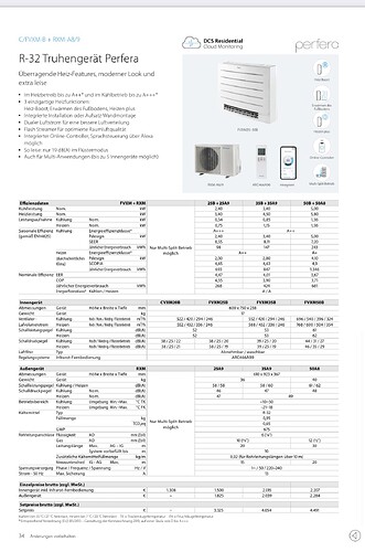

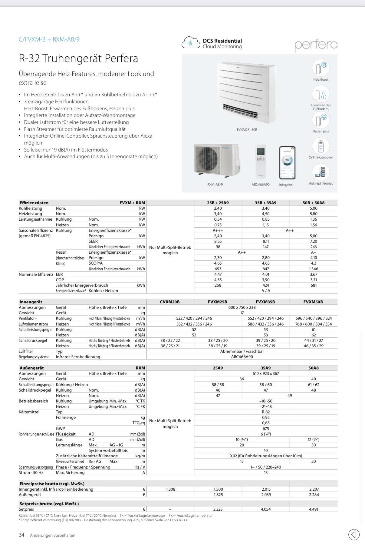

2,0 kW Perfera Truhe auch nur an Multi
DaikinTruhengerät WiFi Perfera 2,0 kW - CVXM20A9
Abmessungen Innengerät | mm | H x B x T: 600 x 750
x 238
Absicherung:
über Außengerät
Ausführung Inneneinheit: Truhengerät
Empfohlene Raumgröße: 20
Fernbedienung inklusive: Ja
Fernbedienung Typ:
Infrarotfernbedienung
Gerätetyp:
Heizen/Kühlen/Entfeuchten/Luftreinigung
Gewicht Innengerät in kg: 17
Heizleistung (KW):
2,0
Innengerät für Anwendung:
Nur Multi Split

Wenn Daikin im Datenblatt "Nur Multisplit" schreibt, dann scheint mir das valide.
Wobei das aber die Truhengeräte sind - oben ging es (zuerst) aber um die Wandgeräte denke ich.
Es könnte eventuell auch sein, dass Daikin das so "ausdrückt" in den technischen Unterlagen - weil es ja (denke ich?) kein Set (IG+AG) gibt unterhalb von 2,5 kW. Und wenn es kein Set gibt, muss man ja quasi so gesehen Multisplit kaufen - oder theoretisch ein einzelnes Monosplit AG (was preislich völlig absurd wäre).
