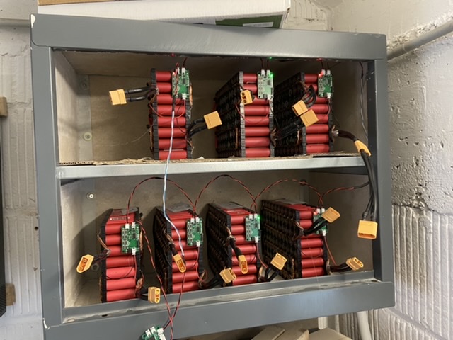

Meine Powerwall

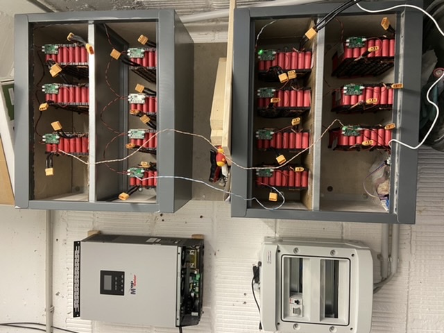

Die Schränke sollten in der Firma verschrottet werden. Ich habe die geschliffen und neu lackiert. Und für die Wandbefestigung habe ich ein paar neue Löcher für mehr Schrauben gebohrt. Die müssen ja schon einiges an Gewicht aushalten. Leider haben die Schränke aber keine Rückwand, deshalb habe ich eine Holz/Fermacell Konstruktion an die Wand gemacht. Dahinter kommen dann auch noch die Zuleitungen mit 35mm2. Innen habe ich auch die auch noch mit Fermacell ausgekleidet. Türen gibt es auch noch dazu, aber die Lackdose war leer :rofl: Wenn ich an den Seiten das Fermacell entferne könnten 7 Pakete in ein Fach passen, sodass in einem Schrank ein 14s System passt, aber das ist dann schon ziemlich eng. Ich werde die 14 Packs auf die zwei Schränke aufteilen.

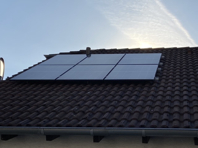

Hi zusammen,
ich wollte mal ein kleines Update schreiben.

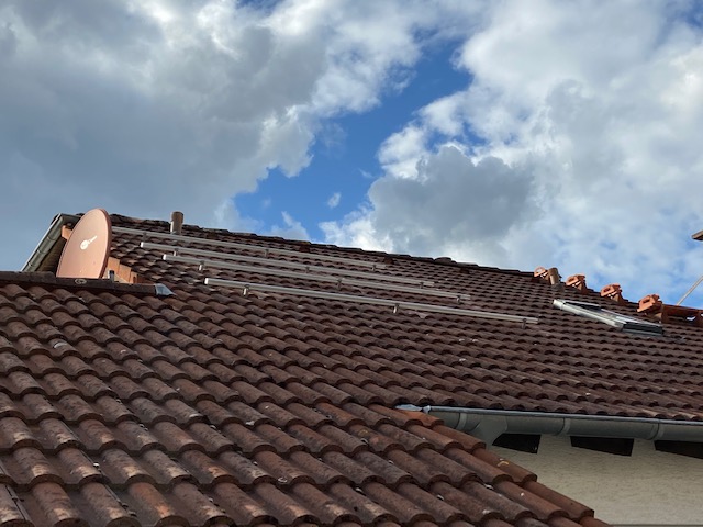

Ich war am Samstag auf dem Dach und habe schon mal die Schienen für die PV-Module installiert. Die Module kommen wahrscheinlich in 2-3 Wochen.
Sieht sauber aus, war es schwer die Dinger zu befestigen?
Bei mir steht das bald auch an und ich hab etwas Schiss davor. Bin aber noch unsicher, ob ich die Panel auf dem Dach oder dem Verandadach installiere.
Wirklich schwer war das nicht. Man muss sich zum einen etwas daran gewöhnen die ganze Zeit auf dem Dach herumzulaufen. Und ich musste lernen dass man von unten nach oben die Haken setzen sollte, ich musste teilweise bereits befestigte Haken nochmal abschrauben weil ich sonst die darunter nicht mehr setzen konnte, da ich die Dachpfanne dadrüber nicht mehr rausnehmen konnte.

ich hab mal den Hakenabstand abgeschätzt. Ich vermute mal ca. 1,3m.
ich meine, dass dieser Abstand etwas groß ist. Mir ist schon klar, dass in der Regel der Sparrenabstand bei 60cm liegt.
Bei mir wurden auch 3St. 8er Schrauben je Haken benötigt. Aber es kann natürlich bei dir anders sein.
Gruß Manfred
Moin Manfred,
die 1,3m Abstand stimmt. Ich hatte die Sachen von einem Solateur bekommen, er meinte das reicht. Drei Schrauben passten in einen Haken und einem Sparren nicht rein, die Bohrungen sind zu weit auseinander. Der Solateur sagte aber auch, es reichen zwei Schrauben. Ich glaube dem erstmal :wink:

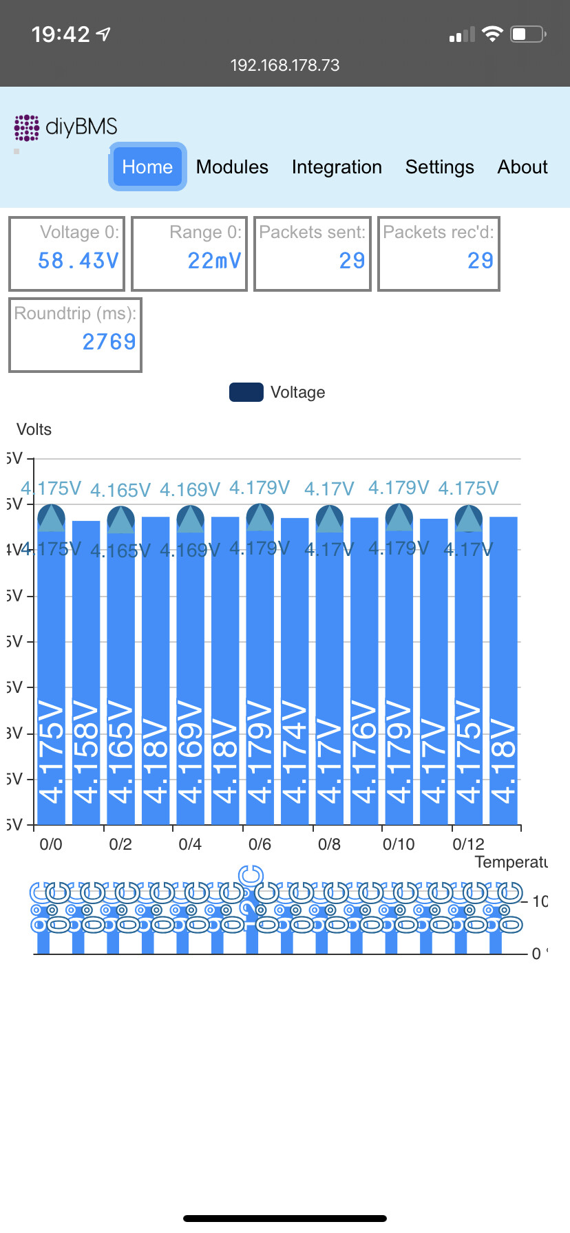

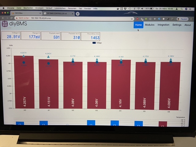

Von mir mal wieder ein Update. Bin gerade dabei das BMS anzuschließen und zu Kalibrieren. Natürlich noch etwas provisorisch die Verkabelung :blush:
Cool. Was sind das für Balancer? Aktive?
Hi Uwe,
das sind keine aktiven Balancer, sondern ein vollwertiges BMS mit Spannungs- und Temperaturüberwachung (am Board und optional auch mit externen Fühler) und Kommunikation über WLAN MQTT und Datenspeicherung in InfluxDB. Auf den Boards sind Widerstände drauf die die Spannung auf einem Pack runterziehen, wenn nötig. Und daran kann man noch ein Relaisboard anschließen um z.B. bei einem Problem die Verbindung zum Wechselrichter zu kappen (mit Hochstrom Relais aus dem Autobau).
Das ist das diyBMS V4 von Stuart Pittaway
https://github.com/stuartpittaway
Ist halt die kleine Lösung zu den Batriums, nur halt deutlich günstiger. Die Boards kannst du dir bei JLCPCB teilweise schon bestücken lassen. Ein paar Dinge musst du aber noch löten, u.a. den ATTini841 und die Stifte. Und dazu benötigst du noch ein Board als Controller, darauf sitzt dann ein Wemos D1 Pro.
Mal wieder ein Update. Das BMS funktioniert nun und die Zellen sind ganz gut gebalanced.

Die Module sind jetzt auf dem Dach und der Wechselrichter ist angeschlossen. Die ersten zwei Stunden off-grid habe ich auch hinter mir, klappt soweit :blush:
Mir ist nur aufgefallen das zwei Batteriepacks die Spannung schneller verloren hatten als die anderen. Da haben sich bei der Installation der Powerwall ein paar Drähte von der Busbar gelöst. Werde die gleich noch löten damit ich hoffentlich morgen früh noch etwas von der Sonne abbekomme :blush:
Allerdings hat sich das Relais, was ich zum trennen der Batterie vom Wechselrichter nutzen wollte, nach der ersten Verwendung festgebacken. Ich hatte eins aus dem Automobilbereich benutzt. Die Spule hatte ich mit einem 12V Netzteil angeschlossen.
Habt ihr eine Alternative Lösung? Ich wollte jetzt einen 4poligen 40A Schütz probieren und die 35mm2 Leitung auf 4x 10mm2 an den schütz hängen. Z.b. ABB ESB 40-40

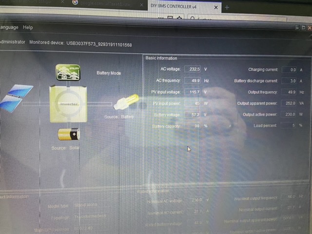

Ich habe irgendwie das Gefühl das aus den PV Modulen zu wenig raus kommt. Aktuell sind es ca. 40W laut PIP, da hängen 2000Wp. Natürlich ist es aktuell bewölkt, aber trotzdem hatte ich mit mehr gerechnet. Hat jemand Heuer einen Vergleichswert?
Kommt mir sehr wenig vor. Bei mir kommen gerade 8kW bei installierten 11kWp, wolkenloser Himmel.
Die Erklärung, warum die PV so wenig geliefert ist total logisch, nur ich hatte es erst später gecheckt. Man bin ich doof. Ich hatte im WR eine maximale Spannung eingetragen, die die Powerwall geladen werden soll. Da die Akkus von meinen Tests noch voll geladen waren und den im WR eingestellte Spannung überschritten, konnte der WR die Powerwall nicht laden. Also zog er sich die Leistung die er selbst und mein test Verbraucher benötigt und der Rest der PV Leistung blieb ungenutzt.
So, ich bin seit 1,5 Tage off-Grid. Ich bin echt glücklich mit der Anlage. Die 2KW PV machen die Batterie am Vormittag wieder voll. Die 5KW vom WR haben bislang auch gereicht, mussten uns auch nicht einschränken. Jetzt passe ich langsam die Spannungsgrenzen der Powerwall an. Ich wollte so 60-70% der Kapazität nutzen.
