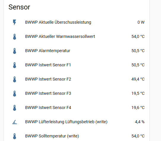

Was mich wundert, der Sensor F1 sollte ja eigentlich der Sensor in der Kesselmitte sein, ist aber immer am wärmsten. Normaleweise ist das heiße Wasser doch oben → Sensor F2 laut Beschreibung. Habt ihr den gleichen Effekt oder sind meine Sensoren am Gerät vertauscht.
Weiterhin habe ich noch die Register erweitert und bekomme dort auch noch irgendwelche Werte → gibt es eine erweiterte Liste zur Ochsner?

Hast du die Zirkulation angeschossen ? die durchmischt das Wasser oben vielleicht wenns viel ist.

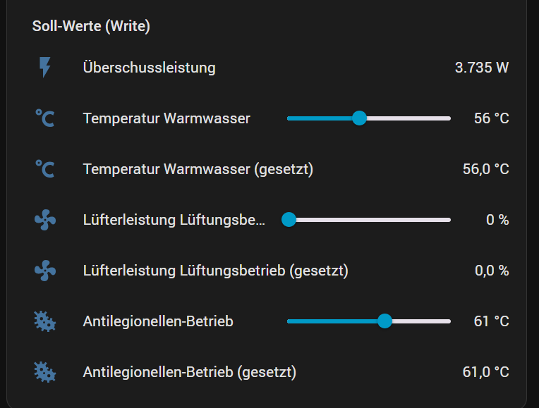

Ich habe mittlerweile ein paar SchreibRegister umgesetzt in HomeAssistant, sprich man kann drei Werte setzen (bis jetzt). Über jeweils einen Helper und eine Automation geregelt. Das ist mit der direkten HA Modbusintegration nicht so trivial, aber dank KI und HI konnte ichs lösen. Wenn Interesse besteht, kann ichs posten.
Solltemperatur
Legionellen Temperatur
Lüfterdrehzahl im Lüfter (only) Betrieb

Ja, habe eine Zirkulationspumpe dran, aber selbst wenn diese von 9-17 Uhr aus ist, passiert das, trotz Rücklaufsperre - evtl. Zirkuliert ja die Schwerkraft, müsste dann das Ventil mal absperren und testen.
Aus Spaß habe ich im unteren Rohr des Heizregister den Sensor F2 angeschlossen, es ist schon interessant, was auch da so passiert.

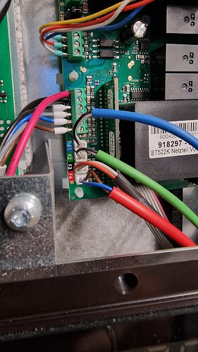

Habe heute die Elektronik mal angeschaut, auf dem Bild sieht man schön die farbigen Tempsensorkabel, evtl. kannst du das bei Dir vergleichen.

ich poste einfach mal meine aktuelle Konfiguration. In der configration.yaml folgende Zeilen eintragen um ochsner_bwwp.yaml file zu integrieren. (kann sein das “homeassistant:“ schon vorhanden ist, dann darunter eingerückt einfügen.
# PACKAGES - Alle Geräte ausgelagert
homeassistant:
  packages: !include_dir_named packages/
einen Ordner “packages” in “homeassistant“ erstellen und folgende Datei dort ablegen. Geht am einfachsten übers File Editor Addin.
/homeassistant/packages/ochsner_bwwp.yaml sie enthält alle Sensoren, Helfer (Entitäten) und notwendige Automationen.

type: entities
entities:
  - type: section
    label: Soll-/Ist-Werte (Read)
  - entity: sensor.bwwp_temperatur_anzeige
    name: Temperatur (Anzeige)
  - entity: sensor.bwwp_aktueller_warmwassersollwert
    name: Aktueller Warmwassersollwert
  - entity: sensor.bwwp_alarmtemperatur
    icon: mdi:alarm-light
  - type: section
    label: Energie-Werte (Read)
  - entity: sensor.bwwp_totale_uberschussleistung
    name: Totale Überschussleistung
  - entity: sensor.bwwp_power
    name: Verbrauch (aktuell)
  - entity: sensor.sun12k_out_of_grid_total_power
    name: PV Überschuss
    icon: mdi:solar-power
  - entity: sensor.bwwp_energy
  - type: section
    label: Technische-Werte (Read)
  - entity: sensor.bwwp_variable_heizleistung
    name: Leistung variabler Heitzstab
    icon: mdi:heating-coil
  - entity: sensor.bwwp_ventilator_drehzahl
  - type: section
    label: Temperaturen Sensoren (Read)
  - entity: sensor.bwwp_istwert_sensor_f2
    name: Temperatur Speicher Oben (F2)
  - entity: sensor.istwert_sensor_f1
    name: Temperatur Speicher Mitte (F1)
  - entity: sensor.bwwp_istwert_sensor_f3
    name: Temperatur Verdampfer (F3)
    icon: mdi:cloud
  - entity: sensor.bwwp_temperatur_verdampfer
  - entity: sensor.bwwp_temperatur_warmwasser
    name: Temperatur Warmwasser
  - type: section
  - entity: sensor.bwwp_istwert_sensor_f4
    name: nicht angeschlossen (F4)
  - entity: sensor.bwwp_temperatur_solarthermie
    name: Temperatur Solarthermie
    icon: mdi:thermometer-water
  - type: section
    label: Soll-Werte (Write)
  - entity: sensor.bwwp_uberschussleistung_write
  - entity: input_number.bwwp_target_temp
  - entity: sensor.bwwp_solltemperatur_write
    name: Temperatur Warmwasser (gesetzt)
    icon: mdi:temperature-celsius
  - entity: input_number.bwwp_fan_speed
    name: Lüfterleistung Lüftungsbetrieb
  - entity: sensor.bwwp_lufterleistung_luftungsbetrieb_write
    name: Lüfterleistung Lüftungsbetrieb (gesetzt)
    icon: mdi:fan
  - entity: input_number.bwwp_antilegio_temp
  - entity: sensor.bwwp_sollwert_fur_antilegionellen_betrieb_write
    name: Antilegionellen-Betrieb (gesetzt)
    icon: mdi:bacteria
title: BrauchWasserWärmePumpe

Die 3 Helfer einfach unter Einstellungen → Geräte/Dienste → Helfer und dann 3 helfer hinzufügen.
Dann klappt es. Danach erscheinen auch direkt die Regler.
