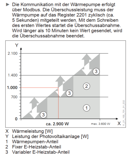

Die BWWP hat zwei Heizstäbe und die WP als Wärmeerzeuger eingebaut. SolarThermieanschlüsse sind auch vorhanden (habe ich nicht).
Warum zwei Heizstäbe ? einfach erklärt:
Ich kann der BWWP den PV-Überschuss exakt, alle 10 Sekunden über HA sagen, wieviel Watt sie, von 0-2100Watt in 1Wattschritten (ja Wattgenau) mitteilen !
Wie macht die BWWP das ? Sie hat einen Heizstab der 0-700Watt variable zu heizen kann. Zusätzlich ist ein fixer 700Watt Heizstab verbaut und natürlich der Wärmepumpen teil der ebenfalls 700Watt nutzen kann.
  • Wenn also sagen wir 465Watt an PV-Überschuss vorhanden ist, "brennt" der variable Heizstab exakt 465Watt ins Wasser.
  • Wenn 1567Watt anliegen, läuft die WP und der fixe Heizstab mit 1400Watt (2x 700W) + dem variablen Heizstab mit 167Watt.
  • Bei z. B. 3000Watt "brennen" beide Heizstäbe und die WP mit maximal 2100Watt (3 x 700Watt).
Die BWWP erwartet optimalerweise alle 10 Sekunden den aktuellen PV-Überschuss. Der WP Teil regelt nicht alle 10 Sekunden, das würde die Effizienz arg belasten.

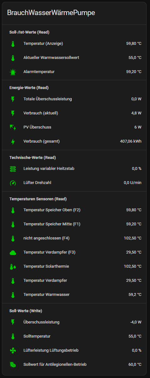

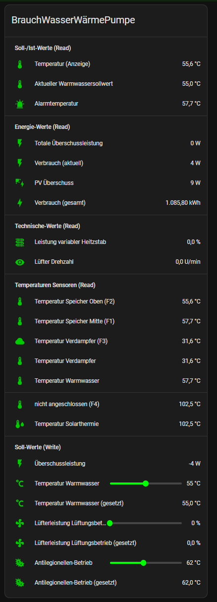

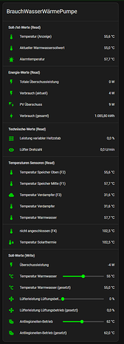

Und was ich aktuell in HA darstelle -- NEU MIT WRITE REGISTERN --:

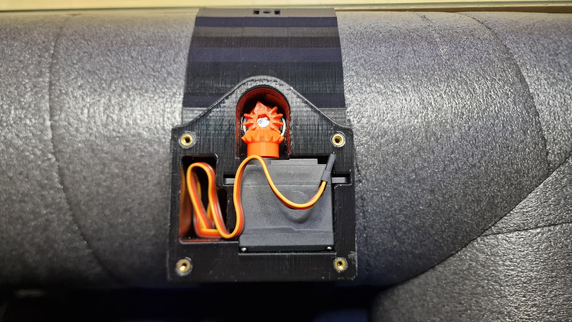

Klappen und Steuerung

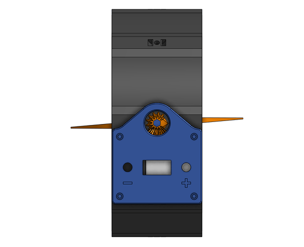

Wie bereits beschrieben will ich mehrere Wärmequellen für die BWWP nutzen, sowie die trockene und kühle Abluft nutzen.
Um das Vorhaben umzusetzen brauche ich die Möglichkeit den Zu- und Abluftstrom zu steuern.
Da ich nichts kaufbares finden konnte, bzw. nur sau teure Module theoretisch kaufbar waren, muss der Konstrukteur und der 3D-Drucker wieder herhalten um die passende Lösung herzustellen.

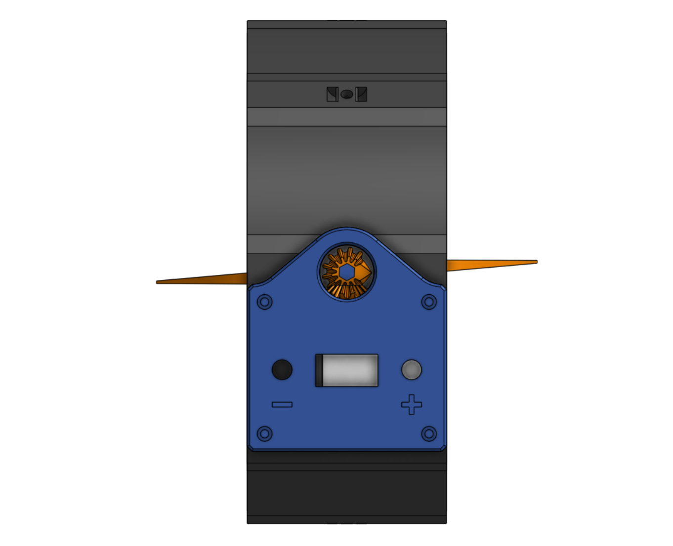

Nach zwei Prototypen kristallisierte sich heraus wie die Klappen aussehen werden, welche Materialien benötigt werden und welche Features mehr oder weniger notwendig sein könnten.
Der Rahmen (dunkelgrau) hat an der Oberseite eine Möglichkeit zur Aufhängung mit den üblichen Gewindestangen welche für Rohrschellen verwendet werden. Von innen kann eine U-Scheibe + Mutter auf die von oben eingeschobene Gewindestange geschraubt werden.
An den Verstärkungen der Struktur können Kabelbinder eingeschoben werden um die Verkabelung der Elektronik ordentlich zu verlegen.
An der Front findet der Servo und die Kopfzahnräder Platz.
Eine Gewindestange als Achse verbindet das Kopfzahnrad mit der zweiteiligen Klappe (orange). Geführt wird die Achse in zwei Kugellagern welche im Rahmen von Aussen eingeschoben werden.
Für den Deckel habe ich Einschmelzgewindeeinsätze verwendet.
Im Rahmen sind rundherum Anschläge für die Klappe ausgebildet. An dieser Stelle werden gewöhnliche selbstklebende Fenster/Türdichtungen (z. B. W-Profil) angebracht. Damit schließt die Klappe relativ "dicht" ab. In den Bildern sind die weisen Dichtungen zu sehen.
Der Deckel (blau) nimmt den ESP (D1 Mini) auf. Zusätzlich ist ein kleines OLED Display verbaut, welches aktuell die theoretische Stellung der Klappe anzeigt. Hier sind natürlich weitere Anzeigen denkbar. Über ESPHome ist das recht einfach machbar.
Für die manuelle Steuerung habe ich noch zwei Taster vorgesehen, dann kann man direkt an der Klappe den Öffnungswinkel steuern.
Das Runde Loch im Deckel ermöglicht den Zugang auf die Kopfzahnräder um die tatsächliche Stellung zu kontrollieren. Das Zahnrad auf der Klappenachse hat einen Anzeiger und kann zusätzlich mit einem Inbusschlüssel verstellt/eingestellt werden.
An der Unterseite des Deckels sind zwei Kabelführungen vorgesehen, hier sollen Temperatursensoren an den ESP angeschlossen werden können. Mir Schweben da Sensoren für die Zu-/Abluft vor.

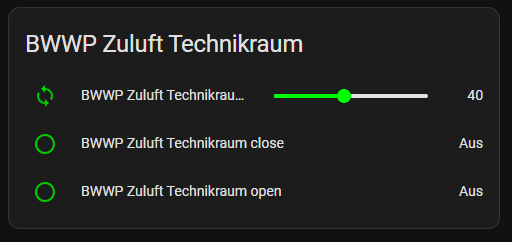

Ansteuerung
Die Ansteuerung des ESPs läuft über ESPHome aus HomeAssistant heraus.

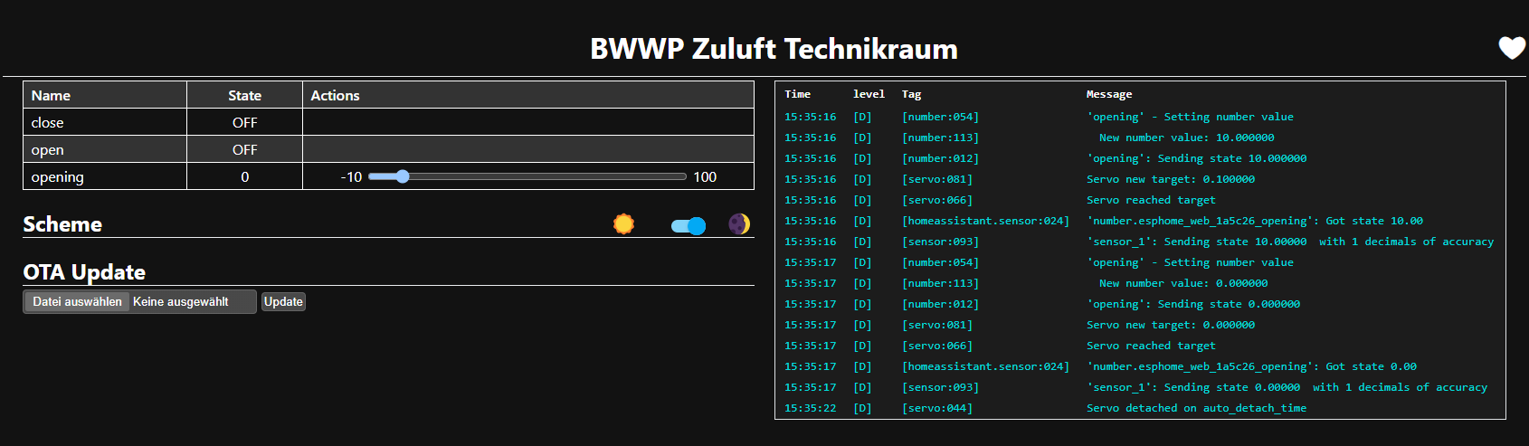

Hier ein Screenshot einer der ESPs:
Weboberfläche:
  • open und close repräsentiert die Taster
  • opening den aktuellen "Winkel" in %. Auf der Weboberfläche in 10er Schritten einstellbar.
Die Servos werden kurz nach erreichen der Endposition "detached" also nicht mehr bestromt, das ginge auf die Lebensdauert der Servos.

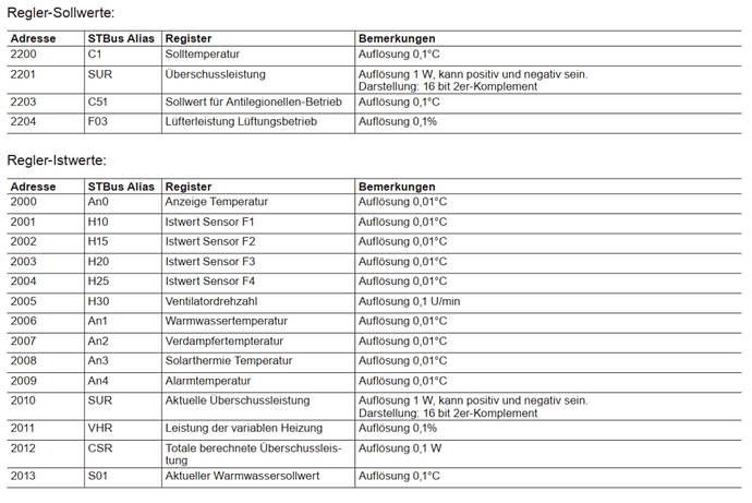

Einbinden der BWWP via ModBus in HomeAssistant
Wie schon erwähnt hängt die BWWP an meinem HomeAssistant und wird sowohl ausgelesen, also auch gesteuert damit.

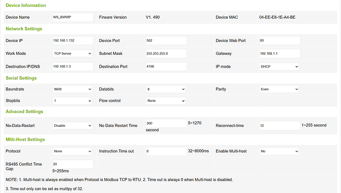

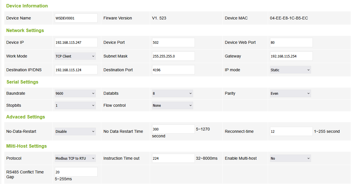

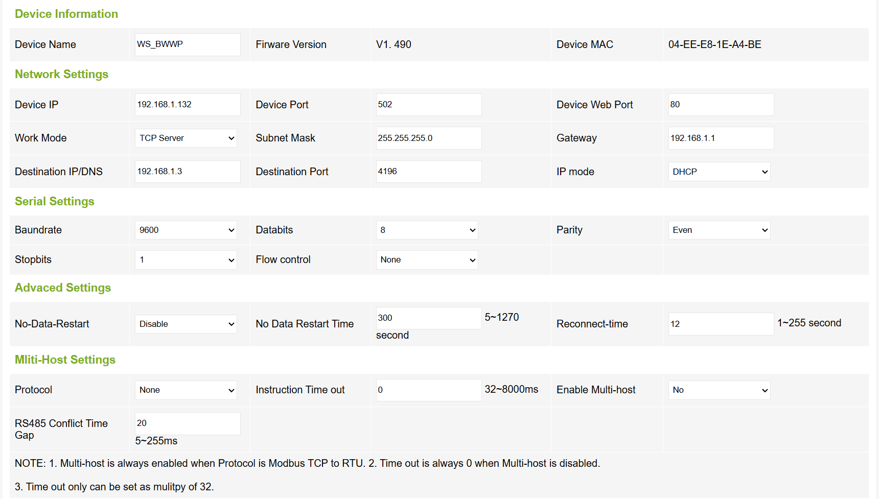

Die BWWP hängt mittels WaveShare RS485 <> RJ45 - Modbus Gateway mit PoE in Netzwerk. Den Modbus Device Server betreibe ich über POE.
Anfangs hatte ich versucht mit einem ESP32 und einer RS485 Platine (wie an meinem Wechselrichter und Akku) mit der BWWP zu kommunizieren, habe das aber mit mehreren unterschiedlichen Platinen nicht stabil ans laufen gebracht. Teilweise wurden die Wandler sehr schnell extrem heiß und/oder hingen sich auf. Sowohl 5V und 3V Speisung, oder gemeinsames GND hat hier nicht geholfen. Für knappe 40€ habe ich dann den WaveShare Adapter besorgt, einmal angeschlossen und läuft seit Monaten ohne ein Ausfall - hat sich also gelohnt.
Meine Einstellungen vom RS485 Adapter, wichtig ist der "Work Mode":
Die Konfiguration
Um das ganze in HomeAssistant einzubinden muss man in der configuration.yaml ModBus aktivieren. Hier werden auch die Sensoren definiert welche auf die unterschiedlichen Register lesend zugreifen.
Hier ein Ausschnitt aus meiner configuration.yaml. Es werden alle lesbaren Register (auch die schreibaren können ausgelesen werden) als Sensor bereitgestellt.
NEUE METHODE hier gehts zur neuen yaml welche alles in einem File zusammenfasst. Die neue Variante benötigt KEIN Script mehr, ist in den Automationen realisiert. Die notwendigen Helper sind ebenfalls im neuen yaml zu finden >>>** Meine Ochsner Europa 333 Genius BWWP HomeAssitant PV-Überschuss DIY Zu- und Abluft-Klappensteuerung - #35 von kalleknall
Jetzt mit Write Option
Hier nochmal als Komplette Paket gepostet inkl. der Klappen 3D Files und Software (aktuellster Stand) Meine Ochsner Europa 333 Genius BWWP HomeAssitant PV-Überschuss DIY Zu- und Abluft-Klappensteuerung - #41 von kalleknall
Um zu verstehen wir das alle funktioniert bleibt die Alte Variante bestehen
ALTE METHODE**
Hinweis:**
Die Konfiguration habe ich nicht alleine erstellt. Im HA Community Forum wurde die Anbindung der Ochsner erarbeitet, diskutiert und erfolgreich getestet. Im großen und ganzen habe ich die Konfiguration auf mein Setup angepasst und hier als ganzes niedergeschrieben !
Vielen Dank an Woody_HomeAss und geonic !
Hier ein Beispiel:
name: "BWWP Temperatur Anzeige" = Name des Sensors (friendly name)
unit_of_measurement: °C = Einheit des Wertes
slave: 1 = Adresse des Gerätes am Bus
address: 2000 = Adresse des Registers
input_type: input = Typ des Registers
scale: 0.1 = Skalierung
precision: 2 = Nachkommastellen
device_class: temperature = Art des Sensors in HA
unique_id: BWWP_Temperatur_Anzeige = eindeutiges Name in HA

        input_type: input
        scale: 0.1
        precision: 2
        unique_id: BWWP_Istwert_Sensor_F4
      - name: "BWWP Ventilator Drehzahl"
        unit_of_measurement: U/min
        slave: 1
        address: 2005
        input_type: input
        scale: 0.1
        precision: 1
        device_class: speed
        unique_id: BWWP_Ventilator_Drehzahl
      - name: "BWWP Temperatur Warmwasser"
        slave: 1
        address: 2006
        input_type: input
        scale: 0.1
        precision: 1
        unique_id: BWWP_Temperatur_Warmwasser
      - name: "BWWP Temperatur Verdampfer"
        slave: 1
        address: 2007
        input_type: input
        scale: 0.1
        precision: 2
        unique_id: BWWP_Temperatur_Verdampfer
      - name: "BWWP Temperatur Solarthermie"
        slave: 1
        address: 2008
        input_type: input
        scale: 0.1
        precision: 2
        unique_id: BWWP_Temperatur_Solarthermie
      - name: "BWWP Alarmtemperatur"
        slave: 1
        address: 2009
        input_type: input
        scale: 0.1
        precision: 2
        unique_id: BWWP_Alarmtemperatur
      - name: "BWWP Aktuelle Überschussleistung"
        unit_of_measurement: W
        slave: 1
        address: 2010
        device_class: power
        unique_id: BWWP_Aktuelle_Ueberschussleistung
      - name: "BWWP Variable Heizleistung"
        unit_of_measurement: "%"
        slave: 1
        address: 2011
        precision: 1
        device_class: power_factor
        unique_id: BWWP_Variable_Heizleistung
      - name: "BWWP Totale Überschussleistung"
        slave: 1
        address: 2012
        precision: 1
        device_class: power
        unique_id: BWWP_Totale_Überschussleistung
      - name: "BWWP Aktueller Warmwassersollwert"
        slave: 1
        address: 2013
        input_type: input
        scale: 0.1
        precision: 1
        unique_id: BWWP_Aktueller_Warmwassersollwert
      - name: "BWWP Solltemperatur (write)"
        slave: 1
        address: 2200
        input_type: input
        scale: 0.1
        precision: 1
        unique_id: BWWP_Solltemperatur_write
      - name: "BWWP Überschussleistung (write)"
        slave: 1
        address: 2201
        input_type: input
        scale: 1
        precision: 1
        device_class: power
        unique_id: BWWP_Ueberschussleistung_write
      - name: "BWWP Sollwert für Antilegionellen-Betrieb (write)"
        slave: 1
        address: 2203
        input_type: input
        scale: 0.1
        precision: 1
        unique_id: BWWP_Sollwert_Antilegionellen-Betrieb_write
      - name: "BWWP Lüfterleistung Lüftungsbetrieb (write)"
        slave: 1
        address: 2204
        input_type: input
        scale: 0.1
        precision: 1
        unique_id: BWWP_Luefterleistung_Lueftungsbetrieb_write
Anzeige in HomeAssistan t
Die Entitätskarte in HomeAssistant könnte so aussehen:
type: entities
entities:
  - type: section
    label: Soll-/Ist-Werte (Read)
  - entity: sensor.bwwp_temperatur_anzeige
    name: Temperatur (Anzeige)
  - entity: sensor.bwwp_aktueller_warmwassersollwert
    name: Aktueller Warmwassersollwert
  - entity: sensor.bwwp_alarmtemperatur
    icon: mdi:alarm-light
  - type: section
    label: Energie-Werte (Read)
  - entity: sensor.bwwp_totale_uberschussleistung
    name: Totale Überschussleistung
  - entity: sensor.bwwp_power
    name: Verbrauch (aktuell)
  - entity: sensor.esphome_web_a0c1b4_sun12k_out_of_grid_total_power
    name: PV Überschuss
    icon: mdi:solar-power
  - entity: sensor.bwwp_energy
  - type: section
    label: Technische-Werte (Read)
  - entity: sensor.bwwp_variable_heizleistung
    name: Leistung variabler Heitzstab
    icon: mdi:heating-coil
  - entity: sensor.bwwp_ventilator_drehzahl
  - type: section
    label: Temperaturen Sensoren (Read)
  - entity: sensor.bwwp_istwert_sensor_f2
    name: Temperatur Speicher Oben (F2)
  - entity: sensor.istwert_sensor_f1
    name: Temperatur Speicher Mitte (F1)
  - entity: sensor.bwwp_istwert_sensor_f4
    name: nicht angeschlossen (F4)
  - entity: sensor.bwwp_istwert_sensor_f3
    name: Temperatur Verdampfer (F3)
    icon: mdi:cloud
  - entity: sensor.bwwp_temperatur_solarthermie
    name: Temperatur Solarthermie
    icon: mdi:thermometer-water
  - entity: sensor.bwwp_temperatur_verdampfer
  - entity: sensor.bwwp_temperatur_warmwasser
    name: Temperatur Warmwasser
  - type: section
    label: Soll-Werte (Write)
  - entity: sensor.bwwp_uberschussleistung_write
  - entity: sensor.bwwp_solltemperatur_write
  - entity: sensor.bwwp_lufterleistung_luftungsbetrieb_write
    name: Lüfterleistung Lüftungsbetrieb
    icon: mdi:fan
  - entity: sensor.bwwp_sollwert_fur_antilegionellen_betrieb_write
    name: Sollwert für Antilegionellen-Betrieb
    icon: mdi:bacteria
title: BrauchWasserWärmePumpe

Ein Script schickt den aktuellen Überschuss an die BWWP (Auszug aus der scripts.yaml). Kann auch über Einstellungen > Automationen & Szenen > Skripte angelegt werden
Value erklärt:
set buffer = 0 | int
schreibt in die Variable buffer einen beliebigen Wert, hier 0. Der Puffer wird hergenommen das nicht direkt bei 1W Überschuss die BWWP einen Wert geschrieben bekommt.
set export =
schreibt den aktuellen PV-Überschuss in die Variable export. Der Wert kann mit states("sensor.name-der-HAEntität_Wert") geladen werden. Ich negiere den Wert *(-1) und ziehe den Puffer ab.
if export >= 0
Wenn der Überschuss >= 0 ist, schreibe den Wert in value
else (65535 + (export))
Wenn der Überschuss sich verändert, muss dieser ebenfalls in das Register geschrieben werden. Man kann der BWWP aber nicht einfach -100 (Watt) sagen um auf 0 zu kommen, sondern gibt die negativen Werte wie folgt mit:
0 = 0
-1 = 65535
-2 = 65534
-3 = 65533
waermepumpe_pv_ueberschuss:
  alias: Heizen mit PV Überschuss
  sequence:
  - data:
      hub: ochsner_modbus
      slave: 1
      address: 2201
      value: >
        {% set buffer = 0 | int %}
        {% set export = (states("sensor.esphome_web_a0c1b4_sun12k_total_grid_power") | int * (-1) -buffer) %}
        {% if export >= 0 %}
          {{ export }}
        {%- else -%}
          {{ (65535 + (export))}}
        {%- endif %}
      action: modbus.write_register
  mode: single
  icon: mdi:heat-pump-outline

Die Verrohrung ist mit jeweils Zu und Abluft realisiert. Es gibt im Moment 4 Klappen. Eine Option für Aussenluft (Zu und Ab) ist auch in Planung, mal schauen.
Das verstehe ich nicht ganz. Dein WR ist ein 12 kW WR und deine PV Modulleistung ergibt zusammen >16kw. Dann stehen trotzdem max 12 kW zur Verfügung (und potentiell 4kw eben nicht), da deine BWWP ja AC seitig ans Hausnetz angeschlossen sein wird, oder? Vielleicht habe ich dich aber auch einfach missverstanden und du kannst es kurz nochmal erklären :slight_smile:
Da hast Du recht, die 4KW gehen nur ins Akku - verheizen ist da nicht korrekt.
Klappen und Steuerung ergänzt (Zweiter Beitrag)

Hallo.
Finde den Klappenantrieb interessant.
Könntest du evtl. die verwendeten Servomotoren und das angesprochen Display verlinken?
Hallo ewu75,
google mal:
AZDelivery 3 x MG996R Micro Digital Servo Motor mit Metall Getriebe
AZDelivery 5 x 0,96 Zoll OLED Display I2C SSD1306 Chip 128 x 64 Pixel I2C Bildschirm
Wenn du die Kopfzahnräder brauchst, lade das Projekt die Tage noch auf printables.com hoch und verlinke dort hin.

Hallo KalleKnall
mein Name ist Klaus und bin seit kurzem Besitzer einer Ochsner Genius 333.
Nach intensiver Beschäftigung mit der Bedienung läuft die WP.
Ich habe den Artikel von @KalleKnall zum Anlass genommen meine WP in mein Homeassistant zu integrieren.
Dazu habe ich auch den WaveShare RS485 TypB gekauft.
Nach der Verkabelung habe ich auch Verbindung zum Waveshare.
Auch habe ich in der Config.yaml die Einträge vorgenommen so wie es KalleKnall beschrieben hat.
Die Modbus Einstellungen in der Genius habe ich kontrolliert. Sind so wie im Handbuch.
Im WaveShare habe ich die Einstellungen angepasst.
Die Act Led leuchtet im 2 Sekunden Abstand grün
Aber ich bekomme keine Daten von der WP.
Kann mir jemand bei meinem Problem helfen?
Ist meine Server Einstellung ok?
Muss ich hier irgendwo die Homeassistant Adr. eintragen?
Vielen Dank
Hallo Klaus,
hier mal die Konfiguration meines Waveshare RS485. Du musst den "Work Mode" auf "TCP-Server" stellen, da der Client "HomeAssistant" die Daten abgreifen will :wink:
Hallo KalleKnall,
vielen Dank für Deine Hilfe. Genau das war es. Da muss man erst einmal draufkommen.
