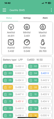

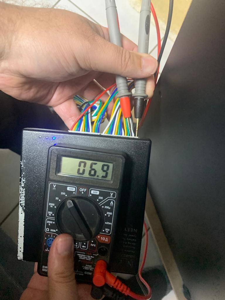

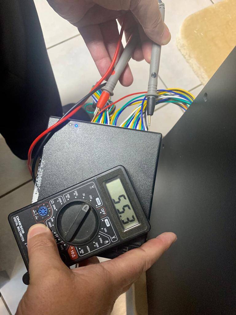

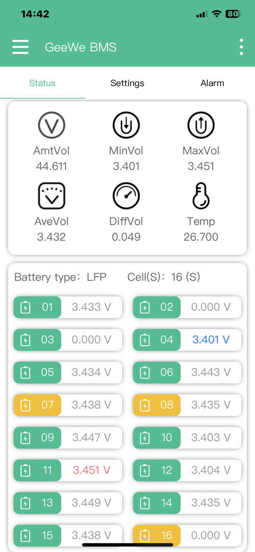

vor 2 Monaten habe ich über Aliexpress bei dem Hankzor Store einen Neey V4 Balancer bestellt und auch bekommen. Nach nun etwa 4 Wochen in Betrieb des Balancers erkennt der Balancer 3 Zellen nicht mehr (0.00Volt) und zeigt eine dementsprechend zu geringe Gesamtspannung der Batterie (44.xxVolt) an. Ich habe die Kabel der angeblich ausgefallenen Zellen zum Balancer durchgemessen. Spannung liegt an allen Kabelenden im Stecker passend an. Für mich ist der Balancer defekt.

Ich hatte im sommer und auch im November 3 BMSe gekauft - zwei davon sind mittlerweile mit den Fehlern:
  1. Protection (Cpuaux Anomaly)
  2. The Temperature Sensor is Abnormal
ausgestiegen.
Alle Versuche durch gestart, re-power (alle Kabel ab und 2 Tage warten) , andere App, neue Settings, neue Verkabelung, segmentweises Tauschen von Teilen (z.B. Temperatursensoren von anderem BMS) ... waren erfolglos.
