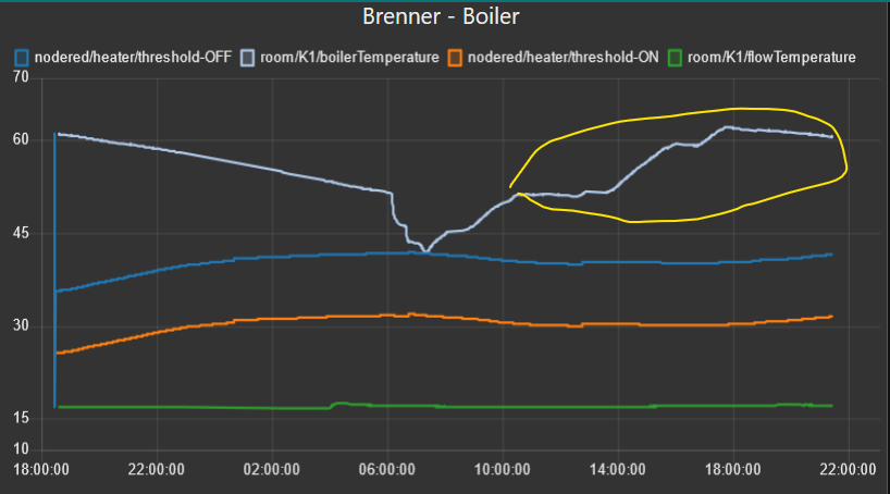

Wenn man es richtig macht, lässt sich der digitale Zähler überlisten.
Das Verfahren wird hier erklärt.
Der digitale Zähler integriert dann die Wellen mit der Pausenphase auf und saldiert Bezug und Lieferung.
Im Ergebnis hat man einen Leistungssteller den man in 10% Stufen steuern kann.
Heute war hier ein ziemlich verregneter Tag, der Heizstab fährt nur mit Überschuss eine Temperatur >50 Grad.
Der Temperaturhub im gelb markierten Bereich stammt ausschliesslich vom Überschuss.
Das gleiche Verfahren wird auch bei 2 der IR-Heizungen angewendet.

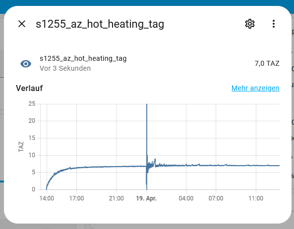

Hier ist ein Bild mit dem aktuellen Heiztakt, ist gestehen um 14 Uhr angegangen und hat 70 Minuten gebracht um überhaupt ne Arbeitszahl von >5 zu schaffen.
Die Kurve ist das Verhältnis Wärmemengenzähler / Stromverbrauch ohne Standby.
Die Ausschläge nach Mitternacht kommen dich das Rücksetzen des Tageszählers, das führt zu riesigem Rauschen in den ersten Stunden.
(Messdaten sind etwas asynchron)
