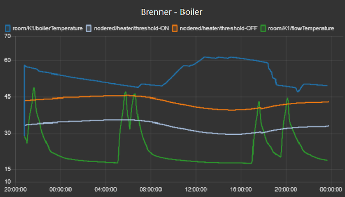

Die Heizung ist tatsächlich hybrid geworden und wurde nicht nur "optimiert".
Würde ein Heizungsbauer die Kurven sehen, müsste er sagen sie ist defekt. Die Betriebsweise hat sich geändert.
Darstellung der Vorlauftemperatur (grüne Kurve) vom März; es gibt nur noch 2 Zyklen am Morgen und 2 am Abend. Bei diesen alten Heizungen sind 60 Zyklen/Tag in Normbereich. Während der Aufheizphase, werden sämtliche Thermostate geöffnet und die Ventilatoren werden aktiv. Die erzeugte Wärme soll möglichst schnell in die Räume gelangen. Der Verlauf hat große Ähnlichkeit mit den Kurven der Bajorath-Regelung, nur dass in meinem Fall weitaus weniger Takte nötig sind und die Heizkreistemperatur auf Raumtemperatur absinkt.
Man kann also die "optimierte" Gasheizung nicht unabhängig vermessen. Die Gasheizung übernimmt die Spitzenlast über den Tag, den Rest macht die IR-Heizung.
Dies reduziert die Anfahr-, Strahlungs und Umlaufverluste ganz erheblich.
Mein Frau musste sich zum Wäschetrocknen einen anderen Platz im Haus suchen. Der Heizungskeller eignet sich nicht mehr dazu.
Es gibt massiv mehr Kondensatz über den Kamin (3l /14 Tage), da die Luftsäule mehrmals am Tag komplett abkühlt.
