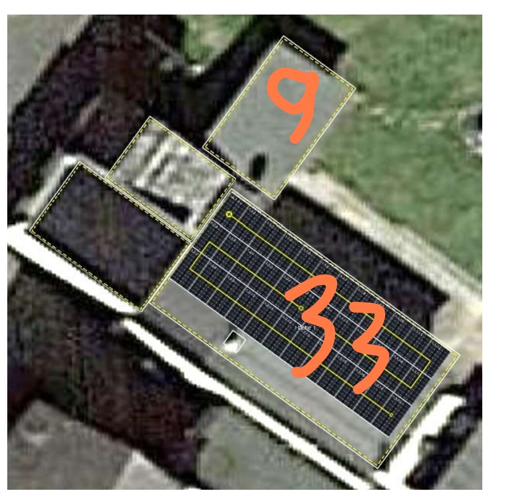

ich plane gerade meine Anlage. Habe 2 Dächer die ich nutzen möchte. Ich möchte die Module flach legen, ich weiß um alle Nachteile. Auf das kleine Fach passen 9 Module, diese hab dich schon (qcells 410wp). Auf das große sollen 33 Module (noch offen aber auch um die 410wp. Auftrennen möchte ich auf 2 MPI 5k und einen lifepo4 DIY Akku. Anleitung von Andreas.
Natürlich mit allen Schutzschaltern. Habt ihr hinweise für mich?
Momentan haben wir einen ionig phev. Perspektivisch soll noch ein Elektroauto dazukommen.
Ohne denn ionig haben wir einen Verbrauch von ca. 5.500 kWh pro Jahr.
Lieben Dank euch

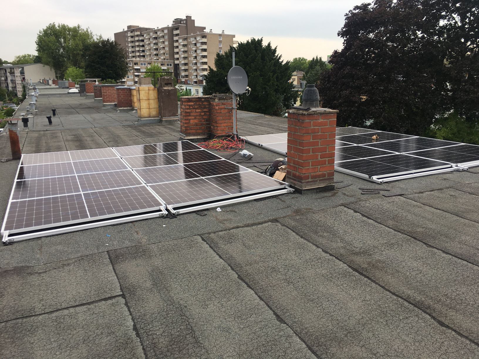

ich nehme gerade meine Anlage aus 16 PV-Modulen in Bertrieb. Ich habe sie auch Dachparallel auf das Flachdach gelegt. Das halte ich für die beste Lösung. Laut PVGIS sind die Erträge höher als bei Ost-West Anlagen. Und bei einer Südaufständerung verliert man viel Platz durch Verschattung. Zusätzlich muss bei einer Aufständerung mehr zum Schutz gegen den Wind unternommen werden.
All die Bedenkenträger sind nur Theoretiker. Einfach machen...
Hallo Solarfreund,,
Danke für deine Antwort. Wie hast du die den befestigt? Ich überlege das Sonnensystem auf betonblöcke zu machen, damit ich nicht in das Dach bohren muss. Hast du ein paar Infos zu deiner Anlage ?
LG fc
Also aktuell liegen die Panels auf Aluschienen mit denen sie verbunden sind einfach nur auf. Ich werde vor dem nächsten Sturm noch ein paar Steine anbringen und die Konstruktionen mit den stillgelegten Schornsteinen verbinden.
Cool. Hast du noch einen Tipp so ich die Aluprofile günstig bekomme?
leg die module doch an die kette: zwei kurze ketten an den schornstein je modul-block.
dann fliegen die bei strum nicht so weit.........
Die Profile habe ich bei Profiness gekauft und zuschneiden lassen. Ich habe die dann auch selbst in Wuppertal abgeholt. Das kostet weniger als € 50 pro Modul.
leg die module doch an die kette: zwei kurze ketten an den schornstein je modul-block.Sowas in der Art werde ich machen. An den Seiten, die Richtung Dachrand gehen kommen auch noch ein paar Steine rechts und links
Du hast ja victron. Zu meinem Verständnis, man braucht den WR und zusätzlich einen Laderegler für die Batterie oder? Also jeweils eine. String für den WR und einen für LR?
Bzw. Ich plane ja mit 3 mpi5k. Ist das so gut oder lieber dem Mpi15k? Oder doch ein victron anlage.?
Zu den Mpi kann ich nichts sagen. Bei den Victron brach man Laderegler und Wechselrichter. Das habe ich. Man kann auch mit PV-Wechselrichter und Batterie-Wechselrichter arbeiten.
OK. Habe die victron Geschichte jetzt glaube ich verstanden:
Also für mein Projekt brauche ich:
1 MP2 48/5000
2 Laderegler 250/100
1 cebro
1 em24
1 48v Akku
Oder?
- (Fast) jedes Modul hat einen Rahmen, jeder rahmen ist wie ein Suppenschüssel Rand. Stell mal einen Flachen Teller für ein paar Wochen raus und schau was sich da so sammelt und dann überlege ob der Schmutz so wie ein Schatten wirken könnte. -> Glas/Glas Module bzw die ganz neuen Framless Module haben das Problem (qasi nicht). Ich würde sie aber trozdem 2-3° Aufstellen. Rahmen Module "brauchen" je nach Rahmenhöhe mehr Winkel für den Wasserablauf (Hinweis: Rechtwinkliges Dreieck und du weist wie hoch die Suppe stehen bleibt).
2) Beschäftige dich einmal mit Wind und Druck bzw. Sog und dann stell dir die Frage was die Versicherung sagen wir denn deine PV Module jemanden auf den Kopf gefallen sind oder beim Nachbarn in der Wand stecken. Sicherlich mo eh klar dass wir das begräbniss der Nachbarin und das Schmerzensgeld Zahlen sie konten ja nicht wissen dass man PV Module ordentlich befestigen muss weil sie sonst davon Fliegen.
Ach ja: Warumm wohl gibt es PV Montagesysteme die eine Bauaufsichtliche Zulassung haben? Klar jedes andere (Bosch) Montageprofil geht auch und viele kommen genau aus dem bereich aber wieder mal was sagt wohl die Versicherung wenn du da irgent was zusammengeschustert hast? Wenn du am Land Wohnst und der Nachbar 100m entfernt ist würde ich mir nichts Denken, aber in der Stadt oder im Siedlungsgebiet wäre ich da sehr vorsichtig.
du brauchst eher 2x 450/100
oder einen 450/100 und einen sunny boy 5.0(teuer und nicht zu bekommen)
mp2 48 5000
cerbo
em24
Meinst du 2 Mal 450/100 für beide Dächer? Also 2 Mal 10 an den einen und 1 Mal 10 plus 1 Mal 9 an den anderen?
Weiterer gedanke. Die große 33 Module ca. An einen normalen Wechselrichter (Growatt?) Und die kleinen an den Laderegler.
Dazu einen 48/5000
Em24
Und cebro.
Der Überschuss des Growatt wird doch dann gespeichert in den Akku und wenn der voll ist, eingespeist richtig?
Notstrom hatte ich dann auch oder? Muss dann der Growatt an eine speziellen Anschluss am victron?
Meinst du 2 Mal 450/100 für beide Dächer? Also 2 Mal 10 an den einen und 1 Mal 10 plus 1 Mal 9 an den anderen?ja wenn das von der voc her bei -10°C hinhaut
bei growatt kenn ich mich nicht aus
Und das ist so, als Überschusseinspeieanlage OK? Geht dann nicht alles immer durch die Batterie?
OK mein folgender Plan:
1 victron 48/5000
1 mppt 250/70 für das kleine Feld 9 module a 420wp
1 Growatt 10000 TL3-X 3-phasig für das große Feld mit 25 Modulen a 410 wp.
Akku bin ich noch nicht sicher DIY oder Pylontech Nachbau
So sollte der Akku durch den mppt geladen werden, das was ich von Growatt übrige habe sollte in den Akku gehen, der Rest raus ins Netz. Zusätzlich kann ich ja noch weitere kleine Anlagen bauen und in mein nett hängen für den Akku oder? Möchte später noch 2 weitere MP2 anbauen um 3 Phasen zu bekommen, für das Auto etc. Und den Akku entsprechend erweitern.
Weiß jemand ob man den DIY mit den pylontech Nachbauten kombinieren kann?
Die Module kommen auf ein PV schienensystem welches auf Beton randsteine verschraubt sind als Gewicht.
Bitte um Feedback.
Nein ist nicht ok. Wen du einspeisen willst musst du alles ac koppeln
Bezogen auf alles mit victron oder den Plan mit Growatt?
