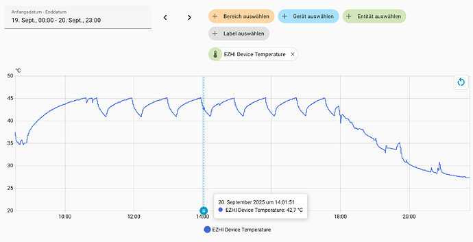

Ich habe festgestellt, dass der EZHI recht warm wird und deshalb in der Automatisierung eine Abregelung bei 45Grad vorgesehen.

Die Hitze kommt die davon weil du 1200W Solar + 1200W Offgrid gleichzeitig lädst und den auch mit 1200 ongrid betreibst, oder tritt das auch unter “normalen” Bedingungen auf?

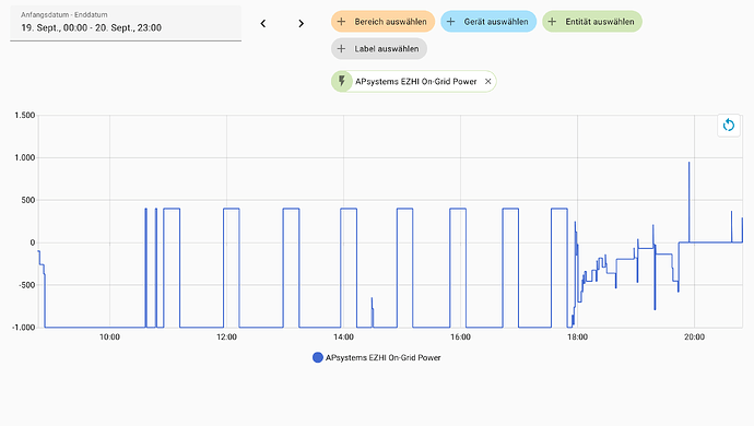

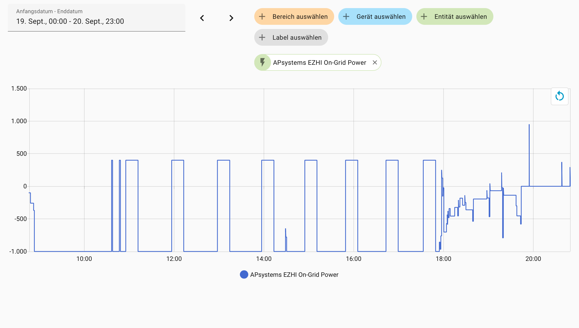

Ich habe an meinem EZHI derzeit keine PV Module und keinen weiteren WR am Notstromausgang. Ich steuere nur den Wert für die Ladeleistung/Einspeisung (von -1000 bis +800). D.h. Es läuft immer nur die eine oder andere Funktion. Hier der Verlauf für heute - Strom und Temperatur
Fazit: ich benutze den EZHI derzeit als Steuereinheit eines AC gekoppelten Speichers für meine 10 kWp PV Anlage.

Zum Thema Erwärmung noch: der EZHI wird demnächst richtig an die Wand geschraubt. Mal sehen was dann passiert.

Sind Temperaturen von 45°C schon kritisch? Wenn ja, würde es doch bestimmt helfen, wenn ich die Kühlfläche vergrößern.
