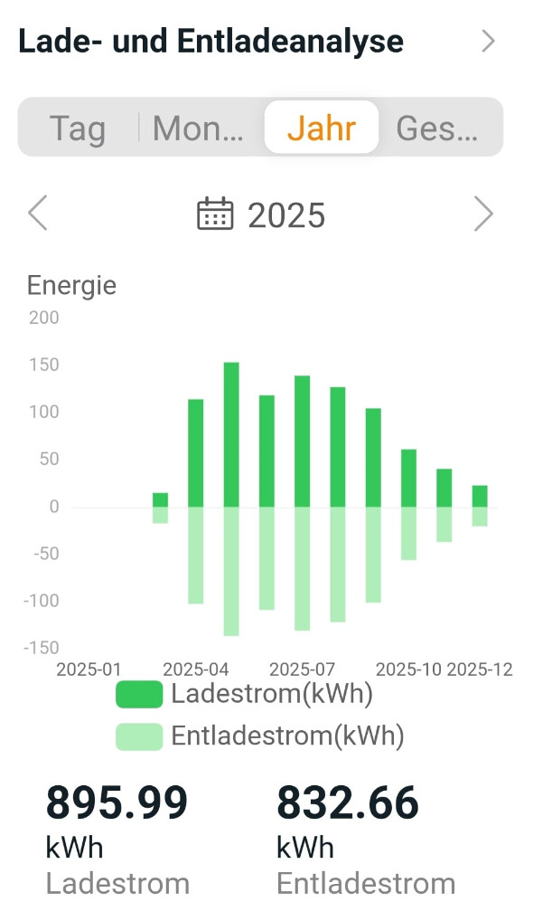

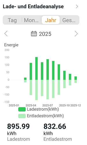

Hier mal die Lade-/ Entladeanalyse aus 2025 und 2026. Sagt vielleicht etwas über die Effizienz des Systems.
Habe zwei Phylion Akkus mit gesamt 5,52 kWh dran hängen am EZHI.
Sind dann wohl um die 92% Effizienz zwischen Laden und Entladen.
Über den Standbyverbrauch habe ich keine Daten.
