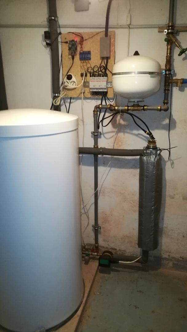

@asathor Projekt Warmwasser mit Balkonkraftwerk:
Weil unser Balkonkraftwerk, angemeldet nach alter Regelung, 6.5kWp Module dran hat (4 von den 14 Modulen senkrecht an der Wand für tiefstehende Sonne), um möglichst auch noch im Winter unsere 3..4kWh 24h-Verbrauch zu decken, lag die Idee nah, mit dem Überschuss im Sommer Warmwasser zu machen.
Wie gesagt - mit der kleinen WR Leistung macht das keinen Sinn, das auf 230VAC zu machen, also den dicksten Heizstab für 50 Volt geholt, den ich kriegen konnte (2x750W).
Leider hat unser Speicher keinen Flansch für einen el. Heizstab, deswegen hab ich ein Edelstah-Heizstab-Gehäuse geholt und das mit einer Hocheffizienz-Zirku-Pumpe (5W) daneben gebaut. Das ist leider ziemlich subpotimal, weil das natürlich die Schichtung im Speicher durcheinander bringt, aber deswegen nen neuen Speicher und den 5 Jahre alten wegwerfen wollte ich auch nicht.
Da es eh einen Raspi neben der Heizung hat, kann der ja auch gleich noch die Heizung und die Pumpe schalten. 1-Wire Temperatursensorik hat der auch schon dran. Alsso noch nen zusätzlichen ds1820 dran für den 'Boiler' und abdafür.
Auf dem Raspi läuft ein kleines Skript, dass auch die Temperaturinformationen der Heizung abfragt, also 3x Temperatur. Sobald eine davon über 75°C geht oder aus irgendeinem Grund zu lange keine aktualisierte Information vorliegt, wird die Heizung in jede Falle abgeschaltet und die Pumpe zwangsweise eingeschaltet.
Die eigentliche Steuerung der Heizstufen erfolgt in einer 'Strom-Regelung' auf einem andren Raspi. Stark vereinfacht läuft das so ab:
  • Wenn der Akku so weit voll ist, wie ich ihn haben will, setzte ich die Lade-Sollspannung auf Erhaltungslevel runter. Dann (oder auch wenn er 100% voll ist) regeln die MPPTs ab und setzen ein entsprechendes Flag
  • diese Flag (längerer gleitender Mittelwert da draus) nutze ich, um die Heizung eine Stufe hoch zu schalten oder auch eine Stufe runter, wenn der lange gleitende Mittelwert des Flags unter einen bestimmten Wert fällt.
Das wars.
Wenn das Wasser heiss ist oder über die 1.5kW noch mehr Überschuss besteht, fahre ich die Wechselrichterleistung über die Nulleinspeisung hinaus höher und speise ein, für sagenhafte 8ct/kWh.
jap. innen/aussen Platik und Alu dazwischen. dann sind die Rohre unter den Verschrauben an den Fittingen weich geworden und es sprudelte da raus... Ich hab es durch einen puren Zufall glücklicherweise ziemlich umittelbar bemerkt.
Gekommen war das, weil ich bei den ganzen kaputten Relaisen den Heizstab im Handbetrieb angeschaltet hatte, die Pumpe aber noch vom Raspi gesteuert war. Da war die 'Sicherheitsschleife' noch so, dass die Heizung inkl. Pumpe (mit Nachauf) abgeschaltet wurde, wenn keine Temperaturinfo da war. Irgendwie hatte es ein Problem mit den 1-wire Sensoren gegeben...
Inzwischen ist die Sicherheitslogik geändert und das Stück Rohr oben am 'Durchlauferhitzer' in Kupfer gemacht.

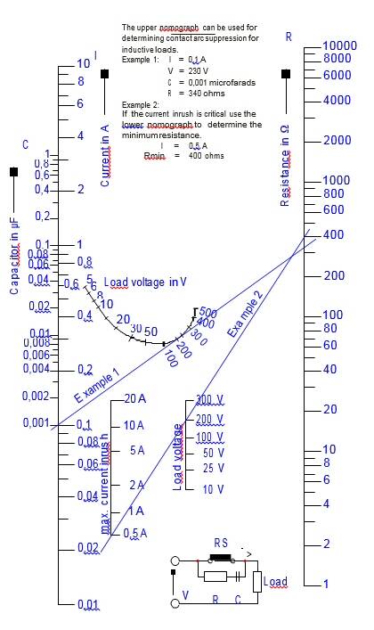

@philippoo schaue Dir die Kennlinie meines erwähnten Relais Diagramms an. Das ist einmal für einen und zusätzlich zwei Kontakte in Serie gezeichnet. Kannst gedanklich transformieren. Es geht um die Verlängerung des Luftweges da spielt der (minimale) Zeit Versatz keine Rolle. Der Kontakt Abstand wird dadurch außerdem mit doppelter Geschwindigkeit geöffnet.
Zum Snubber Netzwerk, bin da nicht der Spezialist und ist auch nur grob gewürfelt. Dazu gibt es irgendwo Diagramme welche Werte, und ist R zu C variabel. Ein C direkt ohne R verursacht außerdem erst wieder eine hohe Strombelastung (des Kontaktes beim schließen).
PS: Hier die nette Tabelle am Ende.
Bin gar nicht so daneben mit meinen gewürfelten Werten, Kondensator möglichst hoch, der Widerstand soll niederer , etwa 3 Ohm, werden bei 16A.
