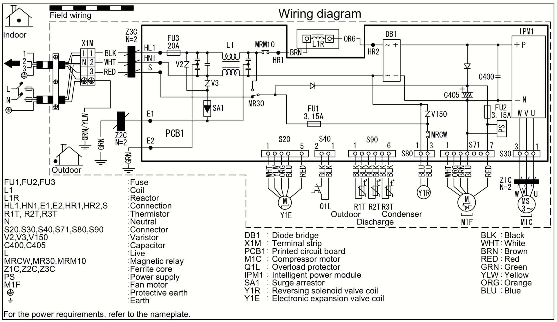

Meine Daikin (SIESTA DC ECO PLUS FTXB25C) uralt aber gut stört mir mein komplettes Inselnetz zu

Problem der Klima ist, dass sie scheinbar so dermaßen ins Inselnetz saut (EDIT: Welche Frequenzen das sind, weiss ich nicht. Nicht die eigentliche Netzfrequenz, da muss drumrum irgendwas passieren) , dass wohl eine der zig Regellogiken des Mikros darauf mit Abschalten reagiert.
Und doch, der Hybrid ist die ganze Zeit eifrig über die Frequenz am Regeln.... und der Mikro folgt dem entsprechend der Einstellungen auch brav. Aber das ist Regelbereich, nicht ausgehen um sobald die Klima nicht mehr charged wieder anzugehen.
Und nein, wenn der Mikro aus ist besteht die Problematik nicht, weil es nix zum Regeln gibt. Dann saut die Klima ins Inselnetz, aber keinen interessierts (außer die alten Röhren). Den Hybriden macht die Sauerei nichts aus, da er von AC-Out Seite nichts geregelt bekommt. Er regelt nur auf AC-Out.
Ich habe einen Studer XTM. Alte Technik und nicht mehr ganz auf dem Zenit der Zeit, aber für die Problematik kann er ausnahmsweise mal nichts.
EDIT2: Um es auf den Punkt zu bringen. Ohne Klima regelt sich die komplette Anlage auf 0.1 DCV genau aus und bleibt da auch (genug Sonne voraussetzend), bis Balancing beendet ist. So wie man es sich wünscht. Die Netzfrequenz befindet sich dabei immer im Regelbereich (weit vor Abschaltung)
Mit Klima ist es ein ewiges hinundherfrequentiere, abschalten Mikro (obwohl Frequenz weit vor Abschaltung), anschalten Mikro, neu aussteuern, laden, entladen (weil Mikro aus), etc. Erratic!

Ich habe eben mal die Abdeckung der Klima runtergenommen in der Hoffnung irgendwas zu sehen. Leider liegt da nur der Anschlussblock Strom. Ich müßte die ganze Ausseneinheit auseinanderbauen um an das Mainboard zu kommen. Das wäre eine Tagesaufgabe dank der Installationsposition.
Um das wenigstens nur einmal machen zu müssen, habe ich eben Daikin mit der Frage nach dem Mainboard geschrieben. Wenn es nicht die Kondensatoren wären, wird das sonst eine ewige Baustelle ... und ich brauche die Klima am Laufen im Moment.
Auch weiß ich gar nicht, ob das Ding sich nicht vielleicht schon immer so verhalten hat? War recht günstig damals. Vielleicht hat man am falschen Ende gespart?

Trotzdem nochmal der Punkt "äußerer Weg": Einen EMV Filter oä sieht keiner von euch als Option?
EDIT: was ich meine nennt sich EMI Filter.
Ob EMV oder EMI Gemeint ist das Gleiche.

Dünn gesäht. Das Ding wurde primär in Italien verkauft. Einen Schaltplan habe ich gefunden, Explosionszeichnung oä bis jetzt noch nicht.
Die Problematik beschrieben auch nicht. Muss man ja auch erstmal bemerken und es als Problem einstufen. Denke bei mir ist das eine Sondersituation.
... und eine Referenz zu AS303002 .... zu der sich aber nichts außer die Quelle ersuchen lässt.
