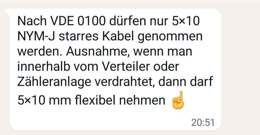

Sind das starre NYM 10mm² vom WR Richtung Zählerschrank?
Weißt du oder jemand anderes, ob man hier flexible Kabel nehmen darf, z.B. YSLY-JB 5x10 mm² ?
@dima2241 Ja habe starre Kabel verwendet und bin auch ganz froh weil die "in Form" bleiben ;-). Ob man fein oder feinst-drähtig nehmen darf weis ich allerdings nicht. Aber ich hab gefragt:
Das kann so absolut nicht stimmen. Mein 2.WR (Solplanet) hat einen Stecker für den Anschluss, da muss man flexibles Kabel nehmen.
5x6mm2 reicht normal für die Leistung auch.
@jugi Ich würde einen Teufel tun mein Haus auf einen Stecker zu hängen O_o. Aber hey, jeder wie er will.
warum nicht?
solage der stecker richtig dimensioniert ist
@kalleknall Ok, danke :+1:. Lege dann zur Sicherheit auch mal die starren Knüppel.

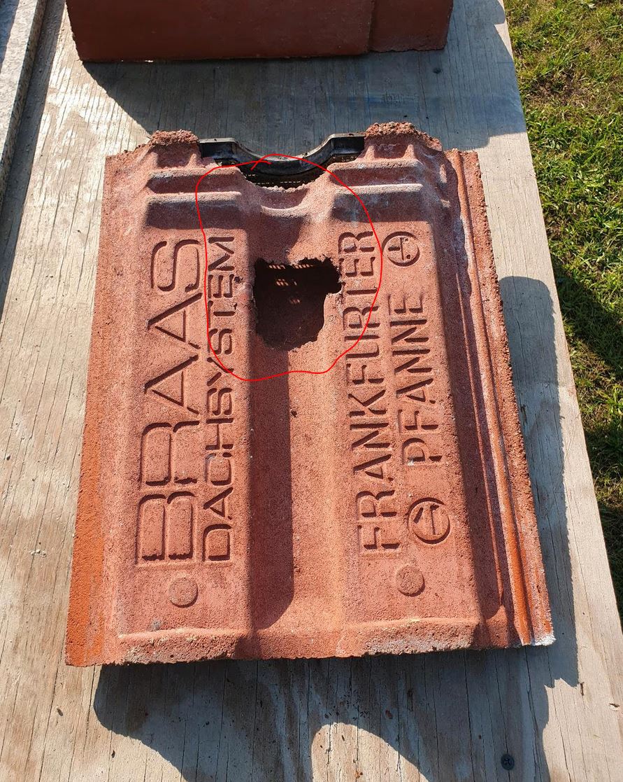

Hallo, könntest Du auch noch die Kabeldurchführung für den Lüfterziegel hochladen? Vielen, vielen Dank.
Guckst Du hier: PV Lüfterziegel Kabeldurchführung Braas Frankfurter Pfanne by KalleKnall | Download free STL model | Printables.com

Die Bauteile würde ich natürlich entsprechend anpassen, bzw. Hab ich deine Idee mit der Lüftungspfanne schon angepasst auf die Braas Doppel S.

Musstest du den Lüftungsziegel auf der unteren Seite noch bearbeiten?
