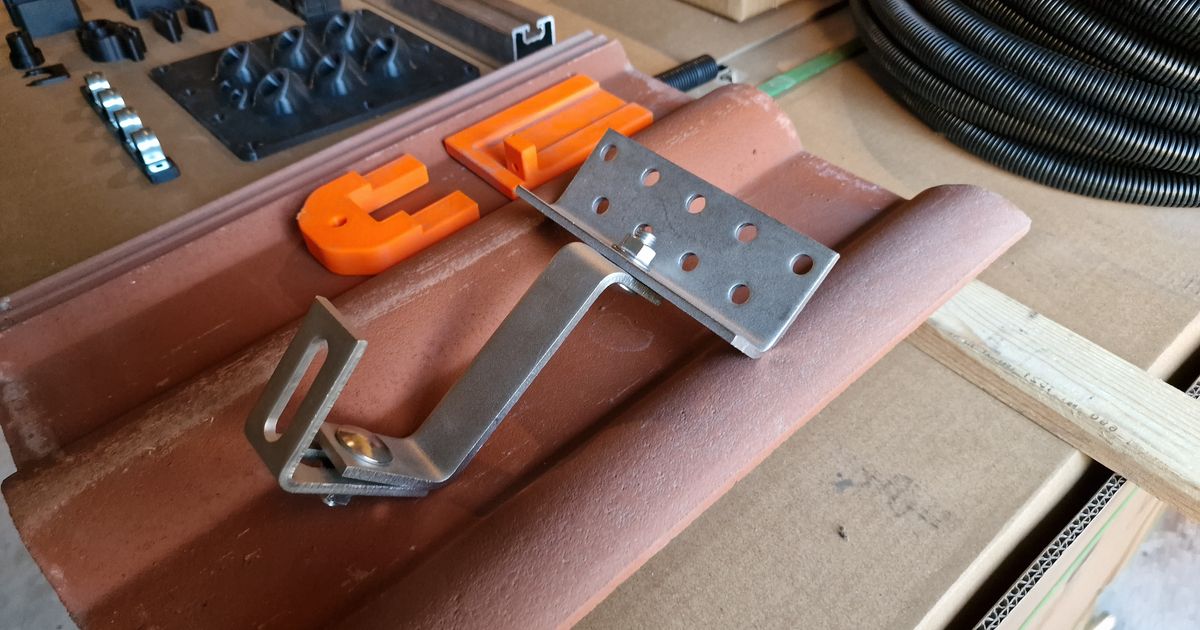

Unglaublich viel Mühe hast du dir gemacht. Ich habe auch gerade meine 20kWp zum Leben erweckt und weiss wieviel Arbeit das ist (wenn man es optimieren möchte). Bei deinen gedruckten Dachhaken-Haltern bin ich mir nicht sicher... sollten die nicht so verbaut werden, dass sie den unteren Ziegel nicht berühren?
Vielen Dank fürs Teilen dieses Projekts! Sauber ausgeführt. Würde Teile deines Projekts gerne auch bei mir verwenden. Ich möchte in 2024 auch PV+Speicher umsetzen in einem sehr ähnlichen Setting (Profiness, Betondachsteine, 3D-Druck-affin, IT-Background). Gibt es die Möglichkeit, dass du noch deine übrigen 3D-Druck-Dateien teilst?
Falls du die orangen Dinger meinst, die sind nur als Montagehilfe gedacht und werden natürlich nicht auf dem Dach gelassen.

ASA ist UV-stabil und kann auch mehr Hitze ab.
Ich habe das Profiness System verwendet, gibts im Profiness Shop :wink: (einfach mal googlen). Dort war auch die Spedition um Welten günstiger für die 6,6m Teile als bei allen anderen Lieferanten. Da nicht alles verfügbar war musste ich mir aber einige Teile zusammensuchen.

Ich meine die
(200 Modulrahmen Kabelklemmen, 20 Steckerhalter, 60 Schutzschlauchhalter, 40 Kombihalter (Schutzschlauch/Stecker), 30 Modulrahmen Schutzschlauchhalter
