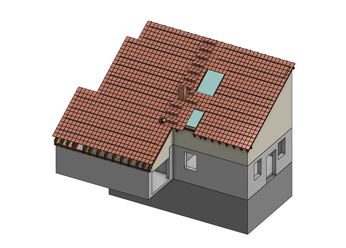

Zuerst habe ich das komplette Haus in CAD nachkonstruiert. Dank Pläne des 1984 erbeuten Hauses hatte ich die perfekte Basis um die PV-Anlage, sowie die Verkabelung zu planen.
Im Vorfeld habe ich über die von Baden-Württemberg an gebotene "Solarpotential Ermittlung" dieses ermitteln und für ausreichend befunden ;-).
Ich habe Haus, Sparren und Ziegel exakt nachgezeichnet und konnte jeden Dachhaken und jedes Profil exakt planen. Nach einer Begehung wusste ich nun auch wie das Dach aufgebaut ist. Sichsparren, Nut&Feder Sichtverschalung, Dampfsperre, Dämmung, Konterlattung, Dachbahnen, Lattung und dann die Frankfurter Pfannen (Betondachsteine). Also eine fast perfekte Kombination.
Als Anhaltspunkte habe ich Luftaufnahmen (Google Maps) hergenommen und im CAD hinterlegt.
Um die Verschattung einschätzen zu können habe ich mit Hilfe der SMA-Webseite eine Simulation erstellt und ebenfalls über die Zeichnung gelegt. Da die prognostizierte Verschattung nur den unteren String betrifft habe ich diese einfach mal hingenommen und weiter geplant. Evtl. lassen sich durch drei Optimierer hier noch ein paar Watt mehr rausholen.
Hier ein paar Bilder:
Durch die CAD-Zeichnung konnte ich die passenden Module aussuchen um das Dach maximal auszunutzen. Die Module sind 1,05m breit und 1,72 hoch.
Die Unterkonstruktion sollte mit dem Profiness System erstellt werden. Um keinen Verschnitt zu produzieren habe ich der Einfachheit halber Excel hergenommen und die Profile geplant. Die Stangen sind so gewählt das der jeweilige Rest Verwendung findet insgesamt habe ich 110m Profile verbaut (13x6,6m, 7x3,3m 1x1,2m). Verschnitt habe ich nur knapp 60 cm ;-). Als Verbinder habe ich mich für die Einschlagverbinder mit Selbstbohrenden Schrauben entschieden - hat gut funktioniert, bin zufrieden damit.
Als Dachhaken kamen die dreifach verstellbaren Edelstahl 1.4301 Haken zum Einsatz. Ich habe insgesamt 136 Dachhaken verbaut. Da die Module nahe dem Giebel und Ortgang verlegt sind, habe ich am Giebel jeden Sparren und am Ortgang jeweils den ersten und zweiten Sparren mit Dachhaken versehen. Durch den schmalen Sparrenabstand erwarte ich hier keine Probleme mit Wind- oder Schneelast. Da es in Baden ehr immer schön Wetter hat, sowieso kein Problem :wink:

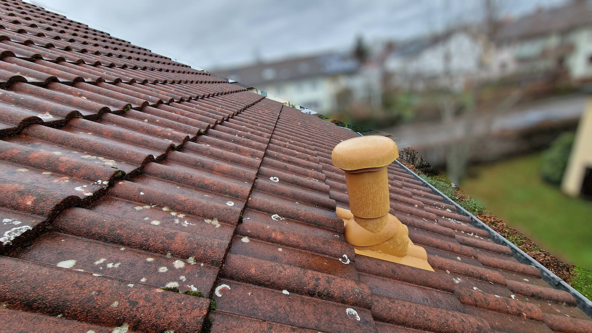

Bevor es dann losging habe ich mit einem natürlichem und zugelassenem Grünbelagsentferner das gesamte Dach behandelt. Natürlich angegurtet mit einer extra für das Projekt angeschafften Absturzsicherung. Ein paar Wochen später dann die Ziegel für Ziegel von Moosresten und anderem Bewuchs mechanisch befreit. Zusätzlich habe ich ca. 25 Ziegel mit defekten lokalisiert um diese später auszutauschen.
Der Abluftschacht der Abwasserleitung wurde ersetzt durch einen Flachlüfter. Ein gedruckter Adapter hat hier geholfen das Teil optimal zu verbauen, ich konnte das 110er Rohr damit sicher und ohne Bastelei im Flachlüfter mit einer Neigung von 30° fixieren. Im Bild ist der alte Abluftschacht zu sehen sowie auf meinem "Demo Dach" der Flachlüfter.

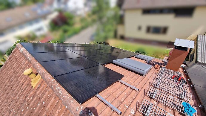

Endlich gutes Wetter also aufs Dach. Natürlich mit Lichtschutzfaktor 50 eingeschmiert und Absturzsicherung am Mann.
Angefangen habe ich damit die Dachhakenpositionen zu markieren und die entsprechenden Ziegel hochzuschieben und rauszunehmen. Reihe für Reihe dann die Dachhaken montieren und im Anschluss die Reihe komplettieren und die Ziegel ausklinken. Dank Gehör-, Mund- und Augenschutz war die Arbeit ganz angenehm zu erledigen. Die Nachbarn haben es mit Fassung getragen - glaube ich jedenfalls ;).
Ich konnte exakt nach Plan vorgehen und habe keine Überraschungen vorgefunden bzw. es gab nichts zu improvisieren. Im Nachhinein betrachtet wäre ein Bohrschlagschrauber die besser Wahl gewesen. Mein Akkuschrauber hat mich bei den Sparrenschrauben seine 80Nm deutlich spüren lassen. Ich habe schnell die Schuhe (S3) als Anschlag für den Akkuschrauber genutzt das mit das Teil nicht ständig das Handgelenk verdreht.

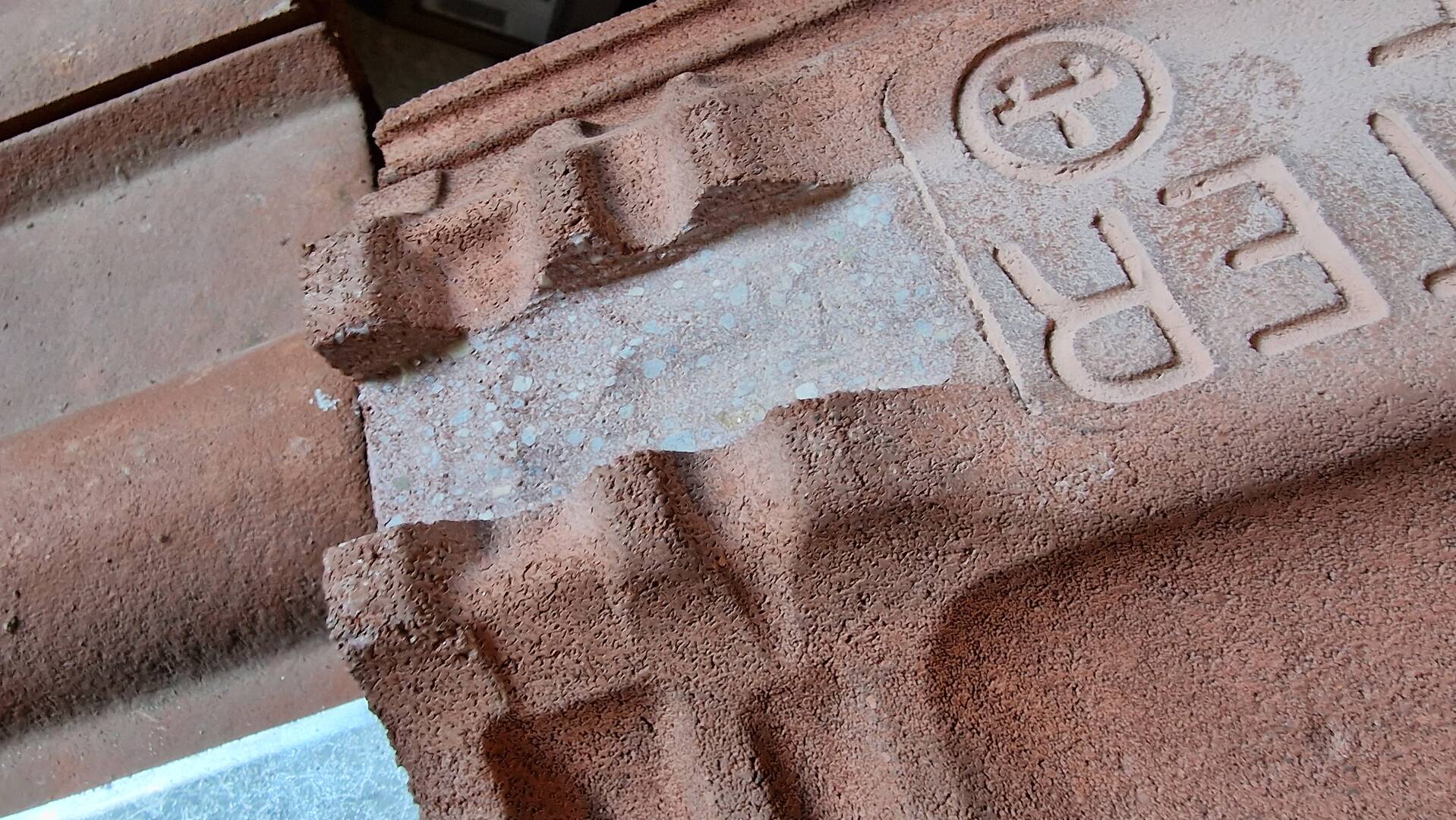

Am 1. Tag habe ich ein drittel des Daches mit Haken und Ziegelgeflexe vorbereitet. Als Tagesabschluss habe ich die AluProfile auf Länge gesägt und vormontiert. Dafür wurden die M10 A2 Schrauben ins Profil eingeführt und locker mit der M10 A2 Mutter verschraubt.
Während den arbeiten habe ich nebenher die defekten Ziegel getauscht. Nachdem alle Haken und Profile angebracht waren, habe ich mit Maurerschnur die Ausrichtung festgelegt und Dachhaken sowie die Profile angeknallt (36Nm). Bei der Ausrichtung habe ich mich auf eine parallele Ausrichtung zum Giebel und des Ortgang's festgelegt. Dadurch waren die Profile nicht 100% im Wasser, aber optisch passender ausgerichtet. Man glaub gar nicht was so ein 6,6m langes Profil für eine Berg und Talfahrt hinlegen kann. Mit der Maurerschnur kann man das jedenfalls sehr gut "gerade ziehen" - sollte man auch, sonst gibt es später keine schöne ebene Fläche.
Nebenher habe ich den Giebel neu befestigt, da kommt man später nicht mehr so gut dran. Die Ziegel waren allesamt nicht angeschraubt sondern nur mit den dafür vorgesehen Blechhaken locker gehalten. Diese waren aber nur mit zwei viel zu kurzen Nägeln "angeheftet". Jetzt jedenfalls sind sie locker verschraubt, dann bricht da auch nichts.
Nach insgesamt 3 Tagen schönem Wetter mit über 30° um die Mittagszeit war die Unterkonstruktion fertig. Bissel Stolz bin ich ja schon :wink:

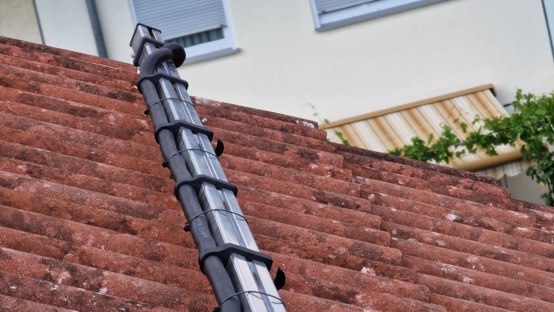

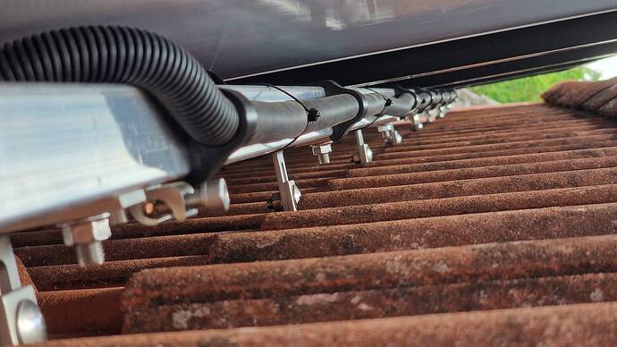

Dann gings ans Kabelmanagement.
Für die Kabeldurchführung habe ich drei gebrauchte Lüfterziegel organisiert, für jeden String einen. Die Gitter wurden entfernt und durch Druckteile ersetzt. Es werden jetzt String + und- sowie Potentialausgleich jeweils durch eine Durchführung unter die Ziegel geführt. Die PV-Kabel sind samt Schutzschlauch nach Innen geführt.
Dann kam der Potentialausgleich dran. Das 16mm² Erdungskabel war durch die Hitze auf dem Dach erstaunlich gut verleg bar. Jedes Profil wurde mit einer Erdungsklemme versehen und verschraubt. Alle zwei Profilreihen habe ich eine "Dehnungsmöglichkeit" für das Kabel vorgesehen das hier kein Zug entsteht.
Im Anschluss kamen für jedes Profil die vorgesehenen Steckerhalter, Kombihalter Stecker/Schutzschlauch und Schutzschlauchhalter auf die Profile. Die Teile werden auf das Profil gedrückt und schnappen mit ordentlich Schmackes ein. Zuerst habe ich den Schutzschlauch in die Halterungen eingefädelt und hinterher versucht das PV-Kabel einzuziehen - keine Chance.... Glücklicherweise ist mir das direkt beim ersten Versuch aufgefallen. Selbst mit einer Einzugshilfe war das nicht zu machen. Aus der Not hab ich den Schutzschlauch einfach vom Giebel aus nach unten fallen Lassen und das PV-Kabel eingeschoben. Das Kabel wurde durch sein Gewicht quasi von alleine durch den Schlauch gezogen - so kanns weitergehen.
Dann das Kabel-Schlauchpaket in die Halterungen einfädeln und Stecker crimpen, Bitte eine dafür vorgesehen Zange nutzen, alles andere ist Pfusch und DC-Lichtbögen möchte man nicht auf dem Dach haben !
Mein Kabelmanagement hat für den Stecker eine Überwurfhülse (siehe Bilder), somit ist das Kabel und der Stecker perfekt geschützt. Wie man auf den Bildern sieht habe ich zusätzlich Kabelbinder benutzt. Da ich die teuren Teile "numal mitbestellt" hatte, hab ich sie auch verwendet.

Nachdem die Erste Dachhälfte verkabelt war, haben wir zu zweit die erste Ladung Module aufs Dach gewuchtet. Vom Boden 5 Module aufs Gerüst heben und dann von dort weiter aufs Dach. Ich hatte zuerst bedenken wie ich die Teile über Dach tragen kann, aber hey - einfach links und rechts anpacken und rübertragen. Beim verlegen des Modules zwei Modulrahmenclips aufs Kabel klemmen und den Stecker nach oben führen zu den Steckerhaltern welche an den Profilen angebracht wurden. MC4-Stecker an am Profil vorbereiteten MC4-Buchse einstecken, verbundene MC4-Stecker-Buchse in den Halter klicken, Modul ablegen und anschrauben (16Nm) - wow das war einfach - nächstes Module bitte :). Wir haben an einem Tag die komplette Seite verlegt bekommen (32 Module). Eine Woche später das gleiche auf der anderen Seite.
Die Erste Reihe Module muss exakt stimmen, sonst wird's gegen Ende unschön. Um die Module zueinander auszurichten, habe ich große "Fließenkreuze" konstruiert und gedruckt -> Beste Idee ! Wir hatten nur 2mm Versatz an der letzten unteren Modulreihe - perfekt.

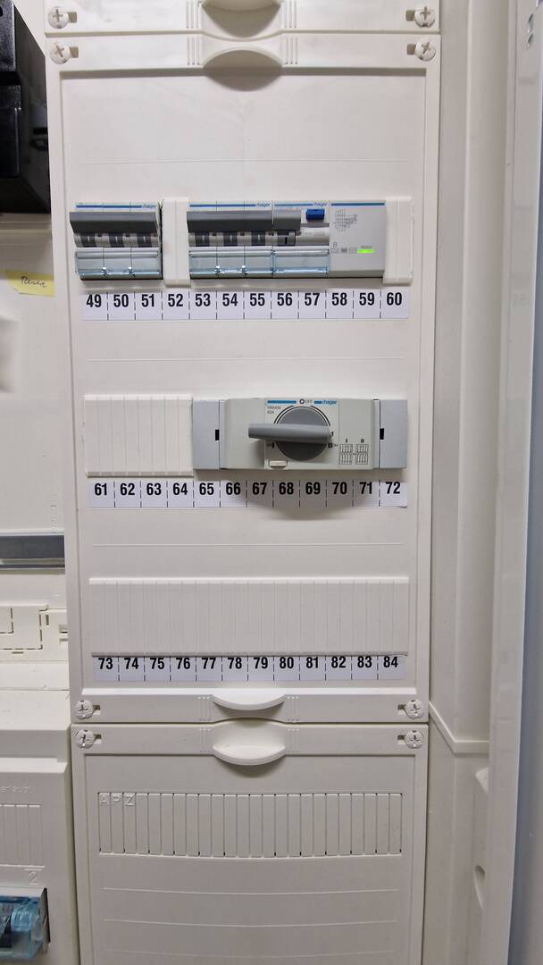

Elektrische Anlage, einmal alles neu. Da der Zählerschrank nicht die gefordert Ausstattung (geregelt in der TAB + Zusätze des Netzbetreibers) hatte und diese auch nicht nachrüstbar war, musste die komplette Anlage getauscht werden. Der alte Schrank steht zum Verkauf ;-).
BILDER SCHRANK ALT
Da wie schon erwähnt mein Schwiegervater Besitzer und Erbauer des Hauses und selbständiger Elektriker ist hatte ich genau den richtigen Mann am Start :-). Wir haben insgesamt zwei Tage gebraucht um den Ab und Aufbau des neuen Schrankes zu bewerkstelligen. Vorbereitend konnten wir viel vorverkabeln und Beschriften.
Auf dem dritten Bild sieht man die PV-relevanten Kompontnten. Ein LS 63A "vor" dem Wechselrichter, ein Lastumschalter I 0 I nach dem WR (Pos 1 Netz, Pos 2 WR) und zur Lastabsicherung (ganze Haus) ein RCD + 32A LS. Bild vier zeigt einen der verbauten SLS und den Überspannungsschutz.
Nachdem die Zähler frisch verplobt und die Anlage geprüft war konnte diese in Betrieb gesetzt werden - Ja ohne zutun des Netzbetreibers einfach angeknipst. Da bereits Zweirichtungszähler verbaut waren konnte ich die beiden Zählerstände (1.8.0 und 1.8.1) dokumentieren (Foto). Jetzt noch die notwendigen Formulare (Inbetriebsetzung und E8) ausfüllen und Kontakt zum Netzbetreiber aufnehmen. Mein Netzbetreiber hat wenig Interesse an der Energiewende wie mir scheint, das dauert alles immer ewig, ist nicht zu erreichen und Auskunft geben kann auch keiner...

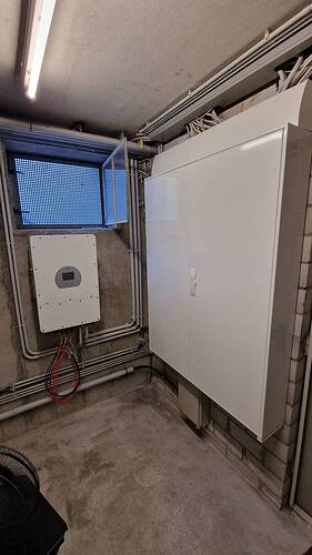

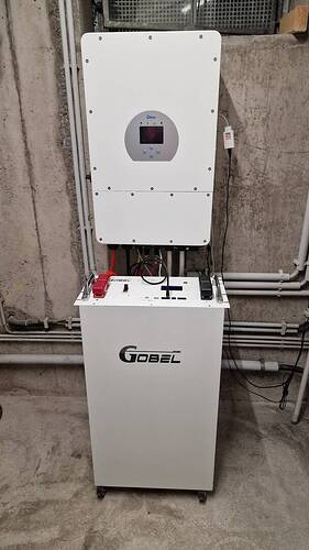

Mein Gobel GP-SR1-PC200 Akku ist angekommen, gekauft über Autaris - hat perfekt funktioniert Danke Daniel !!!
Nachdem der Klotz in den Keller gewuchtet wurde habe ich den Akku gleich angeklemmt und mich mit den Einstellungen beschäftig. Demnächst noch die Förderung fürs Akku beantragen und nochmal 1500,- abstauben :wink:
Im Vorfeld musste ich das BMS mit dem beiliegenden USB-Kabel konfigurieren. Es reicht das Protokoll auf DEYE zu stellen. Software gibt's bei Gobel auf der Webseite. Im Wechselrichter muss der "Lithium Mode" noch auf 00 gestellt werden und die Kiste läuft. Angeschlossen ist das BMS über CAN-Bus.
Zusätzlich habe ich den WR über Modbus und EPSHome an mein HomeAssistant angeschlossen. 7 Lötstellen, ein ESP32, ein halbes LAN-kabel (RJ45) und ein bissel am HomeAssistant drehen - easy. Ich kann damit alle Daten cloudless auslesen (SolarMan nicht mehr notwendig) und diverse Einstellungen direkt setzen.
Ich Plane damit via Tibber API und Wettervorhersage den nächsten Tag zu nutzen um das Akku optimal zu laden. Das dürfte nicht ganz einfach werden, aber danke voll integriertem Node-Red im HomeAssistant sollte das machbar sein.
Soweit zum Stand der Dinge, Bericht geht weiter.

Falls du das ganze nur auf die Dachschalung geschraubt hast wünsche ich dir viel glück das es beim nächsten Sturm noch drauf ist...
Amsonsten sauber gemacht......wenn das ein Solarmesch so machen würde wäre die Anlage vermutlich nicht bezahlbar.
Gruss
so wie ich sehe war das doch die konterlatte die sitzt ja direkt auf dem sparren also alles gut
Ich wollte nicht übertreiben mit dem DemoDach und richtige Sparrenbalken nehmen ^^.
Aufm Dach hab ich insgesamt ~280 ordentliche 120er Schrauben in die Sparren gejagt ;-). Durch die Dachpappe sieht man die Sparren nicht auf den Bildern, konnte aber gut erfühlen wie die Konterlatte sitzt und entsprechend den Sparren so mittig wie möglich angehen.
