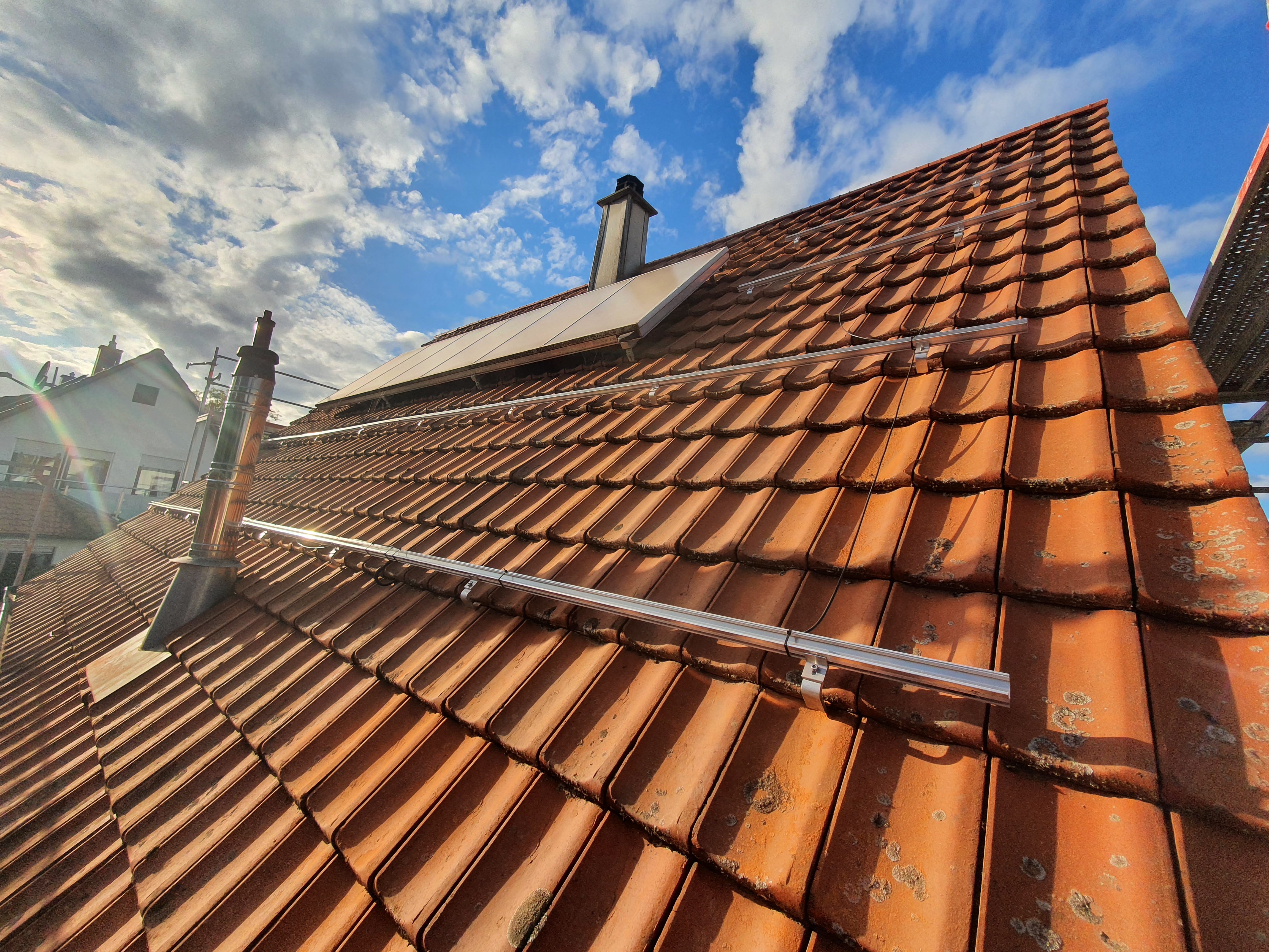

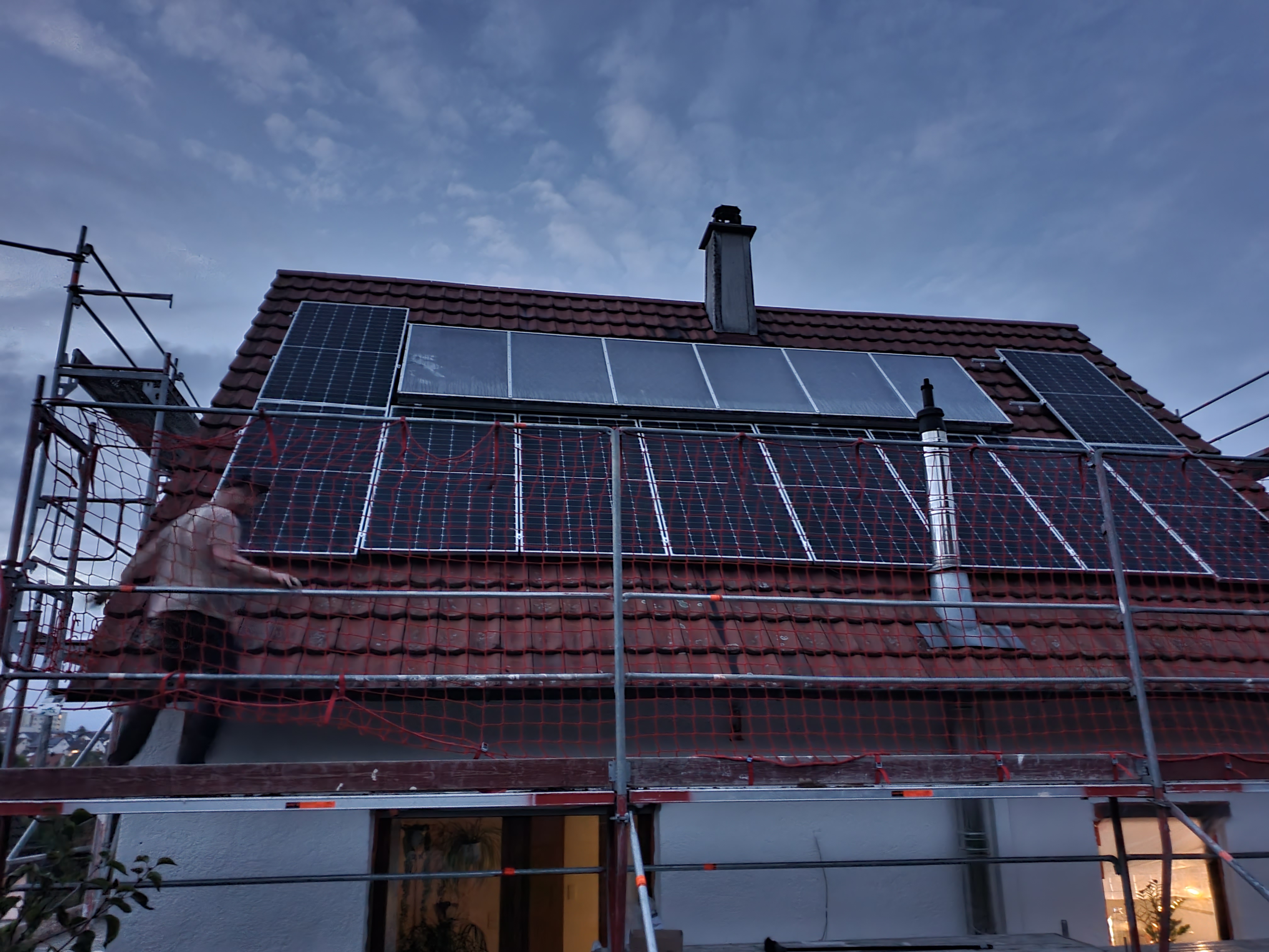

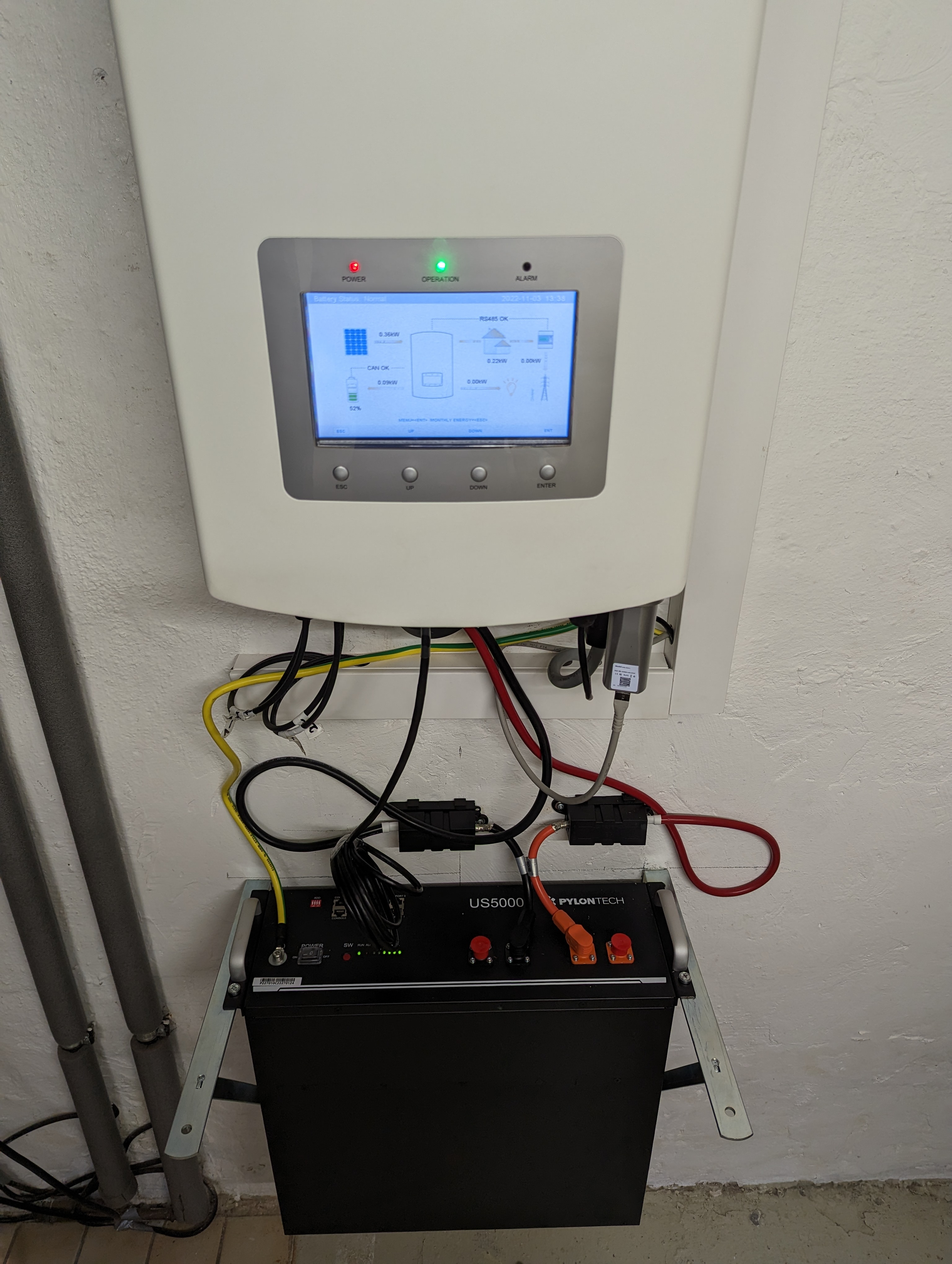

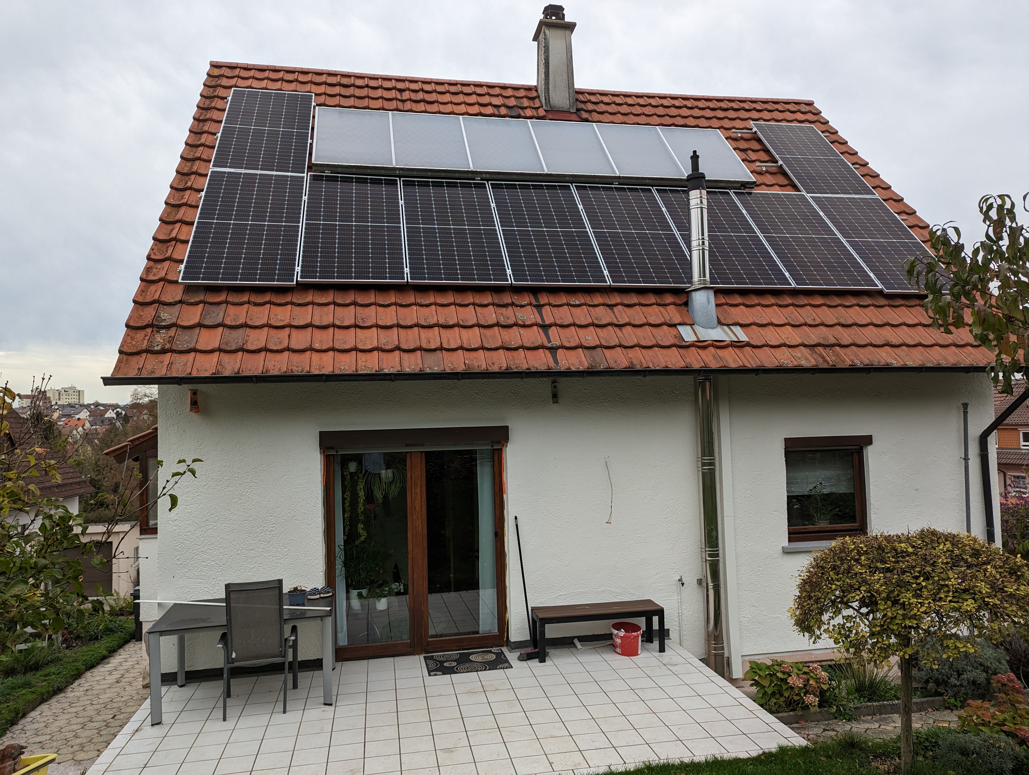

Es sind 4,6kWp geworden, komplett im Selbstbau.
10x Ja-Solar 460W
Wechselrichter von Solis, RHI-3-4.6K-48ES
Akku von Pylontech, US5000
Anbei ein paar Fotos.
Läuft bis alles abgenommen und angemeldet ist als kleine "Steckdosen-Insel" (Kühltruhen, Kühlschränke, Waschmaschine, Trockner)
Mein Elektriker meint ich solle mit der Anmeldung/Inbetriebnahme bis 2023 warten. Sehe da jetzt eigentlich kein Vorteil, die 19% bekomme ich eh nicht wieder weil alles aus dem Internet selbst gekauft.

Interessanter WR... scheinen jetzt immer mehr 48V Hybride auf den markt zu kommen.
Interessant, wie regelt der Einspeisung/Akkuladen, was hast da verbaut zum Netzseitigen messen?

Im Zählerkasten is ein 3Phasiger Zähler der mit Modbus mit dem WR verbunden ist.
Der US5000 ist von Offgridtec.com hat etwa 2.200€ gekostet
@chriszero,
wie verhält sich der Notstromausgang wenn das Netz weg ist? merkst du den kurzen Ausfall also würde es am PC oder NAS Box zum Ausfall führen?
Hat sich ja noch garkeiner über den Kamin mitten im Bild aufgeregt. ![]()
Schöner wäre es ja tatsächlich, wenn die Wassersammler in dessen Schatten sitzen würden...

Hat sich ja noch garkeiner über den Kamin mitten im Bild aufgeregt. :-)Ist halt leider so. Der EINE Wassersammler ist aber seit 12 Jahren auf dem Dach, und liefert auch im Winter 90°C. Jahresertrag von im Schnitt ca. 6000kWh Wärme. Das ist nicht Vergleichbar mit den klassischen "Platten".
@chriszero,Habe ich noch nicht direkt getestet, soll aber wohl alá USV sein.
Könntest das mal testen? Bis Dezember muss ich meine Finale Entscheidung ob ich bei Victron bleibe oder doch auf einen Hybriden setze stehen. Ein Hybrid ist kostengünstig und einfach, aber nicht ganz so flexibel und Supported.
Wie schaut es aus mit den Einstellmöglichkeiten beim WR aus?
@linuxdep
Wie teste ich das am besten? Am besten wäre wohl ein Oszilloskop, habe ich aber leider nicht.
Im Datenblatt steht Backup Schaltzeit kleiner 20ms
Da kannst stöbern mit den Einstellungen

Ist halt leider so.Hätte man aber bei der Gelegenheit ändern können.
Der EINE Wassersammler ist aber seit 12 Jahren auf dem Dach, und liefert auch im Winter 90°C. Jahresertrag von im Schnitt ca. 6000kWh Wärme. Das ist nicht Vergleichbar mit den klassischen "Platten".Das bezweifle ich auch garnicht. Aber dem reinen Wärmesammler würde der Schatten des Kamins erheblich weniger ausmachen, als dem PV Modul.
Man hätte diesen bei der Umbauaktion auch schön nach unten versetzen können und oben schattenfreien Platz für die PV gehabt.
Gerade wenn man alles selbst machen kann...
