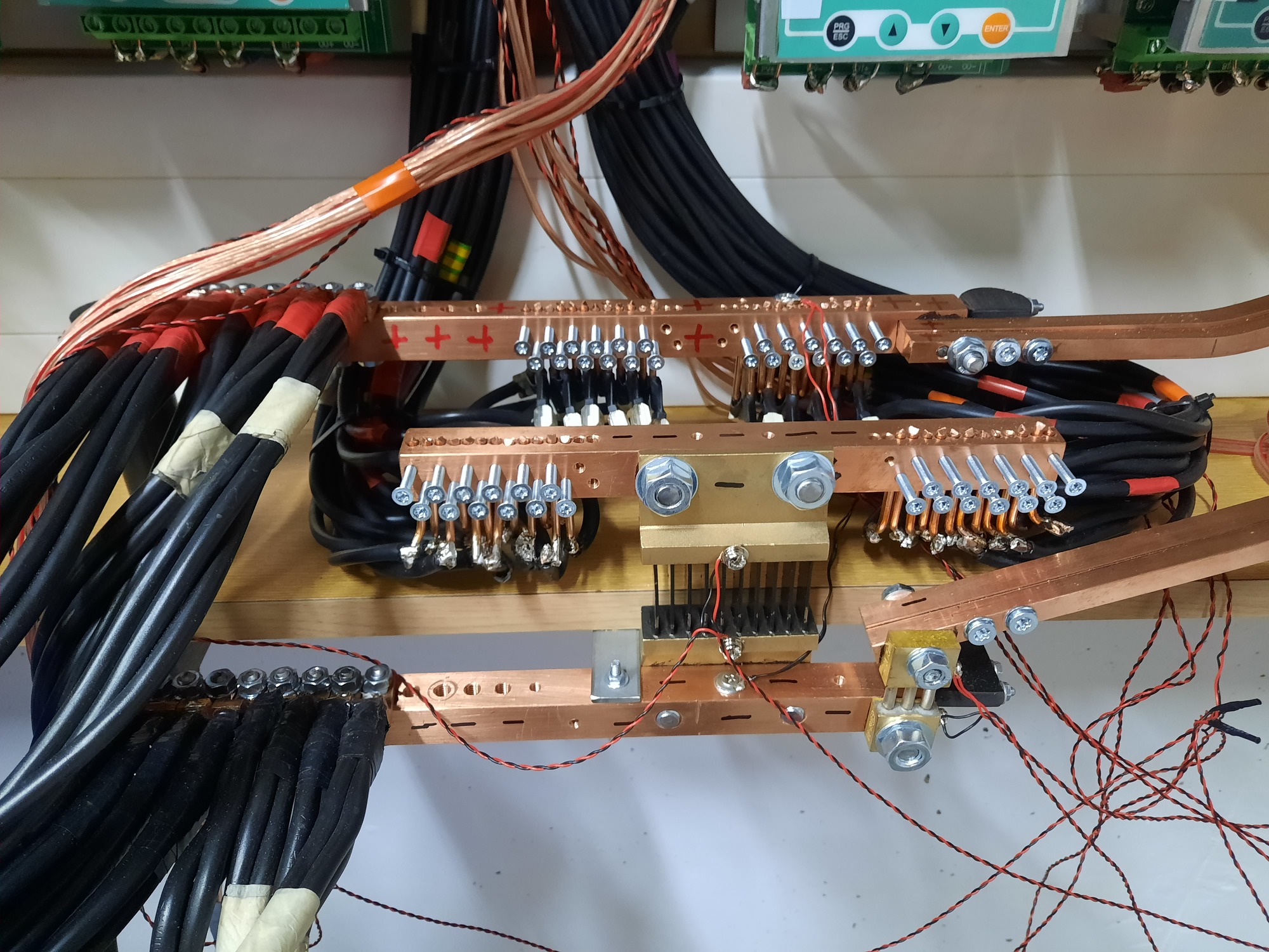

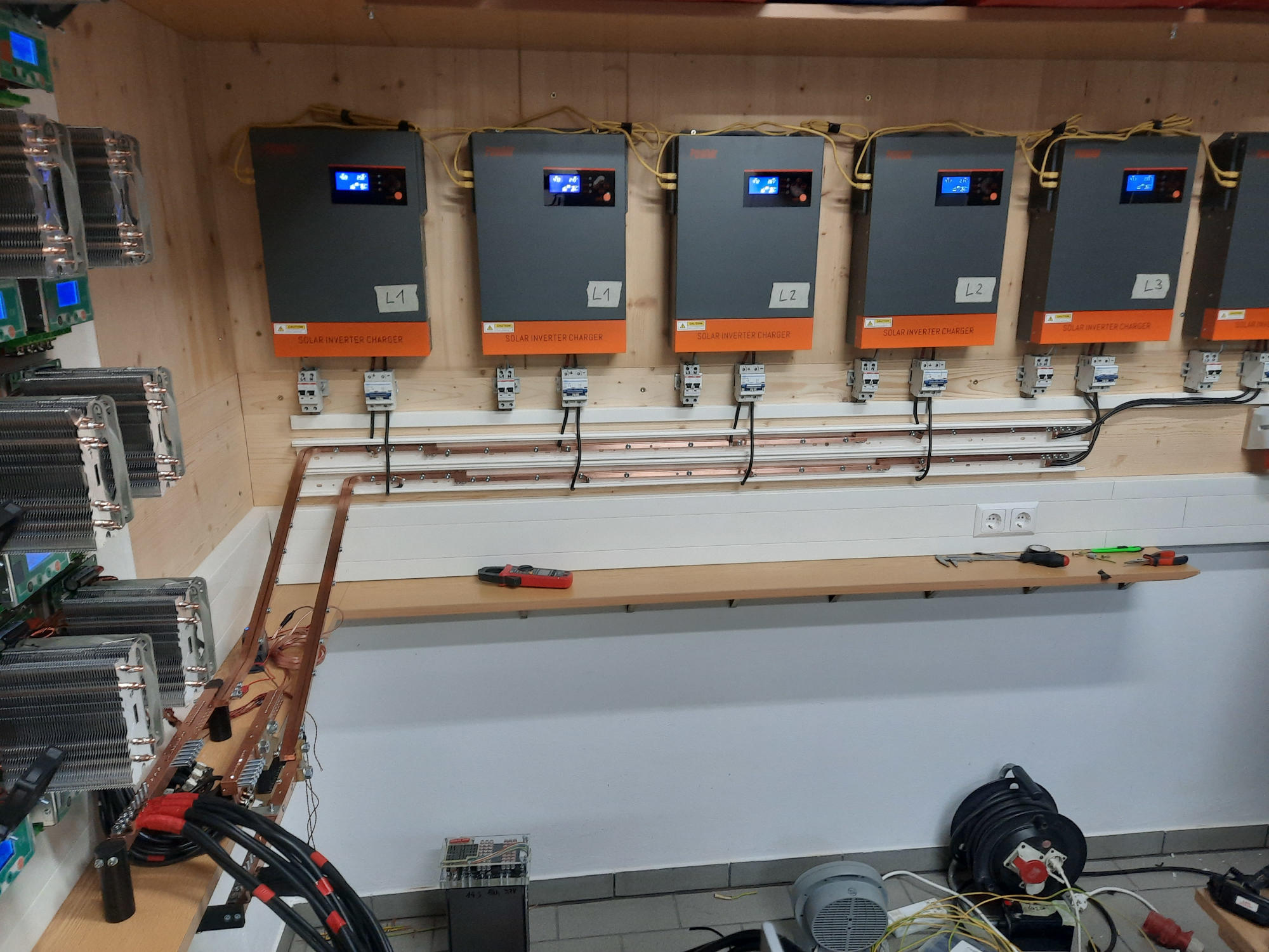

sind die kupferschienen günstiger als kabel?
hängen da 360w eigenverbrauch an der wand? :?
mega aufbau :thumbup:

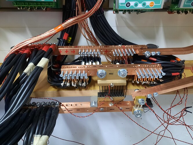

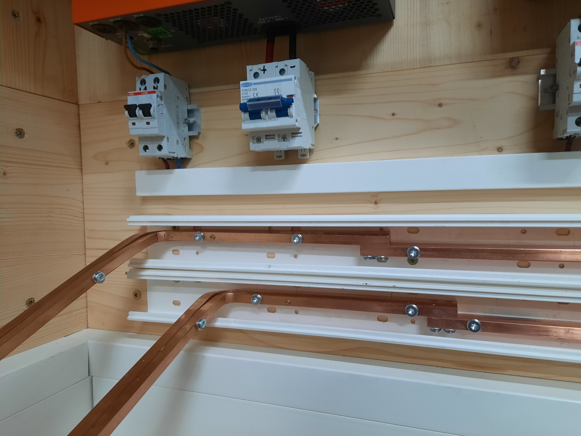

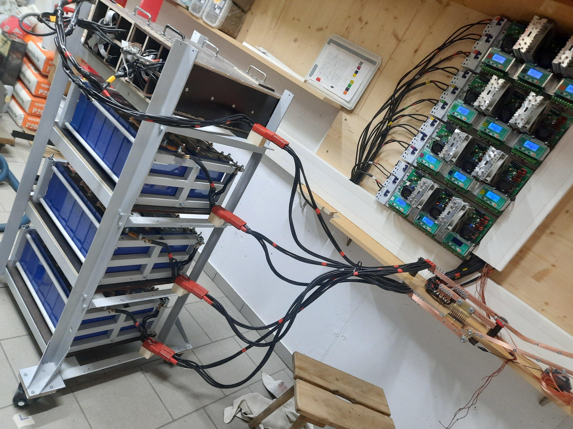

genau, dafür hab ich ein 3p 30kW Netz.
Leichter zum Verbinden für die Verbraucher. Gewinde rein geschnitten und M6 draufgeknallt. Allein die Cu Busbar arbeit hat mich 3 volle Tage gekostet.
Aber ist geil geworden, genau so wie ich es wollte. Immer mit Abständen für die Amperezange zum reinhalten. Batterie/MPPTs hängen auf 20x20mm, Habs für 1000A dimensioniert.
Hab 244mm² Kupfer zu den Invertern (10x10mm + 12x12mm, hab doppelt bestellt). Bei 200A Last nur 0.1V spannungsabfall zwischen batt und ende schiene. ![66029=10557-0-cu.jpg|2000x1500](upload://62FnT1qkVtA2KrhlN8MbdMByYO7.jpeg)
richtig geil :thumbup:
aber verzinne das kupfer lieber sonst oxidiert das mit der zeit
gibt so paste zum verzinnen von stahlkarossen im fahrzeugbau
ja gut. Ich baue es jetzt nicht mehr ab. Aber danke für den Tip.
Die Fotos sind vom Testaufbau. Im Betrieb hab ich an den Kontaktstellen angeschliffen mit Vlies, entfettet und carbon conductive pasta aufgetragen.
In der Nulleispeisungsanlage die mehr als 1 Jahr gelaufen ist hatte ichs ähnlich gemacht mit den Cu bars und ist auch nicht schlimm oxidiert.
Hab recht trockenen Keller, im Sommer lauft da der Entfeuchter hin u wieder. kost ja nix.

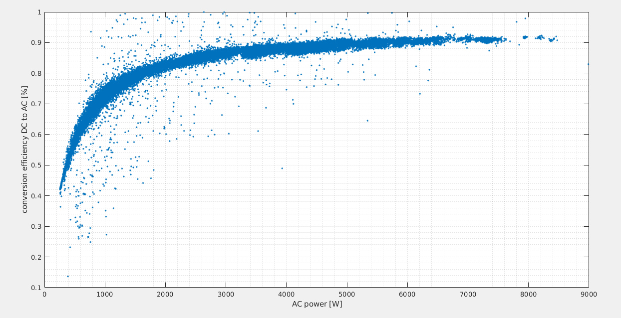

Seit den letzten 2.5 tagen hab ich auch das alte logging von der Nulleinspeisungsanlage neu aufgebaut: AC_power, DC_input_power (panele), DC_output_power zu den Invertern.
Alles schön im sekundentakt mit unix_timestamp. Da kann man den state der Anlage gut rückverfolgen.
Anbei erste analysen.

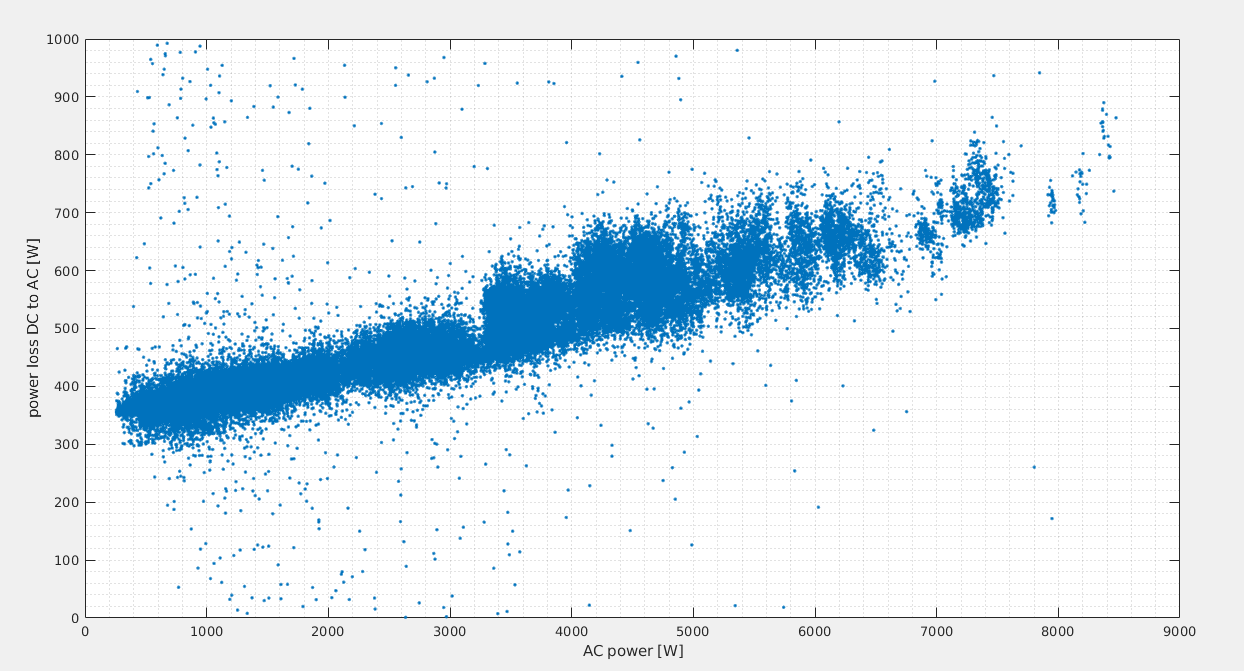

- powerLoss=powerDC-powerAC. Verlustleistung der 6 Inverter. Scatterplot. Bei wenig AC Leistung ist ca. 350W eigenverbrauch. Bei hoher Leistung mehr.
- efficiency=powerDC/powerAC der Inverter. Scatterplot. Bei kleiner Leistung nur 50% efficiency. Ab 10kW 91%.

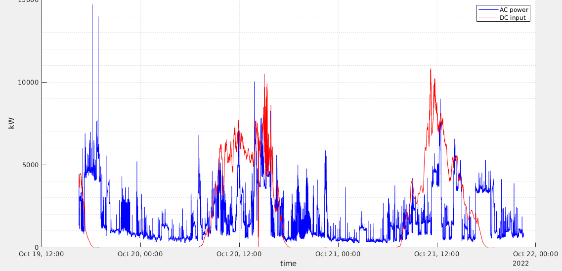

- plot der Momentanleistung DC_input_power, AC_power über die ganze Zeit.
350W+ an standby/Verlust ist schon krass, aber bei 80kWp ist es dann auch schon wieder wurscht :lol: Geile Anlage :thumbup:

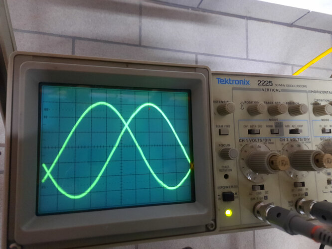

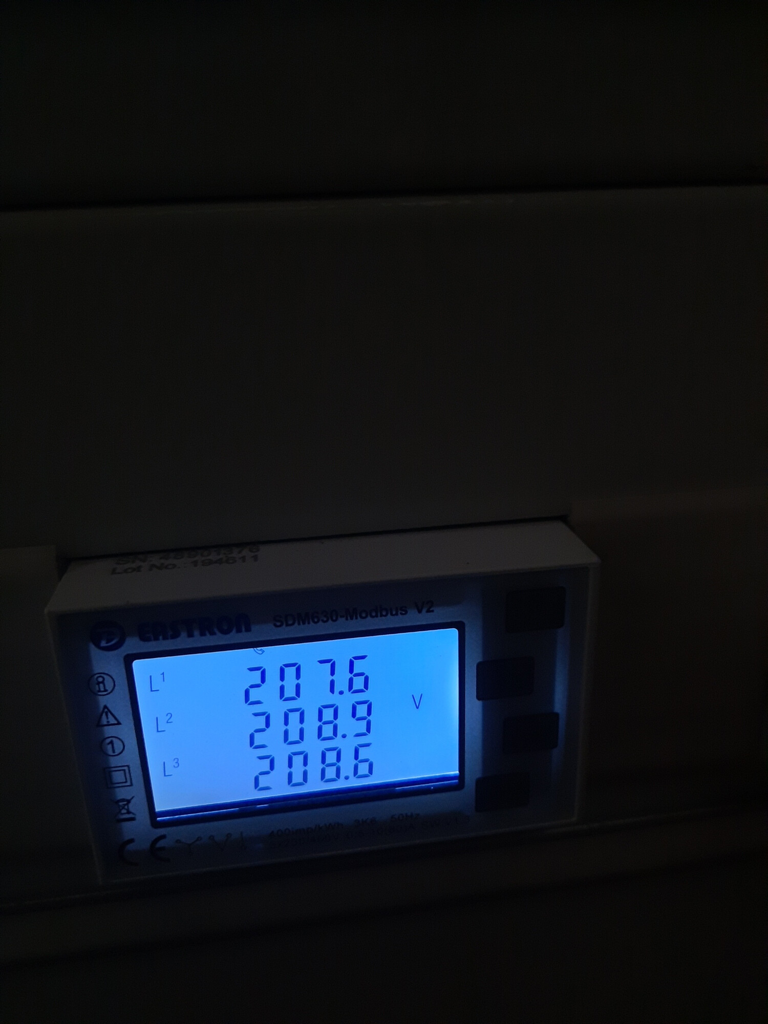

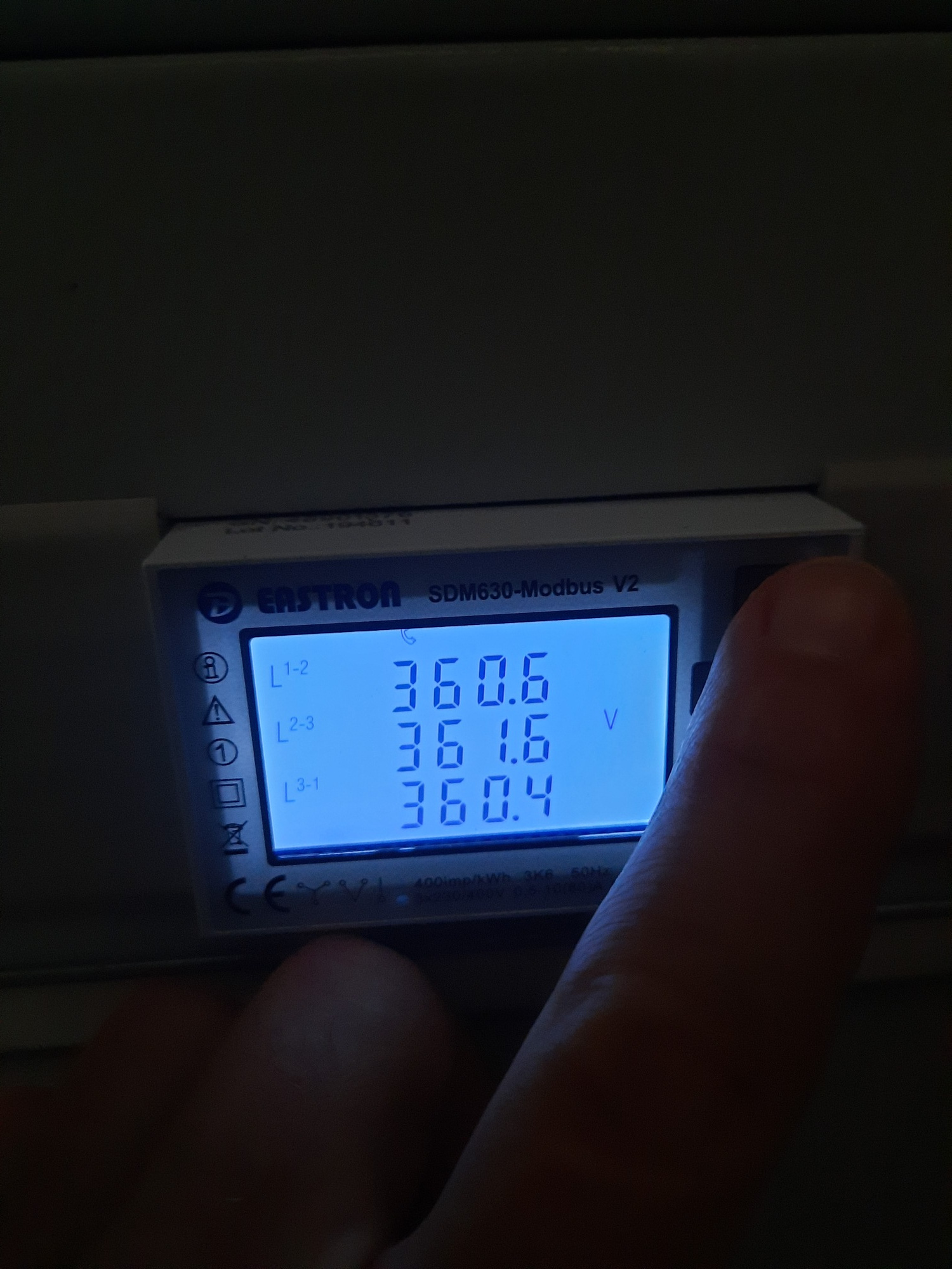

Mir ist aufgefallen das der Strom der china-Inverter nicht grad der sauberste ist.
Leds flackern bei jedem Zuschalten von Verbrauchern. Egal ob Kühlschrankkompressor, Micro, Kafemaschine..
Spannung geht runter auf 210V wenn die akkus 45V haben. Werd beim nächsten reboot die 240V Einstellung probieren.
Am schlimmsten ist es wenn der 3kW Kompressor im Keller Druckluft macht. Da flackern alle Led-Röhren im Keller im 25/50Hz Takt.
Naja - man gewöhnt sich dran. Das Netz ist stabil. Es gab noch keinen Ausfall einer Phase.

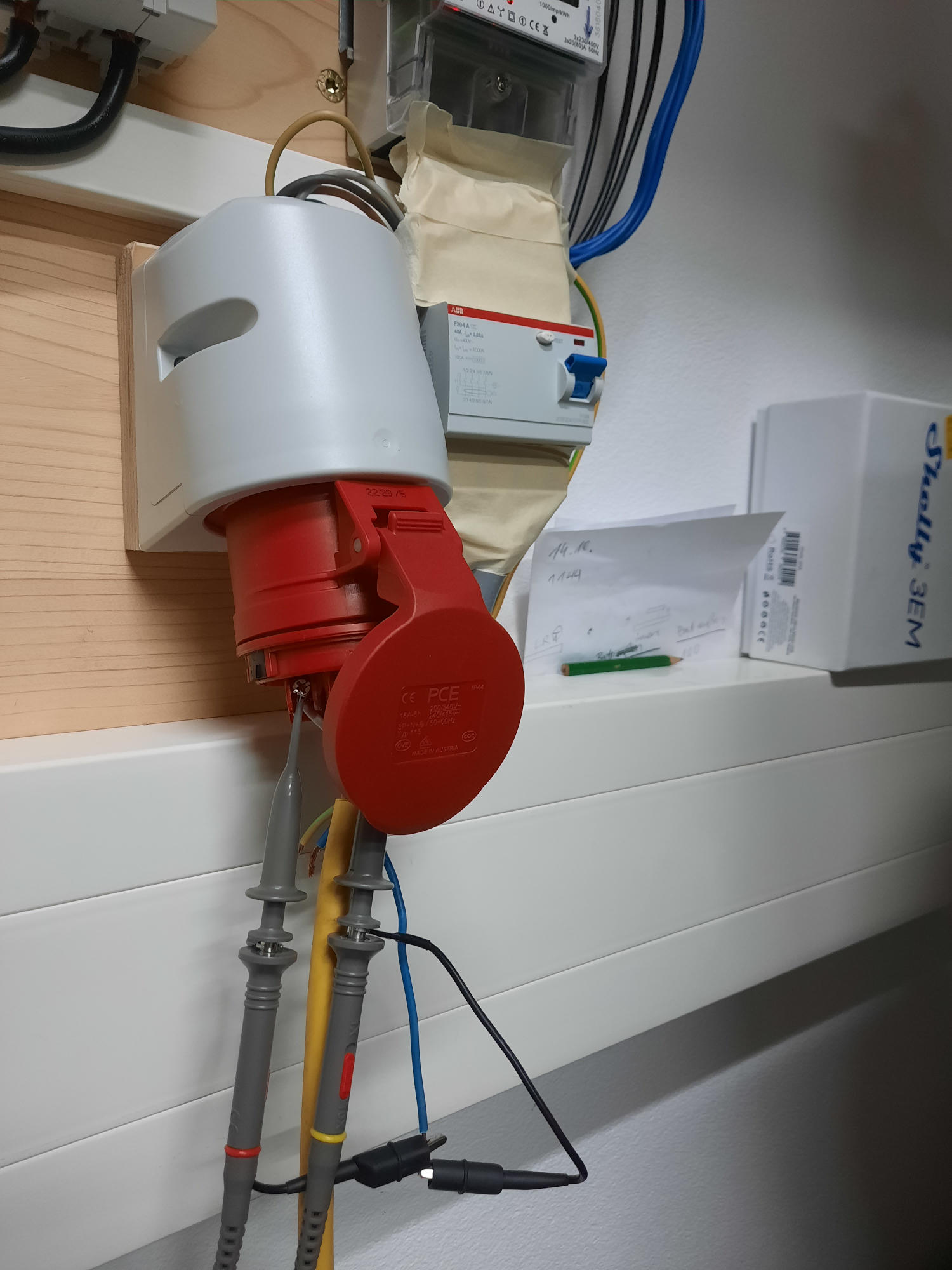

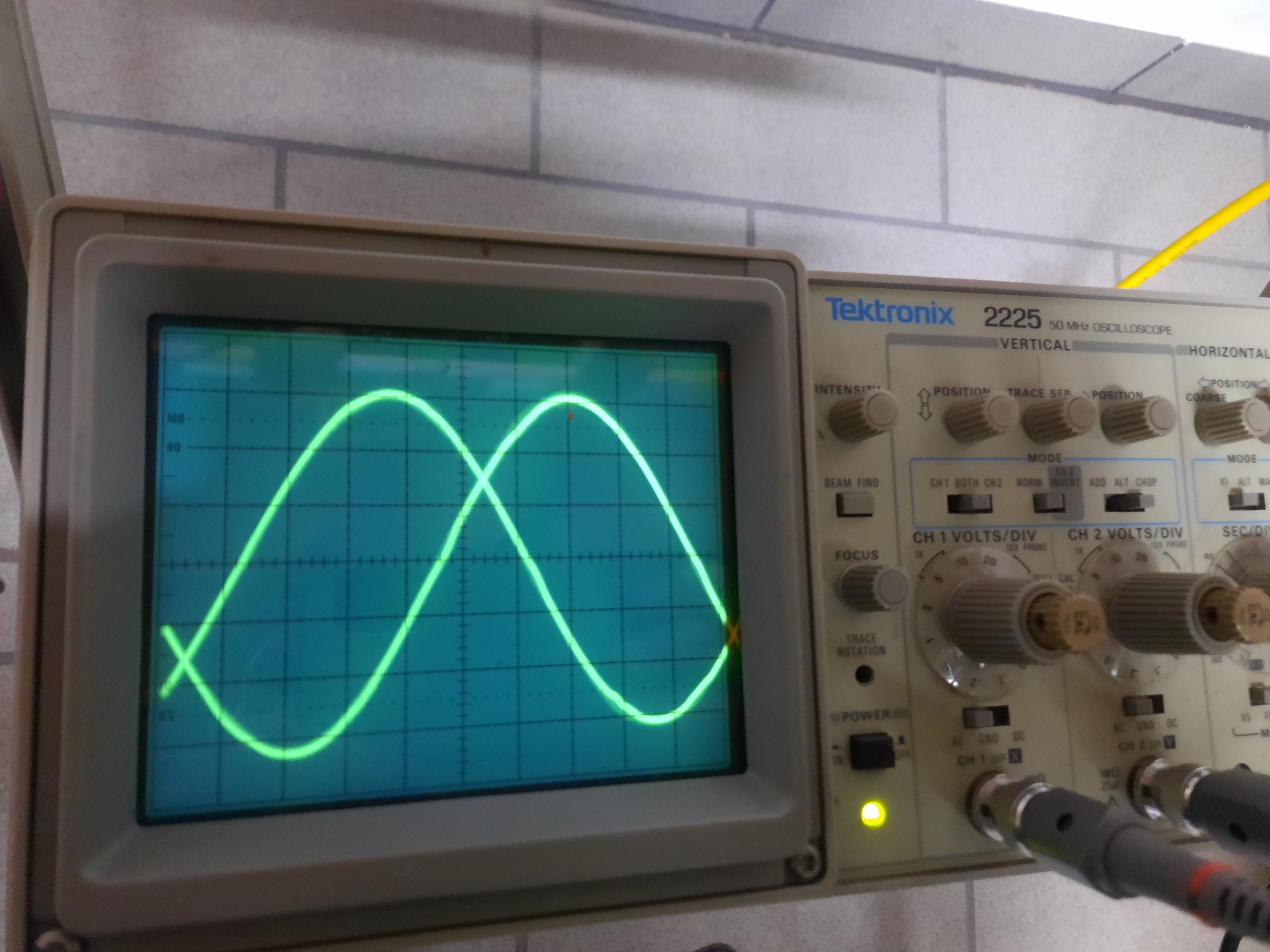

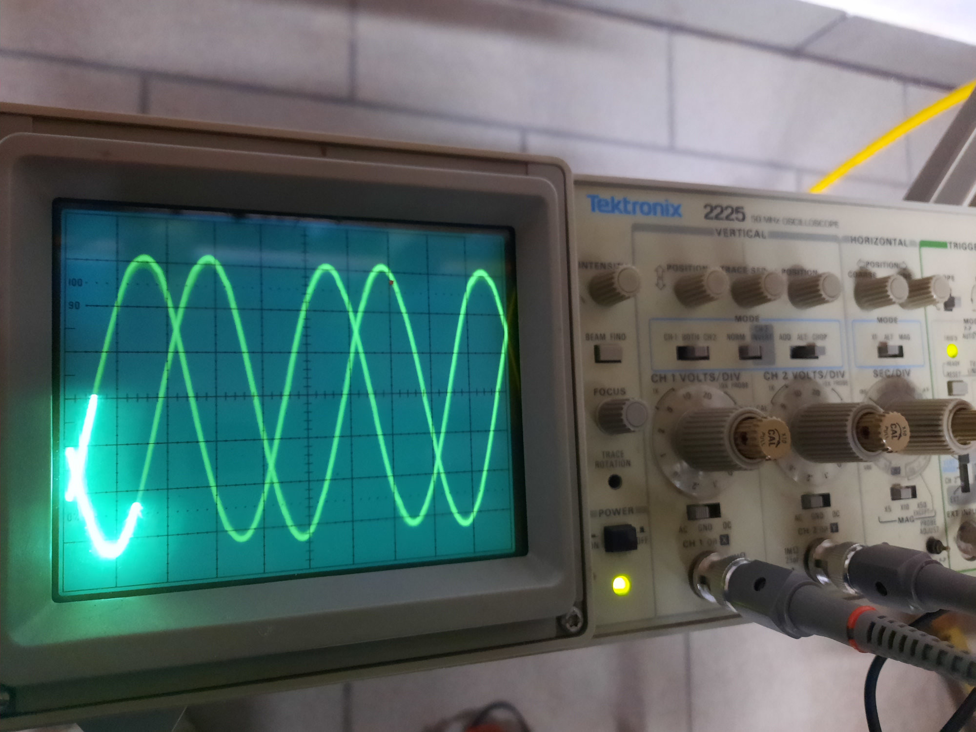

Dazu hab ich mir heute mit einem analogen 2-Kanal Oszi 2 Phasen zu 0-Leiter angeschaut. 2x 10:1 Tastkopf von amazon ist gekommen heut.
Oszi muss man mit Potenzialtrenntrafo anhängen sonst fliegt mir sofort der FI.
Die pics sind gemacht wenn der Kompressor rennt und die Röhren flackern.
Am oszi schaut der Sinus eigentlich schön aus.
Hätte mir das viel grausliger erwartet.

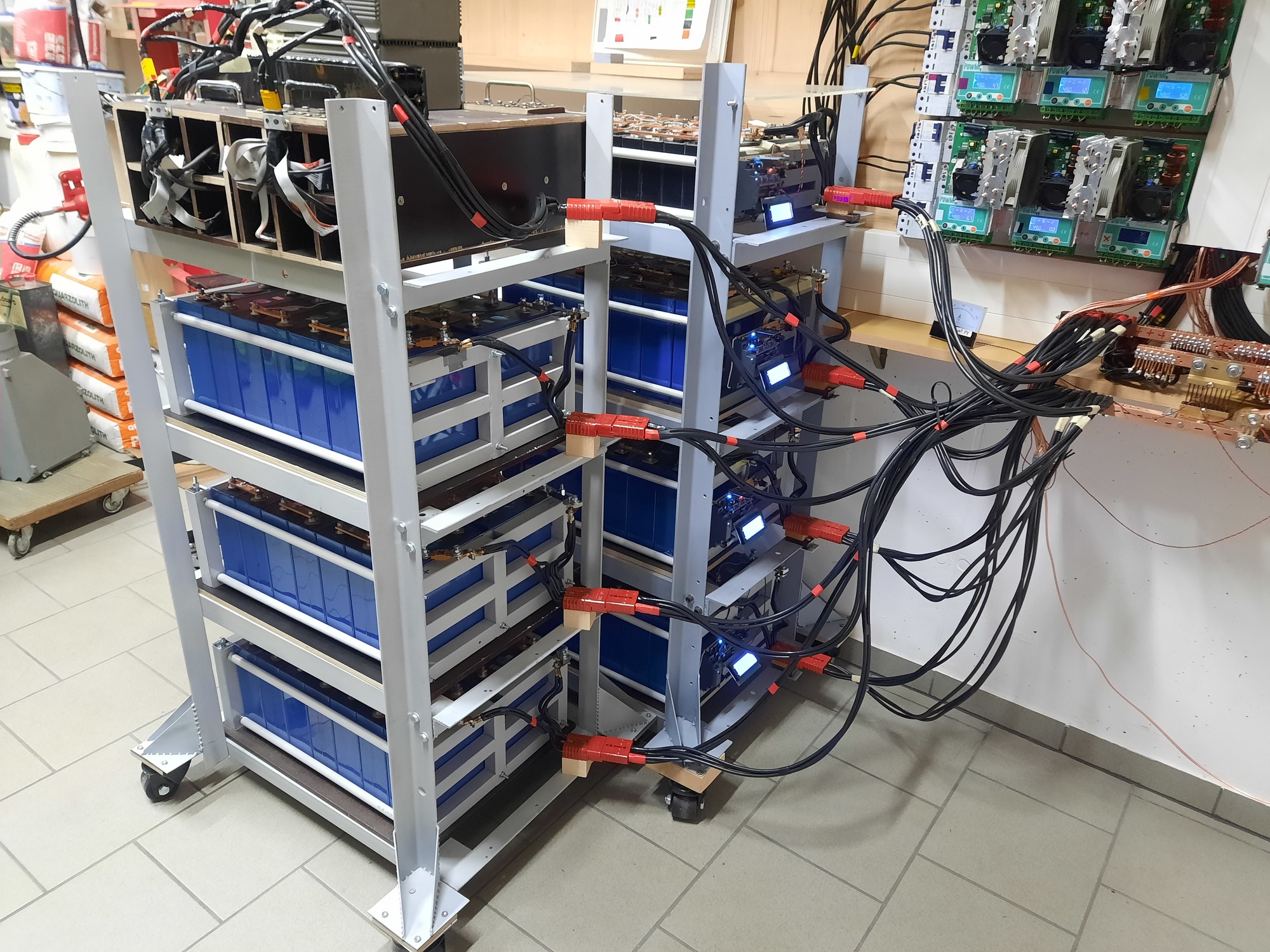

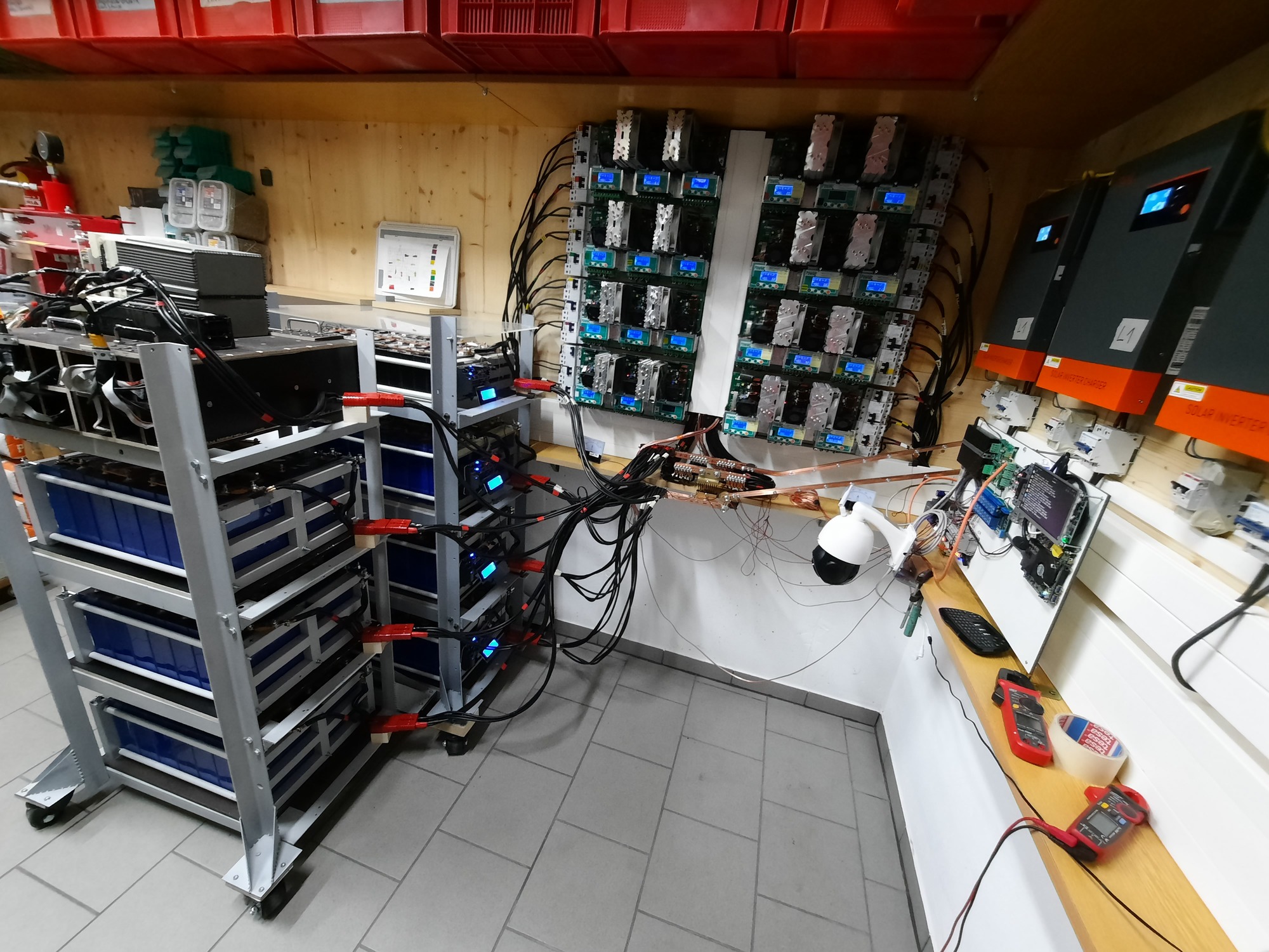

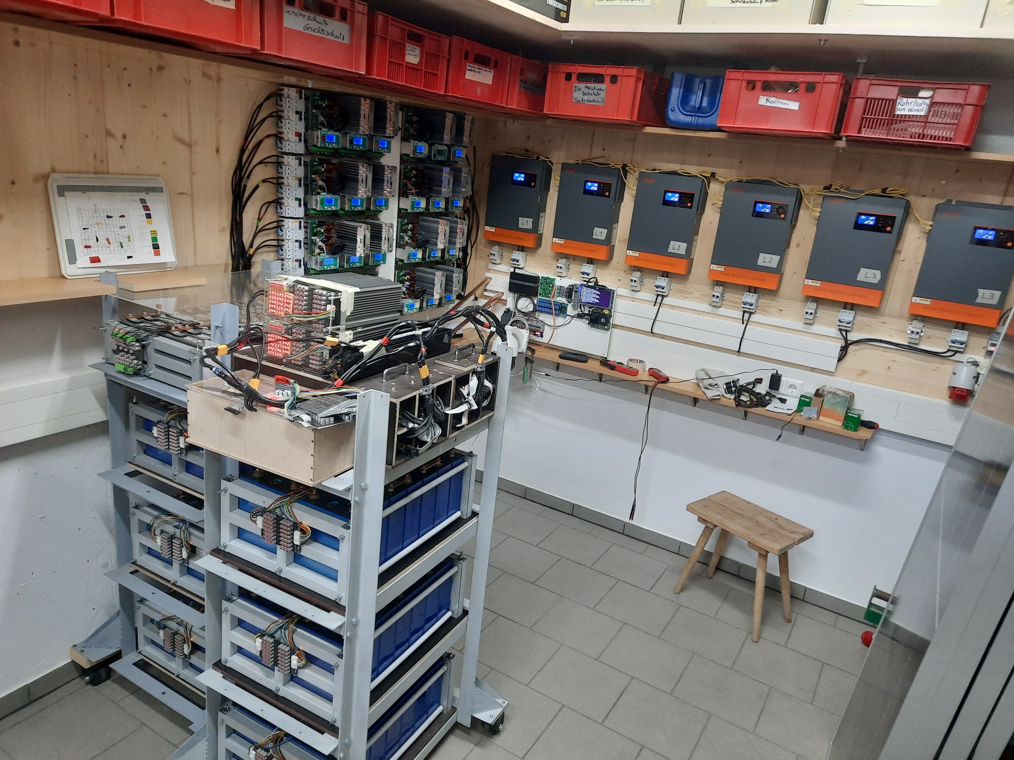

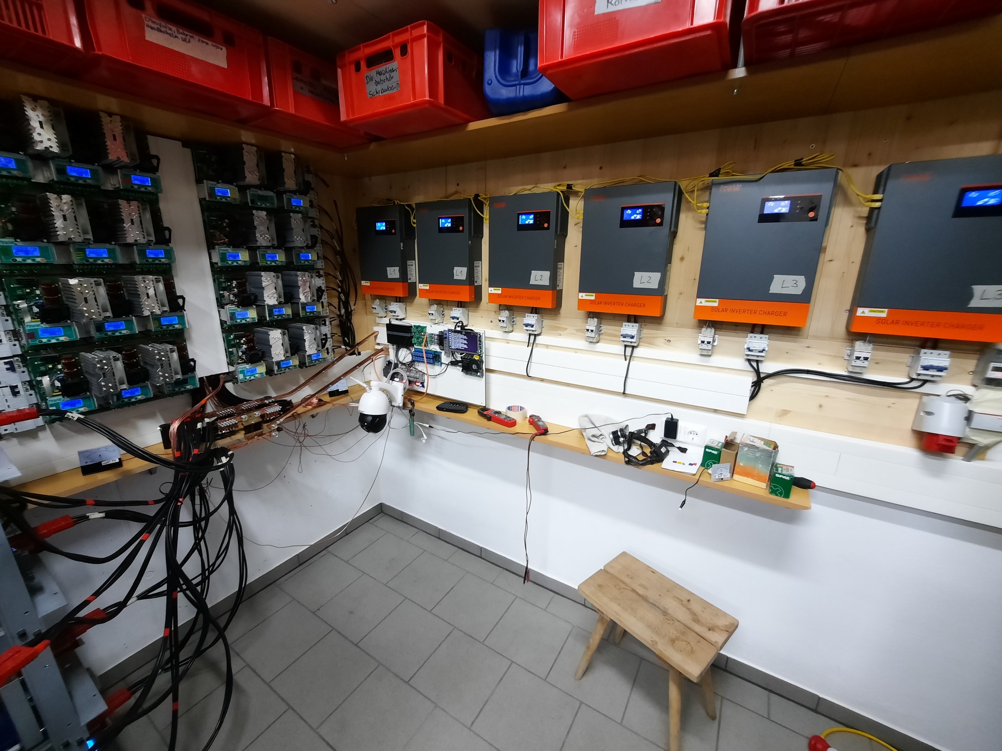

paar pics der Anlage..

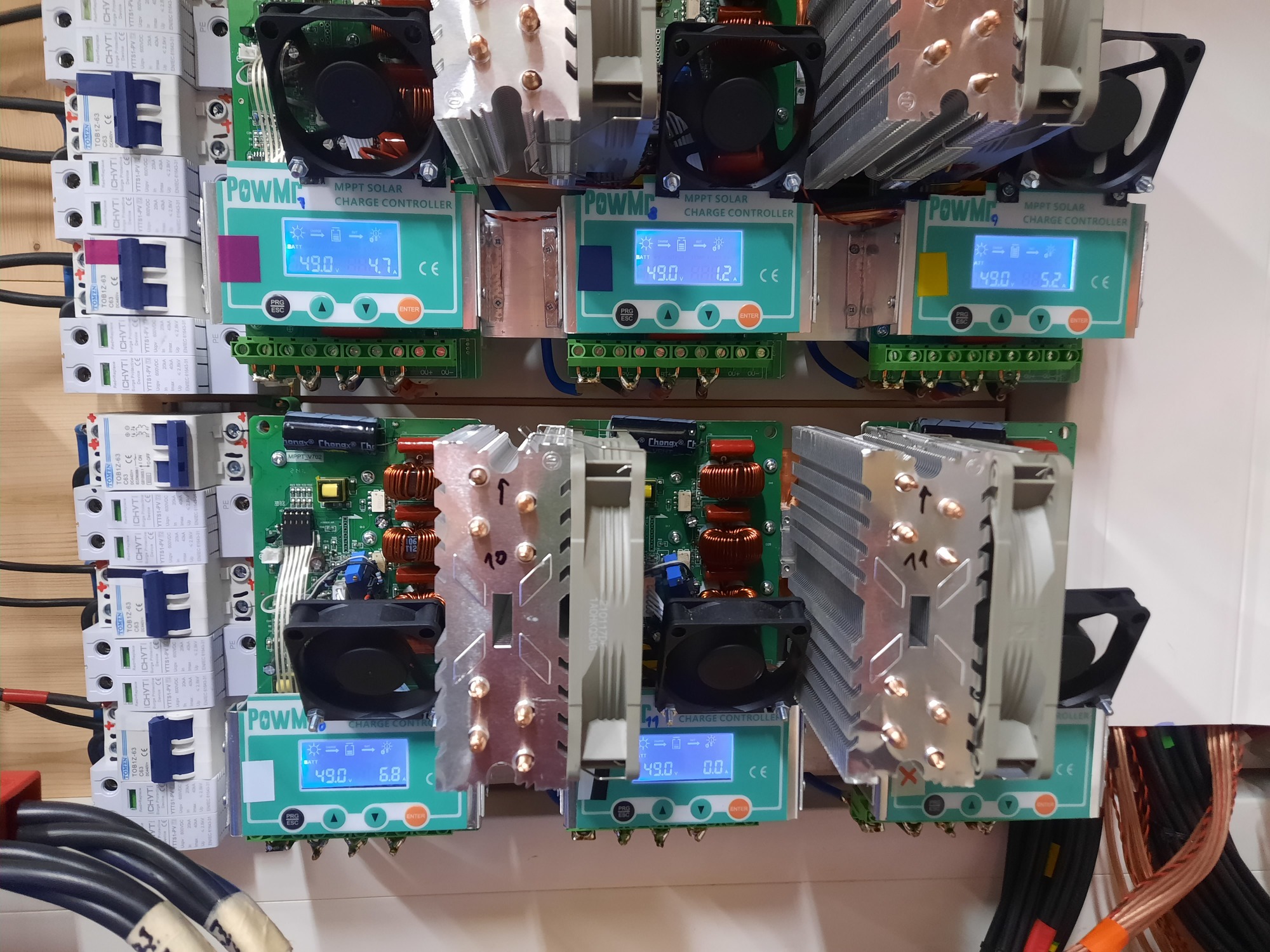

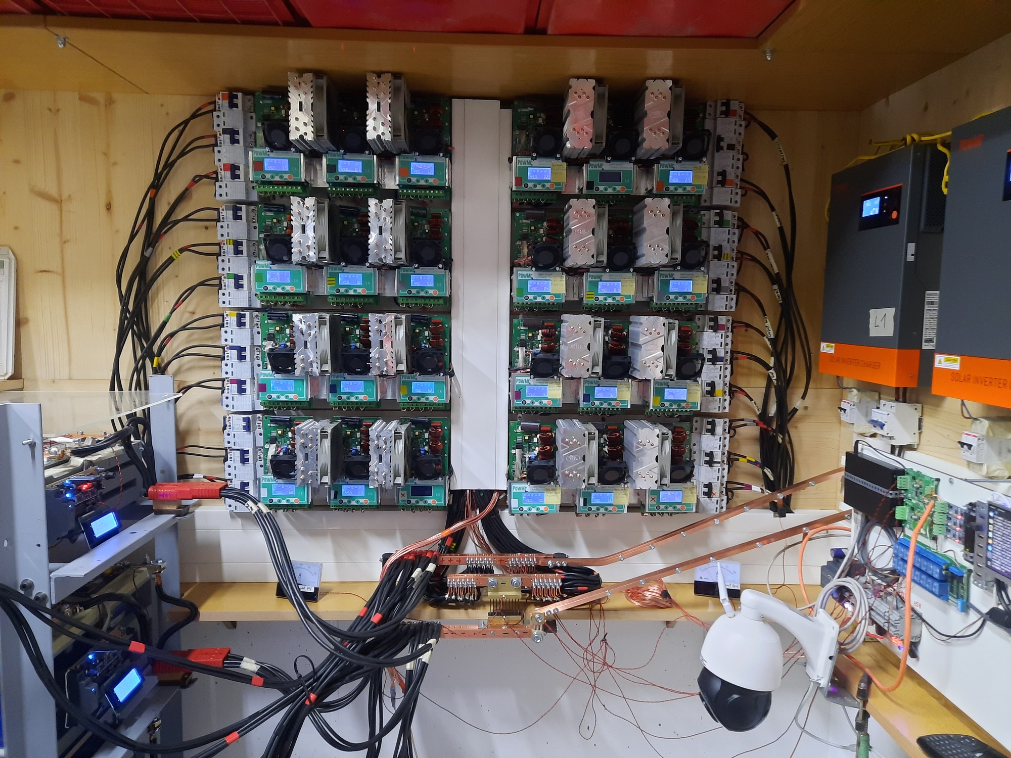

Lauft seit einigen Tagen leistungsmäßig im vollausbau, also alles was ich habe ist angeschlossen.
PV hängen 86kWp dran, aufgeteilt auf 22 strings/arrays, jedes davon in einen PowMr der die 48V schiene ladet.
Akkus sind gesamt 98kWh dran, 14S LFP ist die Masse. Es hängen noch 12S Li-lon und 13S Li-Ion dran - alles was ich daheim habe und spannungsmäßig so einigermaßen passt.
Nutzbare kapa würde ich 85-90kWh schätzen. Die 13S Li-Ion kann ich nur 25% nutzen da der spn Bereich nicht zu den 14S LFP passt.

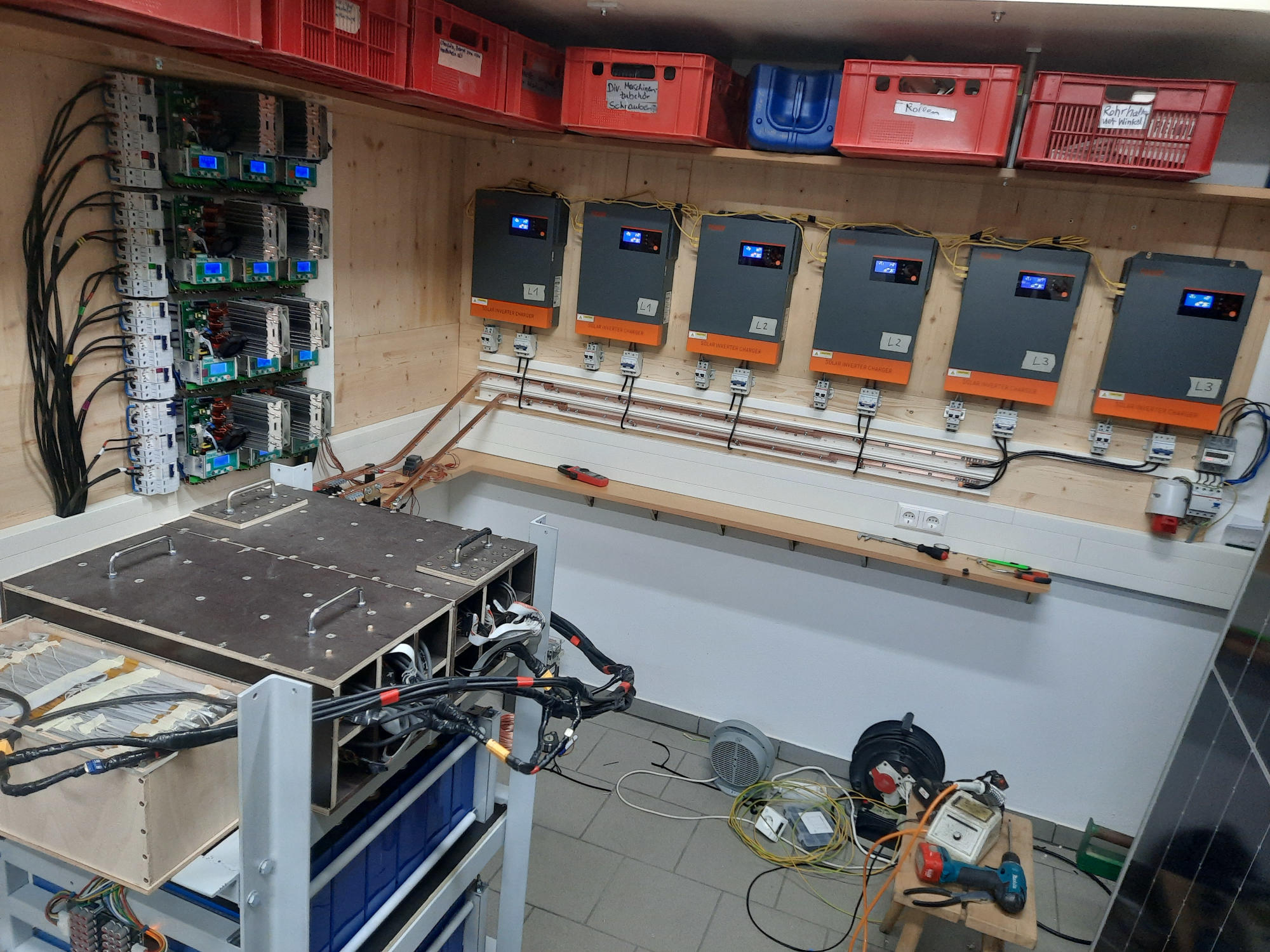

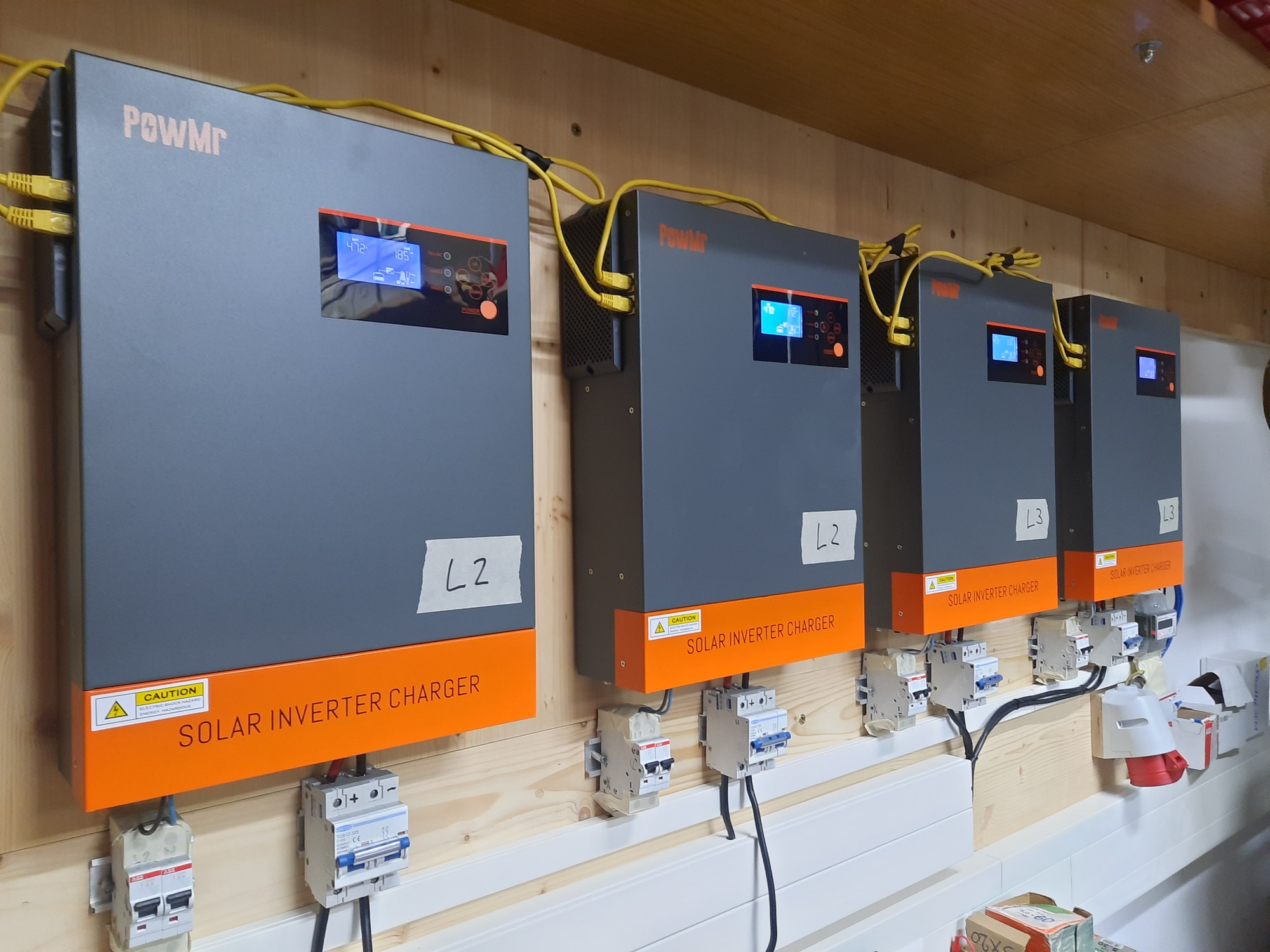

Inverter hängen 6x5.5kVA PowMr, 2 pro phase dran, 3phasen system. Drehstrom synchron. Die sollten theoretisch 11kW pro phase können. 8kW auf L2 hab ich schon gesehen.
Es fehlen noch voltage monitors einiger 14S LFP blöcke, die haben daweil nur active balancer dran. Sie sind grad im bau. Die monitors können den Ladestrom der PowMr auf 0 regeln. Hab das selbst gebaut, beschreibung folgt.
Hab beim volladen auf 47.5V (=3.39V/cell) mit multimeter bms gespielt und cell spn gemessen, die waren bei 3.35 .. 3.41V, geht keine weg.

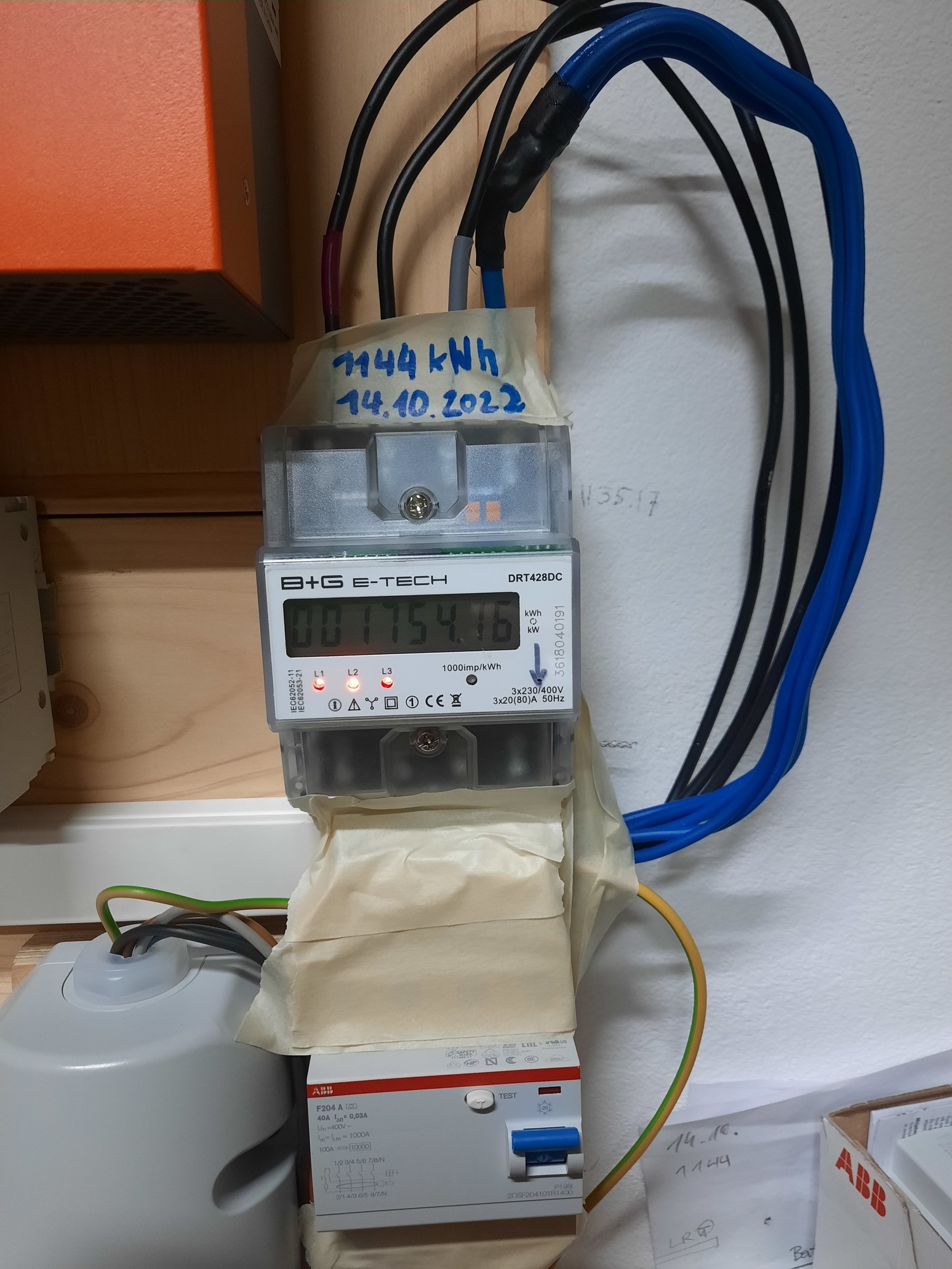

Seit 14.10. 600kWh AC offgrid erzeugt/verbraucht. Anlage lauft sehr gut. Bin voll happy :mrgreen: .

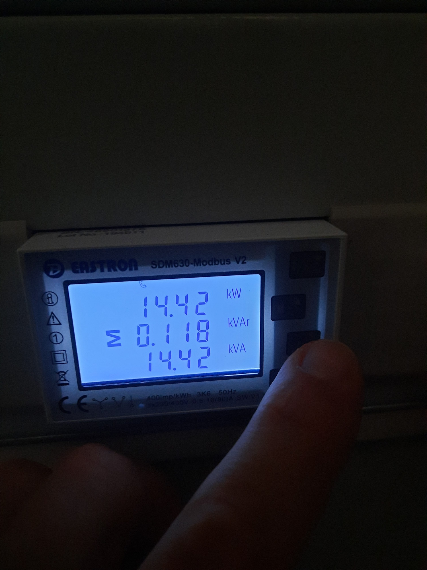

heut mal voll Feuer.
12..14kW AC Leistung über längere Zeit rausgezogen. In dem Bereich habe ich dann 91..92% DC->AC Wirkungsgrad.
eAuto mit 10kW laden + paar andere Verbraucher wie WP, Wama, Spüler.
Wetter ist perfekt für meine 86kWp. Voll Bewörkt aber dennoch mittelhell. Einstrahlung 100..150W/m² laut Wetterstation ergibt 9..14kW Ladeleistung.
Ich steh grad bei 72.3kWh Erzeugung DC heute 14:27, da kommt noch was.

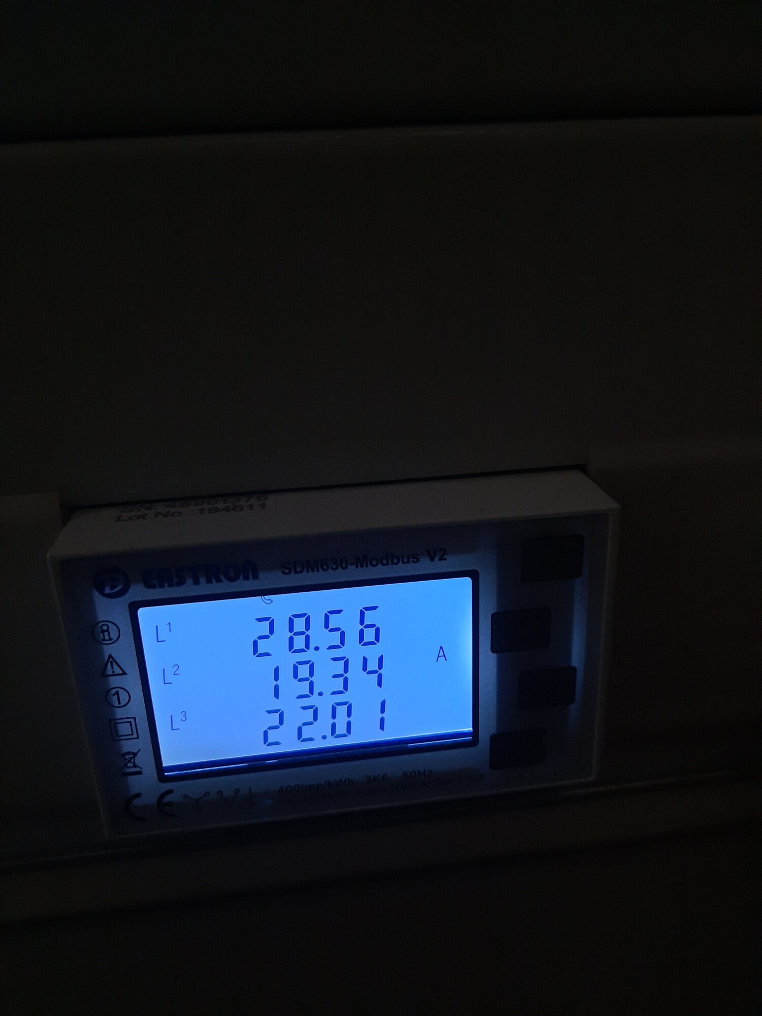

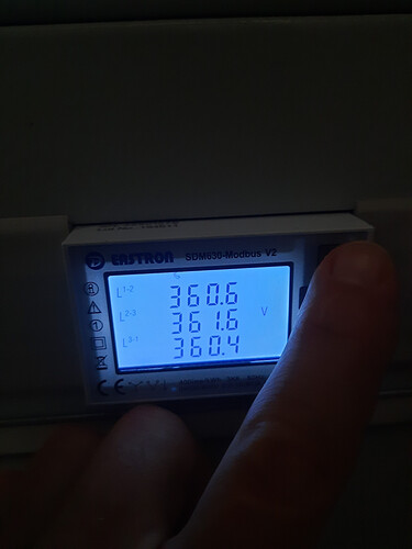

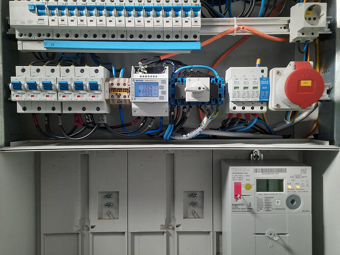

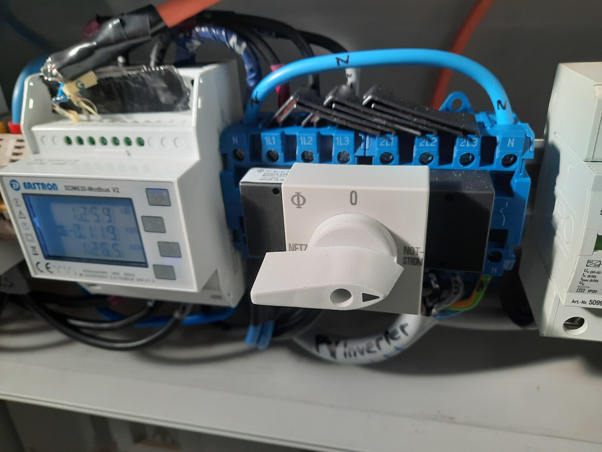

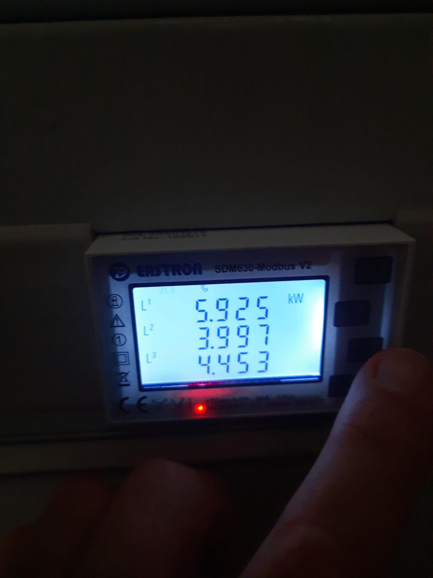

Anbei paar Fotos vom SDM630 energy meter. Schon große Leistung für so ne china offgrid Anlage.
Auf den Invertern steht 2.6 .. 3.8kW. Ab 5.5kW machen die Dicht.
Vielleicht gehen 20kW AC aber viel mehr würde ich meiner Anlage nicht zutrauen.

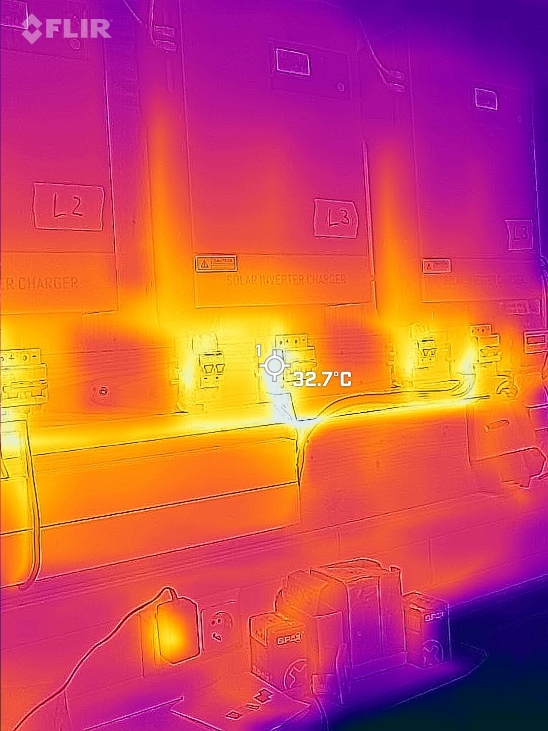

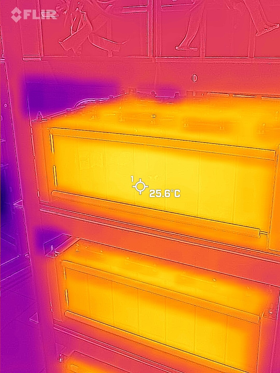

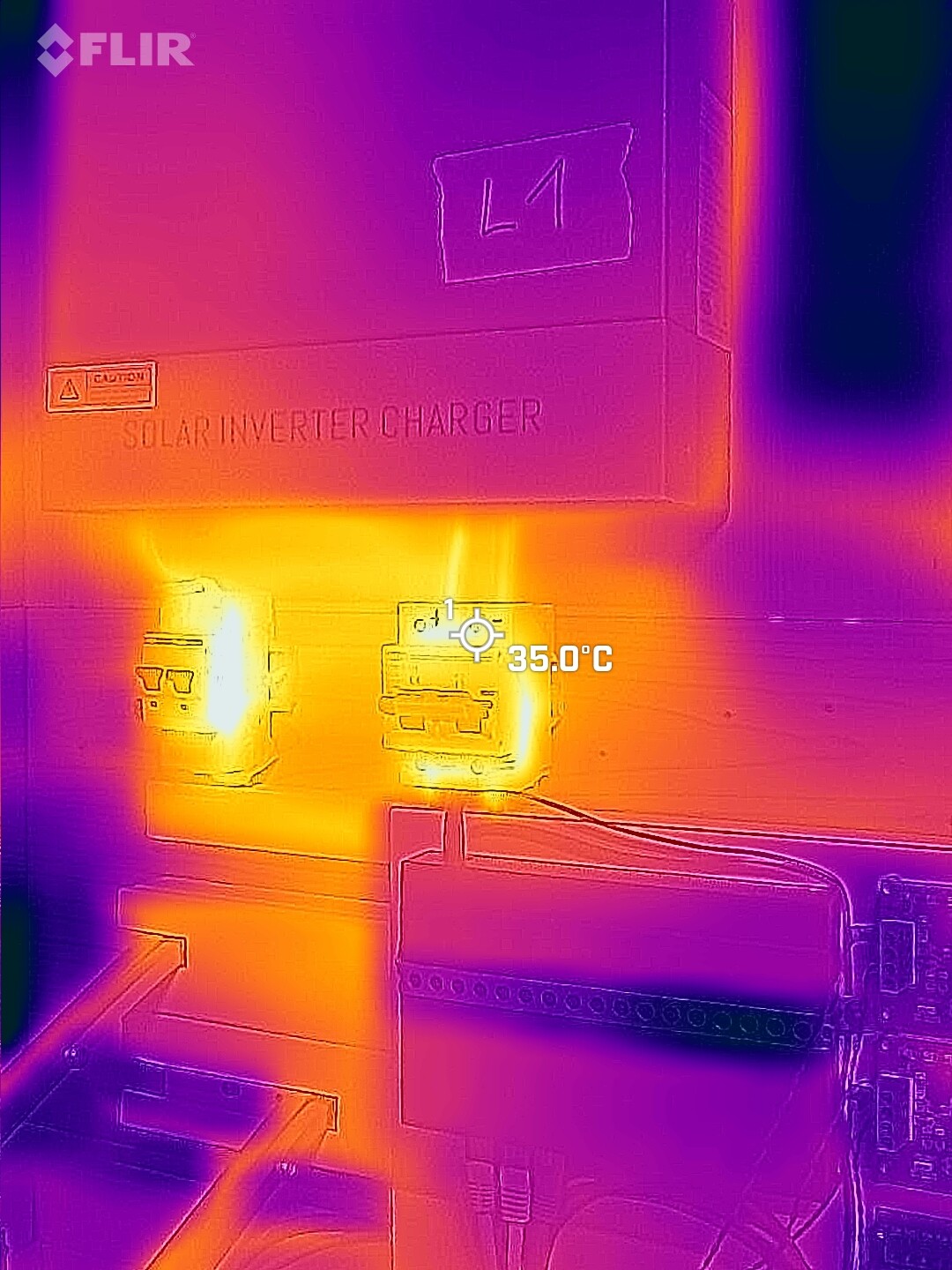

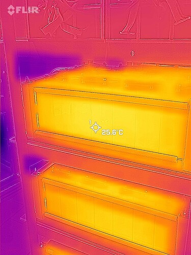

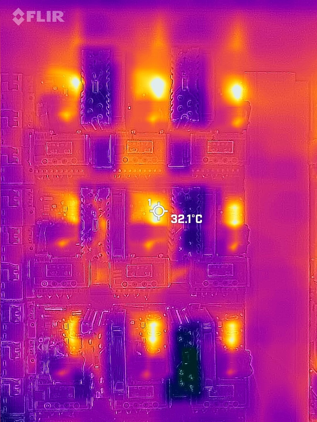

Mit der Wärmebild usb cam auch noch durchgegangen.
Keine heissen Stellen, max. 40°. Aber der Raum wird gut warm. akkus haben 25°

leider lebensgefährlich was du da zusammengebastelt hast....ich frage mich wen oder was du umbringen willst.
Mein gut gemeinter Rat....

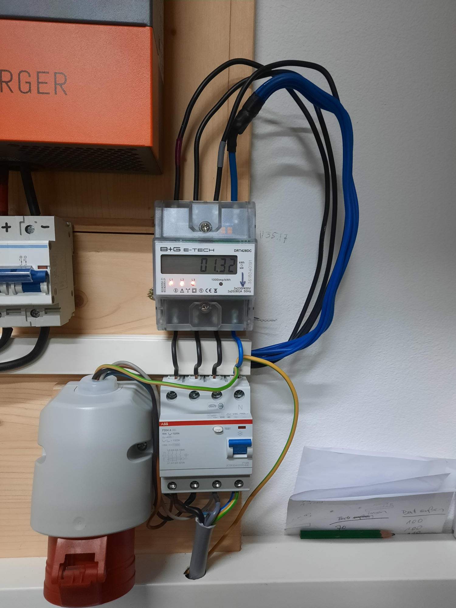

bitte prüfe mit einem FI Testgerät ob der FI auslöst ....das dürfte eventuell deine Lebensversicherung sein....
Die Sicherungen im Hausanschlusskasten werden mit hoher Wahrscheinlichkeit nicht auslösen da die Generatoren unter Umständen nicht den Auslöse Strom bringen...
So wie ich das sehe kannst du den Neutralleiter an den Wechelrichtern mit abschalten.....? ...Thema FI beachten !!!
Lötkunstwerk am "Busbar"...geht gar nicht ....
Leider ein Beispiel wie man es nicht machen sollte ....die Temperaturen halte ich auch für bedenklich...die Kontakte werden nun mal mit der Zeit nicht besser sondern brazeln offensichtlich jetzt schon vor sich hin.....
40°C keine heiße Stelle ???? was ich da sehe ist das es schon jetzt zu Kontaktproblemen kommt und das wird mit der Zeit immer schlimmer werden.
An den Schaltern darf es nicht heiß sein fertig... und das sieht ja jetzt schon so aus als wenn die Hitze an den Generatoren ins Kabel geht.
Wenn die Bude abfackelt bezahlt das keine Versicherung ....lass bitte mal einen Elektromeister über die Anlage schaun....
Das was du da machst ist in jeder Hinsicht gefährlich und nicht durchdacht. Achso....ich glaube nur von hinschaun schon das einige Kabel unterdimensioniert sind ....insbesondere bei den Batterien und da hast du glaube ich auch einige viele Kabel irgendwie zusammen gekloppt und verschrumpft.....
....oh ich habe eben gesehen du hast zwei Kabel parallel jeweils in den Stecker gekloppt.....dann beten wir mal das die schön zusammen bleiben und nicht mal einer abfällt .... sorry ich bin sprachlos...
Thema Neutraleiter musste dir auch nochmal geben und überlegen....was passiert wenn der mal irgendwo fehlt ....
Da kann es schon mal sein das du auf einmal heftige Überspannungen bekommst und dir alles was Elektronik im Haus betrifft zerstörst.
Wirklich nur gut gemeint ....ich bin da jetzt auch sofort raus

Naja, ich habe bei der Anlage eher gemischte Gefühle. Ruhig schlafen könnte ich nicht in dem Haus.
Die Anlage ist teilweise sehr schön und teilwise sehr fahrlässig.
Eine Anlage in der Größe/leistung hätte ich keinen Falls mit den vielen billlige China Krachern gebaut, bei der Menge an verbauter Hardware ist das Risiko sehr groß.
Das hätte man mit drei 8000er oder 10000er Multis und den dazu passenden Ladereglern von Victron deutlich sicherer und effizienter bauen können.
Die unisolierte DC Verteilung, und das ganze Kabelgewire, was für ein Supergau Potential.
Ich würde meine Familie nie so einem Risiko aussetzen.
Ohne jetzt weiter Kritik zu üben, bei IR Messungen kann sehr viel Falsch laufen.. verschiedene Emissionsgrade von verschiedensten Materialien.. Hier ein Interessanter Artikel von FLIR darin wird empfohlen mit Lacken/spezialflüssigkeiten die zu messende Objekte vorzubehandeln oder auch mit schwarze Vinyl-Elektro-Klebeband Scotch™ Brand 88 die Fläche zu bekleben und dann messen. Wie man an den Beispiel Bildern sieht kommen da möglicherweiße extremst andere Temperatur Werte heraus :wink: Wäre interessant wenn du damit mal Vergleichsbilder posten würdest :thumbup:

Jetzt mal ohne Quatsch. was der Vorschreiber auch geschrieben hat ist das mit Löten an der Busbar und den Temperaturen. Über 80 Grad ist einfach zu viel bei soviel Leistung. Kupfer "wandert" das heisst es wird irgendwann zu Problemem mit Lötstellen und Leitungen kommen bei diesen Temperaturen. In meinem Serverraum werden die Sachen auch so heiß. Aber da sind dann max 1 kw dahinter und ich hatte schon viel Spass als die Kühlung ausgefallen war und zwei Server sich in Rauch aufgelöst haben. (war feuerferster Raum mit Löschanlage daher nix passiert :-)) Bei dir sind das aber gleich fast 100 kwh was da dahinter steht und da können Ströme auftreten, die zu explosionen führen. (flüssiges Kupfer macht keinen Spass). Lötverbindungen in diesem Bereich sind aus meiner Sicht absolut fahrlässig. Erstens Problem mit Temperatur, zweitens du siehst nicht wie die Verbindung ist merkst meist zu spät wenn die Verbindung schlechter wird oder sich auflöst. ich weiss es gibt da Glaubenskriege, weil es (aus meiner sicht) Verrückte gibt, die vor dem Crimpen die Kabel verlöten.
(youtube Videos) Das Crimpen hat ja genau die Aufgabe aus vielen kleinen Drähten und der Öse eine geschlossene wärmestabile Verbindung zu machen.

..bitte prüfe mit einem FI Testgerät ob der FI auslöst ..

FI löst aus - hab das paar mal getestet.
Löten ist die beste Verbindung wenn das "Bad schwimmt" - besser als jede Pressverbindung. Das hat 2 Jahre in meiner Nulleinspeisung ohne Probleme gehalten.
Die Lötstellen an der Busbar wo die Laderegler Kabel geklemmt werden werden nicht warm. Die Ströme teilen sich schön auf. Divide&conquer.
Bei Lötverbindungen solle man nur aufpassen wenns unter Vibrationen oder dauerklemmung stehen.
Temperatur 40° am Breaker sind voll ok bei 70A Dauerlast. Daneben pfeifft der Inverter warm aus dem Lüfter raus - das ist der Hauptgrund für die Erwärmung.
Bude wird nicht abfackeln - das war 2 Jahre in meiner Nulleinspeisung erprobt. Ich weiss genau was ich tue. Hab alle physikalischen und handwerklichen Basics.

Die PowMr Laderegler waren 2 Jahre in meiner Nulleinspeisung, hab das thermal cooling und den offenen Aufbau noch mal um paar Details verbessert. Da hab ich vollstes Vertrauen die halten locker.
Das einzige wo ich noch keine Erfahrungswerte habe sind die 5.5kVA PowMr Inverter. Laufen aber bis jetzt problemlos. Haben schon über 1000kWh AC Energie geliefert.
Ja Batteriekabel sind 3x16m² gelötet - auch hier mit dem Gasbrenner schön alles schwimmen lassen und mit den Kupferstangen verlötet - da wird 0 heiss. Das bottleneck ist das cu-Kabel.
Paar offene Bauteile werden natürlich noch versteckt um den Berührungsschutz herzustellen.
