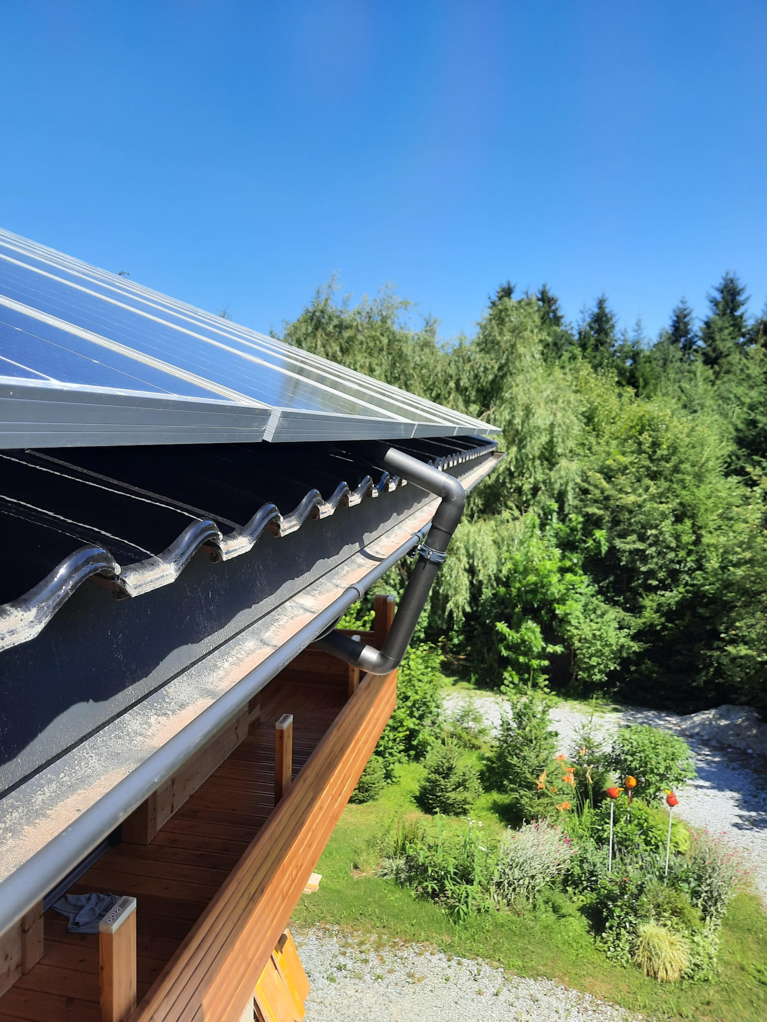

Kabeln sind drinnen.

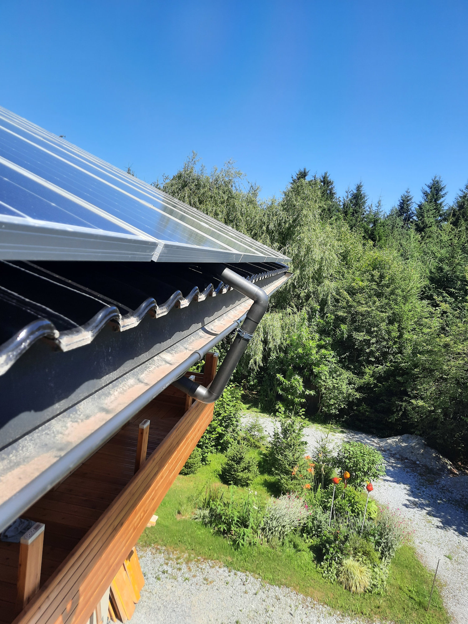

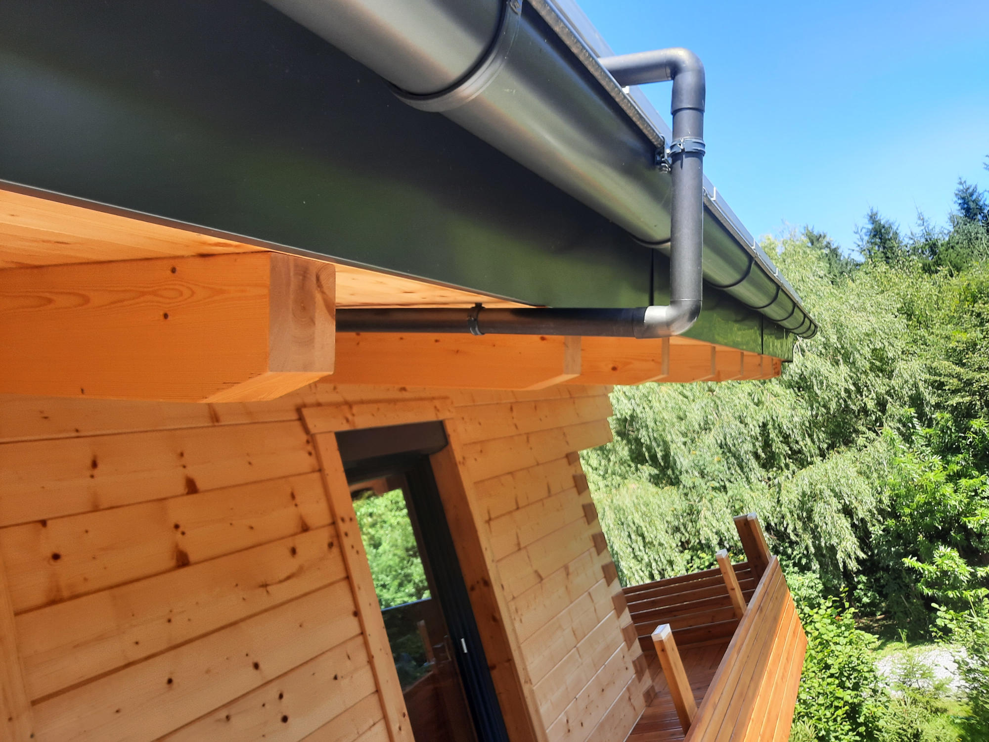

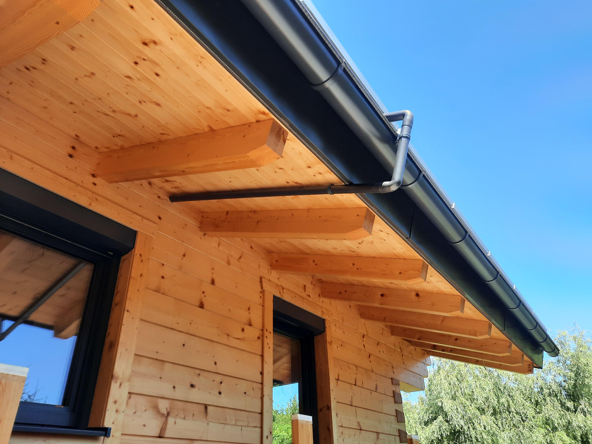

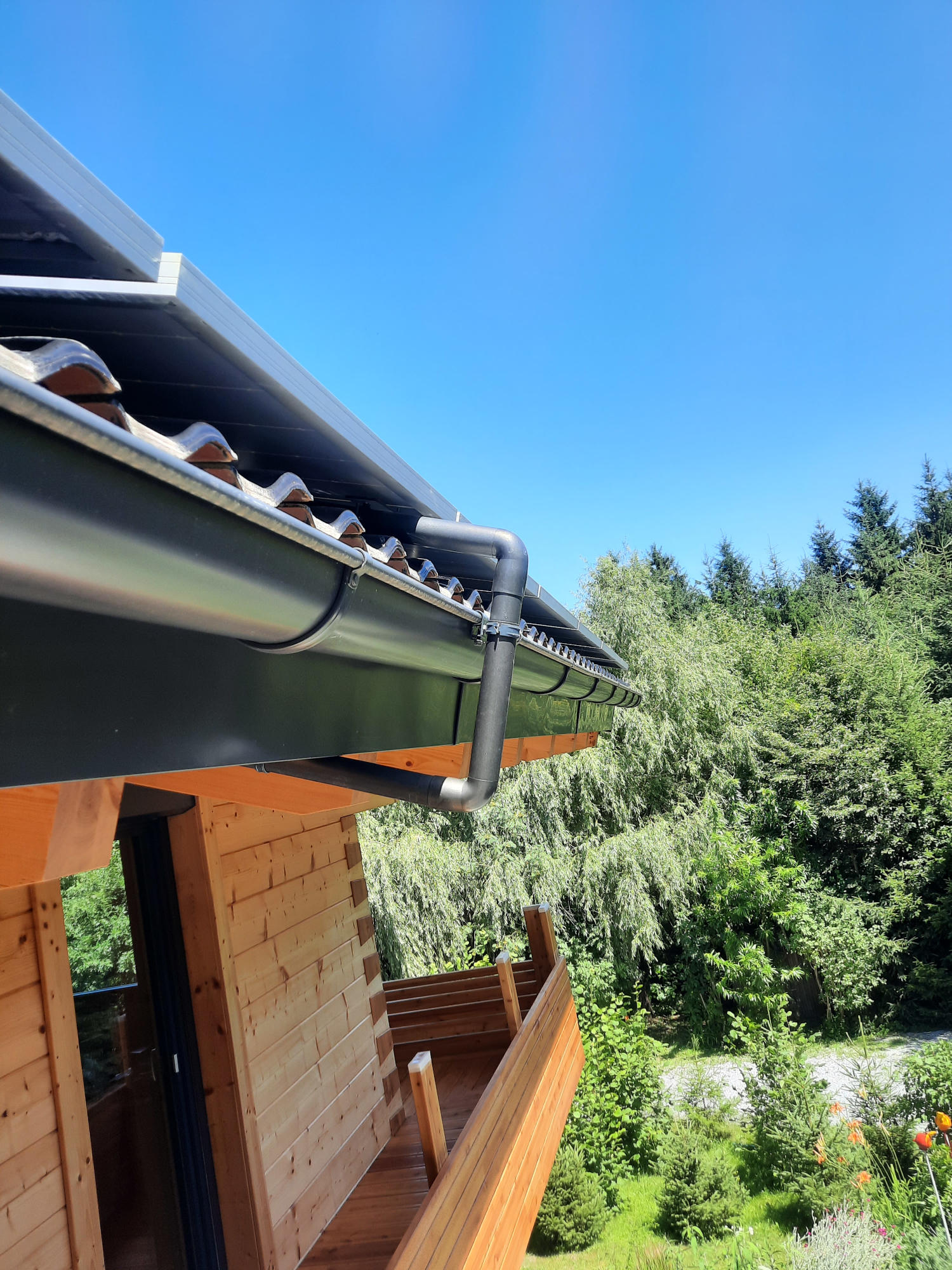

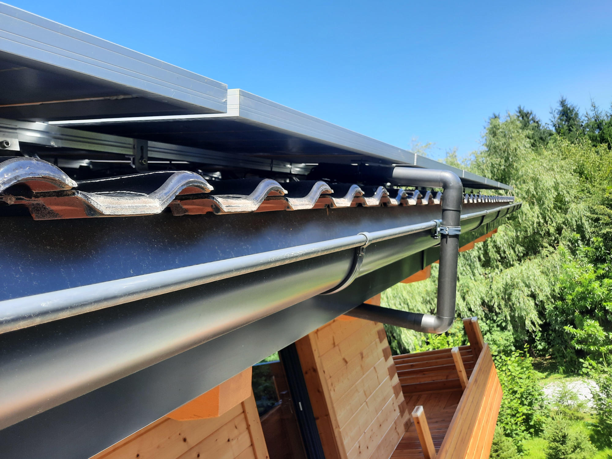

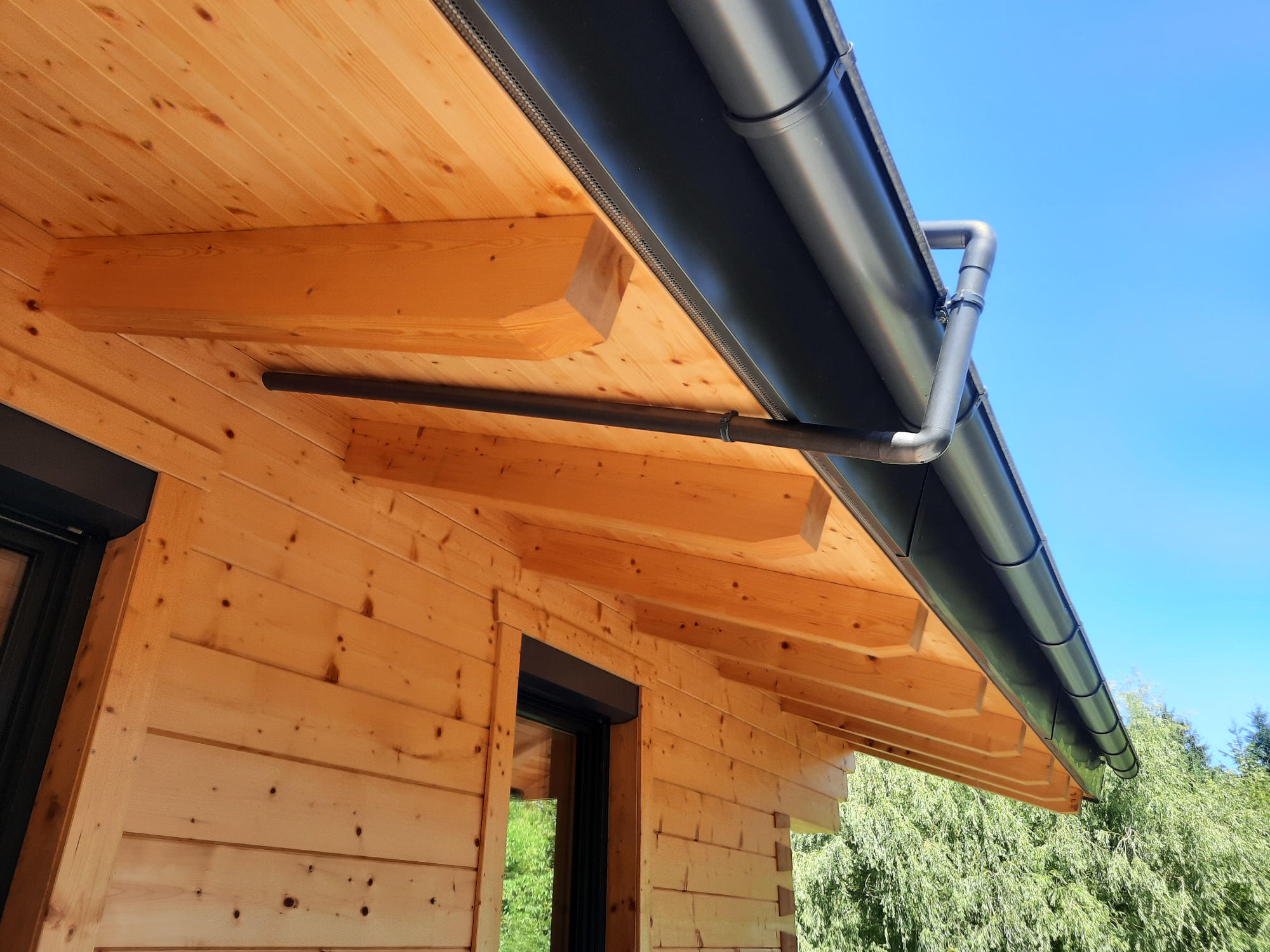

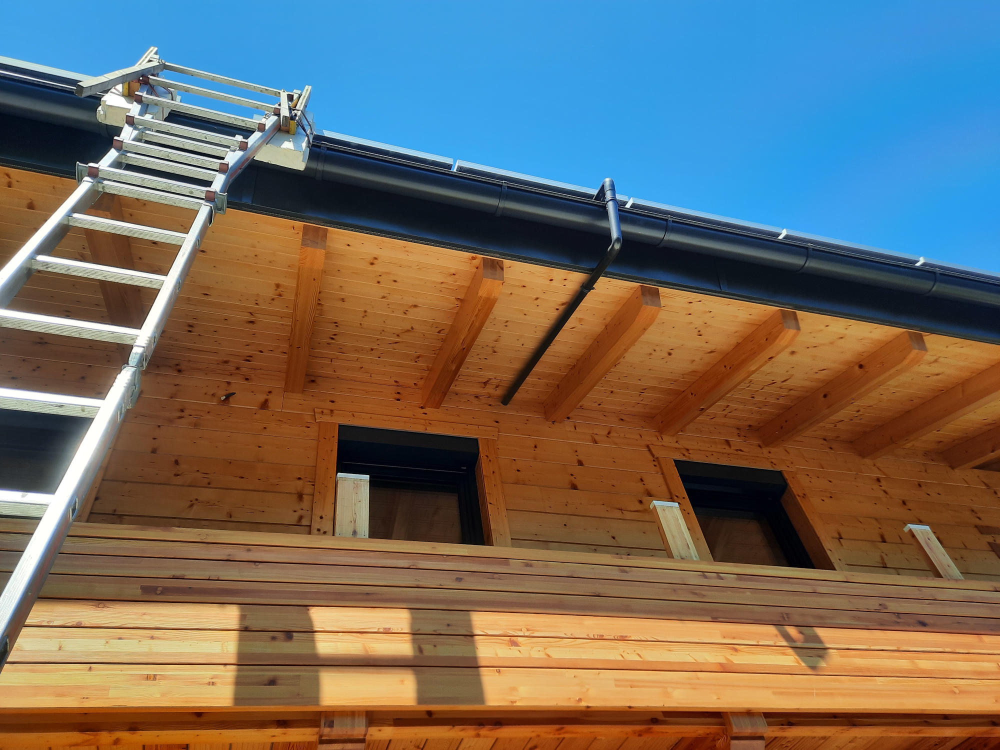

Hornbach hat Dachrinnen Fallrohre aus Kunststoff in passender Farbe. Recht günstig, ganzer Kram unter 50€. Sollten UV beständig sein.
hornbach.at/shop/Marley-Fallrohr-Kunststoff-rund-Anthrazit-metallic-DB703-NW-53-mm-2500-mm/5919667/artikel.html
Der Kabelstrang geht grad so durch mit viel Gewalt.
Dazu noch die Rohrklemmen mit anthrazit lackiert, passt gut zur Dachrinne selbst.
An der tiefsten Stelle vom Bogen hab ich noch ein 6mm Loch gebohrt um etwaiges Wasser abtropfen zu lassen.
Weiter gehts innen mit angelöteten 10mm2 runter, rüber, ... hin und her in mein Haus wo zentral die Akkus geladen werden.

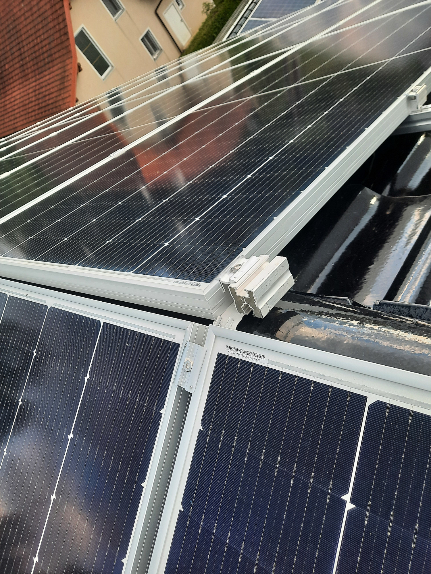

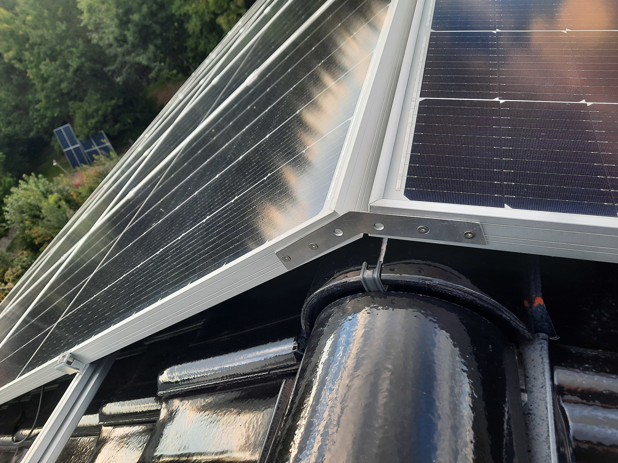

Die Verbindung am First hätte ich nicht gemacht (haben ja schon andere begründet). Und Kabel nicht löten sondern crimpen.
Cooles Projekt :thumbup:
Das mit dem First ist Neuland, hätt ich jetzt bei anderen noch nie so gesehen, ich habs extra nochmal versträrkt in der Mitte :D Jetzt sitzen alle Platten oben Bombenfest.
Ob das schadet wird die Zeit zeigen. Es entstehen definitiv Bewegungen durch Ausdehnen vom Alu über Tag 50°, Nacht 10°. .. dann Winter -10°
Löten ist nie von Nachteil. Ganzflächige Verbindung. Das bekommst mit crimpen nie so stabil hin.
Das Problem ist: Die meisten können nicht löten - die picken. Es muss alles im Lötbad schwimmen und dann ohne Bewegung Auskühlen lassen bis es starr ist.
Dann hast ein Teil der durch-und-durch mit Lötzinn gesaugt ist. Da wird nix heiss bei großen Strömen weil das Kabel das bottleneck darstellt und nicht die Lötverbindung.
Bei andauernden mechanischen Vibrationen kann eine Lötverbindung brechen mit der Zeit, aber das haben wir da nicht.
Weiters kann eine Lötverbindung unter Pressung (Schraubklemmen) plastisch werden und mit der Zeit weg sich verformen und die Pressung lässt nach - haben wir hier auch nicht.
Auf allen 3 Häusern hab ich die Kabelbäume am Dach gelötet. Da sind sicher hundert Lötverbindungen am Dach und haben noch nie ein Problem gemacht.
Mann muss halt löten indem ein Bad aus Zinn und den Kabeln schwimmt. Nicht picken! ![37523=6675-0-20220711_194853.jpg|1500x2000](upload://33PCoG38SVkp4T63cdJ7G88kqwf.jpeg)

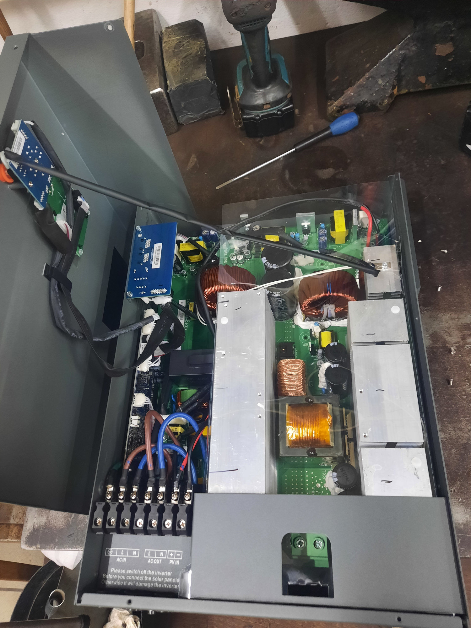

ich möchte auch den Insel-Weg probieren da ich bald sehr viel PV (86kWp) + akku (85kWh) habe.

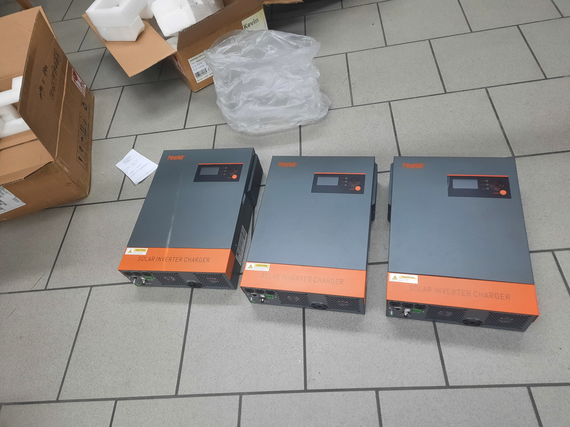

hab mir die 3 inverter für 3phase system kommen lassen: https://de.aliexpress.com/item/1005003630917063.html (1700 + 200 Zoll)
schauen mal ganz nett aus, jeder von denen knapp 10kg und gut verarbeitet. Und 5.5kW solltens können pro inverter.
ja es sind hochfrequenz inverter die gleich abschalten bei overload (muss ich noch testen ..) und nicht dicke ringkerner wie bei victron.
möcht anfangs nicht gleich 10k für victron zeug raushauen.
ja das sind die china dinger mit 63W eigenverbrauch pro kiste, macht 190W bei 3 phasen (=4.5kWh pro Tag).
aber ist eigenverbrauch wirklich so wichtig? ist eh immer Last drauf.
und ich brauch sowieso 40kWh pro Tag mindestens. Jetzt mit 2 e-autos die gefahren werden. Da ist der Eigenverbrauch grad mal 10%.

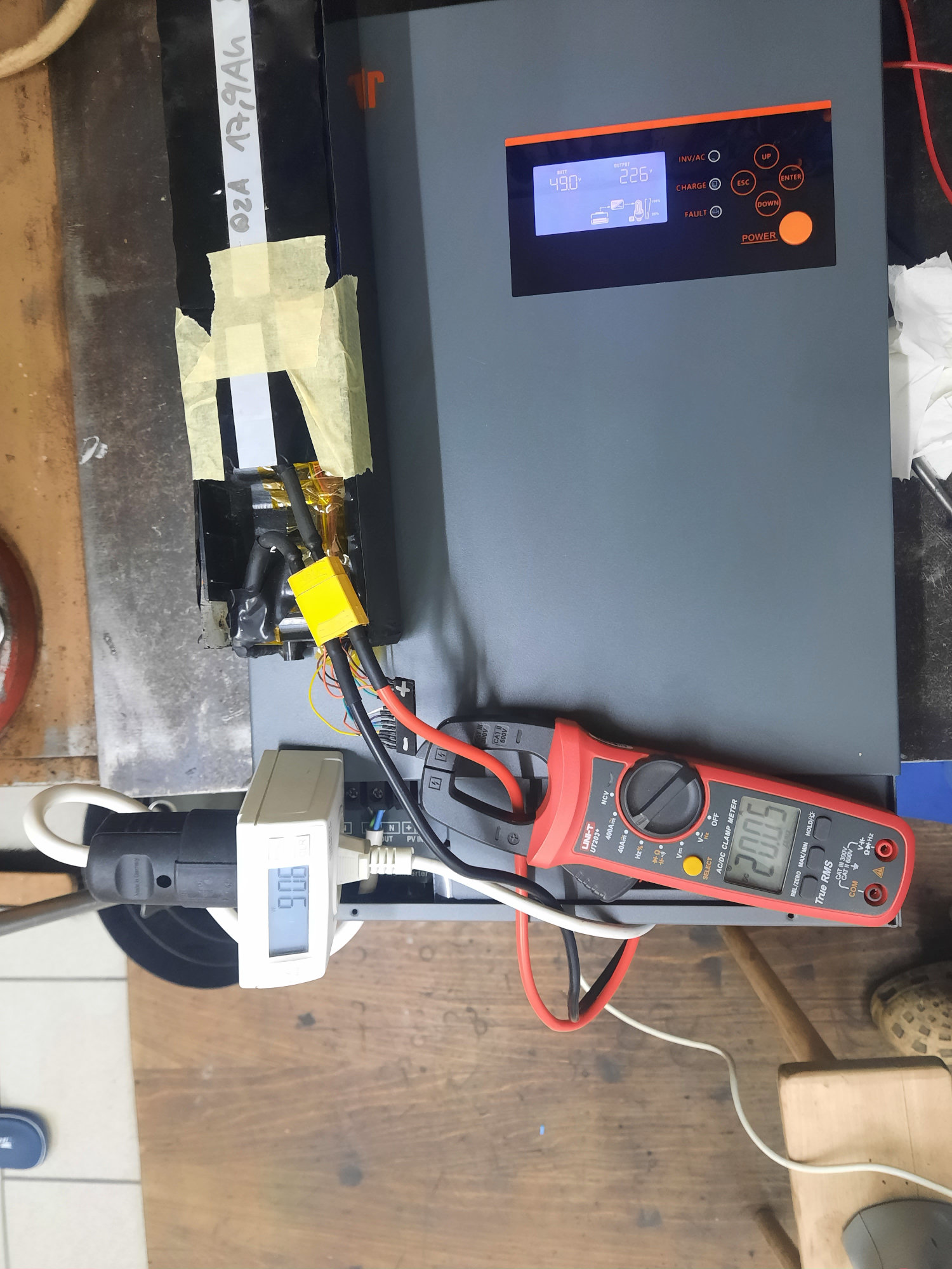

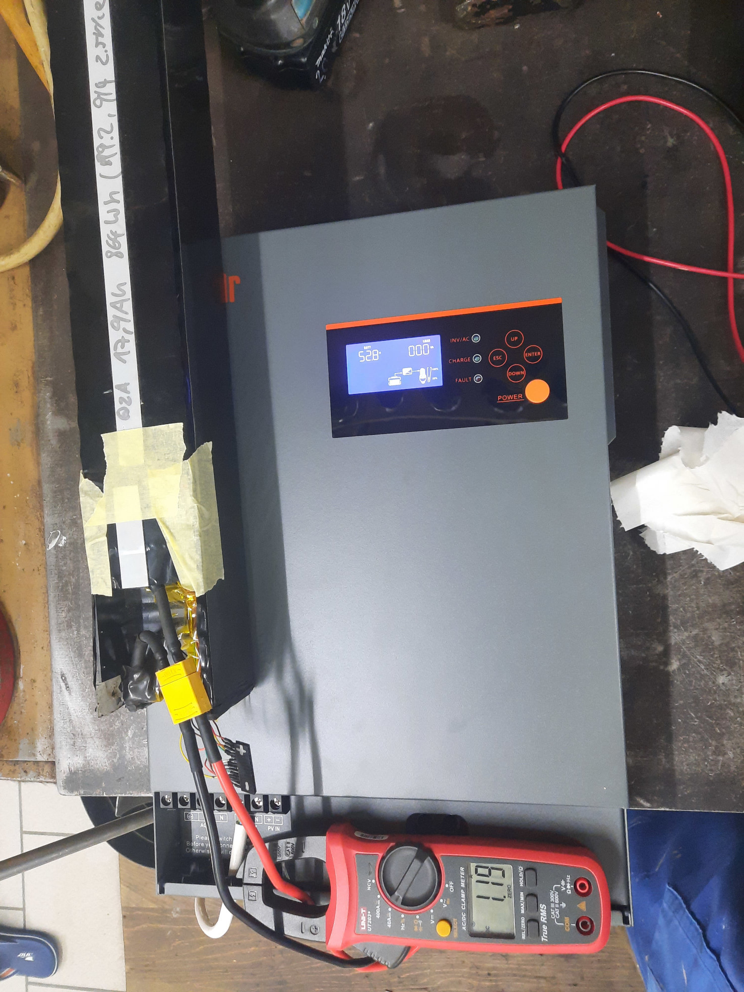

beim rumstehen hab ich 52.81.19=63W ermittelt.
Heizlüfter auf Stufe1 mit 906W. 906/(49.0
20.05)=92.2% Wirkungsgrad. Gar nicht so schlecht oder?
Was zieht ein Multiplus2 DC wenn 900W AC dran hängen ?

das 3-phasen Ungetüm lauft mal.
War doch tricky den auf 3phase zu stellen: alle verkabeln einschalten, dann abschalten, die laufen noch 1min weiter, und innerhalb der einen minute die settings 3P1 3P2 und 3P3 vornehmen.
Das steht natürlich nicht so im manual. Man muss einfach solang rum probieren.
hab gleich offgrid mein neue e-karre geladen:
94% efficiency bei 50% load ... gar nicht so schlecht.
Leider schalten die Dinger bei kurzer overload sofort ab was im Inselbetrieb zum echten Problem werden könnte.
