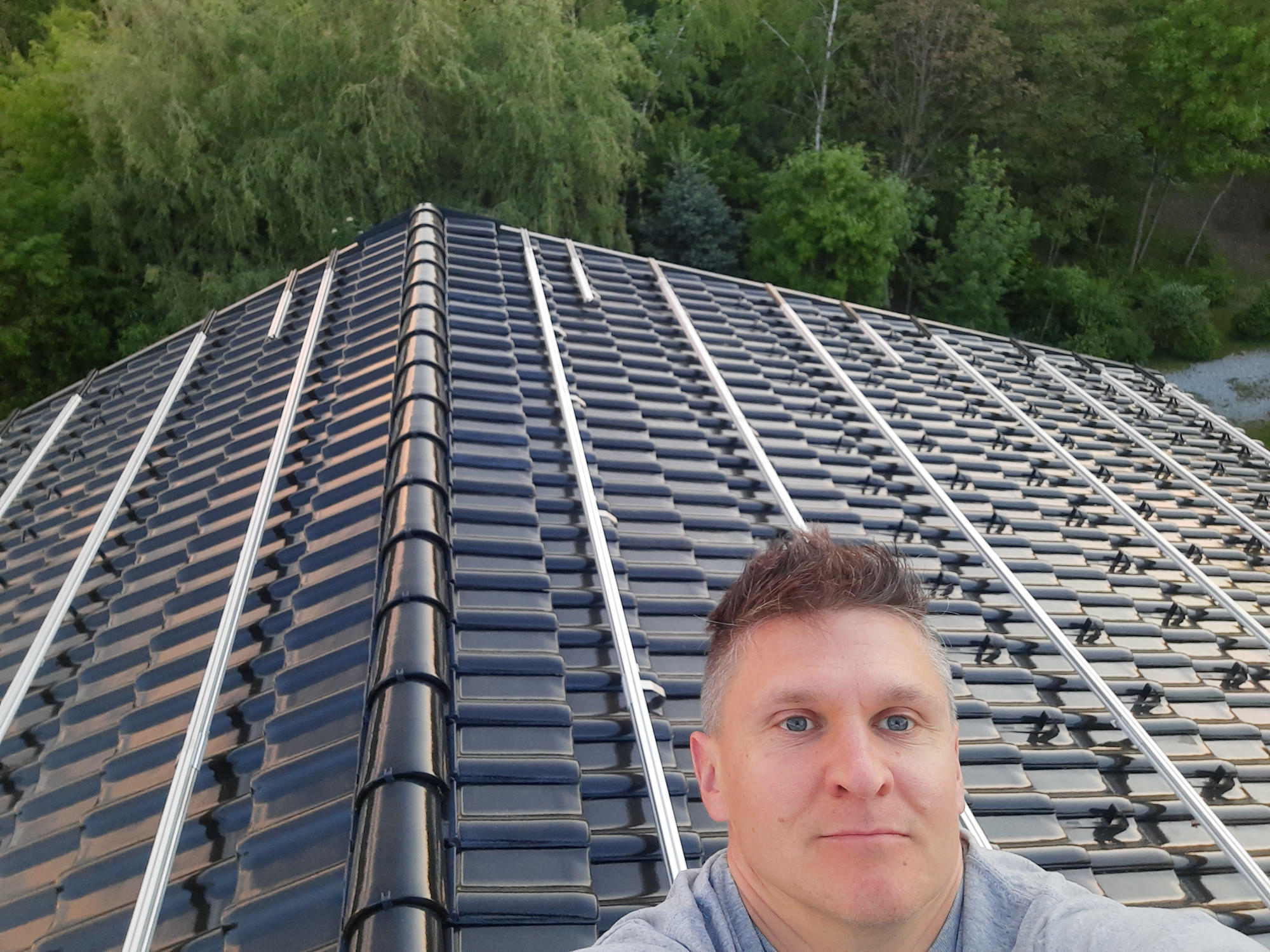

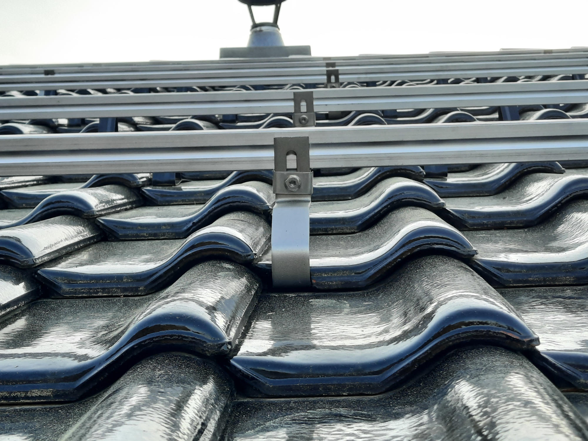

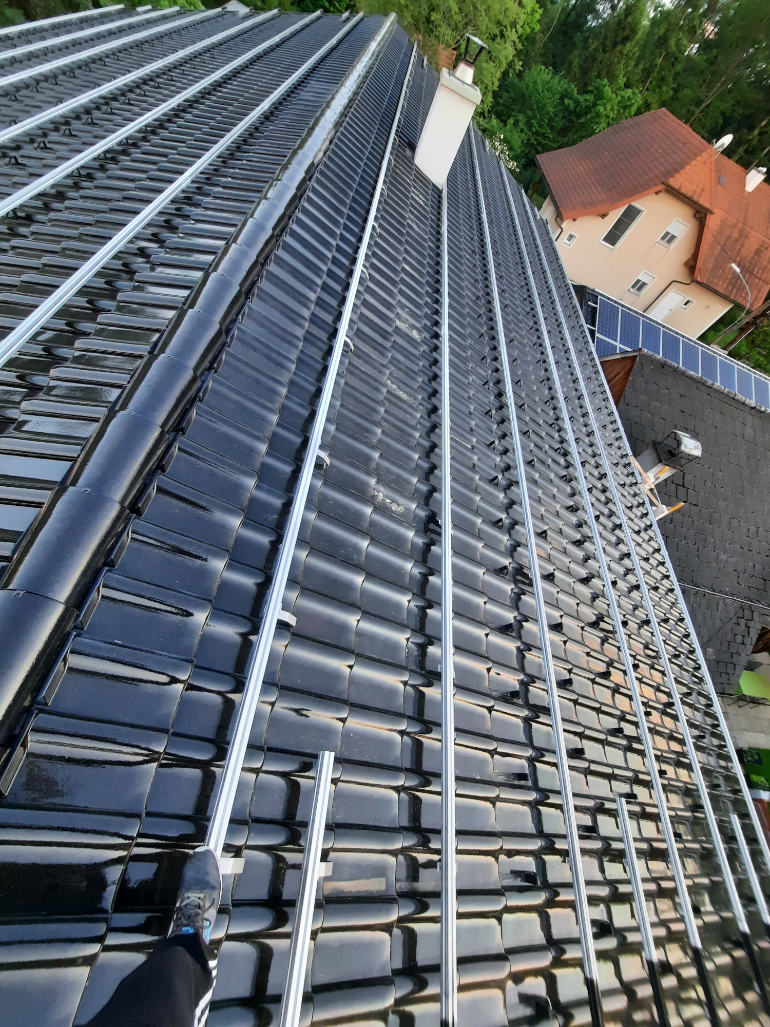

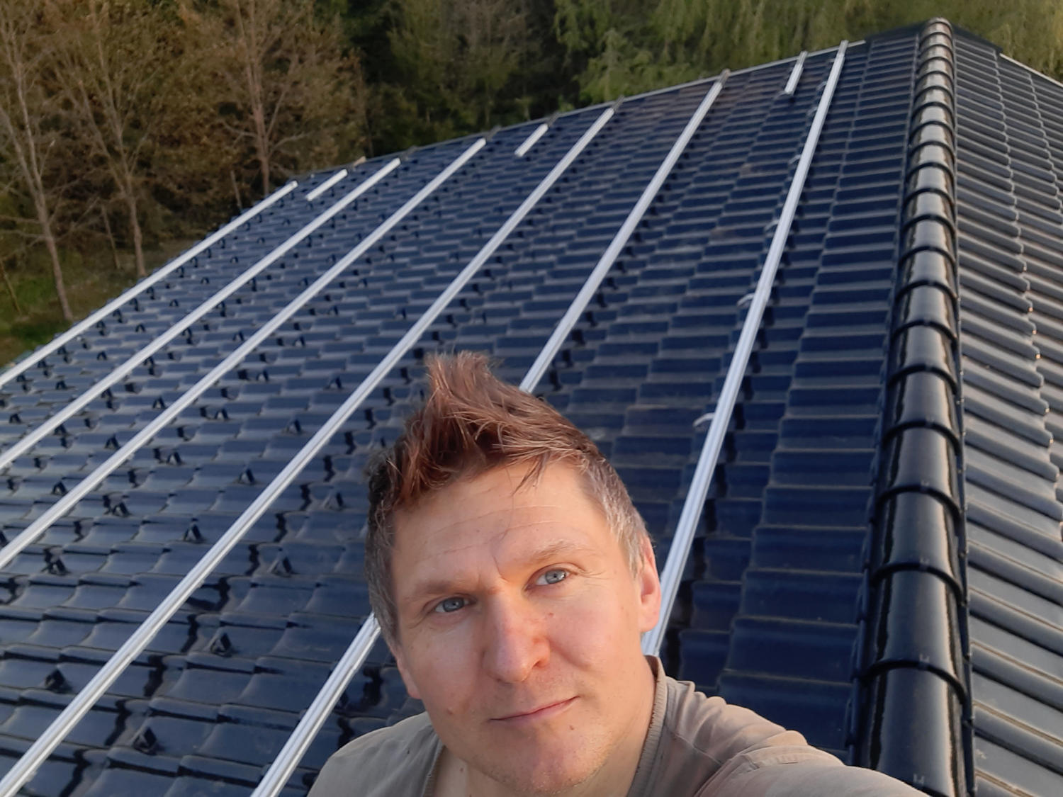

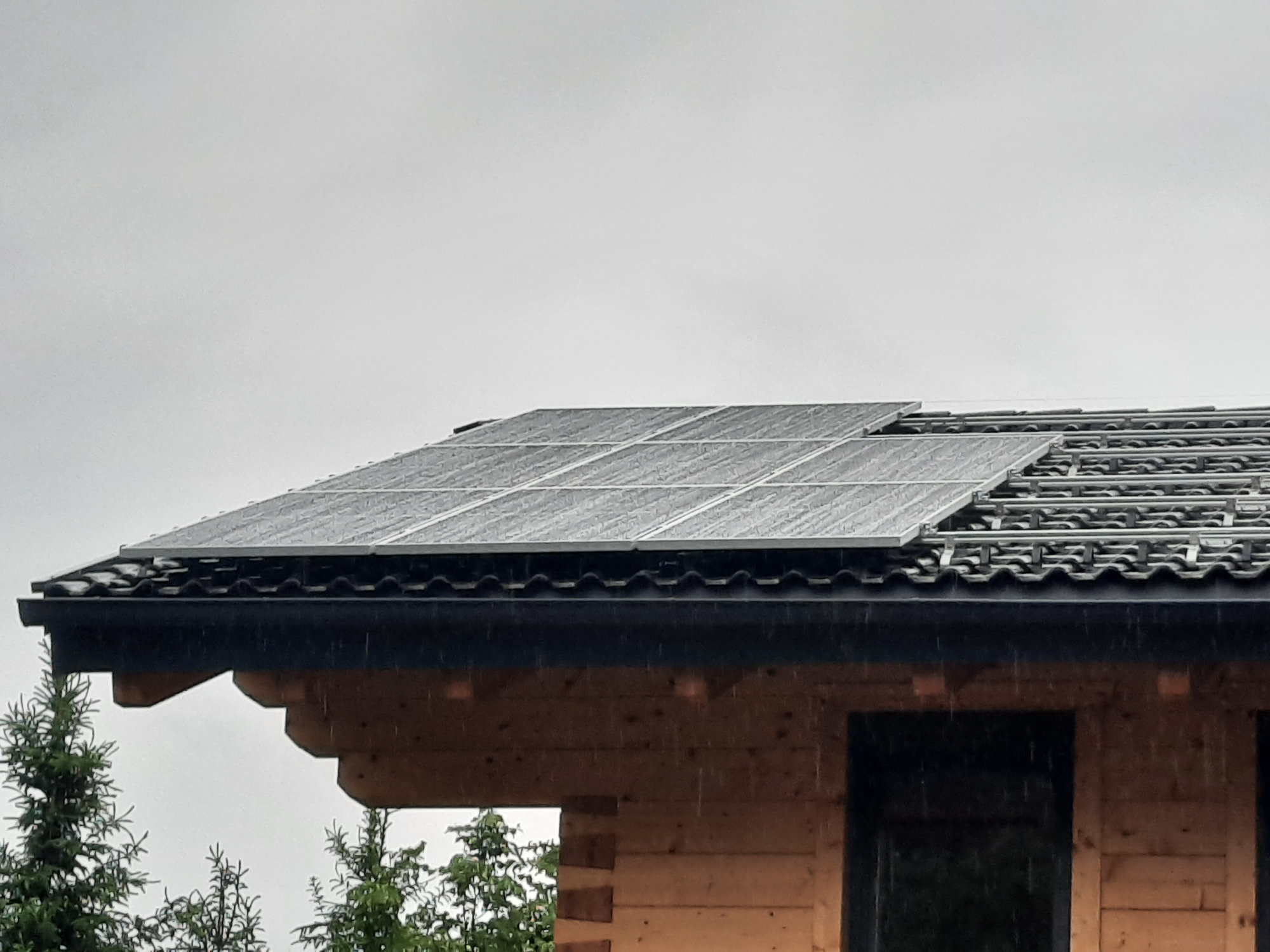

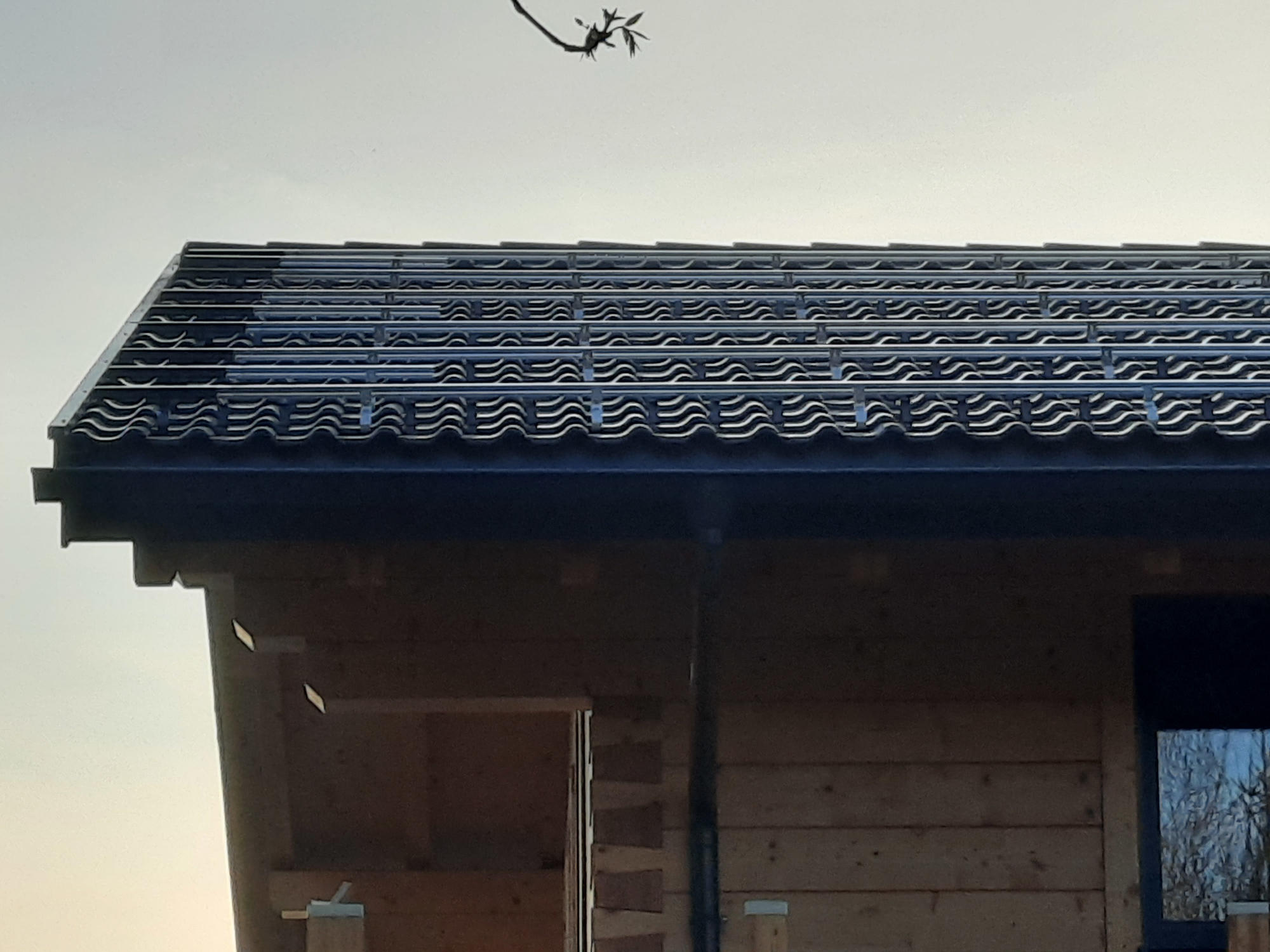

Erste Seite fertig.

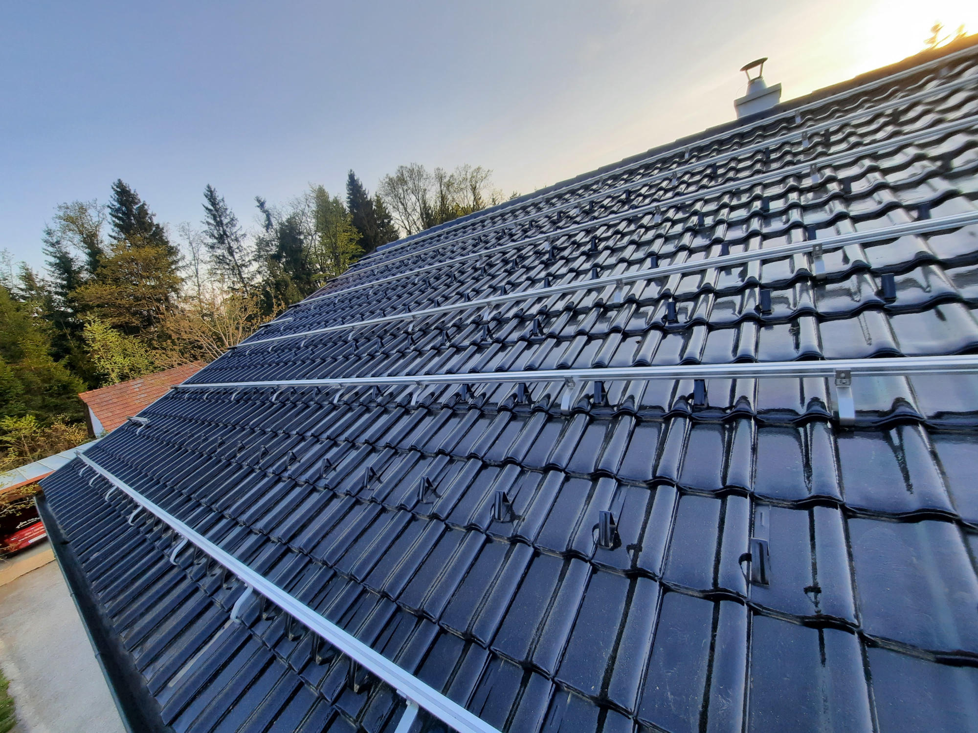

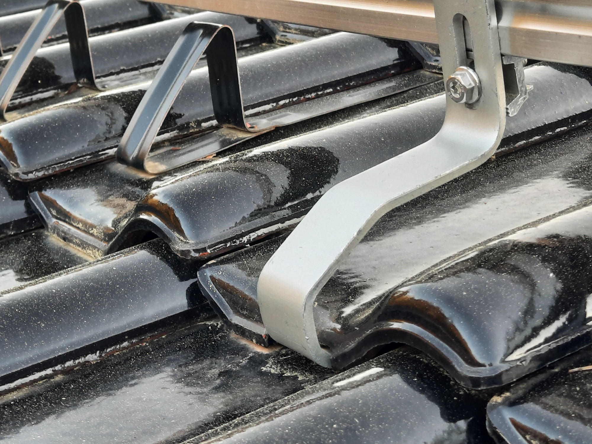

120 Haken, 240 Ziegel geflext.
Pro Haken 2 lange 8x340er Schrauben (20cm Aufdachdämmung), 2x 5x80 und 6x 5x30 (alle 10 Löcher ausschrauben).

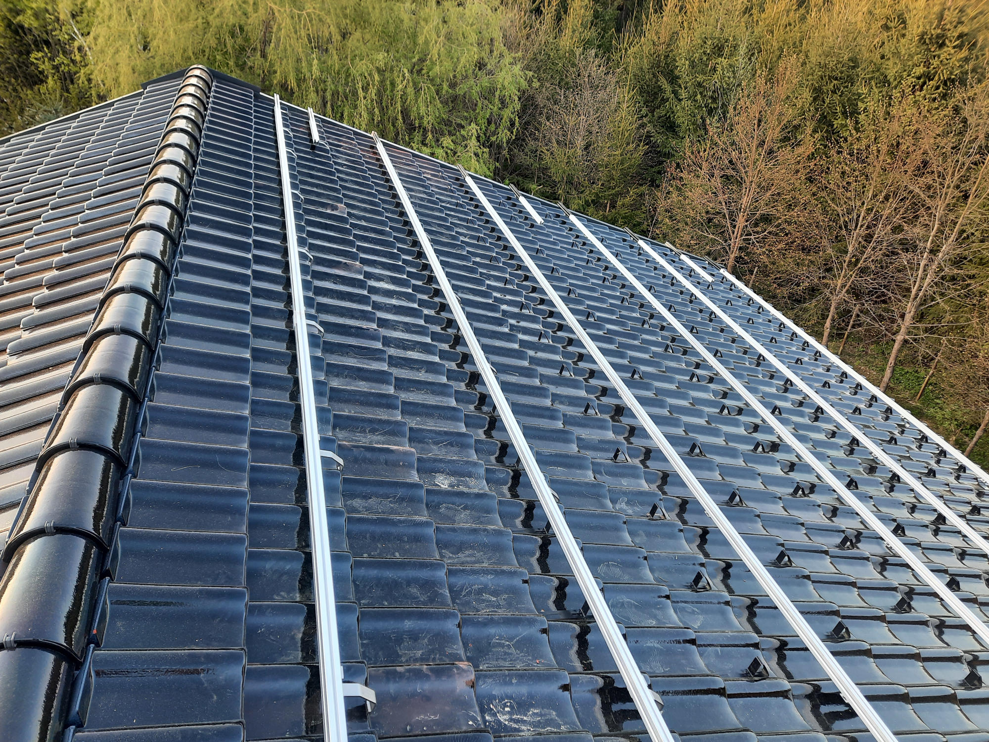

Alle Sparren getroffen, nie raus gekommen.
Pro Panel 2 Reihen Schienen. Am Ortgang jeweils eine kurze Schiene/Endklemme mehr in der Mitte um größere Windlasten entgegenzuwirken.
Weg reissen tuts die Panels nur auf der Seite wenn mal ein Orkan kommt.

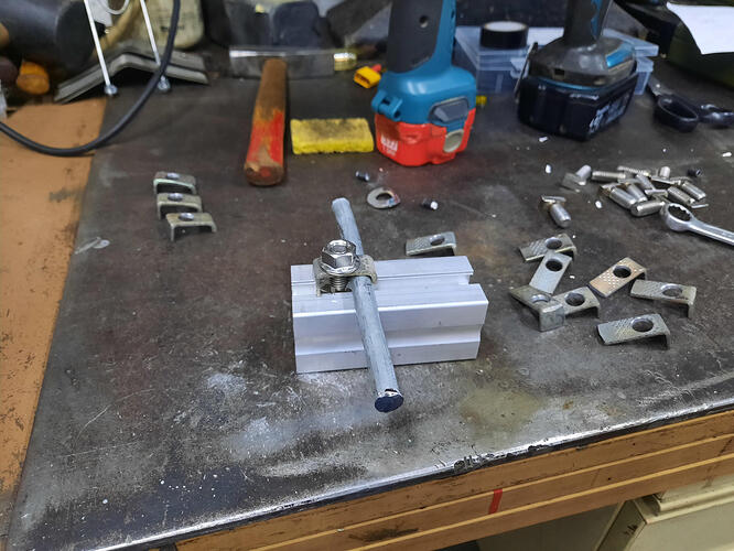

Weiters habe ich fix geplant die Panels miteinander zu verbinden. Am Giebel oben ganz wichtig damit das PV-Dach zusätzliche Stabilität bekommt.
Mit schwebt da eine gebogene Flach-Alu-Klammer vor die ich von unten reinschiebe mit einer Gewindestange/Sicherungsmutter anziehe...
Verkabelung kommt 10mm² für 10 Panels. Immer 2 Panels in Serie, 5 parallel. 40m Weg in meinen Keller. Vom Dach/Aussenbereich aber die standard 6mm² Solarkabel.
8 solche arrays. 3 Panels bleiben über, die werd ich 3S mit 6mm² runter holen. Vielleicht macht ich auch nur 8 panels und 10 arrays.. mal sehen.

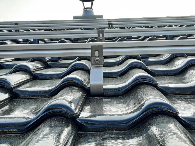

Sueht sauber aus. Was hast du für Ziegel und welche Länge hat die überdeckung? Ich habe so großformatige Ziegel Creaton Magnum. Da würde mindestens 11,5 cm la ge Ausleger nötig sein. Bei dir sehen die auch sehr knapp aus, deswegen frage ich.
Ziegel sind Wienerberger(ehemalig Tondach) Verschiebeziegel Sulm.
Länge der Überdeckung hab ich nie gemessen. Hab damals einfach einen Haken gekauft, ein Stück abgedeckt und probiert ob es passt. Hatte gepasst (selbe Ziegel sind auf Nachbarhaus und Carport).
Aber ja es ist knapp mit den Schletter Rapid Haken.
Geht sich grad so aus.
Am besten man probiert das selbst am eigenen Dach.
Ok. Lässt sich ad hock nicht so schnell herausfinden, was der
Für eine überdeckung hat. Auf jeden Fall ein kleinerer Ziegel als meiner und vermutlich eine kürzere überdeckung. Bin am überlegen aus preisgründen tatsächlich die standardhacken zu kaufen. Das sollte dann etwa so wie bei dir aussehen, nur noch mal ca. 1cm und den Ziegel eingeschnitten. Wenn da die Platten drauf sind sieht man das ja ohnehin nicht mehr. Bei dir is es auf jeden Fall sehr eng, sodass der obere Ziegen schon fast auf dem hacken sitzt.
tja hab beim einflexen der Oberziegel eine Fase mit abgezogen. Sowie auch eine Fase beim Unterziegel um maximale Freiheit zu haben wenn der Haken sich bewegt.
Wichtig ist immer das der Unterziegel sich bewegen kann, paar mm Luft reichen aus. Vorne wie hinten am Haken. Einfach wenn der Haken verschraubt ist daran wackeln.
Komisch ist das es sich manchmal auf paar mm ausgeht, manchmal aber 2cm Luft ist bei der Überdeckung.
Die Dachdecker arbeiten auf cm bei der Lattung, da kann schon +/-1cm um sein.
Das merkt man auch beim Sparrenabstand der nicht gleich ist. Ich unterlege die Haken alle mit Siebdruckplatten 95 x 11 cm, 9mm stark. Die schiebe ich immer zwischen den Sparren rein.
Weiters sind nicht alle Latten gleich, wenns mir zu knapp ist mit der Höhe lege ich noch extra ein Stück Edelstahlblech unter und verschraubs mit der Grundplatte mit.
Weiters sind die Latten manchmal schief. Da liegt der Haken unten auf. Aber den kann man nach oben biegen im eingebauten Zustand mit vieeel Kraft.
Beim Montieren kommt eine gewisse Routine rein, aber jeder Haken ist ein Unikat und man muss immer die Schraubenrichtung/Ausrichtung anpassen.
Möchte da keine Kompromisse eingehen und das technisch optimal montieren. Ein Solateur geht da nicht so zimperlich um. Da zählt Durchsatz.
Es werden von mir auch alle Ziegel unten in Ruhe geflext, dann bekommens 2x einen Anstrich mit schwarzer Dachfarbe an den Flexkanten bevor die wieder montiert werden.
Ich komme mit 2 vorgeflexten Typen aus. "linke" und "rechte". Die Sparren/Ziegel sind glücklicherweise so geteilt das oft gleich viele linke wie rechte aufgehen.
Hab mir auch vorab 30stk neue Ziegel gekauft, da hat man immer einen Stack zum vorarbeiten. Hab immer 7 linke und 7 rechte Paare vorgeflext.
Arbeitstempo ist ca. 1 Reihe (18 Haken) pro Tag, dabei muss aber alles optimal laufen und gutes Wetter sein.

Das war echt painful and bloody die 240 Haken zu montieren aber wenn man brav jeden freien Tag dran werkelt wirds fertig.
Weitere Schritte sind: Einrichten der Schienen, Verbinden mit dem Tiefenerder, Einteilung der arrays, PV Kabel kaufen, Kabelbäume mit Stecker löten, System zum Hochbringen der Platten, Idee wie man die Platten am Giebel verbindet.

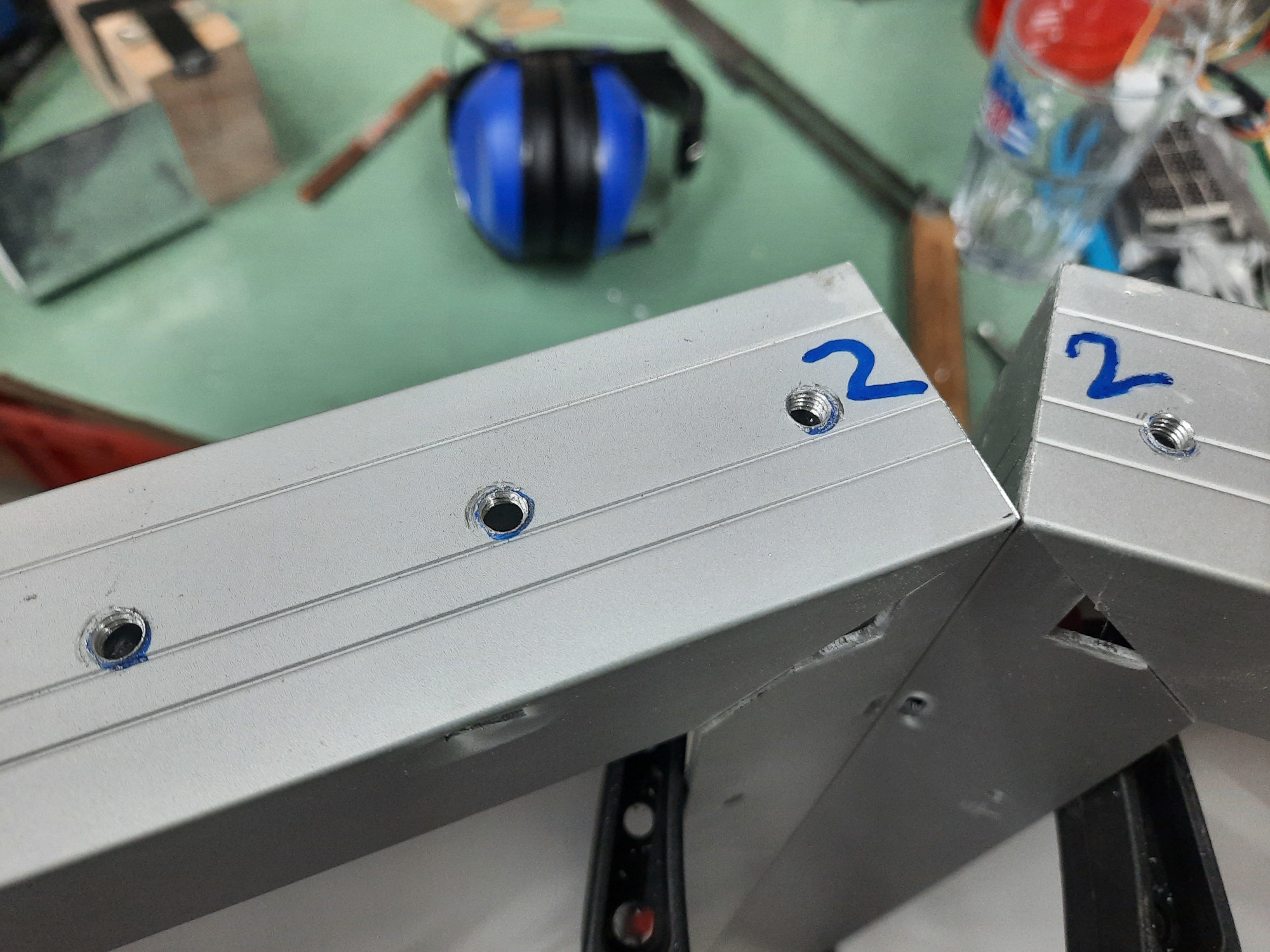

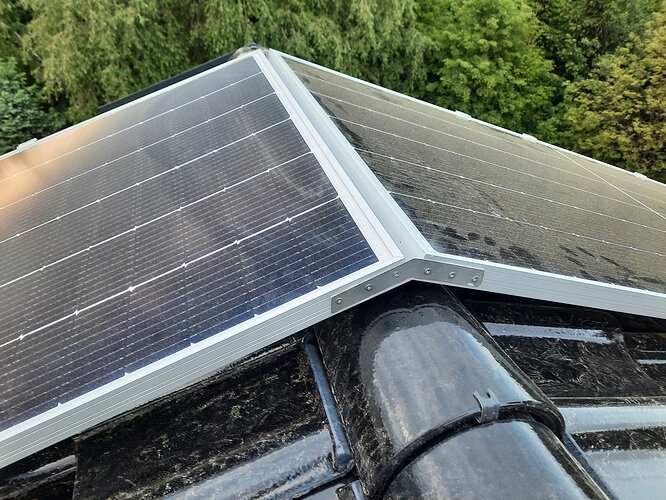

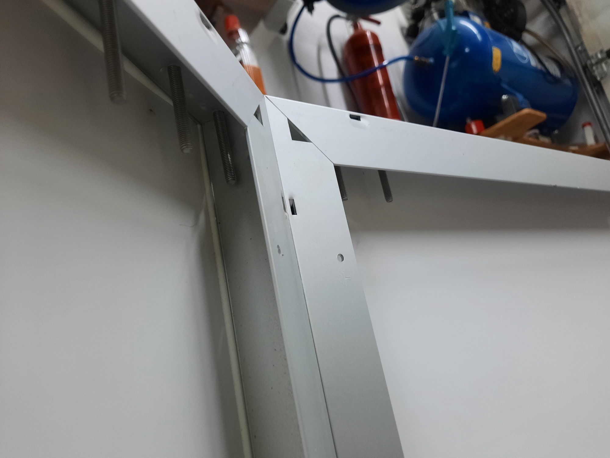

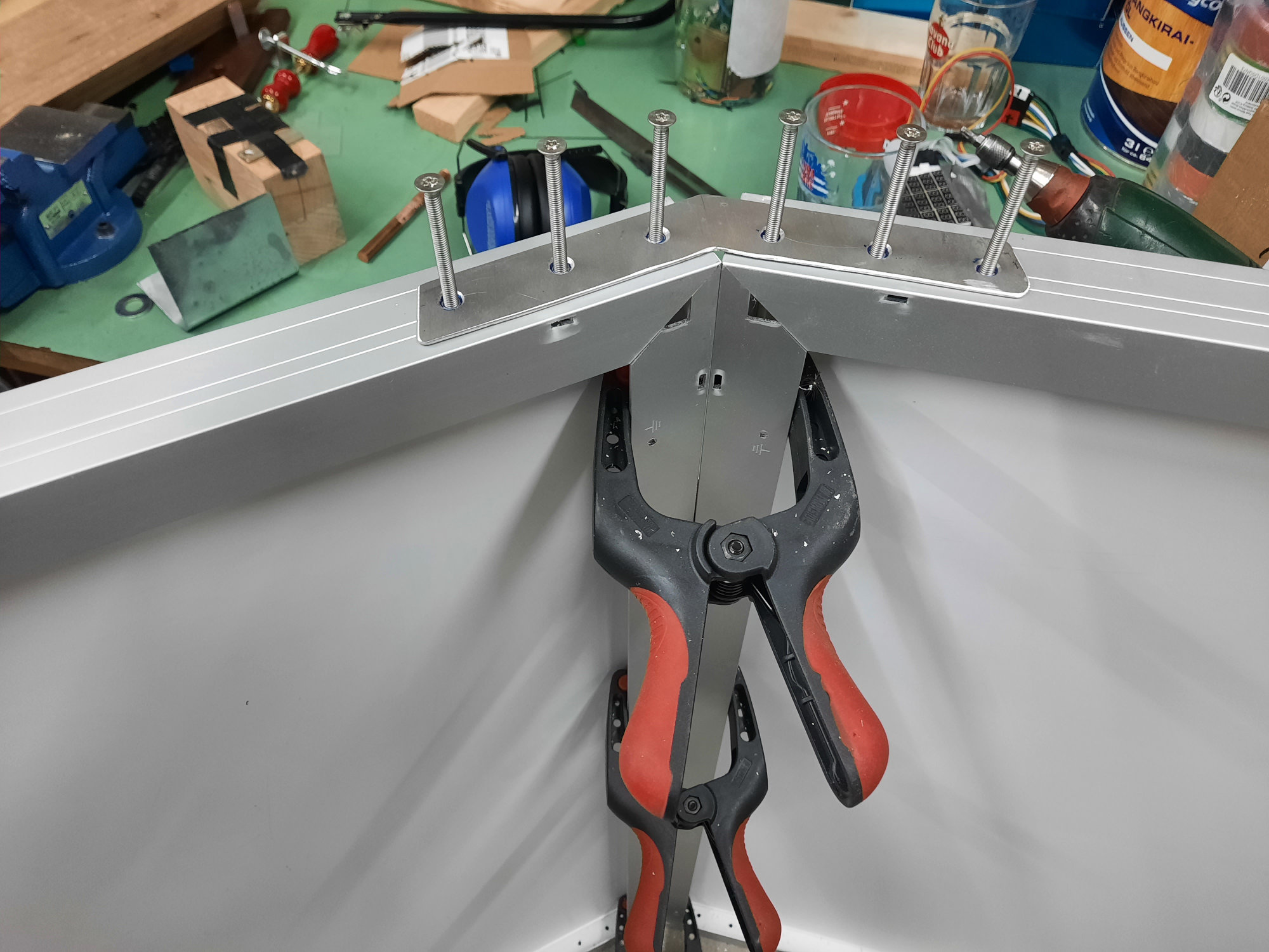

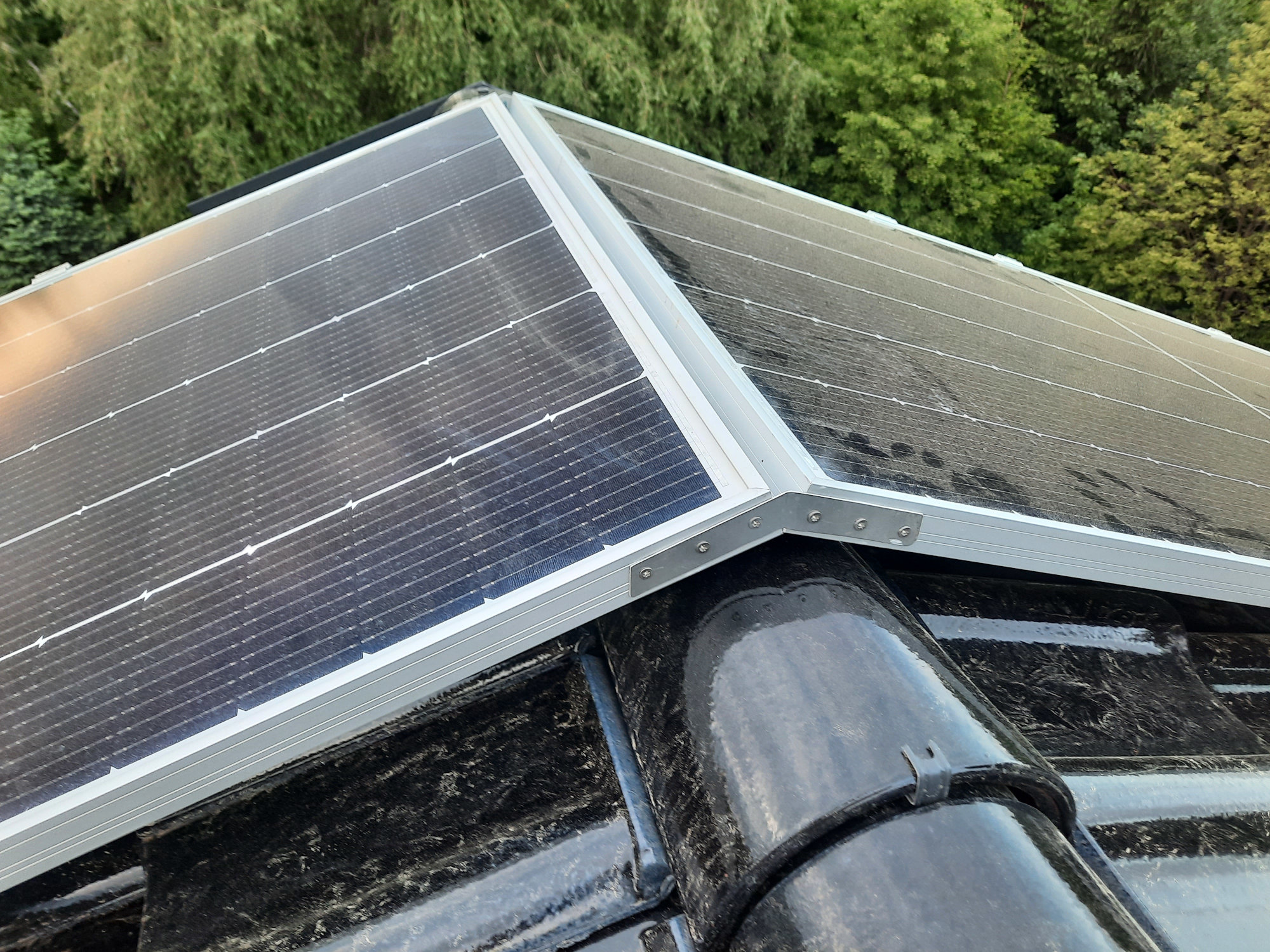

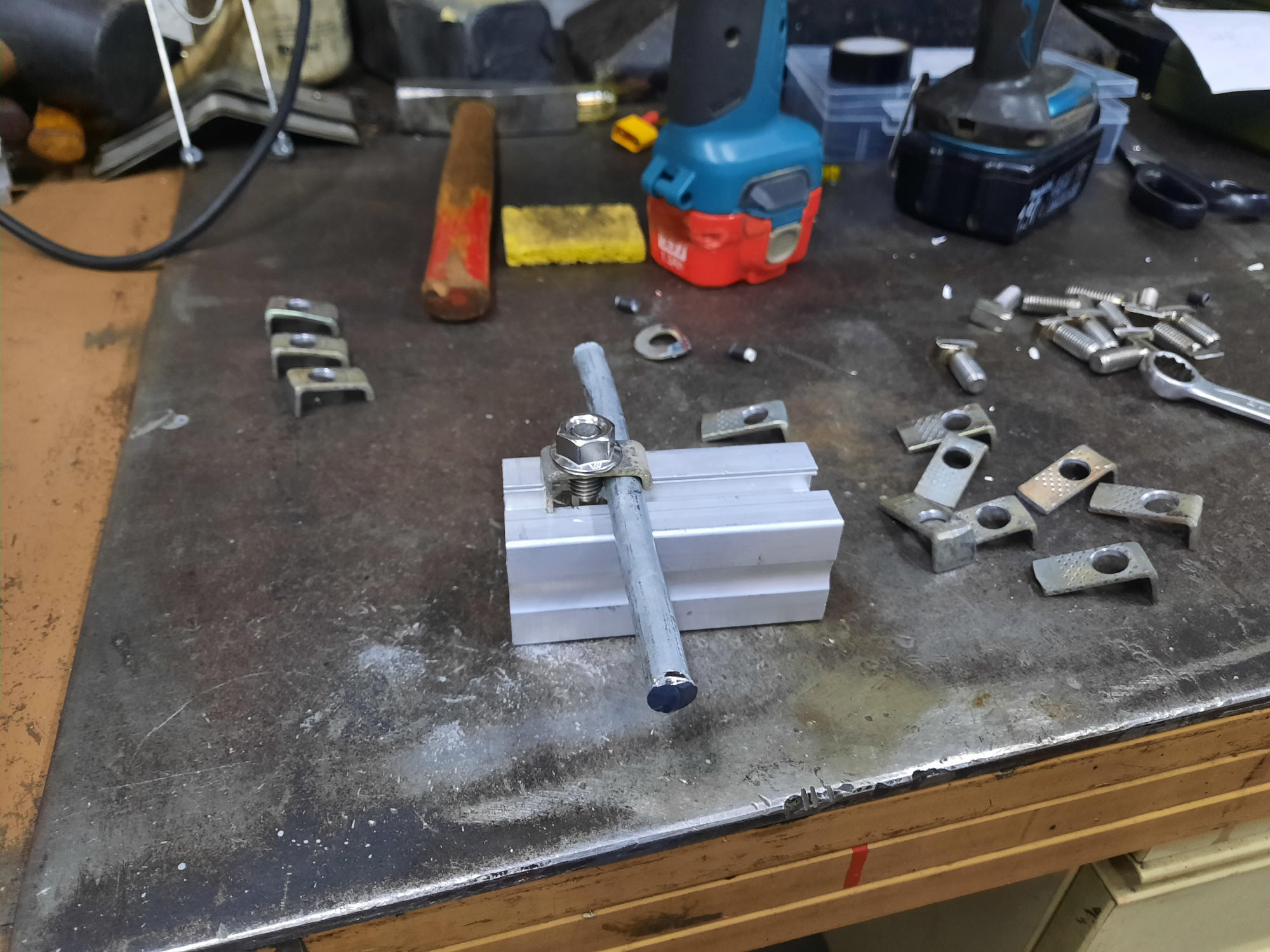

durch denken und quatschen eine für mich tolle Möglichkeit zum Verbinden der Module gefunden.
Ein Alu-Blech verschraubt mit dem Modulrahmen. Gefällt mir sehr gut, ist eine solide Verbindung am First.
Gibt super extra Stabilität.
Vor 2 Jahren hab ich schon mal Platten am Rahmen angebort und M5 Gewinde rein geschnitten zur Befestigung, das hält heut noch gut.
sieht super aus.
Nur die Schrauben könnten noch etwas länger sein :mrgreen:
Hätte ich jetzt nicht gemacht, bei großen Temperaturschwankungen ( Wärmeausdehnung Sommer/Winter ) könnten deine Module auseinander reißen.
na drum probier ichs für euch :D :D
ne - also das glaub ich mal nicht. Allein die Dachhaken können sich leicht +/- 1cm verschieben/verbiegen dachparalell wenn man auf den Schienen rum läuft.
Meine Sorge war da eher das der Wind die Panels anhebt und dadurch die cells cracken mit der Zeit.
Weil es dort oben schon sehr exponiert ist und der Wind gut drüber pfeifft.
Und weil ich den oberen Klemmbereich des Moduls nicht erwische - es steht zu viel oben raus laut Beschreibung.
Hab nochmal gestöbert. Schletter gibt bei Ziegeldächern 20m als max. Schienenlänge an (12m bei Blech). Wir haben da 15m.
Also von dem her auch all good.
Ich montiere in der prallen Sonne - also sollts im Winter dann Spalten geben :mrgreen:

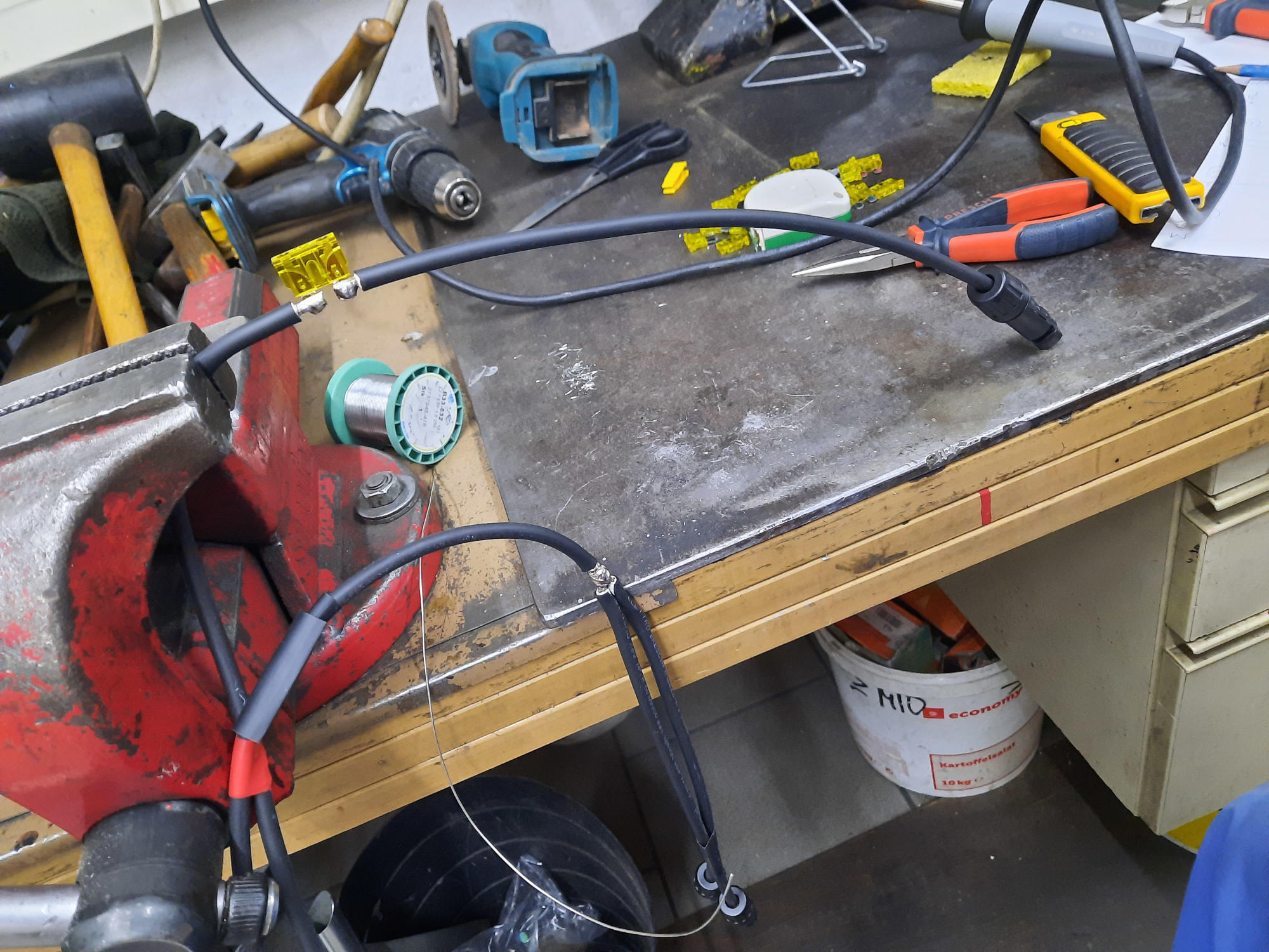

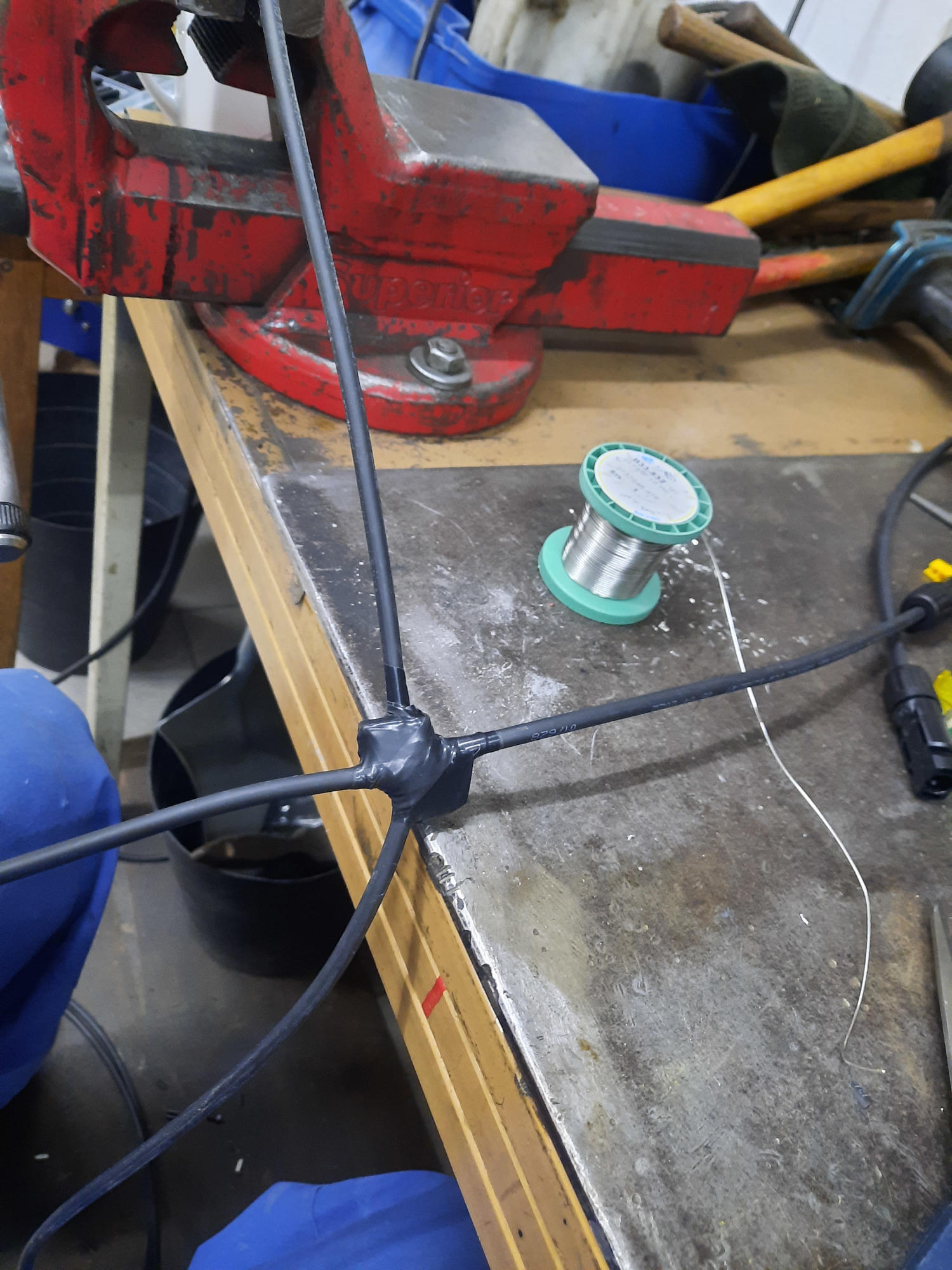

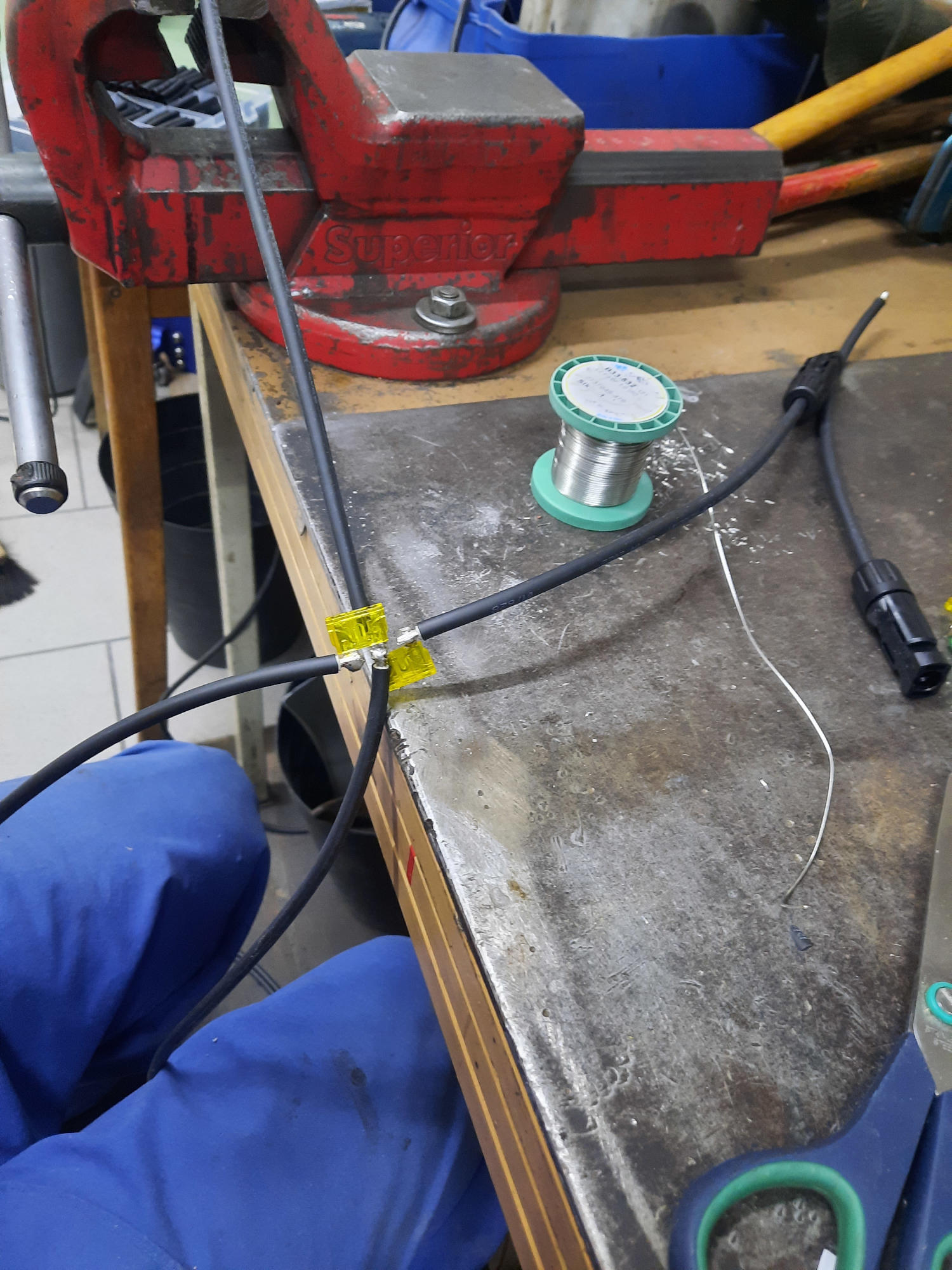

Kabelbäume planen. Brauche in summe ca. 300m 6mm² PV Kabel.

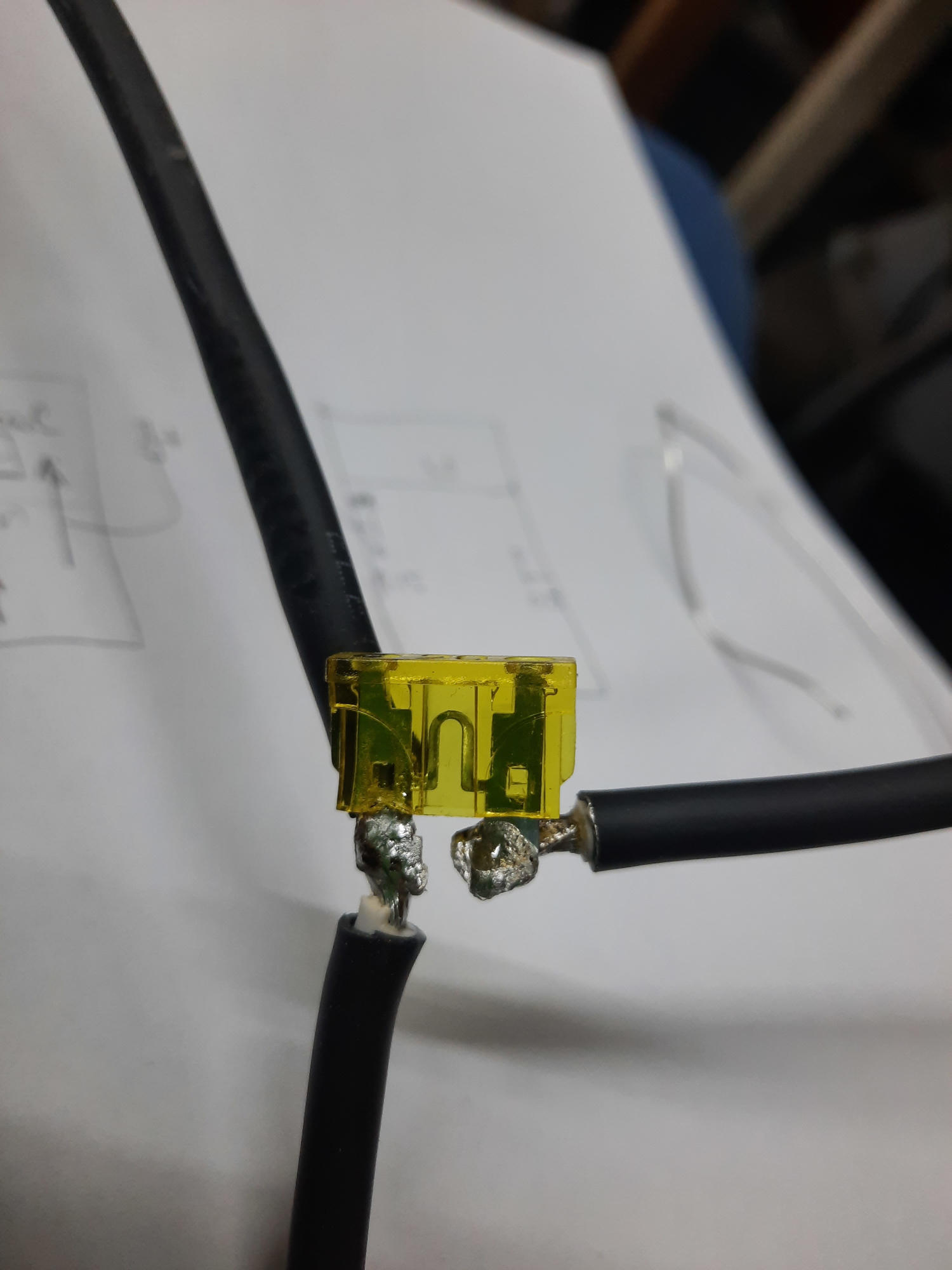

Kabelbäume löten mit Sicherungen auf (+), immer 2S4P.

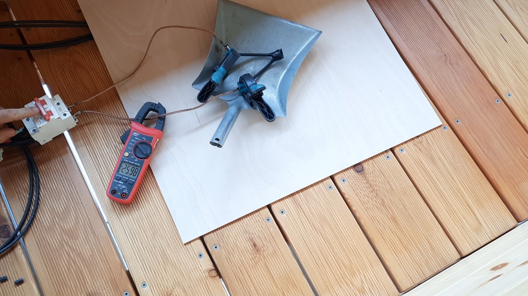

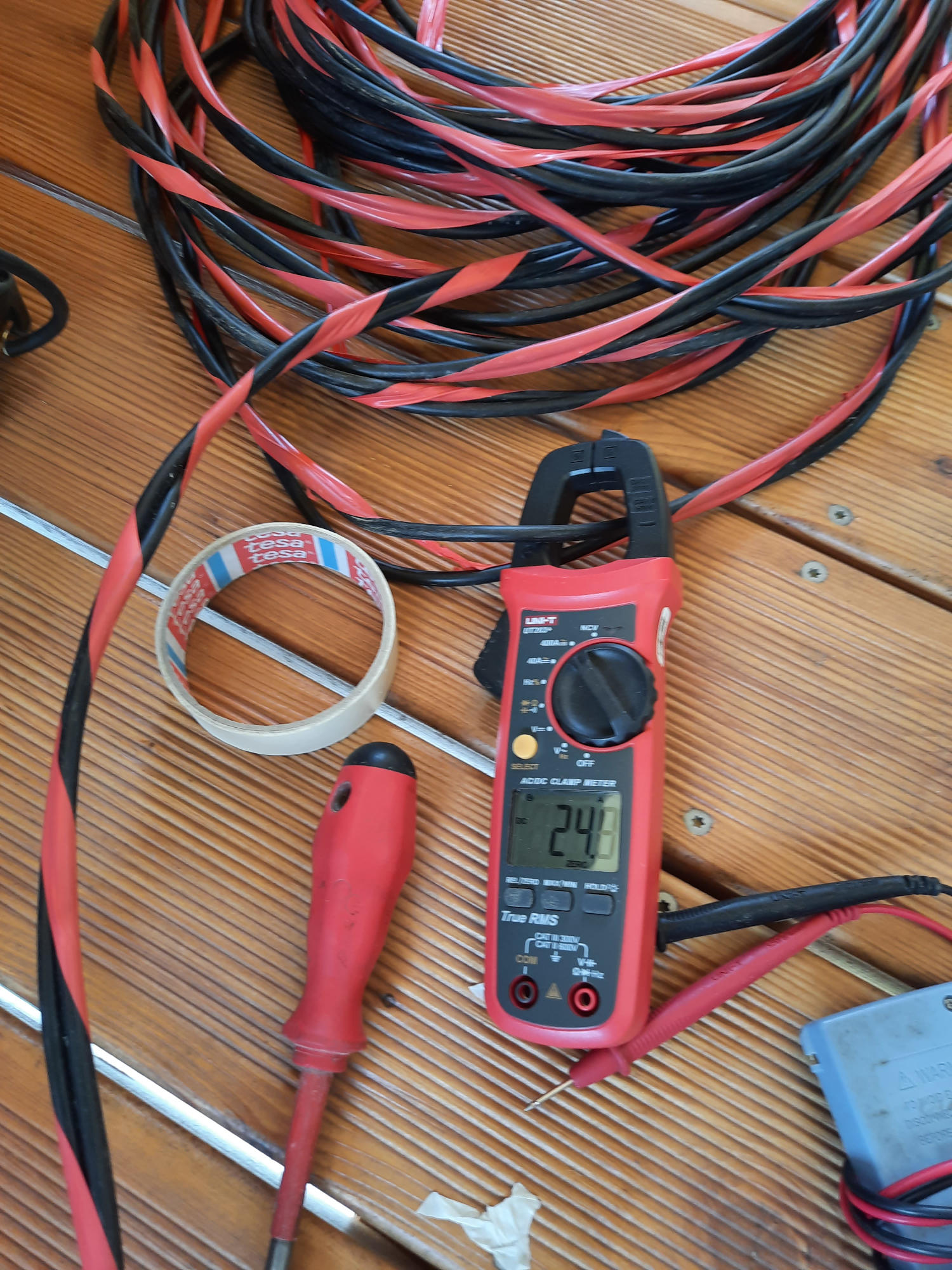

Sicherungstest da ich nur 12V 20A KFZ Sicherungen nehme. Hab Angst gehabt das der Lichtbogen weiterbrennt bei 100V, aber nein, der löscht sich selbst.
Sicherung brennt nach 1min 26A durch mit einem kurzen Knax. Puhh da war ich erleichtert :crazy:

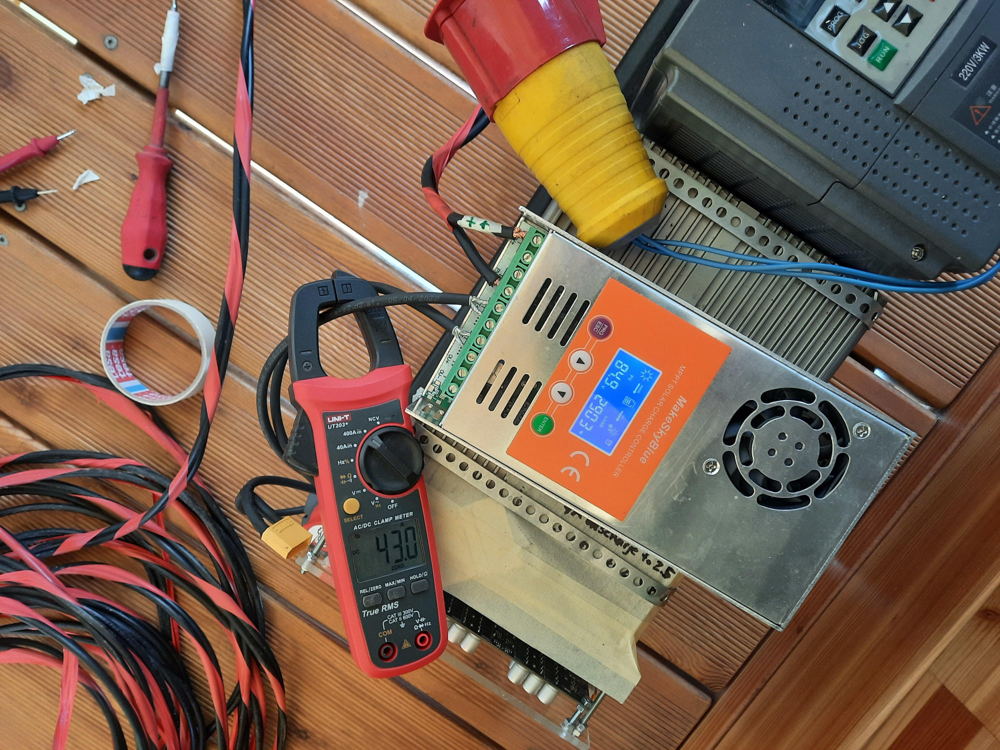

Erster Test mit Laderegler 5min mit 43A in einen akku laden, 25A Strom im Kabel, wird nicht mal handwarm.
Daweil laufts ganz gut.

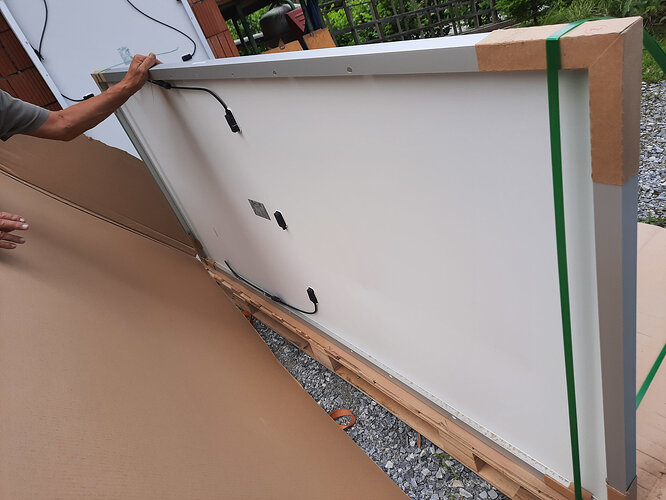

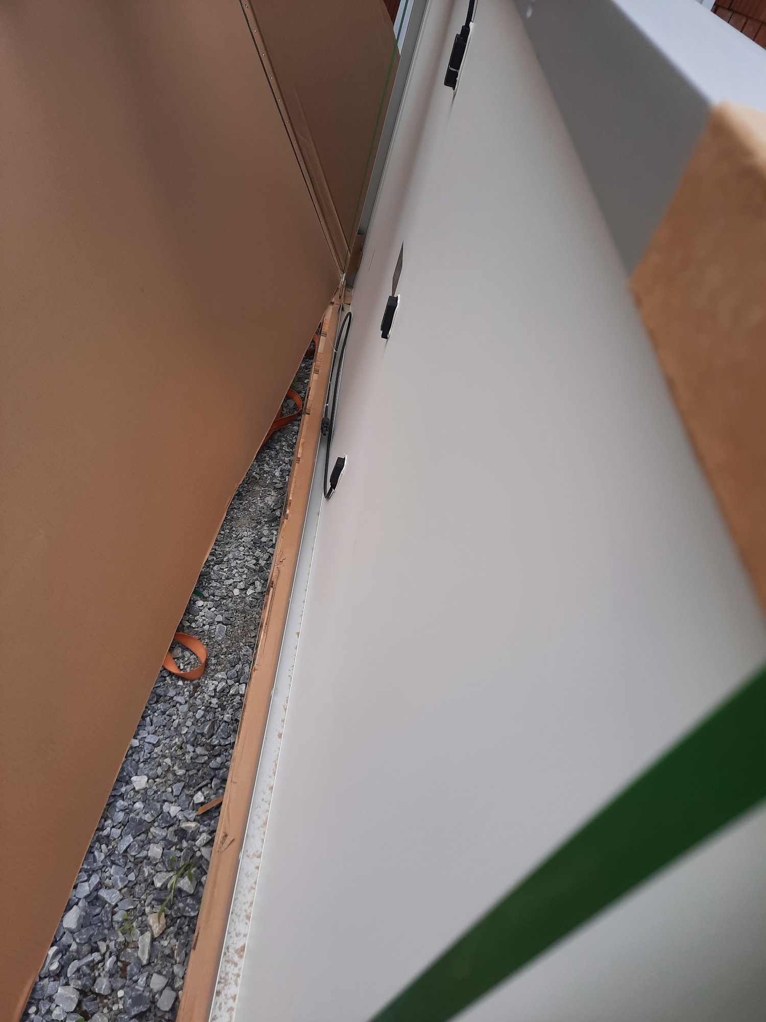

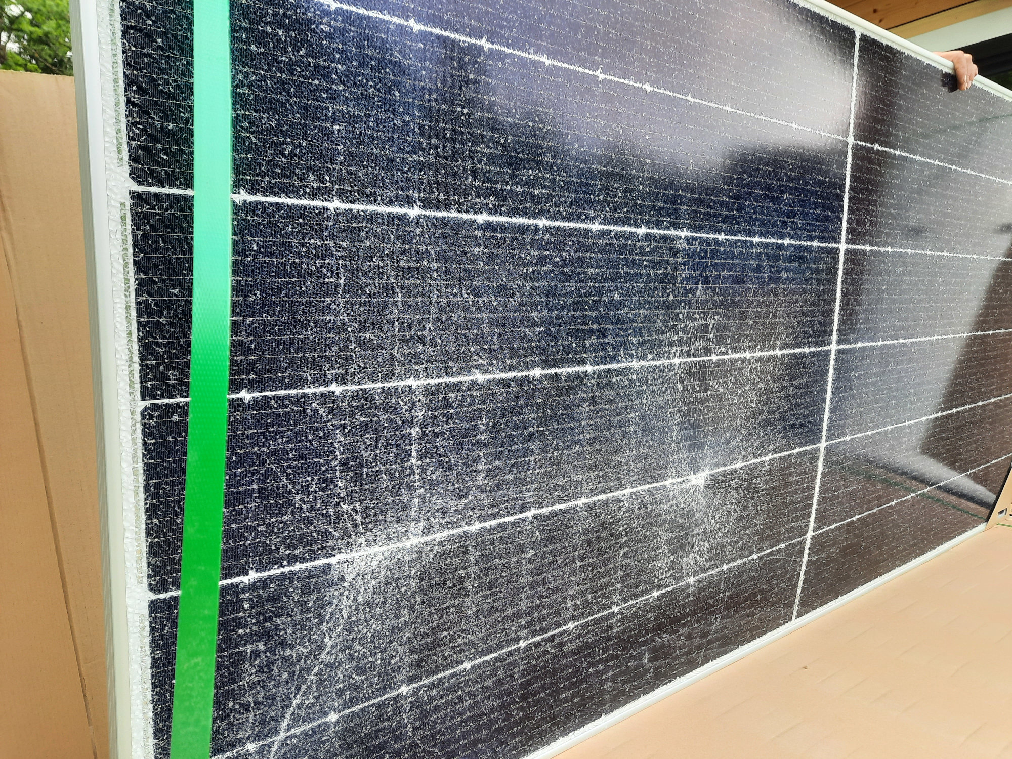

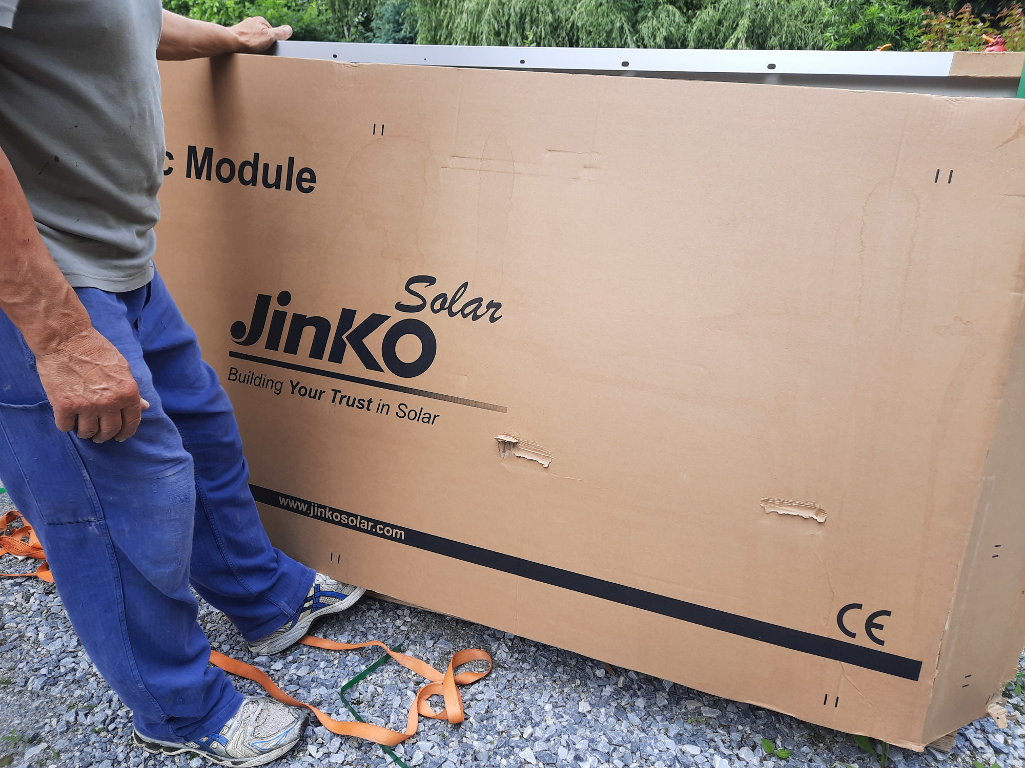

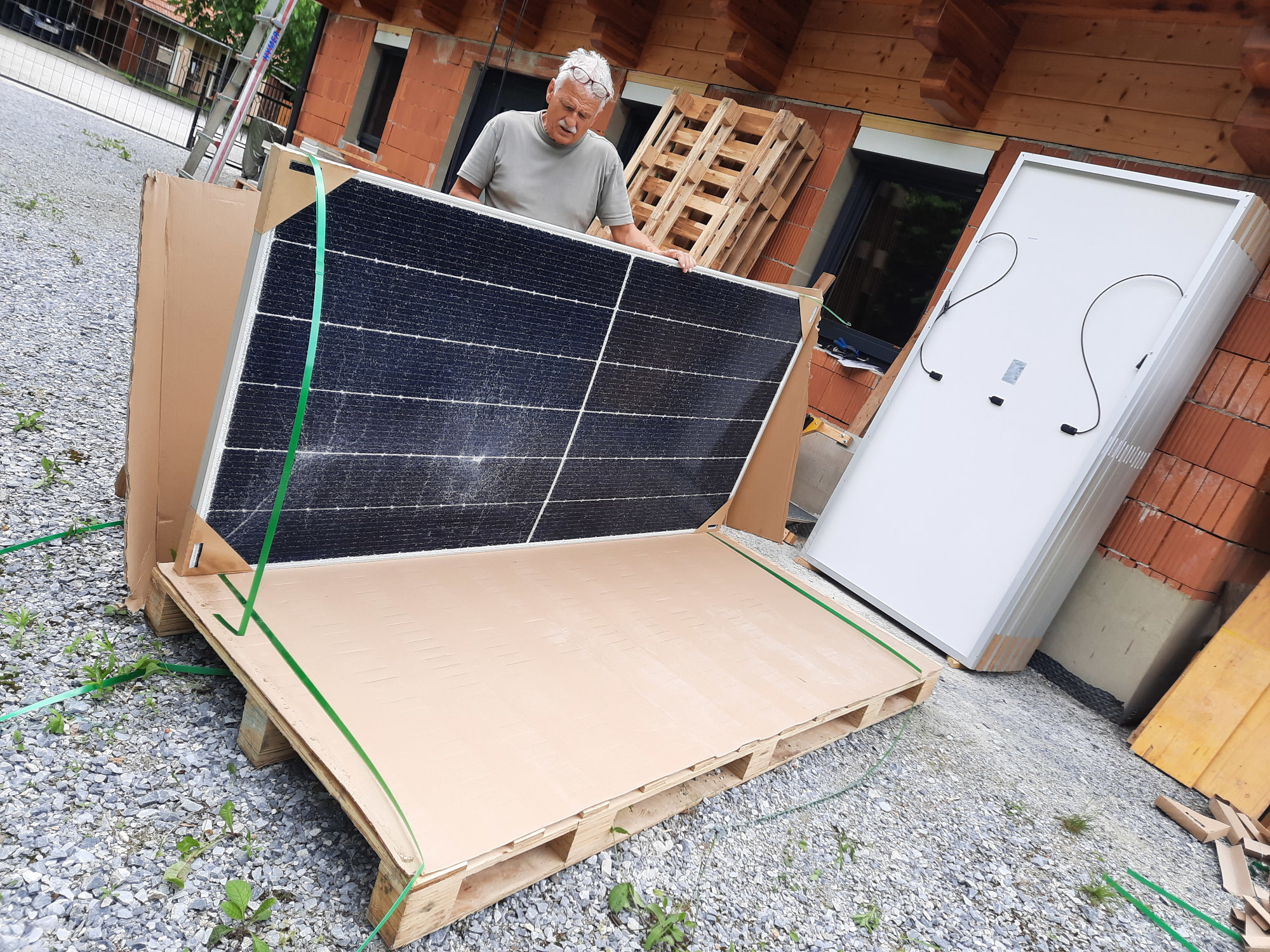

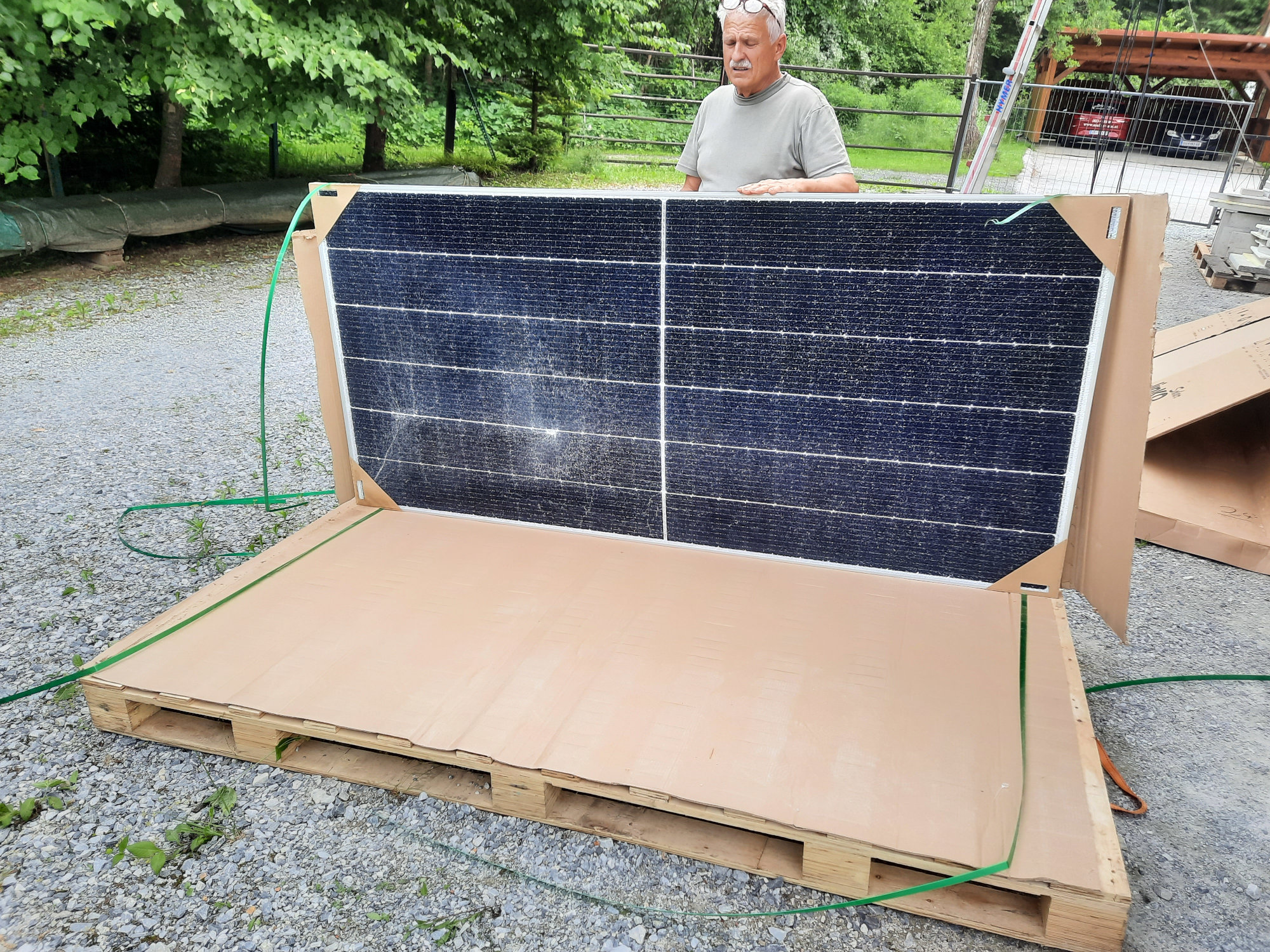

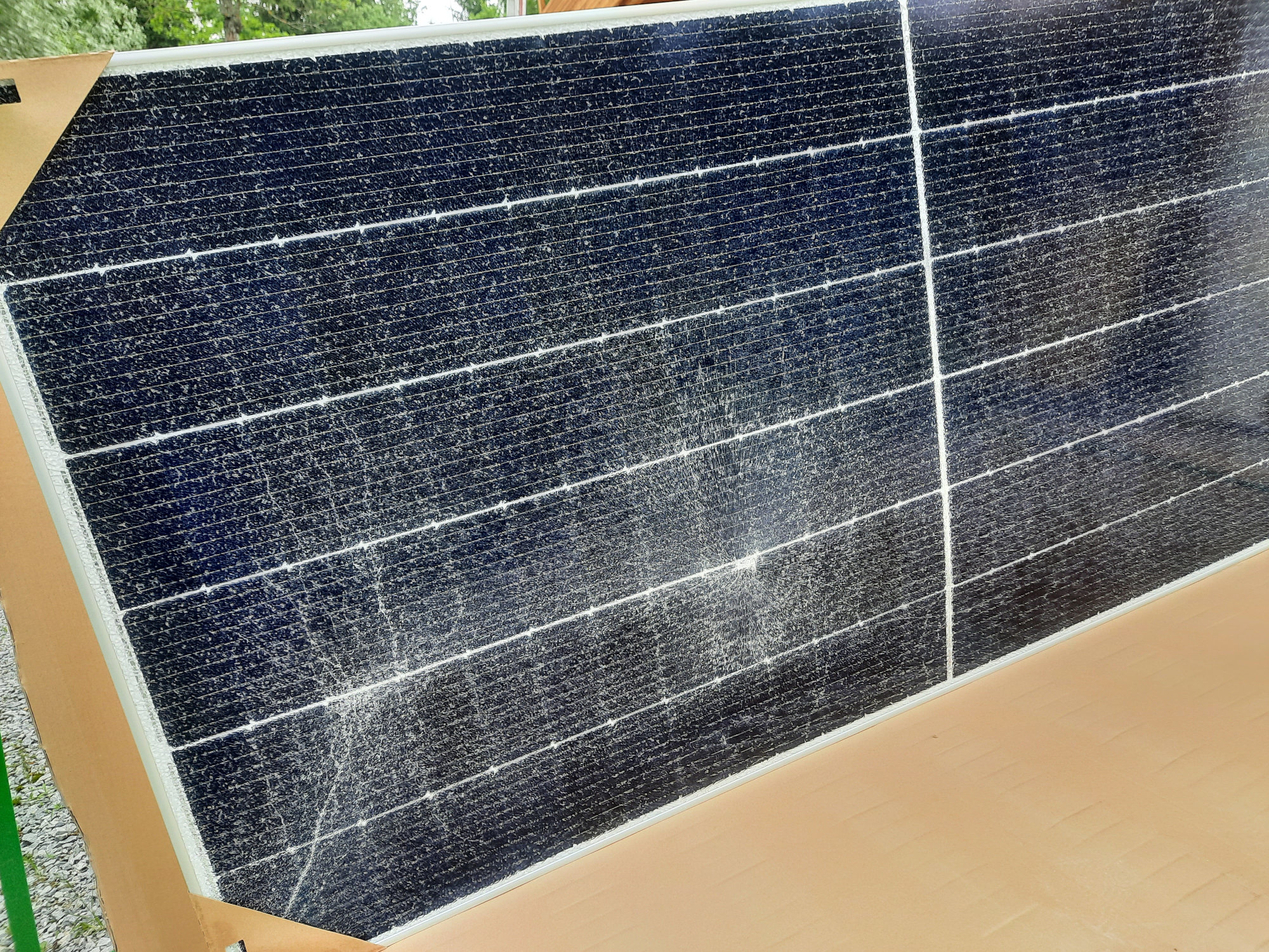

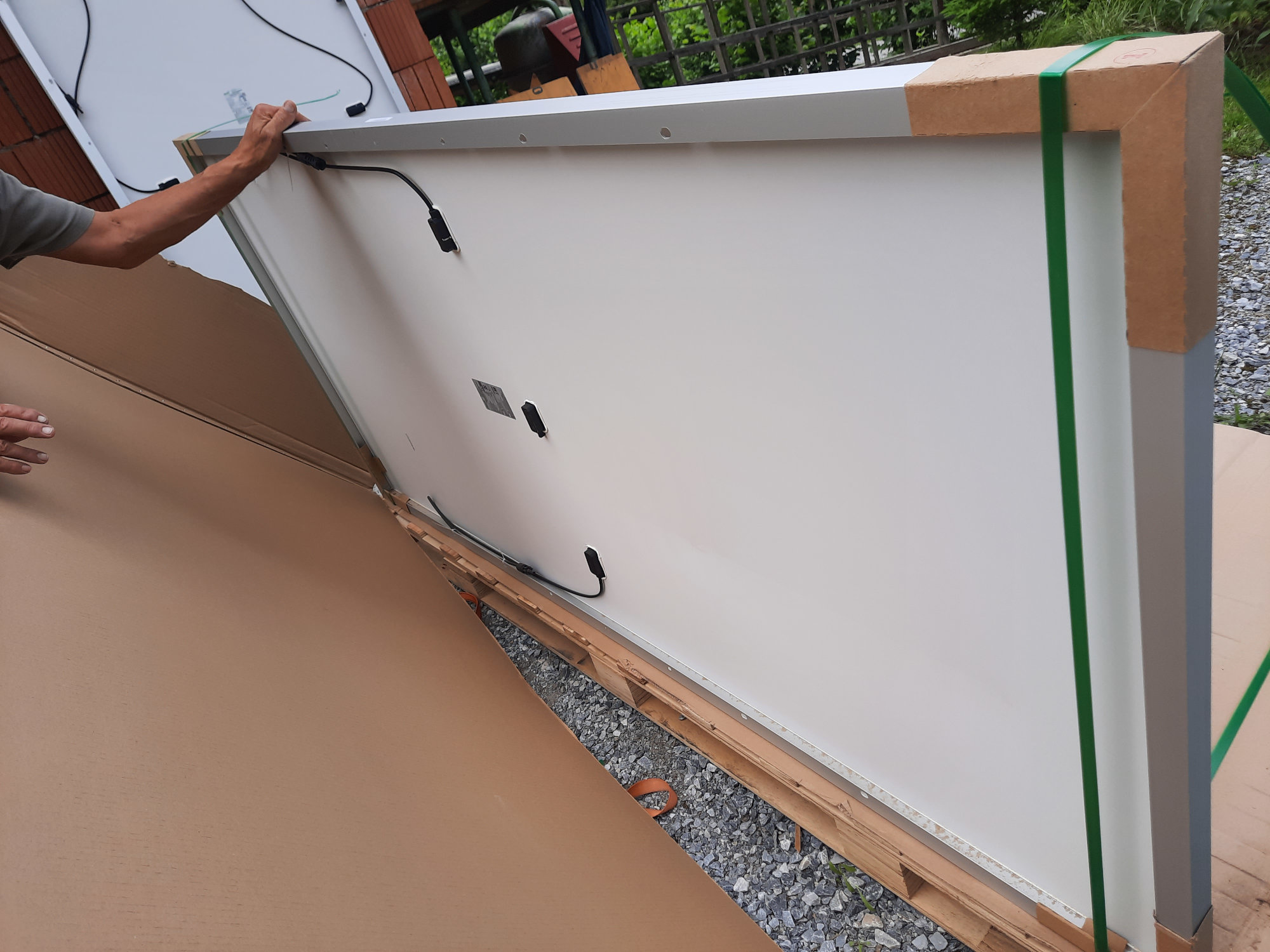

letzte Palette, letztes Panel total kaputt. Glas voll break.
Mann, mein dad hat echt zu schlecht kontrolliert bei Wareneingang :slight_smile:
Ich hab auch nur den ersten Schaden gesehen am Rahmen und jetzt das.
Voll mitn Stapler dagegen gedrückt..alter.
Naja pech, 1 Panel im Ar...
Bei einer Bestellung von 108 ist das verschmerzbar. Erhöht den per-panel-preis von 189 -> 191€.
Hab schon nachgefragt - gibt kein Ersatz da ich nicht gleich bei Annahme draufgekommen bin.
Also Jungs - kontrolliert gleich ordentlich. Dann gibts vielleicht Ersatz.
sehr ärgerlich.
Vielleicht kannst Du es ja wieder reparieren und zumindest als Bastelpanel irgendwo verwenden
sehr ärgerlich.

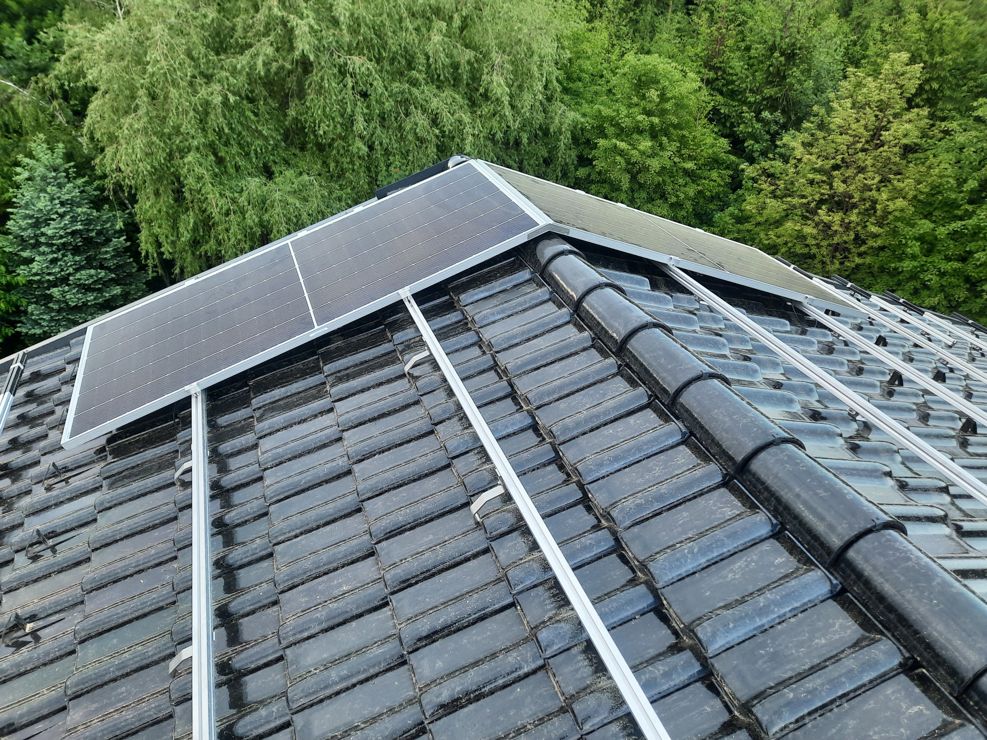

Die Installation am Dach ist soweit fertig.
Lief eigentlich alles nach meinem erdachten Plan.
Die Umsetzung dauert halt etwas aber mit ca. 2 Monaten arbeit in Summe ist mir das doch ganz gut gelungen.
