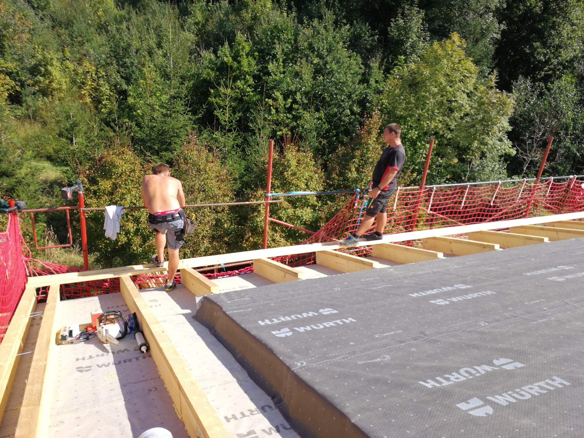

Dazu kommt noch 20cm Aufdachdämmung - wird ne challenge die Sparren zu treffen mit 8x340er.
Da wird sicher viel Schweiss vergossen. Das weiss ich jetzt schon. ![21773=4184-schletter-haken.jpg|1500x2000](upload://gSaj6HjAyCmaNC3BPwfigsCD8UU.jpeg)

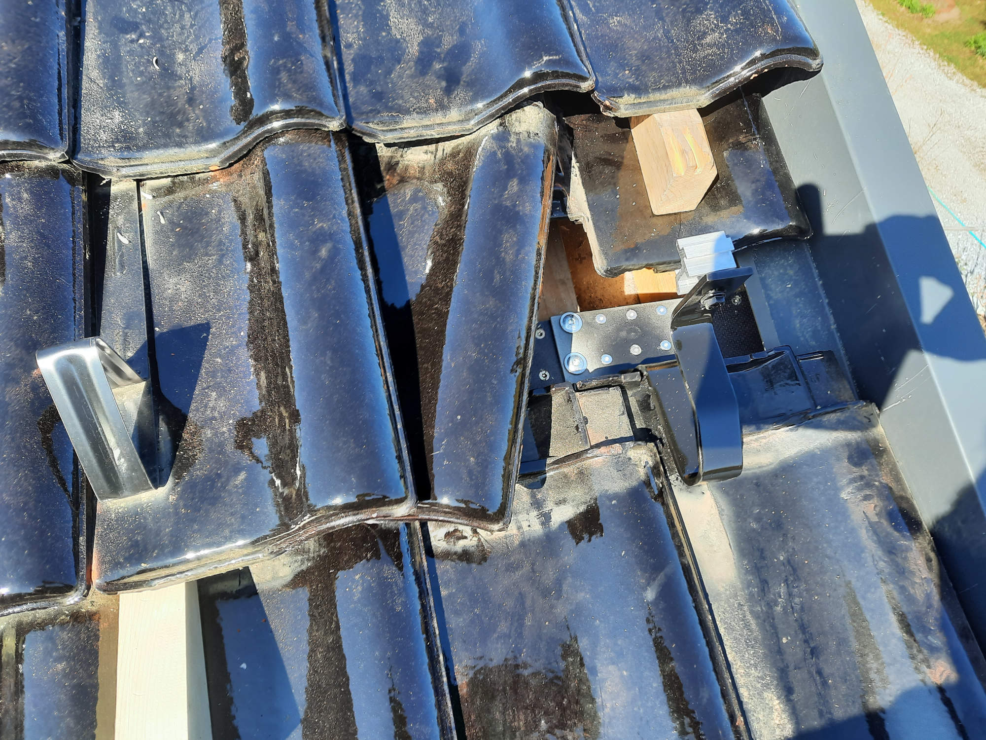

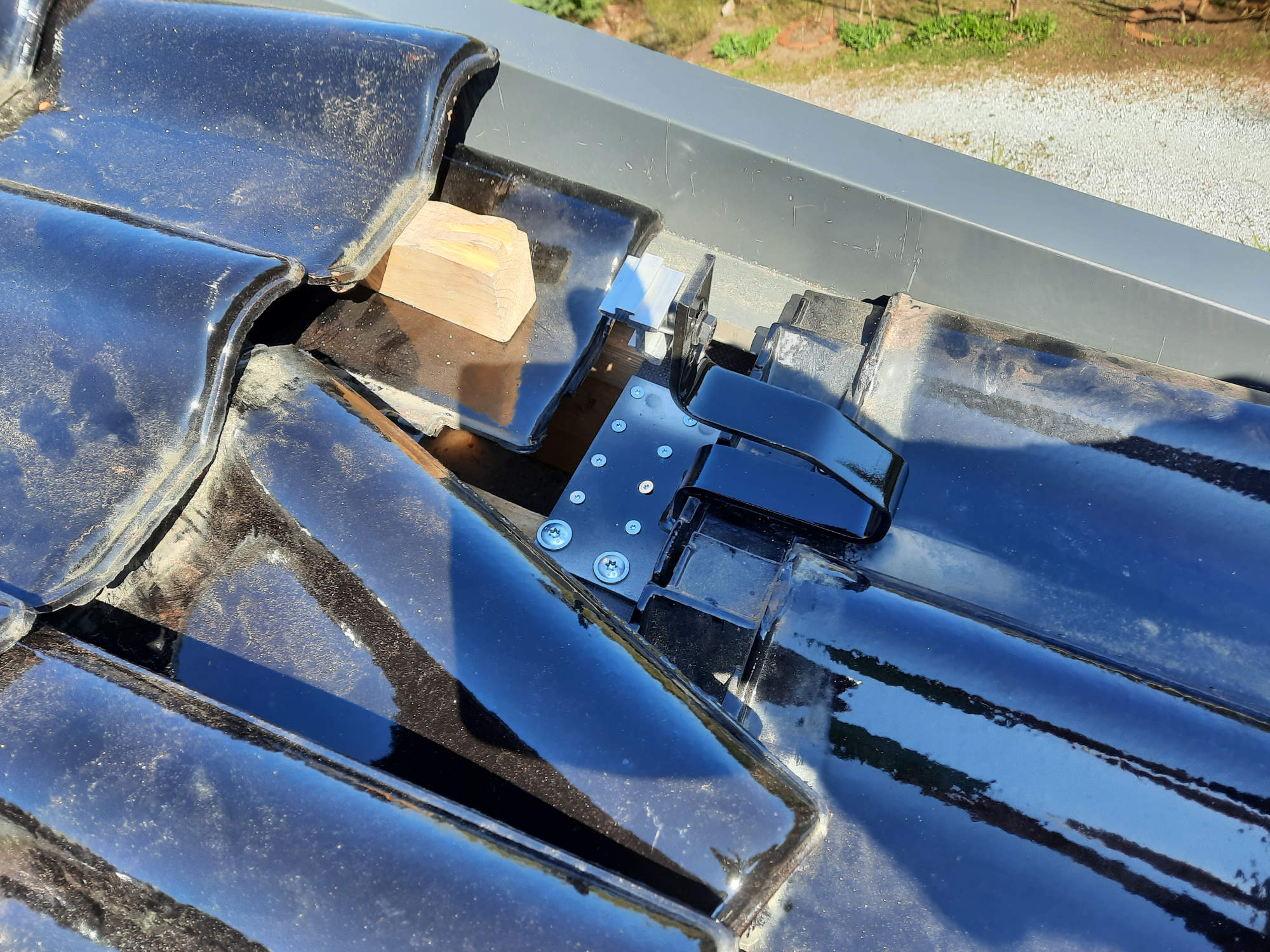

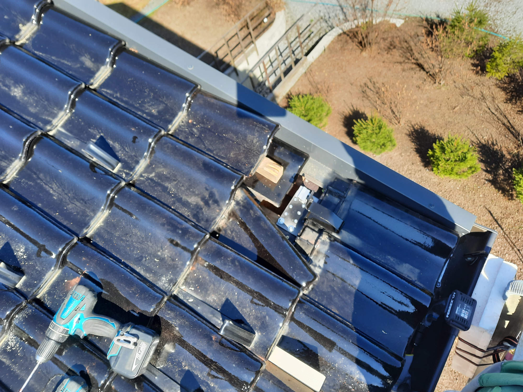

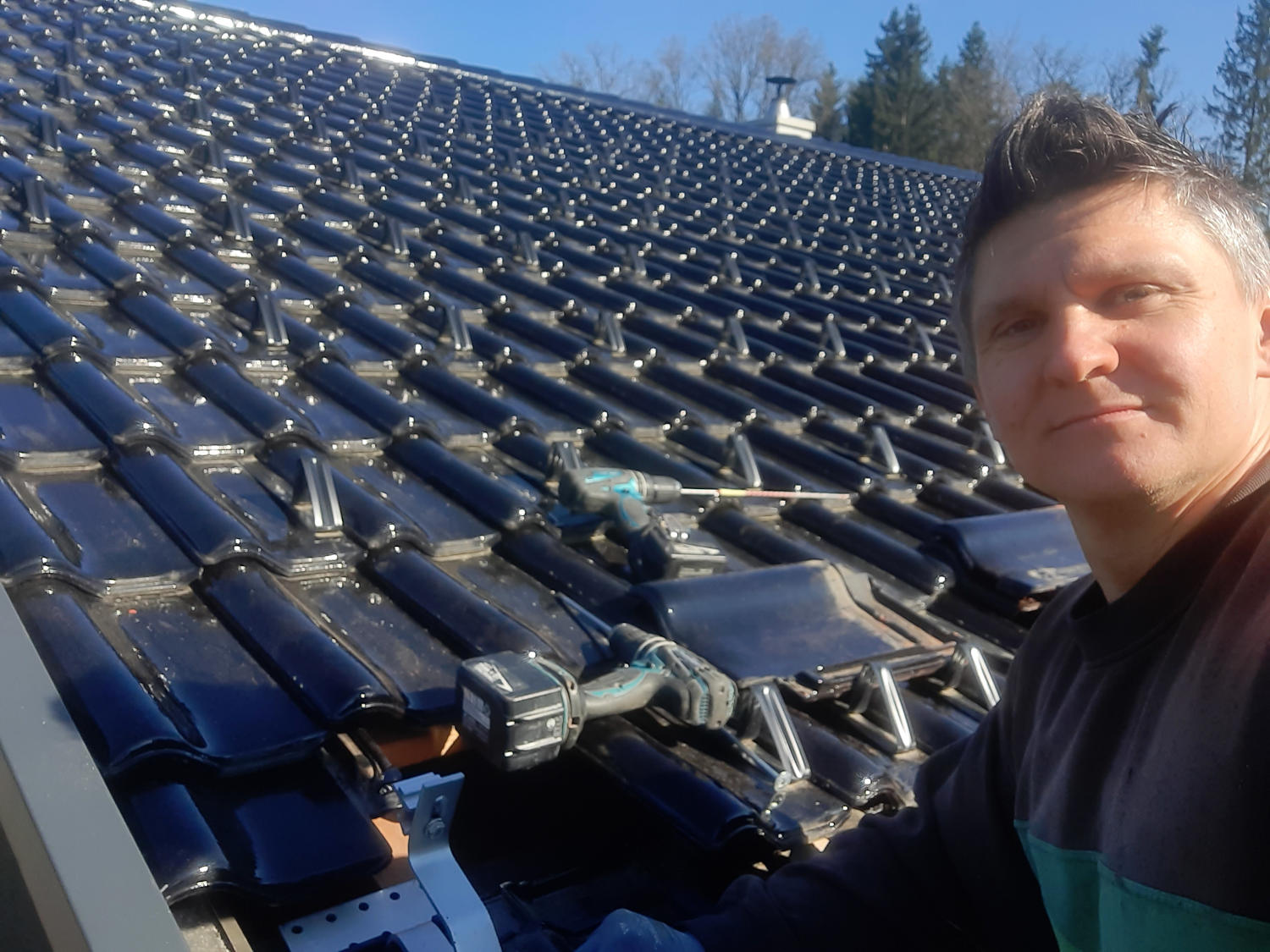

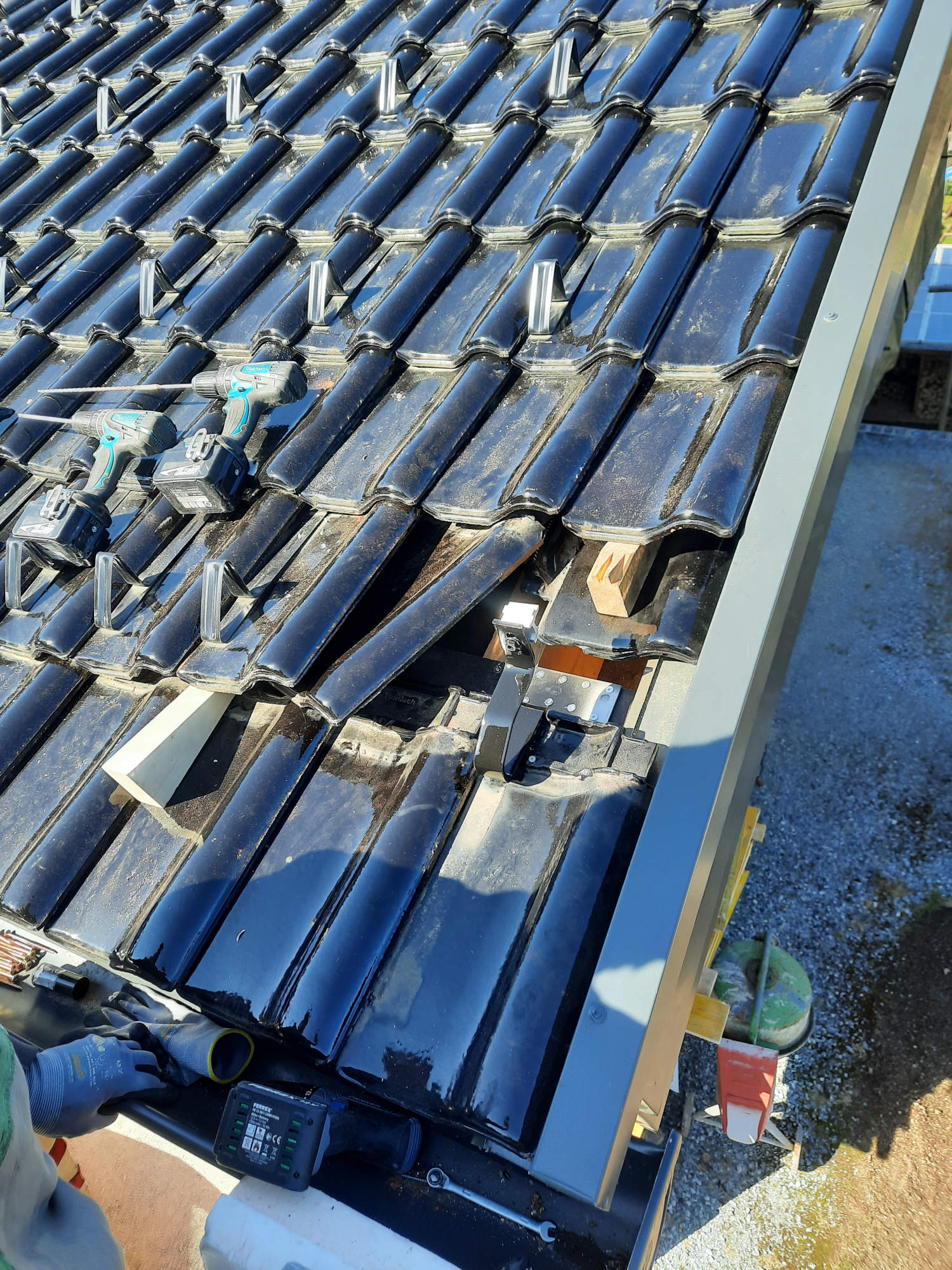

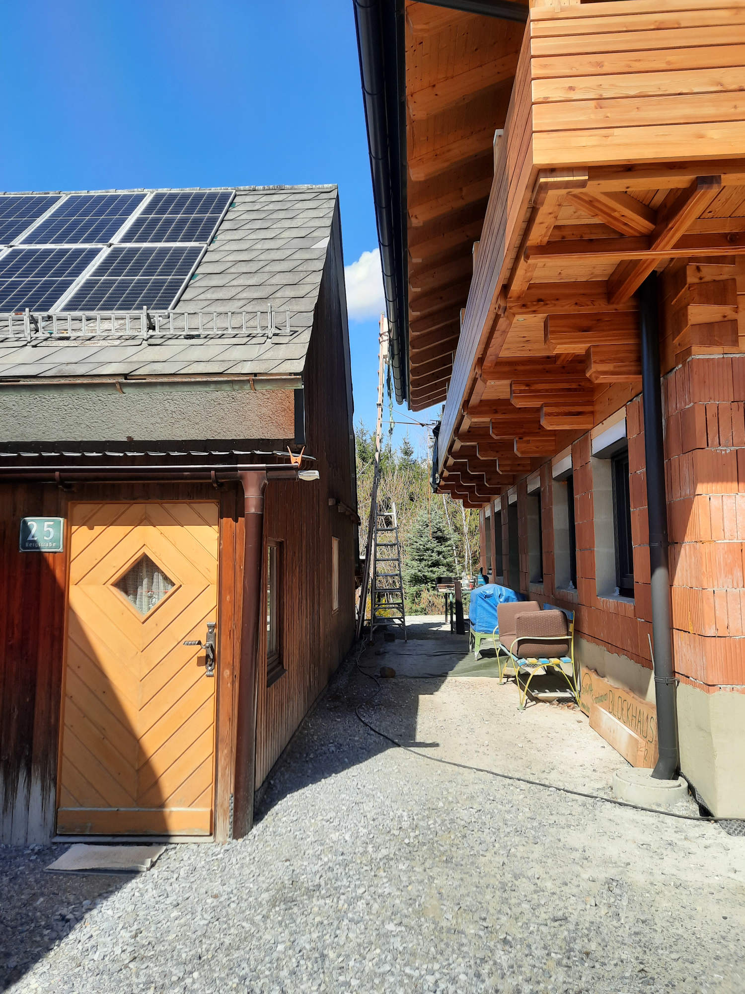

Erster Haken sitzt. Und 6 weitere auch schon.

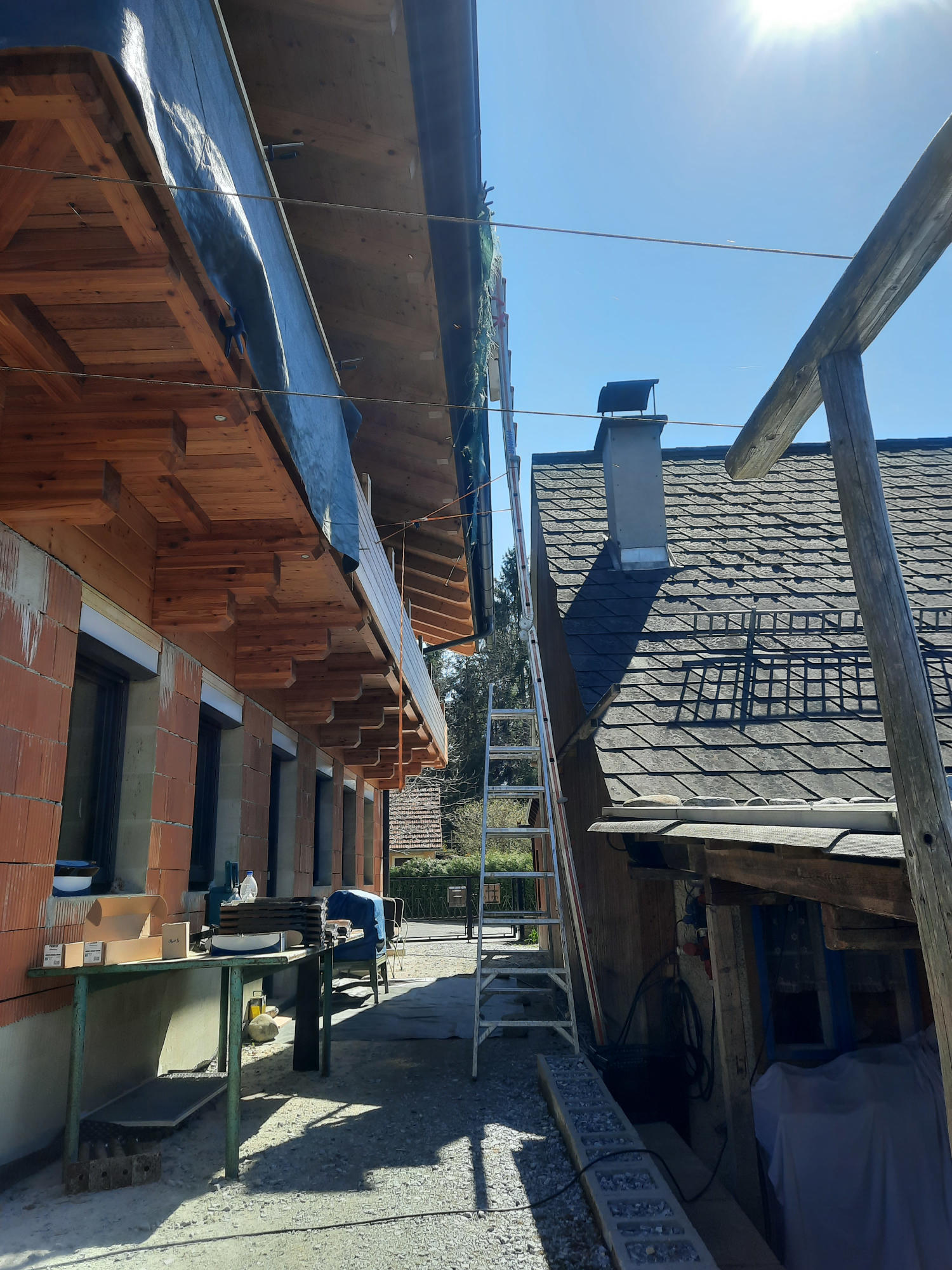

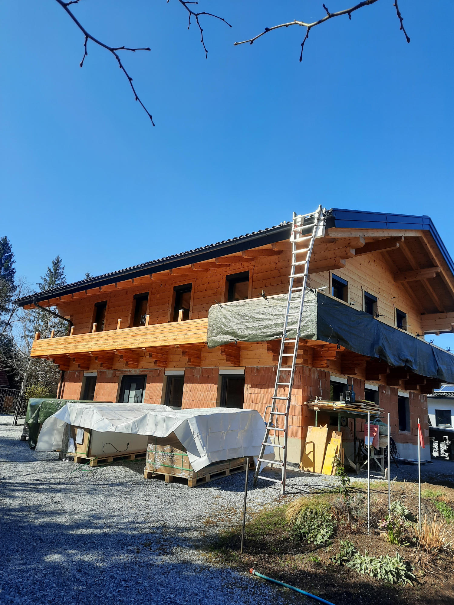

Natürlich wird das wieder eine Leiter-only Installation.
Erste Reihe mit Leiter angelehnt - dann Schiene drauf und die Leiter wird fest mit der Schiene verschraubt. Ab dann is es full save.
Wollte zunächst im Mittelfeld paar Haken auslassen - aber neee. Mit Sparrenweite von 94cm muss auf jedem Sparren ein Haken sonst hängt die Schiene durch.
Also muss ich noch mehr Haken besorgen. 240 werde ich in Summe brauchen.
Jeder zweite/dritte Dachziegel ist mit einer Sturmklammer gesichert. Das ist erst nervig die zuerst raus frimmeln und erst mal finden.
Gesamtlänge der Schiene ist ca. 15m. Ich denke da muss ich in der Mitte teilen weil der Temperaturverzug zu viel sein kann.
Schletter gibt glaub ich max. 12m Schienenlänge an.
Ich wollte sowieso in der Mitte 20cm Module frei lassen um mal später noch aufn Dachgiebel klettern zu können.

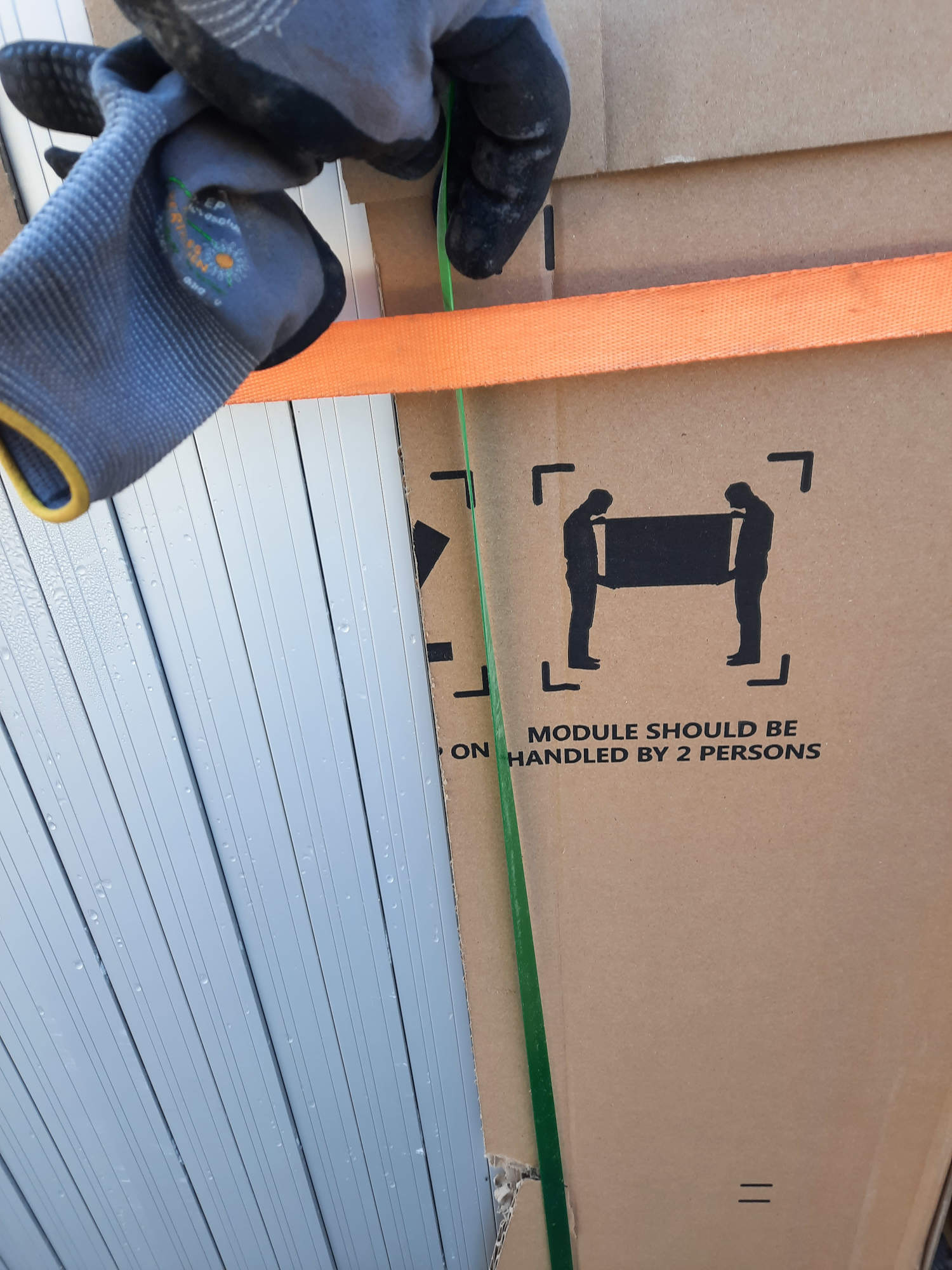

Eine Palette hab ich händisch weg klauben müssen in den Keller damit ich die Leiter anstellen kann.
Fitness training inclusive.
Der körperliche Askpekt darf nicht unterschätzt werden bei solch einer Aktion. Das ist ausdauernde Schwerarbeit. Ich bin für Krämpfe sehr anfällig. Muss oft iso pulver trinken und Beine dehnen.

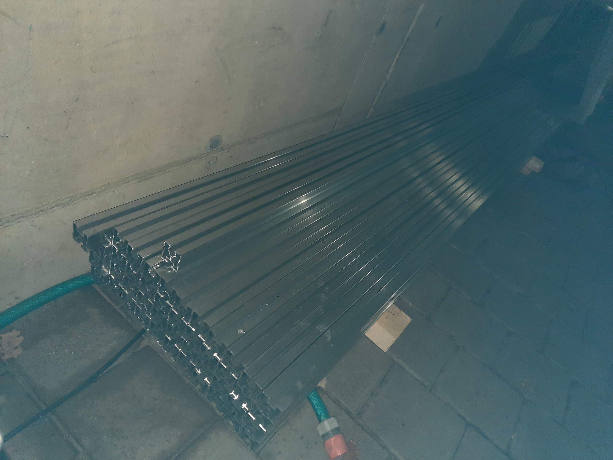

Wo hast Du die Aluprofile her und wie teuer? Ich hab gestern mal geschaut und - meine Herren haben hier die Preise angezogen. Ich finde nix unter 16€ / 1m 40x40mm Profil.
sehr schön. Mach mal schön weiter Bilder von der Aktion, vielleicht traue ich mich dann auch mal mit der Leiter aufs Dach :-)
https://www.bau-tech.shop/aluprofil/alu-standardprofil-40x40/2m-montageprofil-standard-40-x-40mm-nut-10.html#product_info
Ist zwar nicht viel günstiger ... aber je nach Menge ...
Ja sind ein wenig teurer geworden im vergleich zu letztem Jahr.
Hab damals (2020) 2 systeme im Keller getestet. 1. Würth (polz.at) und 2. Schletter (thonhofer.com). Sind beide nicht weit weg von mir.
Die Würth Haken haben sich viel mehr durchgebogen. Und damals 2020 waren viele Schletter Dachhaken um 5€ auf ebay-kleinanzeigen im angebot (was heute nicht mehr so ist).
Darum hab ich mich für die Edelstahl Schletter Haken entschieden, das hab ich am Carport auf meinem Haus und jetzt auch am Elternhaus verbaut. ![22962=4462-schletter-thonhofer.png|1472x1678](upload://max5UzUoq1TjXB9NFyAQMkfQ2bp.jpeg)
War heute in Wels auf der Messe und habe dort die S-Flex Schienen gesehen die sind ein zu ein die selben wie die Zebra von Würth. Hier ein Link zu den S-Felx aber gut zu Wissen wenn mal die Würth Schienen nicht zu bekommen sind hat man eine Alternative die zusammen passt.

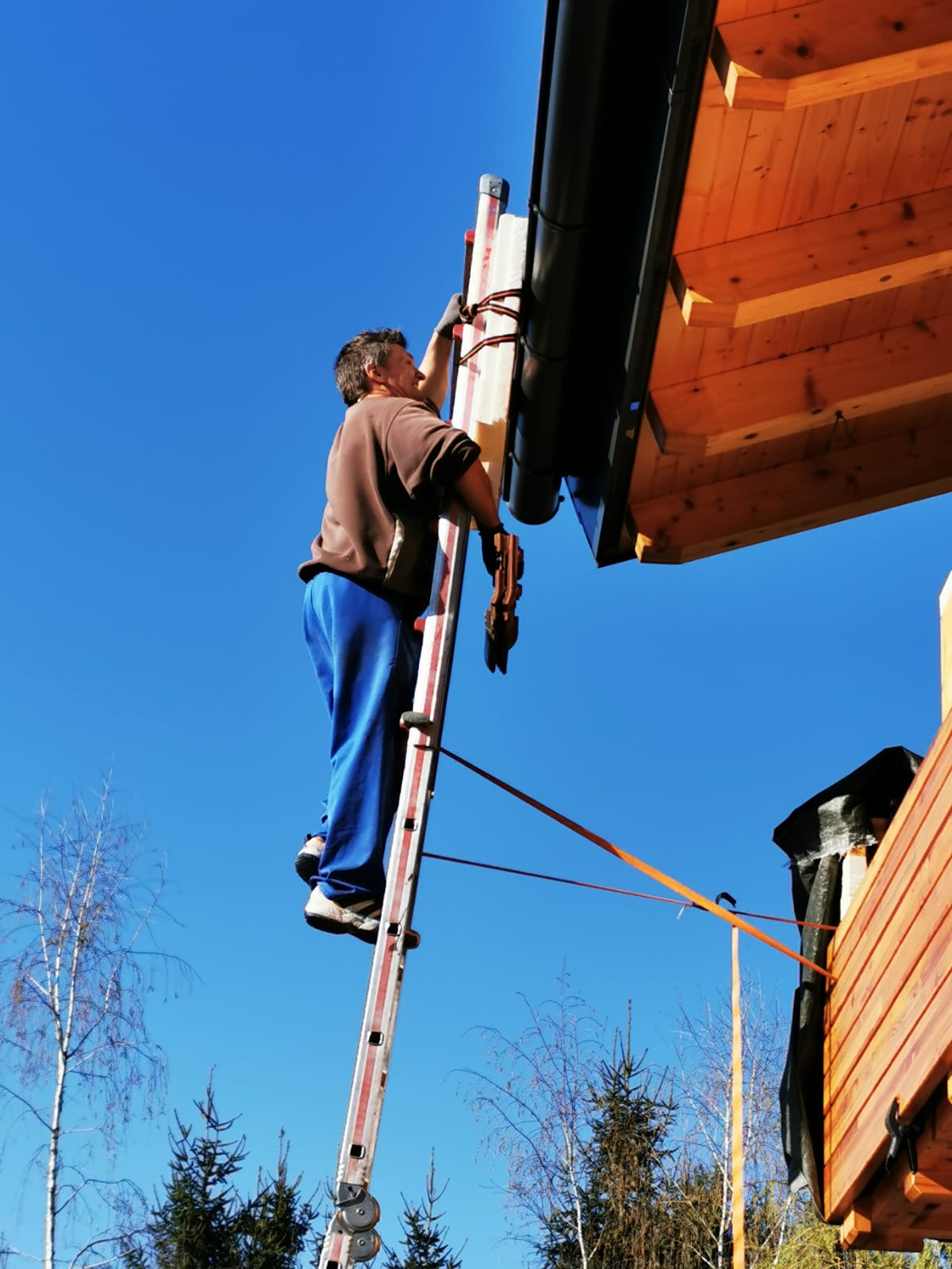

Schön langsam spielt sich alles ein .. Material nachbestellt.

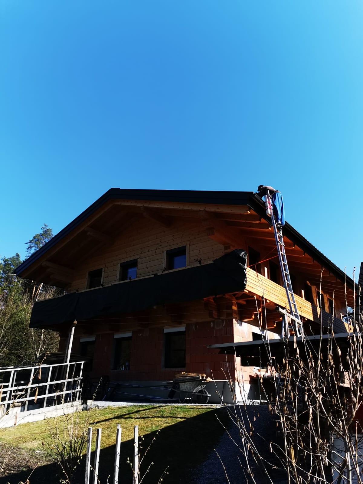

Die untersten Profile sind montiert beidseitig. 3x4.4m + 2.2m. 3 Schienenverbinder pro Reihe.
Jetzt kann die Leiter daran befestigt werden.
Pro Reihe 18 Haken, pro Haken 2 Ziegel ausflexen.
An der anderen Seite mit Doppelleiter Konstruktion hehe. Eine Hand an der fast senkrechten angespannten Leiter, die andere Hand mit 6kg Ziegel. Da darf die Hand nicht aufgehen :smiley:
