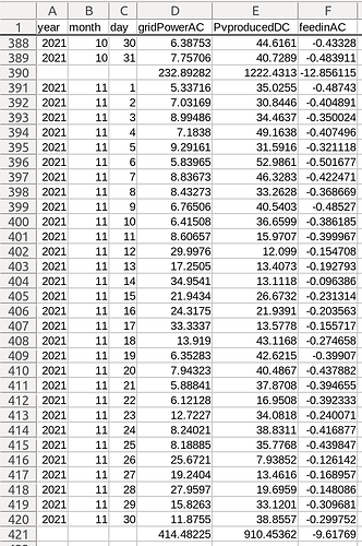

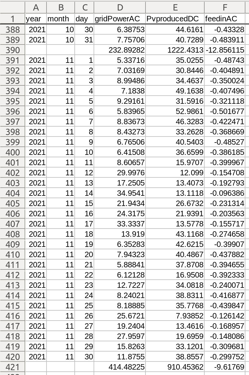

Nov: erstes Monat im Vollausbau
Die PowMr's haben mir 910.4kWh vom Himmel geholt, im Oct warens 1222.4kWh
Mal schauen was der Dec so bringt.
910kwh :thumbup: wo gehtn das bei dir alles hin, in die heizung?

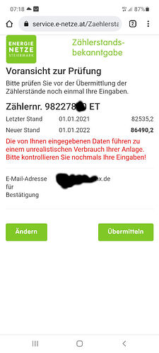

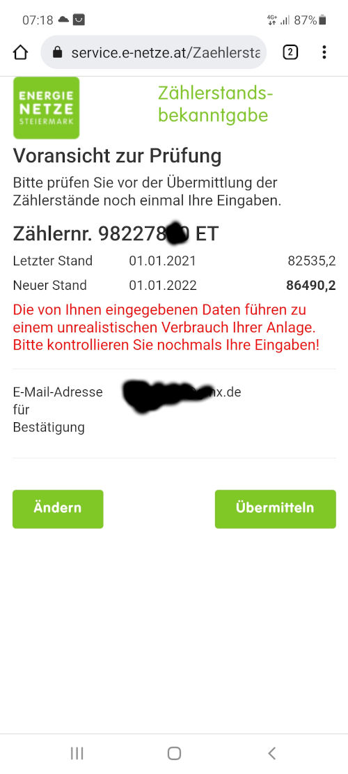

"unrealistischer Verbrauch" beim melden des Zählerstands :smiley:
nene das passt schon. Das wird sogar noch weniger dieses Jahr.
Freu mich schon wenn die Jungs mal vorbeikommen um mir zu meiner Energiewende zu gratulieren.

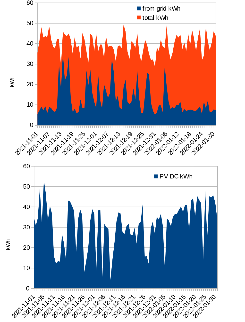

Winter Autakiegradgrad: 68%
Zeitraum: 3 Monate: Nov 2021, Dez 2021, Jan 2022
kWh vom Netz: 1164
kWh gesamt gebraucht: 3646
kWh Direktverbrauch: 2482
kWh DC vom Himmel geholt: 2854
kWh eingespeist: 30
Alles auf Strom: Heizung, Warmwasser, Haushalt, e-Auto immer zuhause geladen.

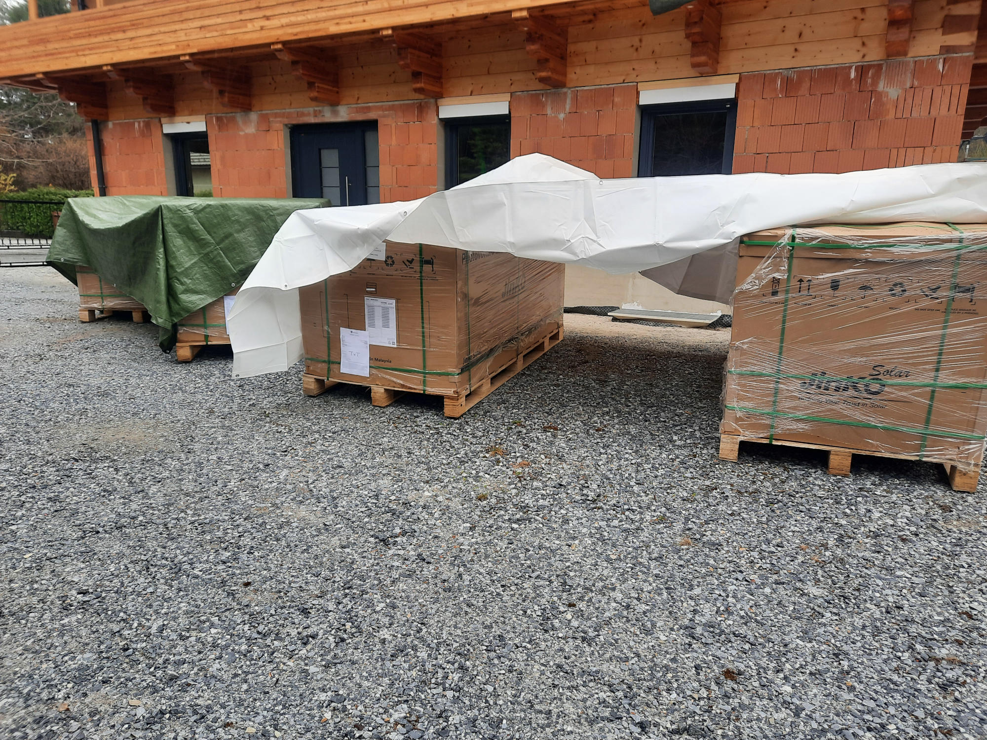

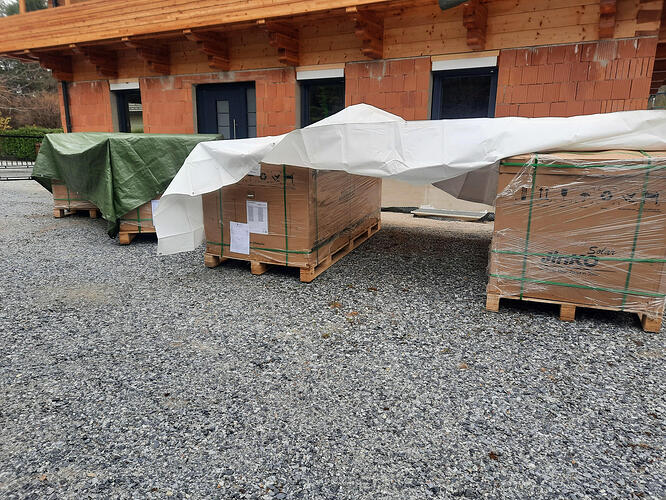

So, nachdem alle Preise anziehen hab ich mir auch eine Stange voll Module gesichert um die letzte Bude meiner Eltern auch noch voll zu klatschen.

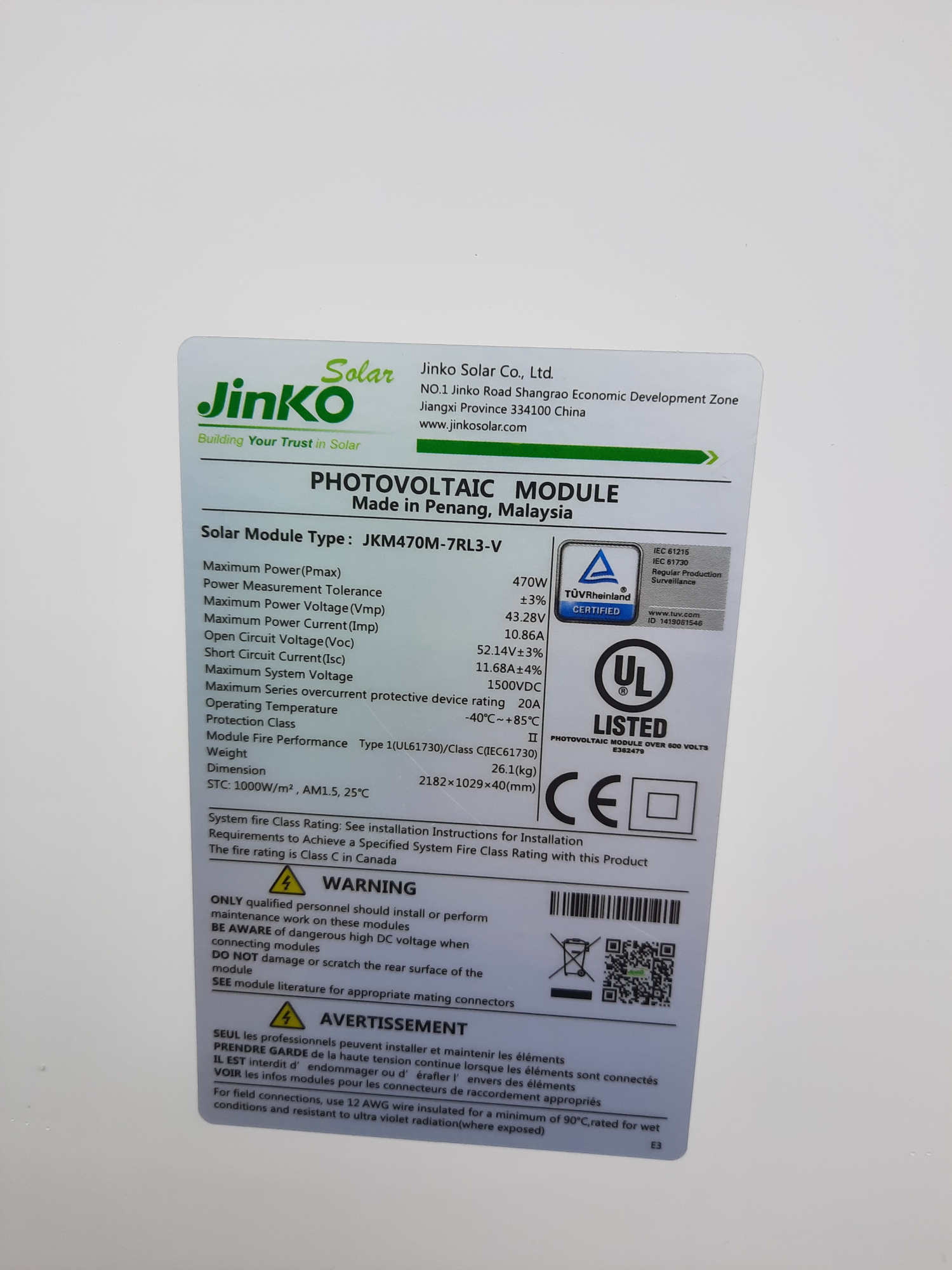

Auf secondsol rumgesucht, passende Module gefunden -> JKM470M-7RL3-V. Und kommt mir jetzt nicht mit >2m². Ist wurscht bei uns in AT.
Spanier (vicoexport) verticken die Jinko Module in Europa.
Kontakt hergestellt - alle freudlich. Auch secondsol hat mir versichert die sind "vertaulich".
Passt - 4 Palleten (je 27stk) bestellt.
Hab mich aber dann nicht direkt getraut die 20.5k an die Spanier zu überweisen. Was ist wenn sich plötzlich keiner meldet ?!
Naja - die 400€ fee an secondsol gebrennt um auf ein Deutsches Konto überwiesen.
Rechnung hat 3 Tage gedauert .. ey gehts noch ?? Is nur eine Rechnung. Frank Fiedler (secondsol boss) hat gesagt die Aufträge haben sich verfünffacht (5x)!

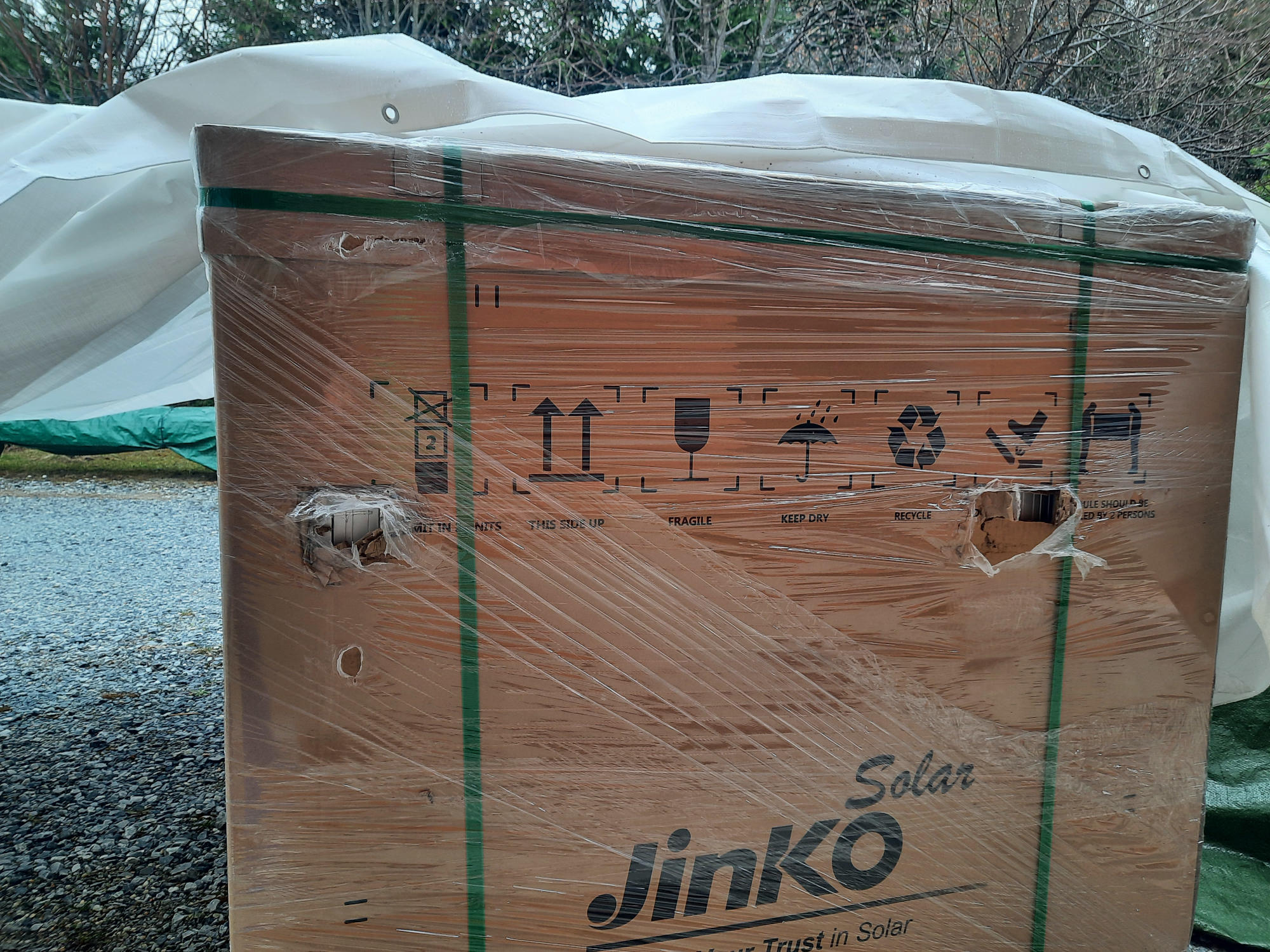

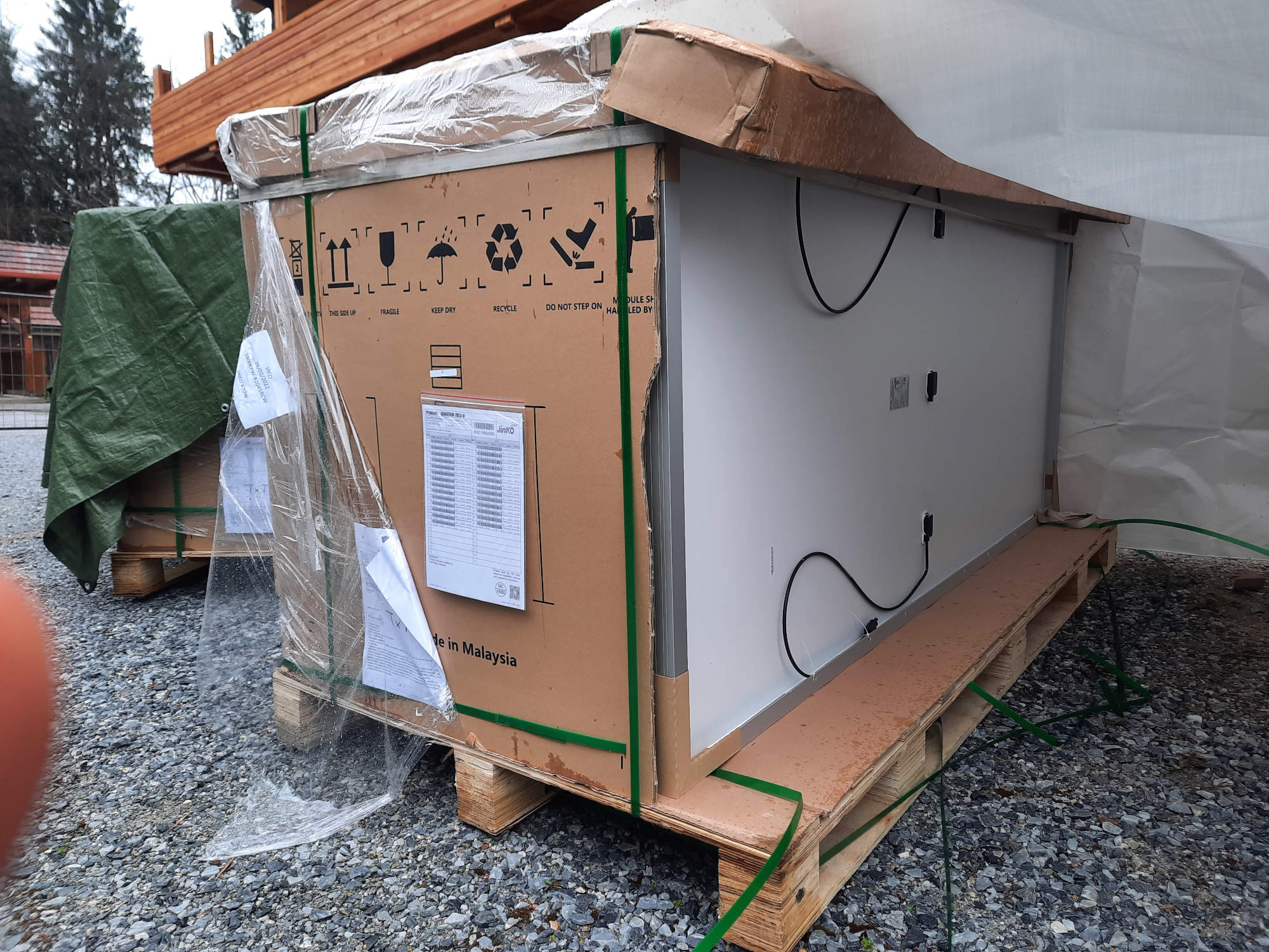

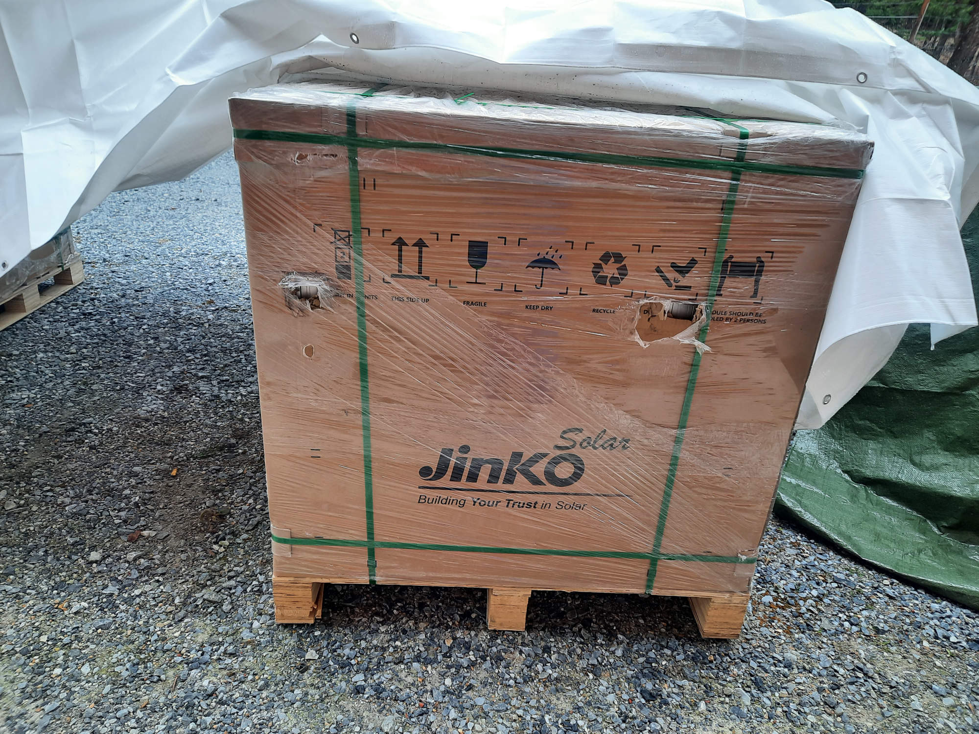

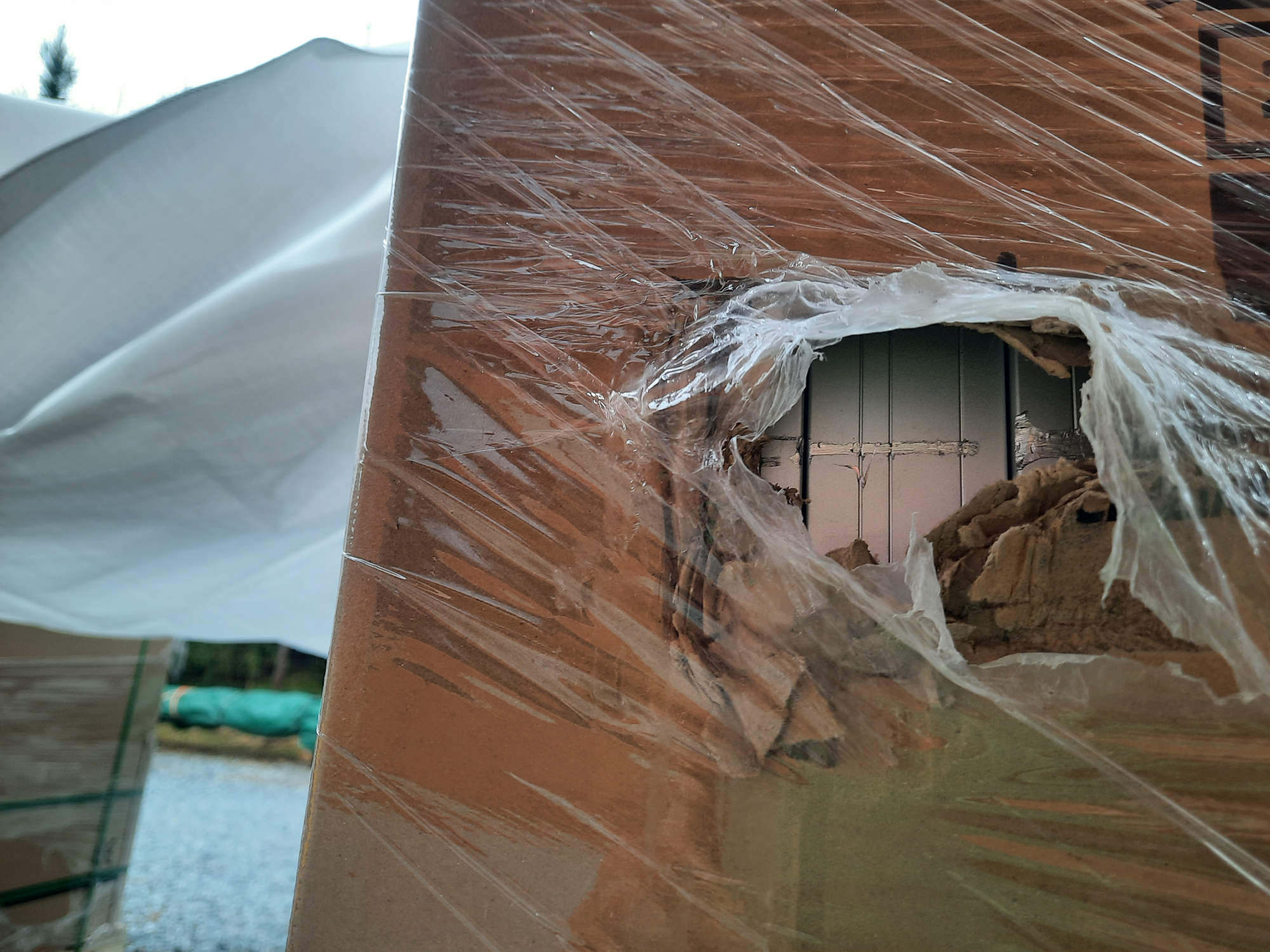

Naja Ware ist tatsächlich angekommen. Ca. 2 Wochen incl. Streik der LKWs in Spanien.
Eine Palette beschädigt. Aber nur halb so wild. Nur Rahmenkratzer. Sind wilde Hunde die Logistiker.

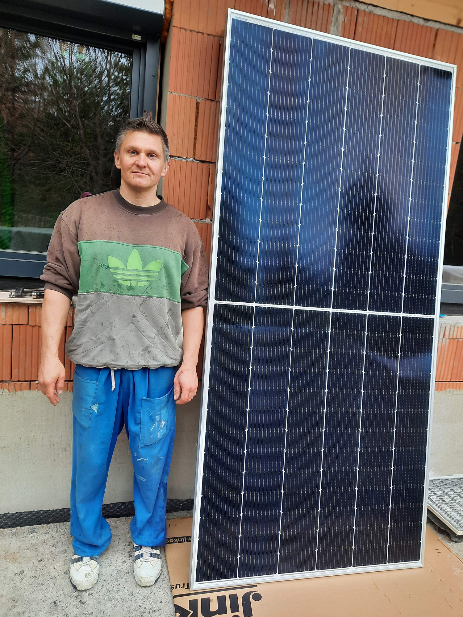

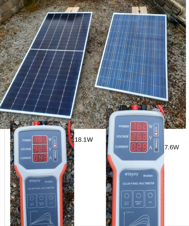

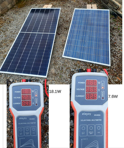

Panels sau geile Leistung. Mehr als das doppelte als meine alten 240er polys bei schwachlicht.
Laut meinem Plan passen 83 Module rauf (=39kWp).
Das wird ne challenge - mein größtes Projekt.
