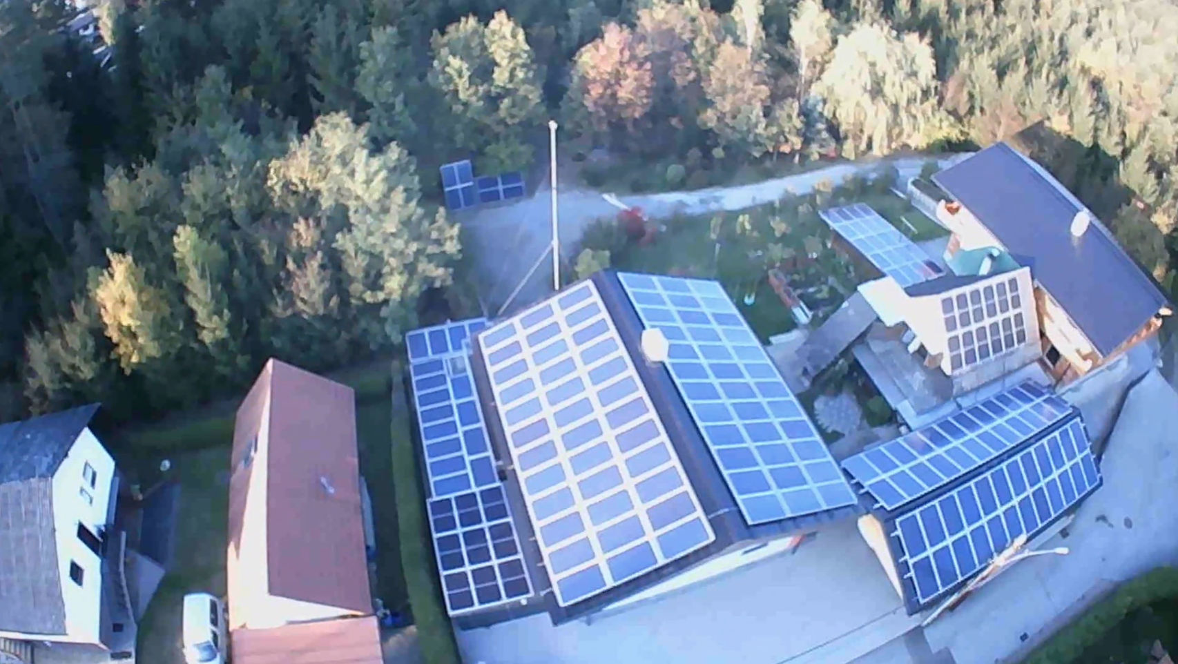

Hab heut mal die 30€ ali Drohne steigen lassen.. angefangen hats mit einem Balkonkraftwerk.
Tja nun sinds 193 Platten. Alle selbst installiert.
1 Haus (Eltern) wäre noch zum voll machen :smiley:
Das Gebäude in der mitte wird in den nächsten Jahren abgerissen.

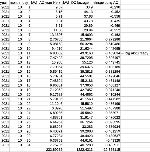

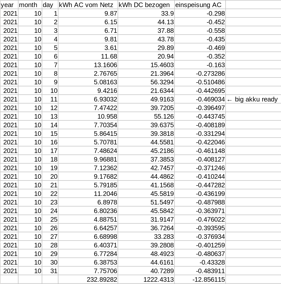

kleiner Zwischenbericht vom Oktober.
Der große Akku (50kWh brutto) und der Generator (47kWp) laufen richtig gut.
1222kWh DC vom Dach geholt im Oct, bei 0.9 wirkungsgrad-AC und 0.2€ Stromkosten hab ich 12220.90.2=220€ an Strom gespart.
mal sehen wie es weitergeht .. die Tage werden trüber und kürzer.

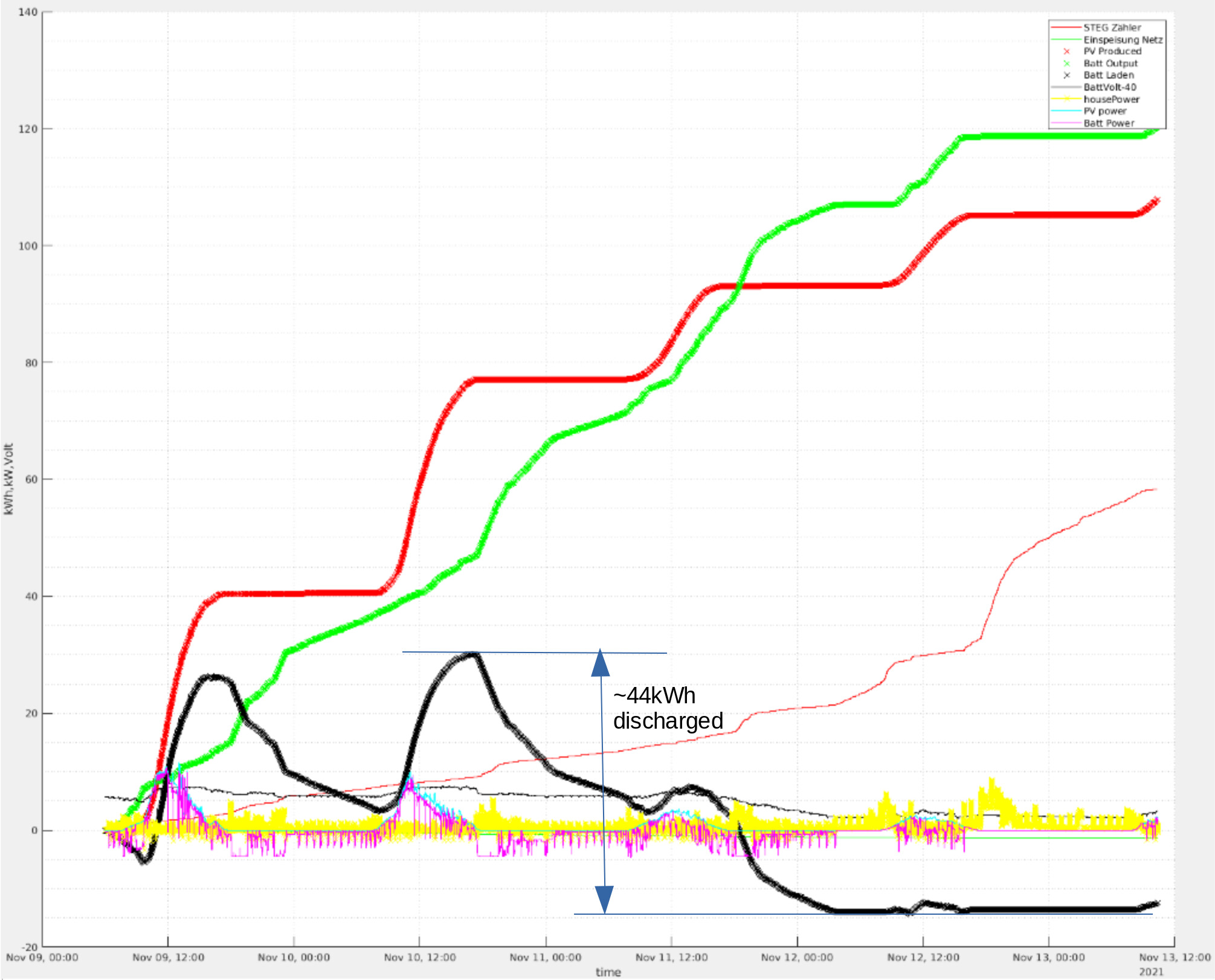

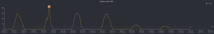

Der graue Nov hat voll zugeschlagen - Inversionswetterlage hier auf 350m mit Dauerhochnebel.
Der Nov hat so gut angefangen, bis 11.11. akku fast ganz voll bekommen, dann 44kWh rausgezogen und bin immer fast leer jetzt.
Die paar kWh die daherkommen landen im Direktverbrauch.
Bei Nebel sind vorgestern 16kWh, gestern 12kWh gekommen von meinen 47kWp. Heute schauts nicht viel besser aus.
Wenn der Nebel nur ein wenig sich lichten würde liefen die Laderegler gleich an die 10kW, so nur 1.5-3kW.

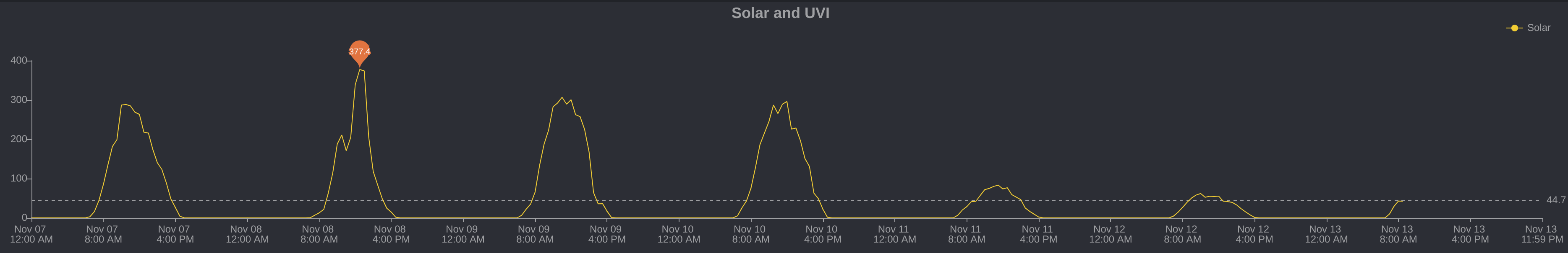

Man siehts auch sehr gut am log meiner Wetterstation, die die Einstrahlung (W/m²) übern Tag logged. Es kommen einfach wenig Photonen vom Himmel.

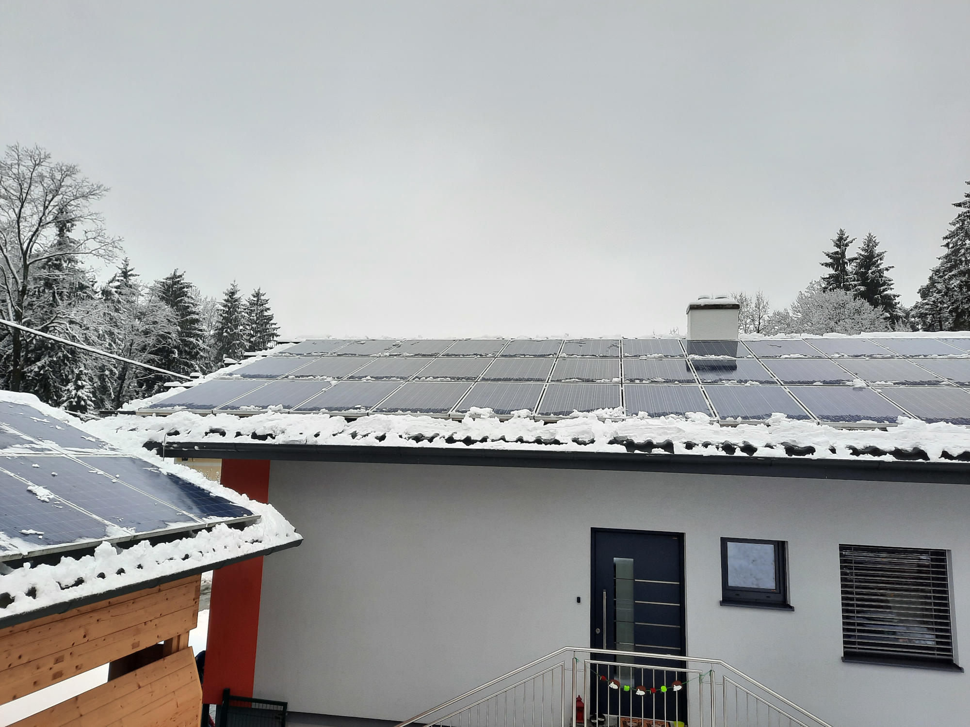

Das Wetter geht mir ech am S..enkel. Und der Schee erst. 0-Leistung.
Also ab aufs Dach und runter damit.
Jetzt weiss ich für was die Schienen sind, die 0.5m überstehen, perfekte Leiter auf den First. Also ich hoch und den Schnee beidseitig runter gestossen mit so einem Schneeschieber+langem Stiel.
Nix für ängstliche :shock: doch man kann sich jederzeit sicher festhalten :smiley:
jo deswegen bei mir die 42° neigung
aber selbst ohne schnee kommt kaum was rein 2-3 kwh am tag

Das ist schon verdammt steil, hat man vorher so gebaut, die meisten Häuser in unserer Strasse haben auch so spitze Satteldächer.
Bei 42° geh ich auch nicht rauf.
Hab Dach, Dachneigung 20°, riesen Vordach eigentlich zufällig gewählt - damals noch keine plan das es PV überhaupt gibt.
Nachträglich eigentlich das fast perfekte Dach um eine große Anlage selbst zu installieren.
Wenn ich nochmal bauen würde würde ich ein Pultdach Süd machen mit riesen Vordach, alles mit Tapezblech eindecken und voll PV drauf.
