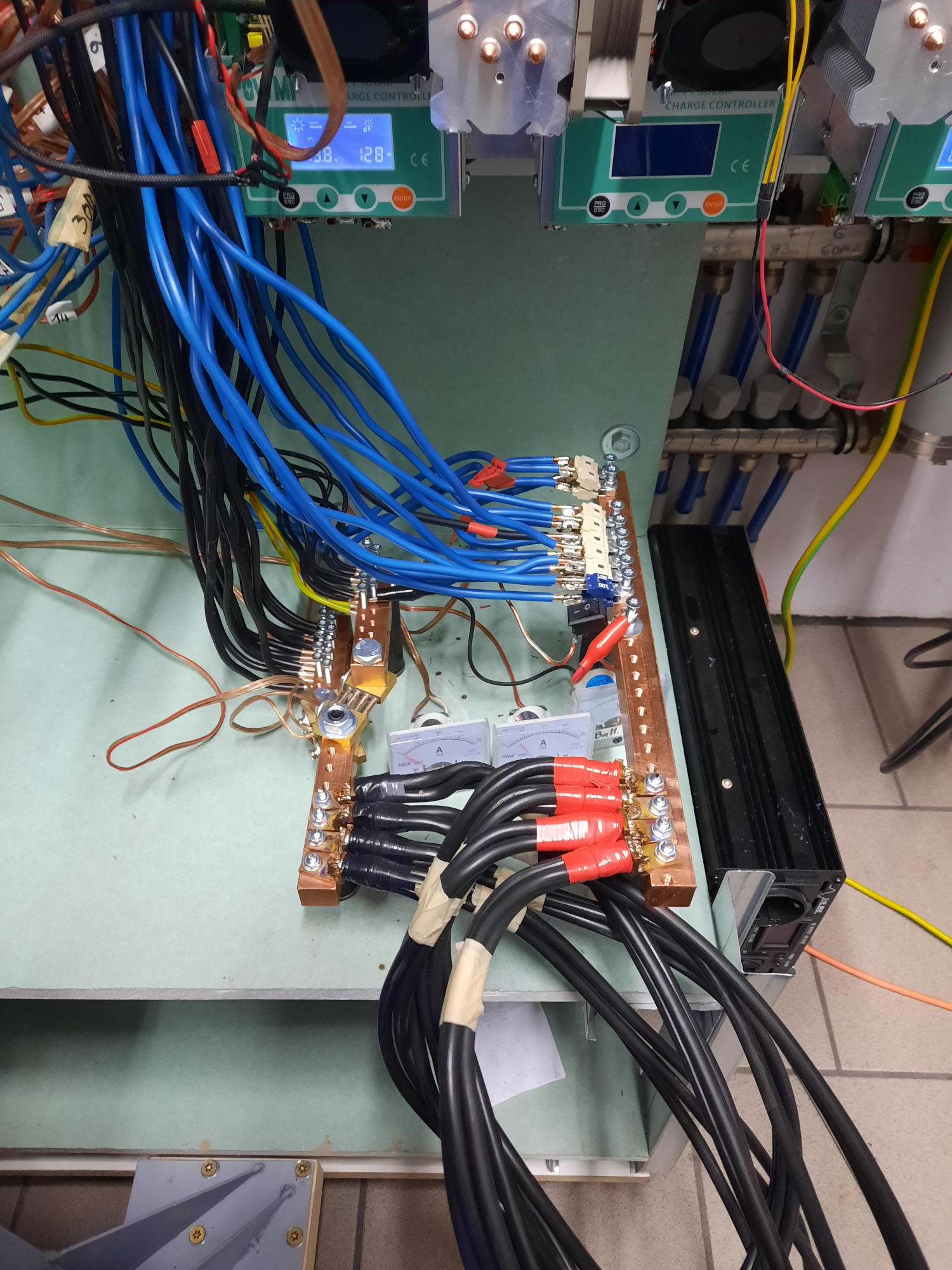

Jetzt wirds Zeit die vorbereiteten PowMr Laderegler einzubauen und zu verkabeln, Akku upgrade kommt auch bald, Zellen stehen eh scho Monate lang rum und balancen active.
Bei der PV Leistungsklasse kommen schon gefährlich hohe Ladeströme runter. Obwohl die Laderegler eh alle überbelegt sind erwarte ich mir 20kW DC an den Batterien.
nachdem mir heute um 6:00 wieder der Saft ausgegangen ist (Batt leer) hab ich gedacht schließt einfach die ganze Ost Seite mit 8.64kWp an einen der PowMr's.
Ja genau der Laderegler um 70€ bei ali :mrgreen:
Tja, der stirbt nicht, im Gegenteil, der hält durch und wird nicht mal übel warm.
Mit meinem Aufbau hab ich knappe 80 Grad mit der Infrarotpistole gemessen.
Der cap ganz oben wird schon gut warm, kann man aber mit den Fingern noch gut anfassen.
Die angezeigten 3300W sind China Watt.
Hab mit der Stromzange an den PV Leitungen ca. 19..25A gemessen (wo er pulsiert), was ca. 2500W entspricht.
Krasse MPPTs.

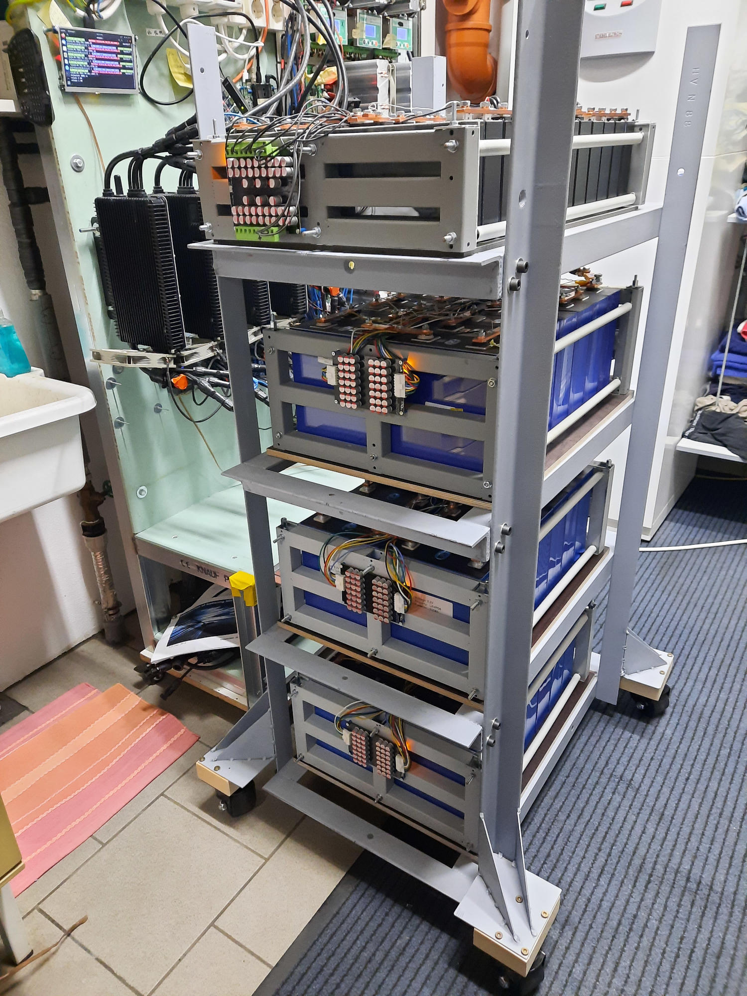

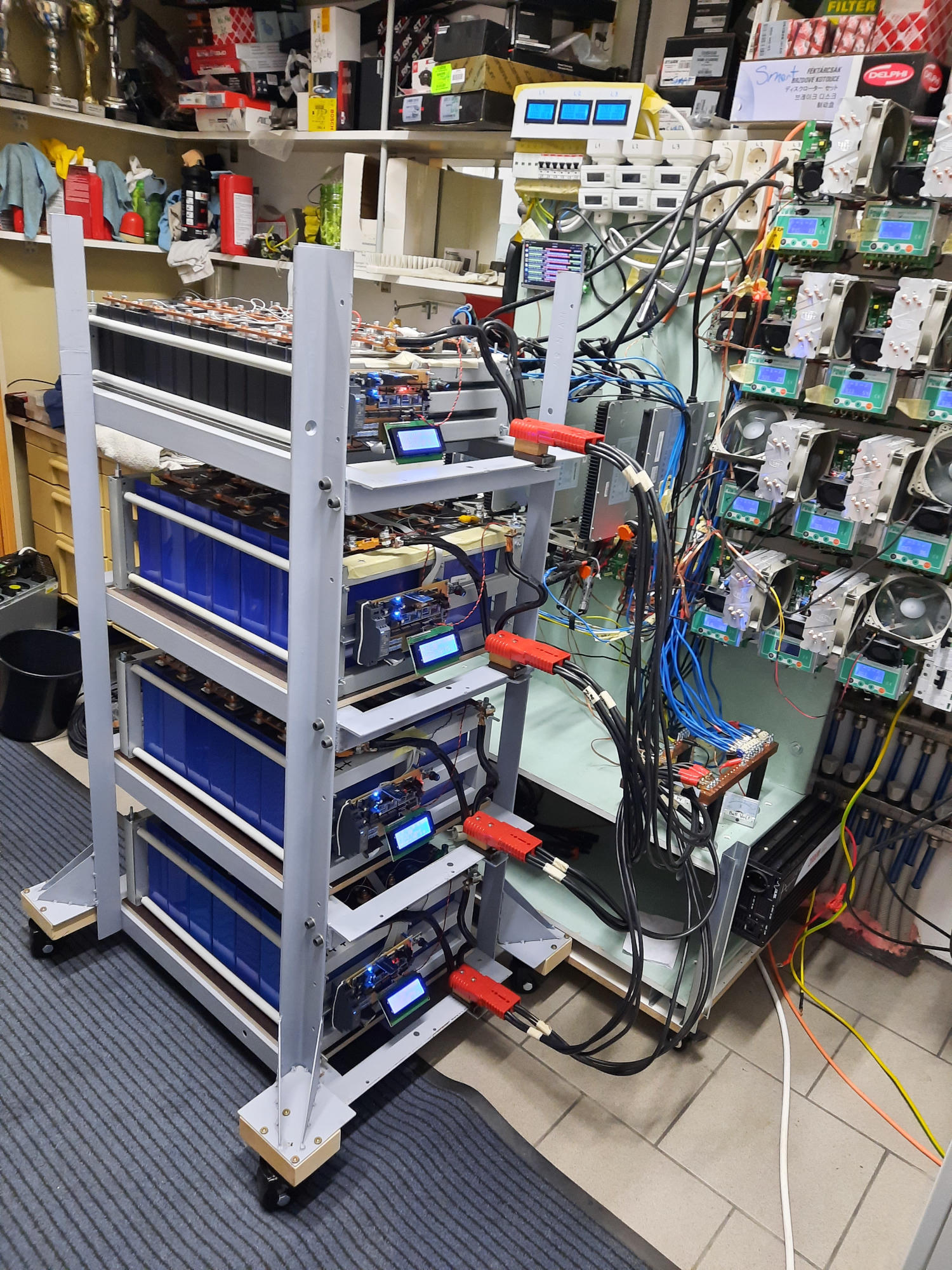

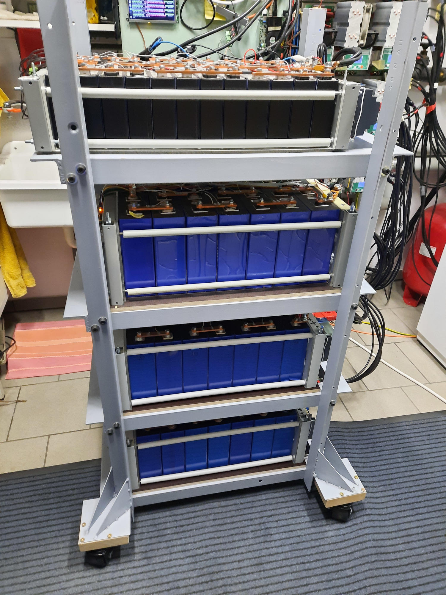

Hab jetzt 50kWh Lithium Speicher am laufen.
Es sind 4 getrennt Blöcke in parallel:
1.) 10.6kWh (=241203.7) 12S2P gebrauchte BMW i3 120AH Zellen NMC aus 2018 von willhaben, ca. 1800€
2.) 12.5kWh (=142803.2) 14S https://de.aliexpress.com/item/1005001432303362.html ca. 1600€
3.) 13.4kWh (=143003.2) 14S https://de.aliexpress.com/item/1005001994777077.html ca. 1800€
4.) 13.4kWh (=143003.2) 14S https://de.aliexpress.com/item/1005002283362084.html ca. 2000€

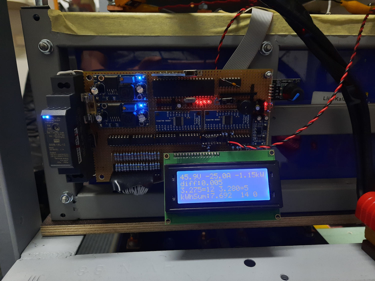

Alle mit eigenbau BMS, custom cu busbars mit carbon conductive pasta verschraubt, absteckbar und active balancer.

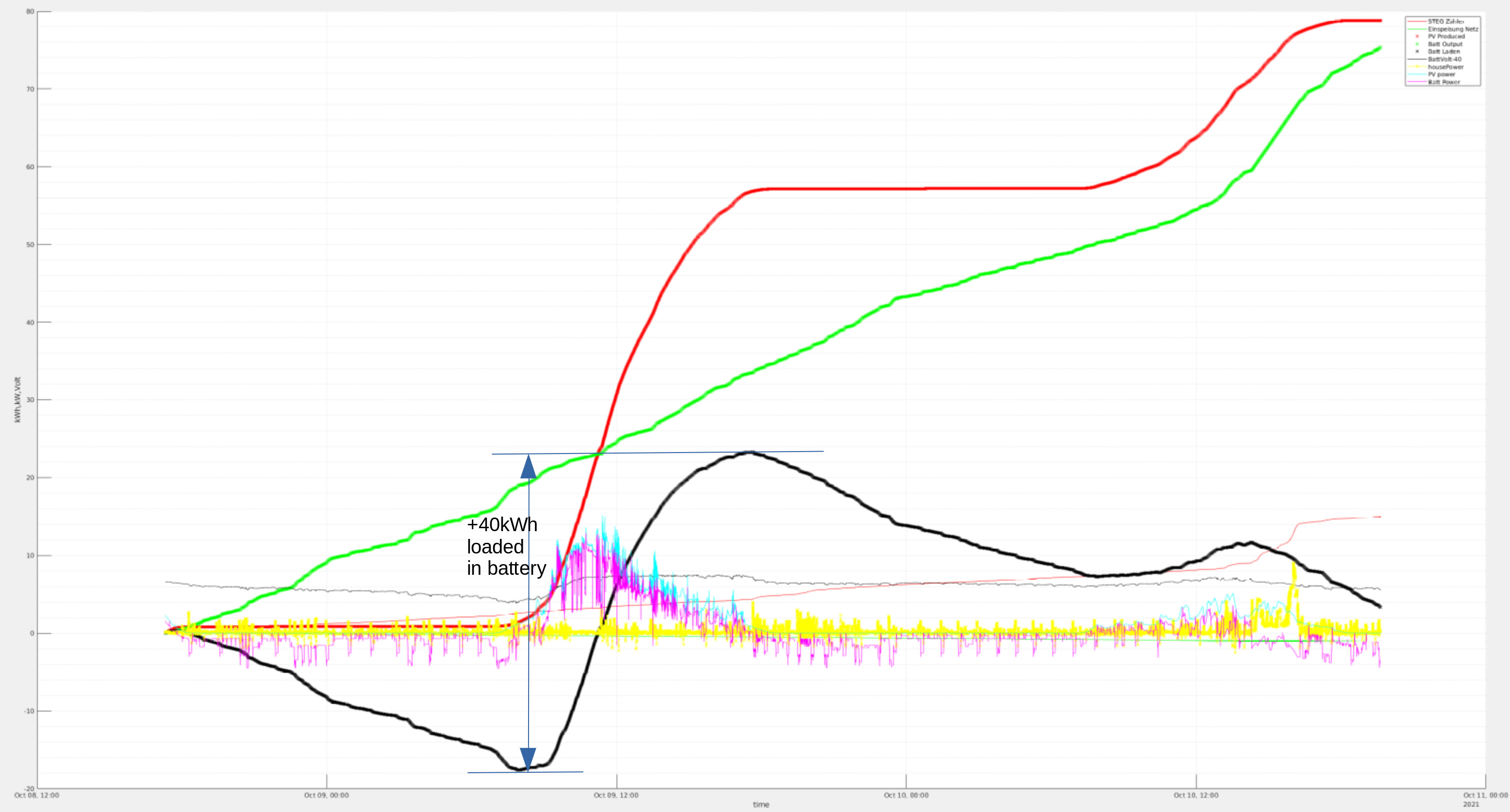

Gestern war Sonne, da hab ich mir die Blöcke ziemlich voll gesaugt. 40kWh sind in die Akkus gegangen.
Von dem zerre ich noch heute :slight_smile:
Akkus werden nur Spannungsgesteuert geladen (47.4V) / entladen (41.8V).
Sammelschiene ist aus 16mmx16mm voll Kupfer, Mess shunts für laden/entladen sind jetzt 400A spec.
Michael
Uiiiii, Hut ab, was eine Anlage, das ist ja mal ein "Monster", sieht gut aus.
Was sind das den für Selbstbau BMS? Deine Eigenkreation oder woher ?
Ich habe ja den "MakeSkyBlue" Lader, die haben ja 2 Solareingänge, da ich 3S 2P Module anschließe, wäre es sinnvoll beide Anschlüsse zu belegen ? Denke schon,oder je 3 S an einem Anschluß
Hammer Dein Speicher, nicht schlecht

schönes akku regal, gefällt mir :thumbup:
ja lang hats gedauert bis mein Eigenkreation-BMS lauft. Die high-side FET trenner sind noch nicht eingebaut.
Wenn alles in Butter ist/läuft stell ich das BMS getrennt vor.
ja der makeskyblue (wie die PowMr) haben je 2 Klemmen pro Polarität für PV und akku. Das ist nur damit du größeren Querschnitt klemmen kannst. Schraub das Ding auf und du siehst die sind einfach verbunden.
Der Wagen mit den akkus hat ca. 400kg :smiley: aber lasst sich gut schieben
Ok, hatte den noch nicht geöffnet, da ich ja 3S 2P Module baue ( Module mit 400 W und 11 A ) da würde ja reichen das ich auf dem Dach mit Y-Kabel verbinde und nur mit einem Strang mit 6mm² den Anchließe ?
Du betreibst ja alle mit Lüfter, werden die onst zu warm/heiß ??
MFG Uwe
ja die werden heiss bei >1kWp. Darunter ist es nicht kritisch meiner Meinung nach. Unter 1kWp kannst die so betreiben wie sie daher kommen.
Wenns dich genau interessiert schau mit der Wärmebildkamera drauf (offen auf die Komponenten).
Die heisseste Stelle bei meiner Analyse sind die Spulen/Inductors auf der Vorderseite, die können schon 100°C erreichen.
Dannach kommt gleich der große Kondensator mit 80°C oder so was ich mal gesehen hatte mit meiner ansteck FLIR. Alles bei 4 Module in Serie bei 2.5kW
Hast du nur 3 Module in Serie geht auch die Verlustleistung zurück was zu weniger Temps führt und die Lebensdauer verlängert.
Am wenigsten warm werdens bei 2 Modulen in Serie, da könnte ein Makeskyblue auch für knapp 2kW Ladeleistung taugen bei 48V akku.
