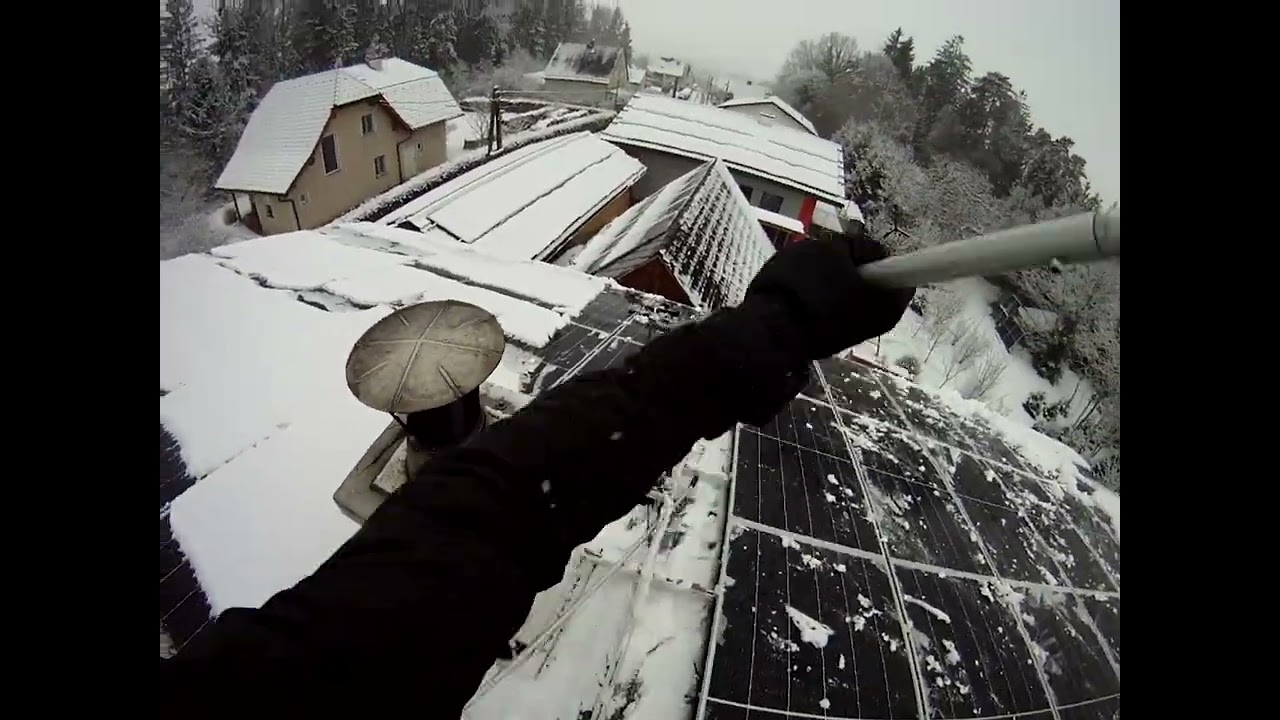

Module schneefrei machen hab ich auch schon 2x getestet. War zwar nur mini Schnee aber ich komm überall ran.
Der Wartungsgang in der Mitte am neuen Haus mit den 39kWp ist wie eine Leiter zum Giebel. Würd ich immer wieder machen.

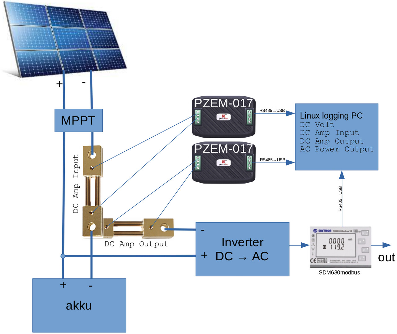

Anbei mein Messaufbau schematisch.
Mit 2 shunts (1000A, 500A) messe ich input und output Ströme + DC spn.
Das hat den Vorteil das man alle Leistungen getrennt rechnen kann (input PV, output Inverter, akku, direktVerbrauch).
Mit dem PZEM-017 war ich sowieso gezwungen 2 Shunts zu machen da die nur positive Ströme messen können.
Nachtverbrauch der Laderegler von 26W kann ich nachträglich korrigieren. Die zählen nachts als Verbraucher.

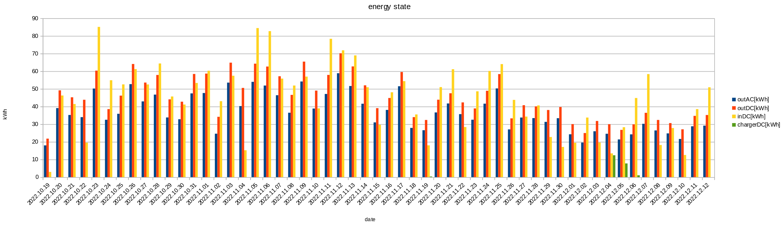

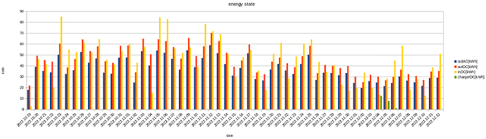

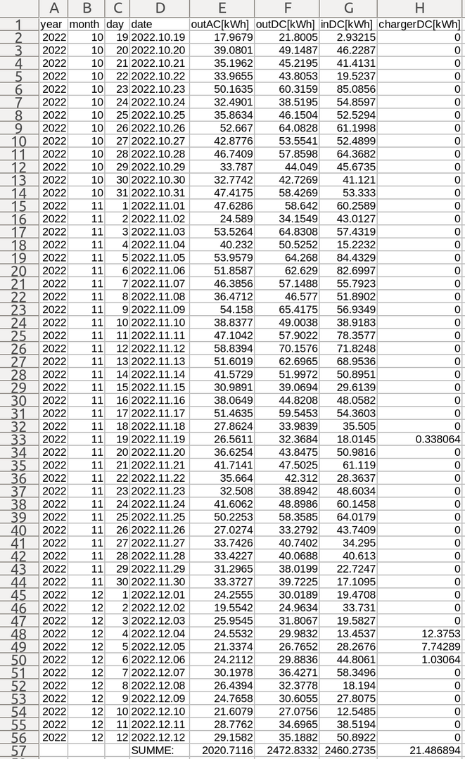

Paar Zahlen rausgerechnet aus dem sekunden log.txt[151MB]:
days:54.7445
akku_kWh_sum:2796.1757 akku_kWh_sum_perDay:51.0768
akku_kwh_sumCharge:1410.9471 akku_kwh_sumCharge_perDay:25.7733
akku_kwh_sumDischarge:1385.2286 akku_kwh_sumDischarge_perDay:25.3035
AC_kWh_sum:2003.6792 AC_kWh_sum_perDay:36.6005
DC_output_kwh_sum:2450.6007 DC_output_kwh_sum_perDay:44.7643
DC_directUsage_kwh_sum:1065.3721 DC_directUsage_kwh_sum_perDay:19.4608
akku_amp_mean:45.7202

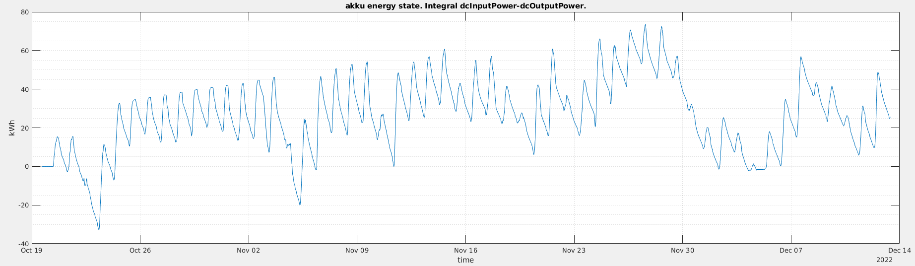

2796kWh sind in den letzten 55 Tagen rein+raus geflossen aus den akkus.
Das wären 15.5 (2796/90/2) full 100%DOD cycles.
Charge + Discharge summe sind annähernd gleich, Lithium hat nahezu perfekten Wirkungsgrad (1385/1410=98.2%).
Zellen sind sehr gut (dauer-)active-balanced, leer ist die diff unter 0.05V.
Mittlerer Strom in und aus den Akkus sind 45.7A, aufgeteilt auf ca. 7 packs sind das 6A/pack was 6/280=0.02C entspricht !
Also die akkus bekommen bei mir Wellness. Beste Vorraussetzungen um alt zu werden bei 15..25° im Keller.
DC->AC Inverter Wirkungsgrad overall liegt bei 2003/2450=81.7%
Direktverbrauch (also PV to AC) liegt bei 1065/2450=43.5%
AC 2003kWh verbraucht seit 55 Tagen.
21kWh vom öffentlichen Netz gezogen zum akku laden in Summe.
Maximale PV Input Leistung waren 24.5kW (520.5A / 47.2V). (20-Nov-2022 12:30)

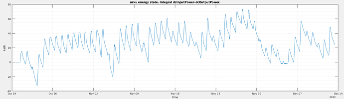

Anbei noch energy state im akku und Energie Summen pro Tag.

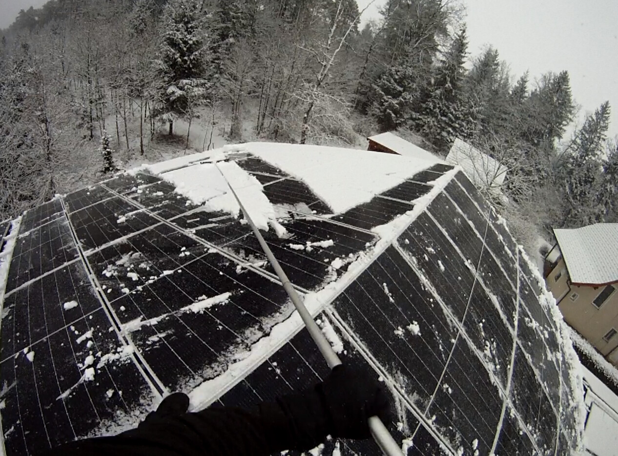

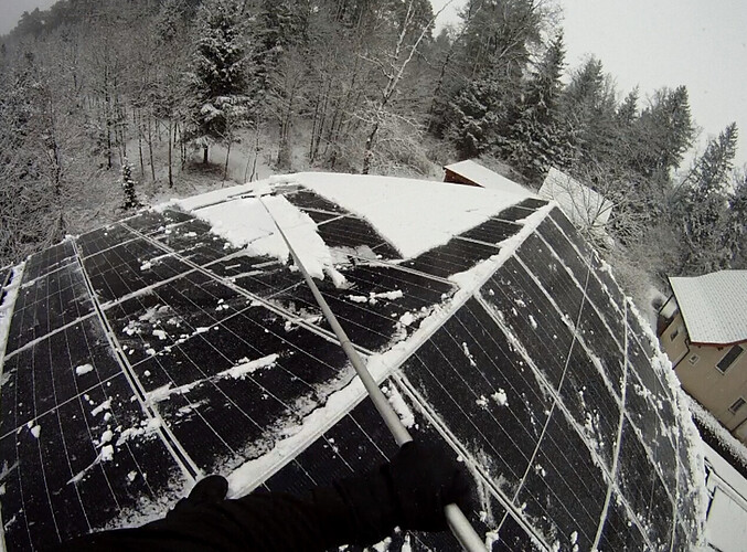

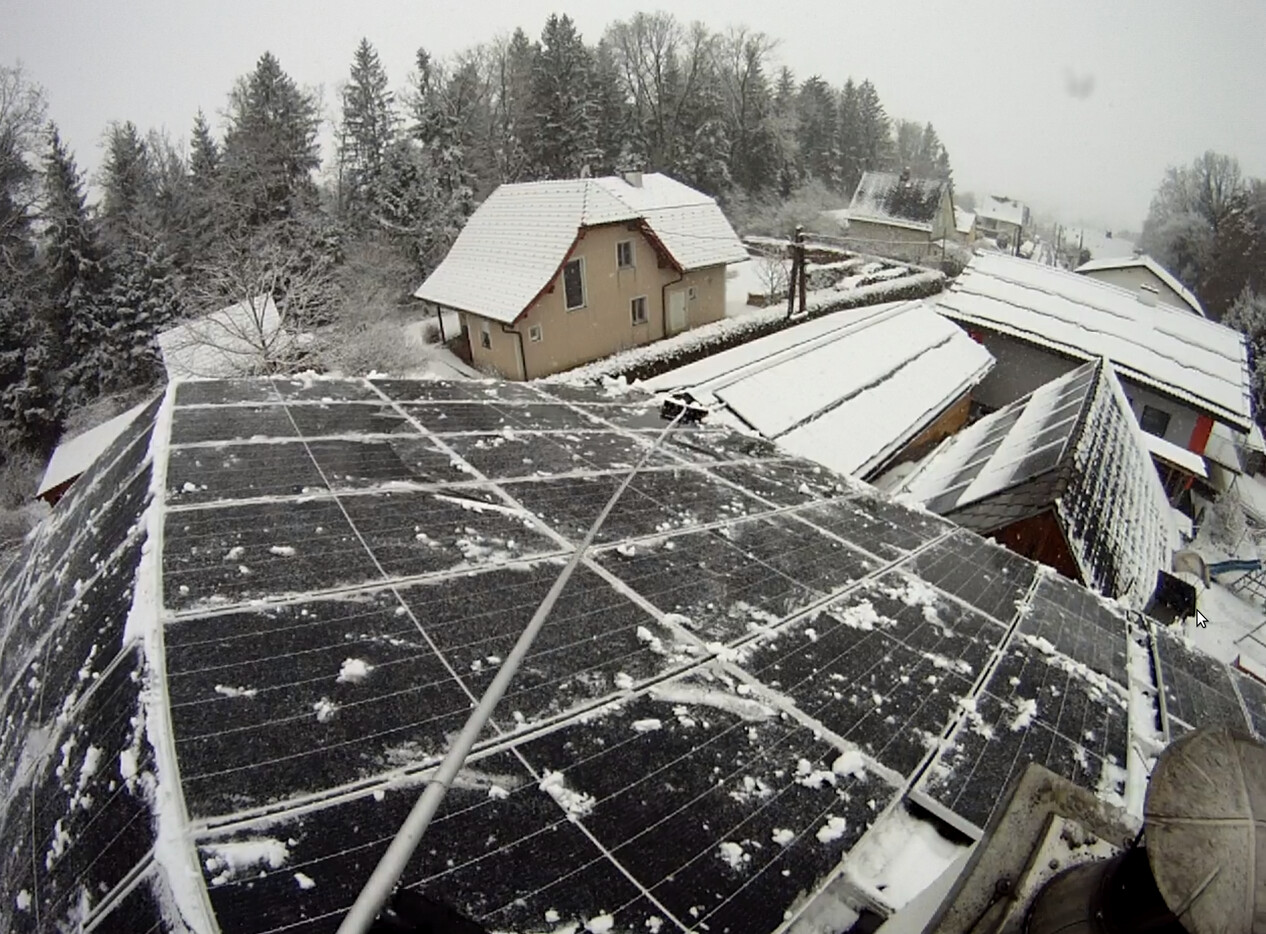

es gibt Schnee - also ab aufs Dach und runter mit der weissen Pest
ahh schnee, voll die seuche zur zeit.
hat meine pv auch befallen ?
geht aber dank 42° neigung recht schnell runter wärend die nachbarn mit ihren 20° dächern noch tagelang das zeug auf den panels liegen haben
das blöde ist je weniger schnee bei mir auf den panels liegt desto schlechter rutscht der runter, wegen dem fehlenden gewicht. die temperatur spielt anscheinend keine rolle

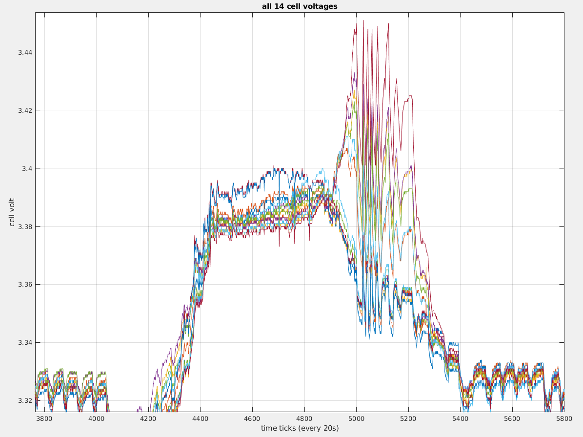

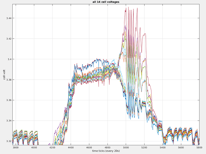

Heute 14:45 wars soweit.
Eine Zelle im Pack 0 ging beim laden über 3.45V.
Erstmalig seit der Winterpause.
Dabei hab ich erstmalig meine eigenbau VoltageMonitor <> PowMr communication getestet.
Funktioniert.
Bei maxCell>3.45V wird der Ladestrom auf I=0A reduziert auf allen 22 PowMr Ladereglern.
Bei maxCell<3.40V wird der Ladestrom wieder freigegeben.
Kommuniziert wird über 2 Kabeln / Relais und einer kleinen Spannungsteilerschaltung auf jedem der PowMr's.
Das ist ein Nebebprodukt von meinem voltage calibration hack youtube.com/shorts/KejyUXWIhkw
Es wird dem PowMr eine höhere Batt spn vorgegaukelt. Dann springt der Ladestrom sofort auf 0.
Es sind alle Packs damit verkabelt.
Ist in einem der Packs eine cell overvoltage schaltet die komplette PV Ladung ab.
Erholt sich dann die höchste Zelle ladet er wieder.

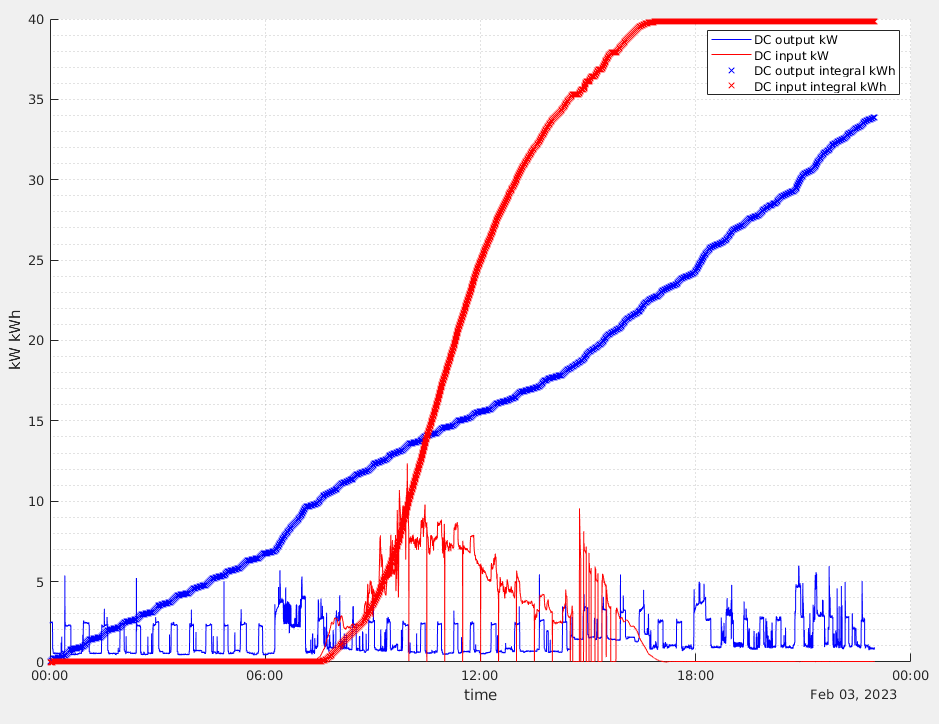

Erstes diagram ist die energy total vom Tag. Da sieht man ab 14:45 die Hacker. Das ist die ein/ausschaltung.
Im zweiten diagramm die cell spn vom pack0. Man sieht gut wie eine zelle nach oben abhaut - zurück kommt - abhaut - usw.
Irgendwann nach vielen Tagen schaffts dann der active balancer (der immer arbeitet) das ungleichgewicht auszugleichen und ein top balance allmählich zu machen.
Topbalancing funktioniert mit aktiven Balancern nicht, wenn man die Startspannung nicht einstellen kann.
Da bei 280Ah Zellen die Spannung die letzten 50Ah vor Vollladung fast durchgehend gleich ist, sollte man in dem Bereich nicht balancen, da der Balncer dann noch mehr unordnung bringen kann. Das Problem hatte ich mit dem 5A von Heltec.
Der Neey ist einstellbar und sorgt für ein echtes Topbalancing.

Doch, brauchst nur lang genug den pack auf 3.4*nCells halten + ladung abschalten wenn eine abhaut. Dann schafft auch der Heltec ein top balancing.
Und das passiert wenn die Tage länger werden.
Also war bei mir zumindest letztes Jahr so, ab zu mittag geht der Ladestrom dann gegen 0A und eine Zelle geht oben weg.
Wenn die Zelle weg geht liefert der Heltec schon guten balancer Strom von paar hundert mA.
Wenn die Zelle zu hoch wird schalte ich PV Ladung ab und der Pack geht mit der spn runter.
Heltec arbeitet immer.
Das dauer balancen hat den Vorteil dauerhaft unterschiedliche Selbstentladungen auszugleichen.
Wie groß die Selbstentladung/Leckstrom der Zelle ist kann man schwer herausfinden vor allem weil sich das über die Jahre ändert durch Alterungsprozesse.
Dauer balancen kann Probleme machen wenn die Lade/Entladeströme hoch sind weil dann unterschiedliche cell Innenwiderstände zu unterschiedlichen cell spn führen die der balancer auszugleichen versucht was nicht nötig ist. Das zu einer Ladungsverschiebung führt.
Ich bin noch nicht sicher was das optimale balancen ist.
Manche balancen gar nicht.
Ich immer.
Du stromsparer mit neey ab 3.45V.
Andere mit dem bms balancer.
Man braucht im Betrieb zwingend kein top balancing.
Du willst ja nur einen Speicher der x kWh puffert und sicher betrieben wird.
Dazu sollten alle cells änlichen SOC (state of charge) haben.
Man will jedoch nicht das eine zelle SOC 50% und die anderen SOC 100% haben weil damit das speichervolumen um 50% sinkt.
Was wir aber alle gemeinsam haben ist einen sicheren Betrieb von LiFePO4 cells.
Dazu darf keine cell das spn Fenster von ca. 3.0-3.5V verlassen.
PV Ladung abschalten wenn eine abhaut ist eine sichere Möglichkeit.
