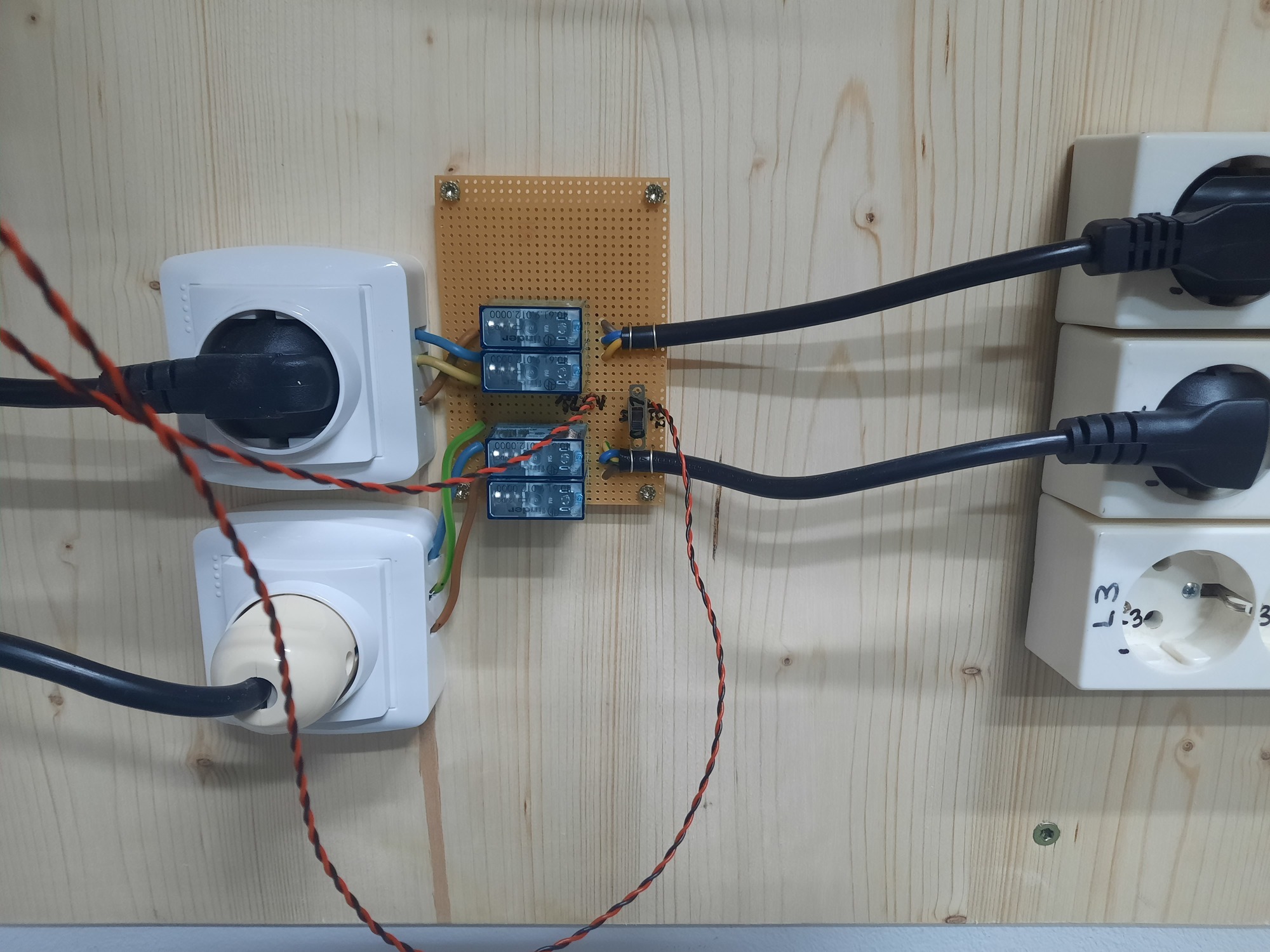

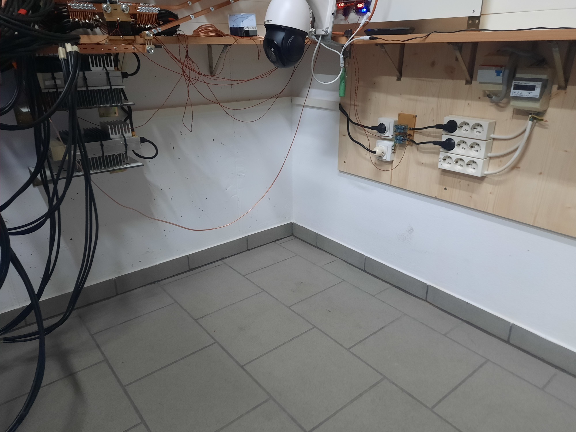

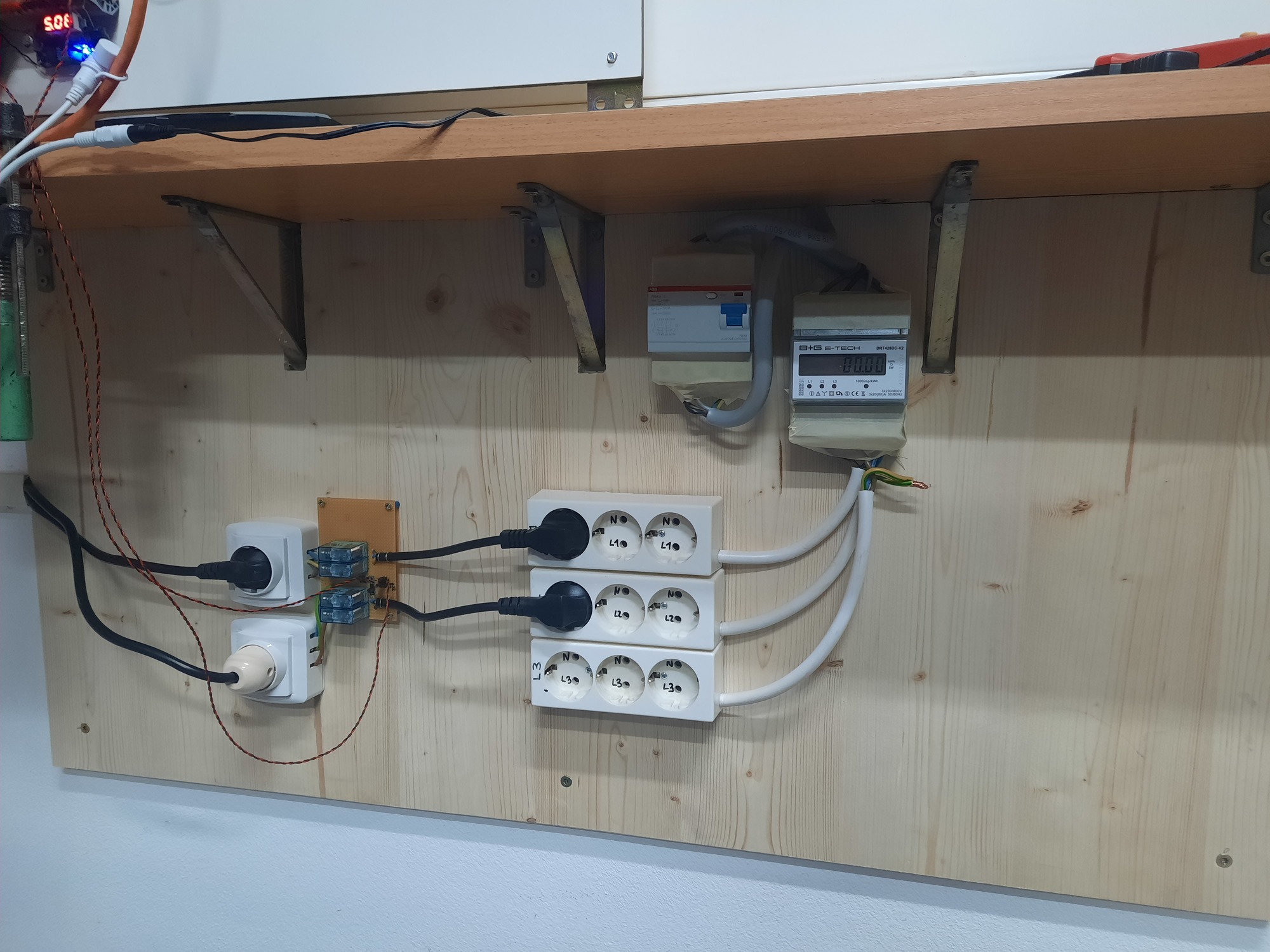

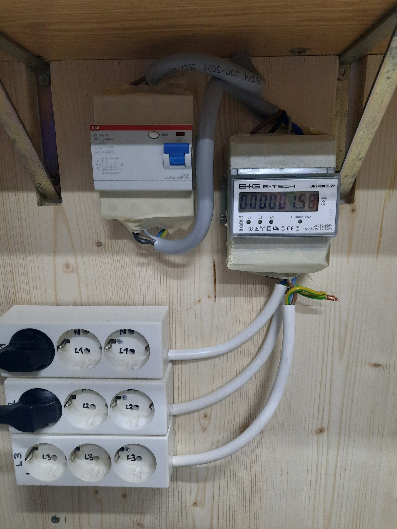

Heute vom Netz Akku Laden funktionell fertig gebaut.

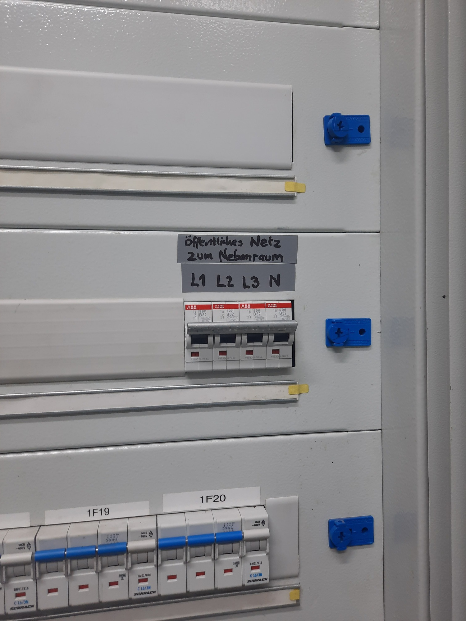

Netz mit 5x4mm² Kabel über 4x32A Automaten vom Schaltschrank hergezogen. Netz hängt nur mehr am Kraus&Naimer Netz/Notstrom Umschalter der natürlich auf Notstrom steht.

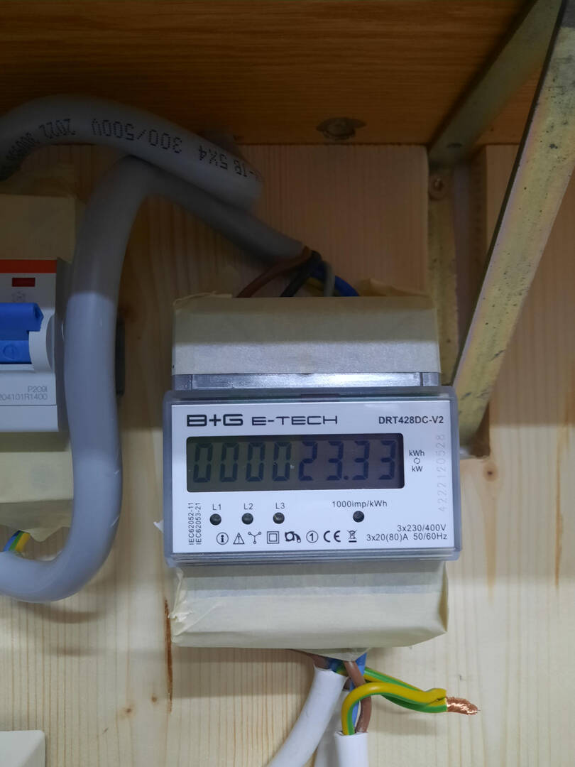

Dann über RCD weiter über Energiezähler und auf 3 Steckdosenleisten für jeweils eine Phase zum Nebenraum gezogen wo sich das Kraftwerk befindet.
Erdung gehört noch angeschlossen :smiley:

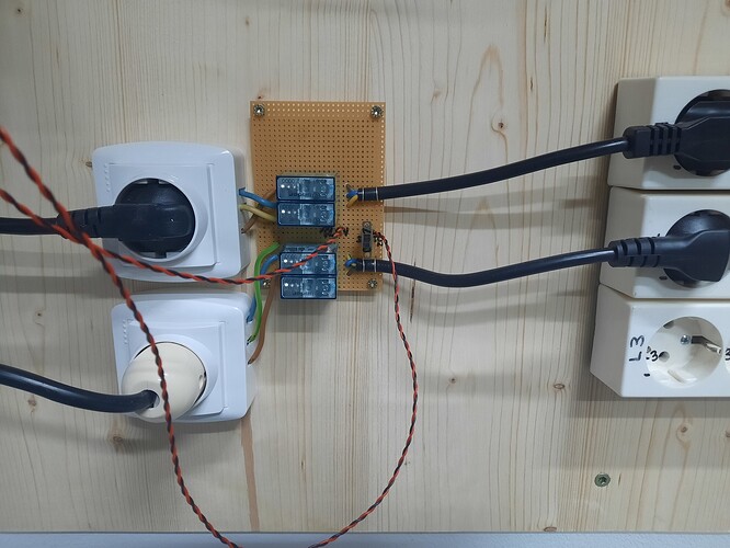

Dann eine Platine wo jeweils 2 Relais einen charger schalten. Unterbricht phase+nulleiter.
Print-Relais 12V= 1xUM 220 Ohm 250V~/16A Finder

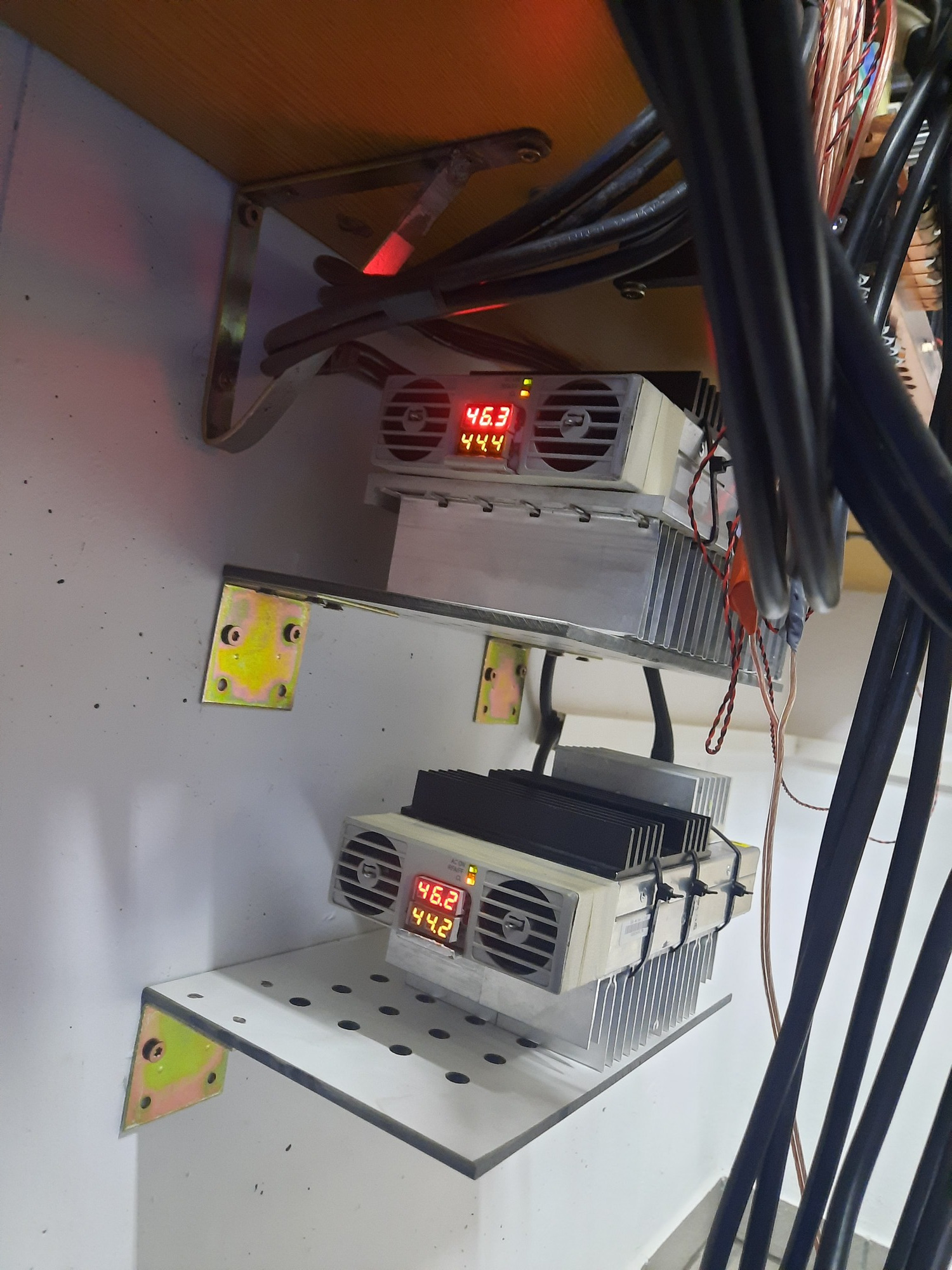

charger: Lithium-Ladegerät 120V 0-20a 15a einstellbares Ladegerät 90V 134V 126V Li-Ionen-Lithium-Lifepo4-Akku 140V Roger-Ladegerät - AliExpress 44

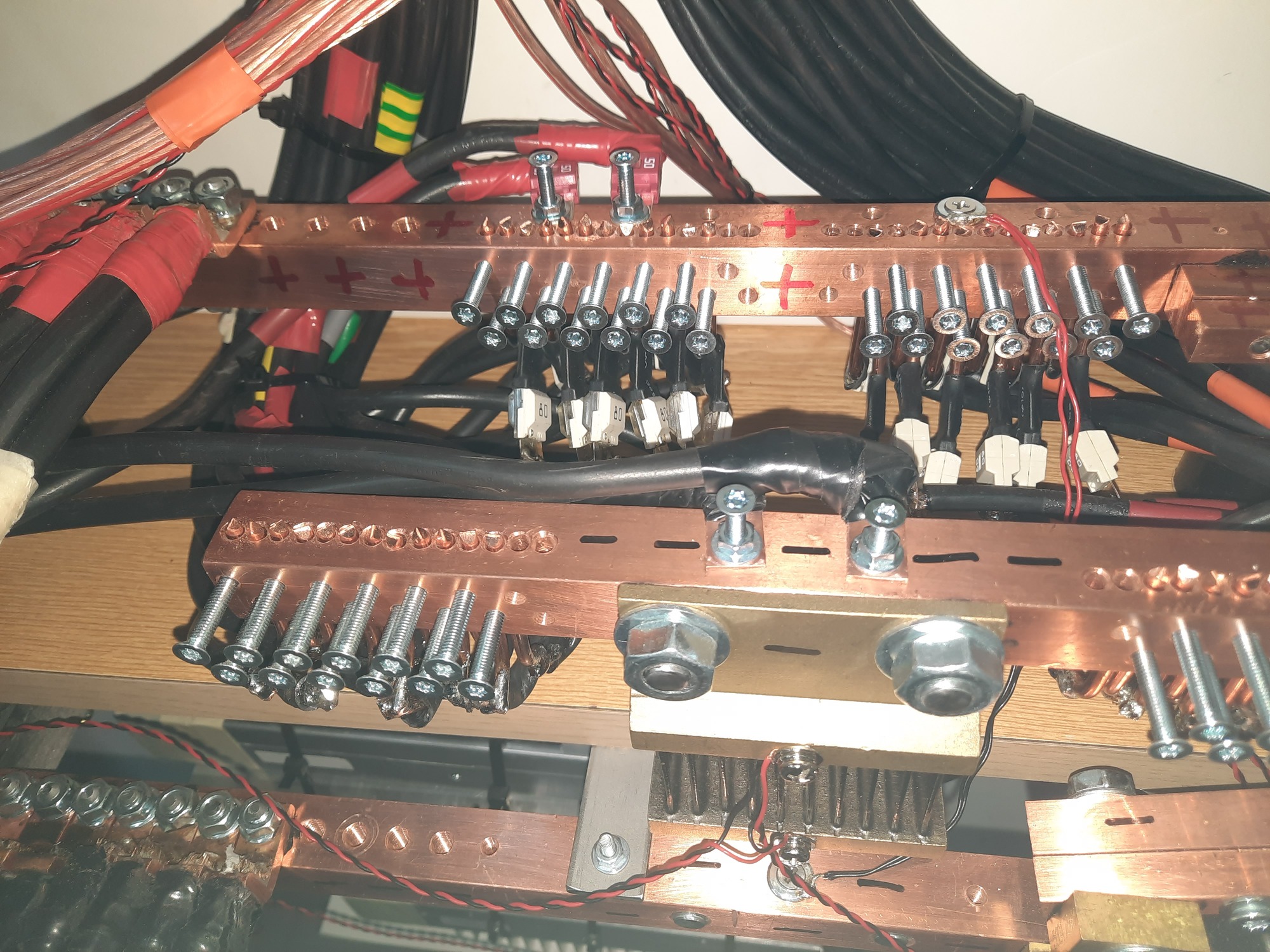

Charger hängen jeweils mit 50A sicherungen am Eingang der mppt charger an der busbar. Charger sind auf 45A gestellt.
Geschaltet wird zentral über eine Relaisbox die am Überwachungs PC hängt auch andere funktionen hat. Unter akku 42.5V ein, über 43.2V aus.
Charger können 90A in die akkus drücken. Efficiency ist ca. 90% von den chargern.

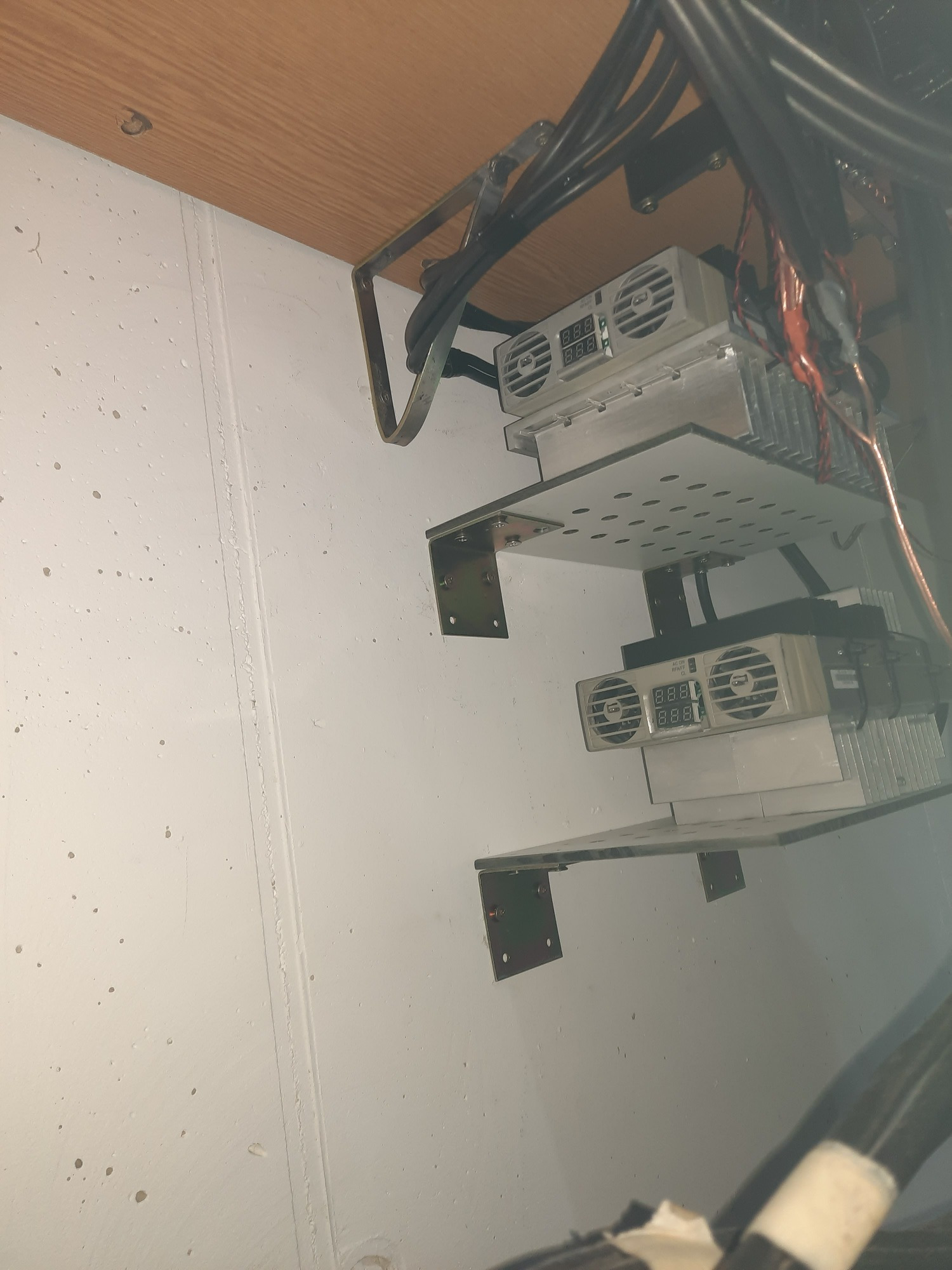

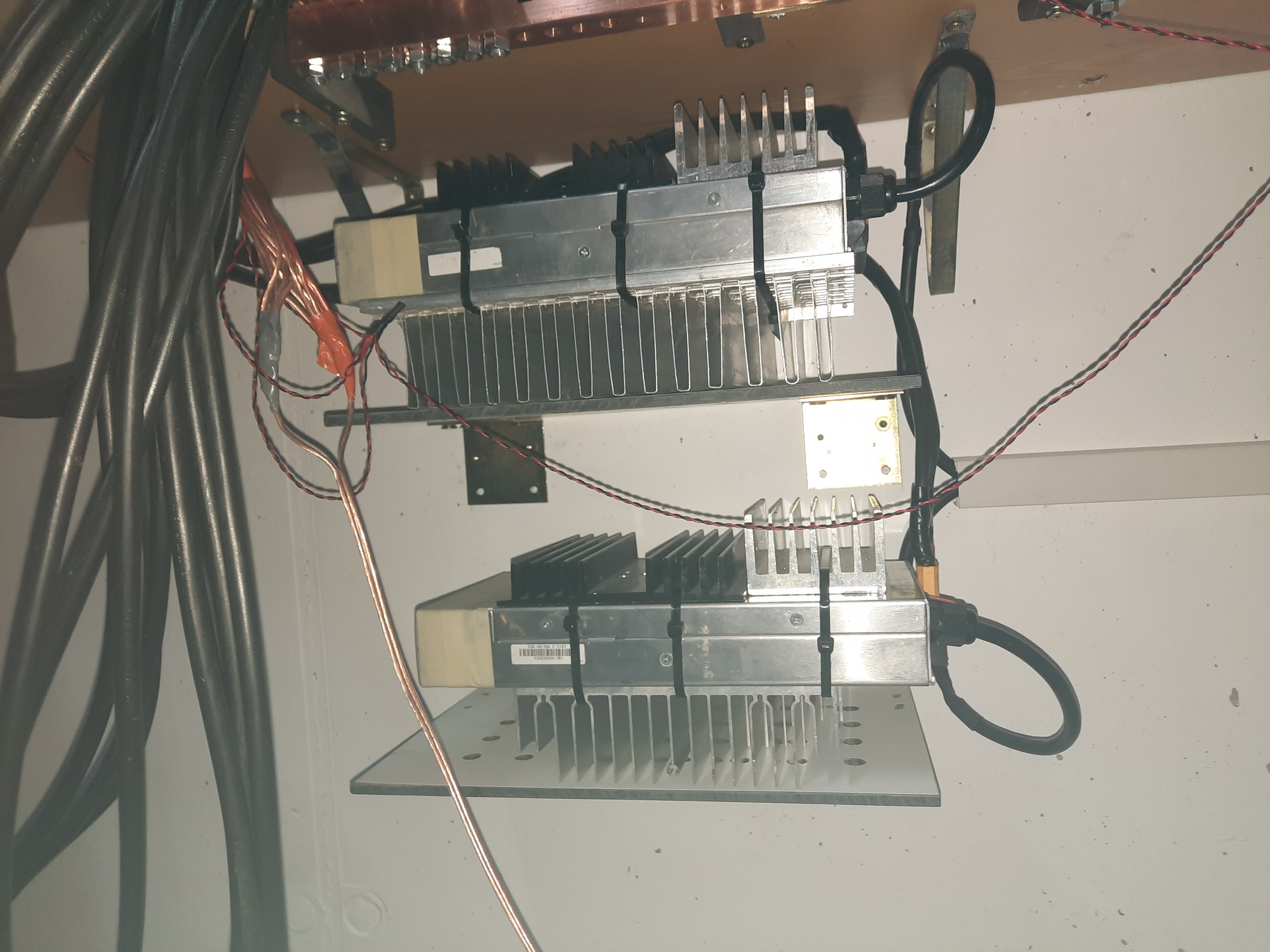

An den Charger hab ich noch alu kühlrippen geschnallt weil die werden ganz schön warm.
Das lustige ist das Innenleben der charger:
Es sind eigentlich Delta Electronics fest spannungs Netzteile was eh gut ist.
Die Chinesen haben mit flachbandkabel intern die Platine modifiziert und die 2 Anzeigen vorne für spn/strom und die 2 potis für spn/strom hinten angebaut.
Chinesen-Eigenbau.

Ladet bis zur eingestellten Spannung, ist die Spn erreicht geht der Strom runter bis auf 0.
Hab damals die 280er blöcke 4er-weise geladen mit dem, das hat der ganz gut gemacht. Ist aber gut heiss geworden. Die mini-Lüfter fahren voll an.
Das Ding ist zum Glück galvanisch getrennt intern.
Hab schon befürchtet das N mit GND verbunden ist.
Hab auch probiert N<>L AC seitig am charger zu vertauschen und Strom gemessen wenn man GND mit dem akku verbindet. Fließt kein Strom.
Bei mir hängt N vom Inverter und GND der Batterie auf dem Tiefenerder. Da kanns leicht zu Schleifen kommen.
Naja er ladet mit ca. 4kW DC, zieht 4.4kW vom Netz. Ich hoff den nicht allzu oft zu brauchen.

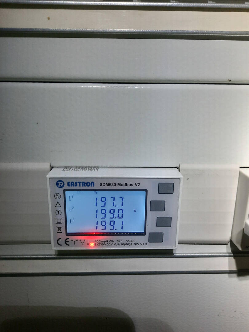

  • Da ich nur 14S LFP (47.5V Ladeendspn) habe sind unter Last nicht mehr als 205V AC drinnen.
  • Dadurch piepst eine noch verbaute APC USV immer wenn der Kompressor im Keller Druck macht.
    -> Zu wenig Spannung. Also die APC rausgeschmisssen. Hab eh ganzes Haus mit USV.
  • Mann kann zwar 220,230,240V AC am Inverter einstellen, die schafft er nur im Leerlauf. Unter Last 205V.

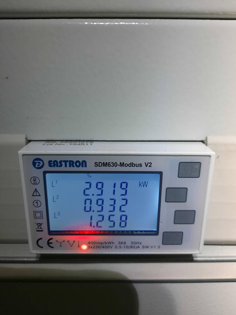

Ich bekomm das genau mit weil alles über den SDM630 geht.

akku auf 44.8V herunten, AC nur mehr 197V
mal sehen wie weit die Inverter einbrechen wenn die akku spn weiter sinkt.

also die Inverter halten 197V AC unter Last auch wenn die akku spn auf 42.5V fällt.
ist schon mal gut.
Es funktioniert eigentlich alles auch mit 197V.

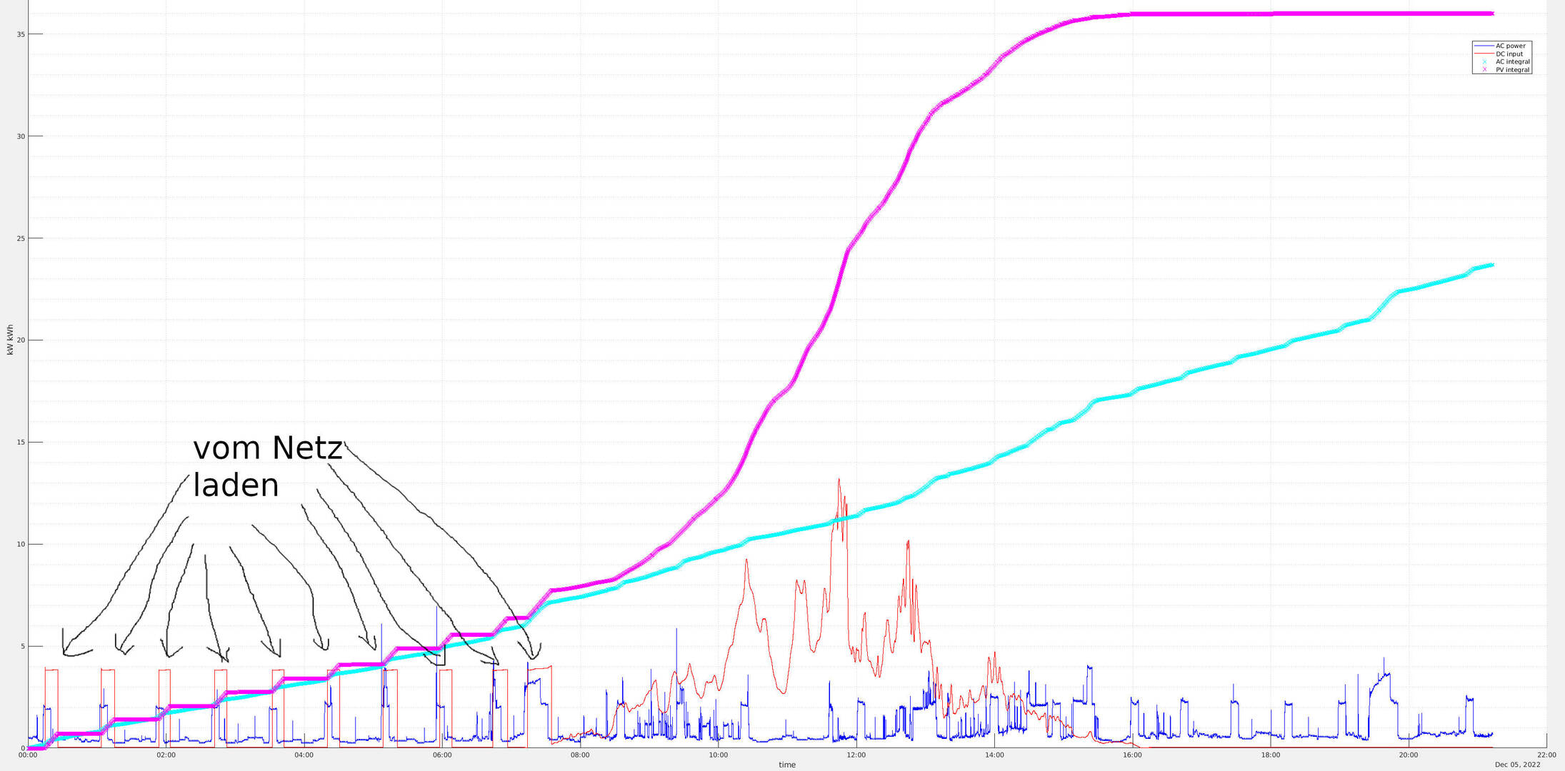

Bei dem trostlosen grau trüben Wetter kann selbst ich mit 86kWp nicht durchhalten.
Es waren Tage mit nur 12kWh DC Ertrag dabei, allein 5kWh DC hab ich Inverter Eigenverbrauch pro Tag.

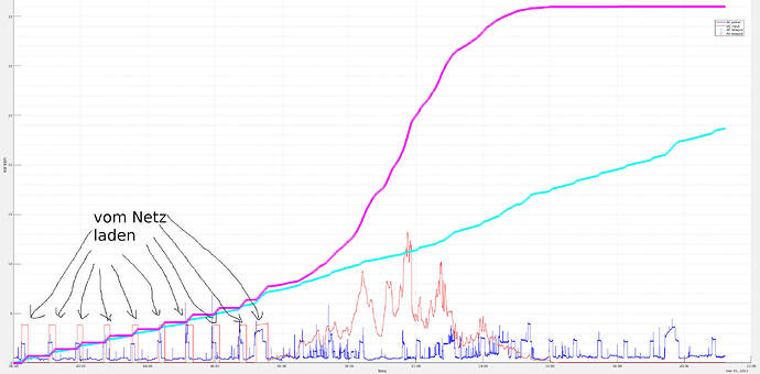

Auf jeden Fall hab ich die Netz-Ladung mit 2x2kW Loader erforgreich getestet.
Hat alles funktioniert. Hab nie eingreifen müssen. Er startet laden bei 42.5V und stoppt bei 43.2V.
Hab in Summe 23kWh vom öffentlichen Netz gezogen um die Insel am laufen zu halten.
Mal sehen wie es so weitergeht.
