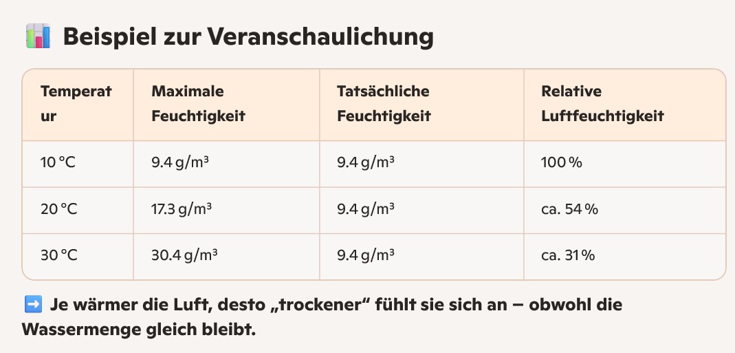

Was nach dem heizen aber evtl. gar nicht nötig ist. Die Luftfeuchte sinkt wenn die Temperatur steigt.
Genau das ist es, Warme Luft kann mehr Feuchtigkeit aufnehmen. Wenn die absolute (tatsächliche) Feuchtigkeit gleich bleibt und die Temperatur steigt, sinkt die relative Luftfeuchtigkeit.

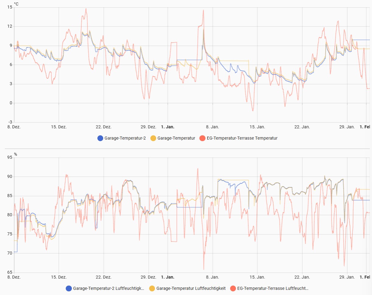

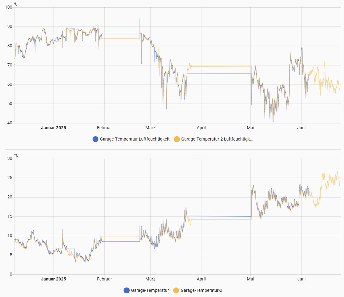

Anbei auch die Temperatur und Feuchtigkeit meiner Garage vom letzten Winter. Leider mit Aussetzer, da mein Temp Sensoren Batterie betrieben waren.

Garage ist ein separates Gebäude und die Wände nicht gedämmt, aber das Dach STB Decke mit Gefälle Dämmung drauf 20cm bis 8cm, hab 2% Gefälle drin. Ja in Kauf nehmen würde ich die Kälte, aber nicht den Schimmel. Habe das Fenster in der Garage ganzjährig auf Kipp. Garage wird benutzt, somit geht das Tor auch regelmäßig auf und zu. Letzten Winter hatte ich noch keine zusätzliche Boden Gummilippe, die wird dieses Jahr auch helfen das sich das Wasser nicht unterm Tor durch drückt bei Stark Regen. Man schleppt Schnee und Regen rein, normal. Frage mich was da best practise ist.

.... die Luftfeuchtigkeit in der Garage senken können? Siehe Grafik 15. Januar. Ist mein extrem Beispiel. Ich glaube nicht, die Luft draußen ist gesättigt mit Feuchtigkeit und ein Entfeuchter würde innen schwer kämpfen bei 3 Grad.

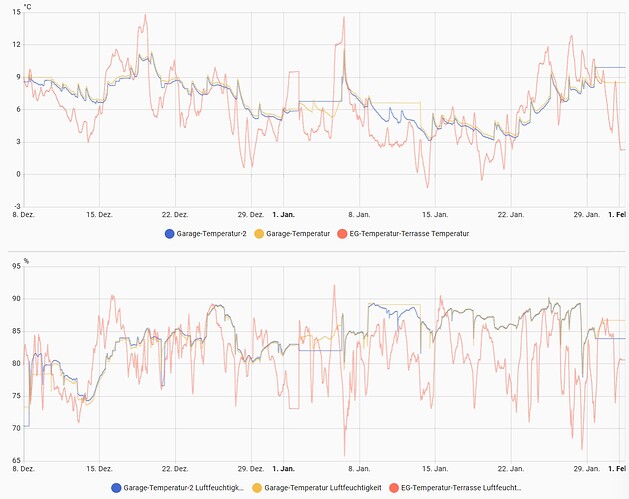

Anbei nochmal eine Statistik nur für Dezember und Januar, inkl. Außen Temperatur und Luftfeuchtigkeit.
Btw. Sensoren zur Berechnung der relativen Luftfeuchtigkeit habe ich in HomeAssistant drin. Damit könnte ich dann gezielt eine Lüftungsanlage steuern.
