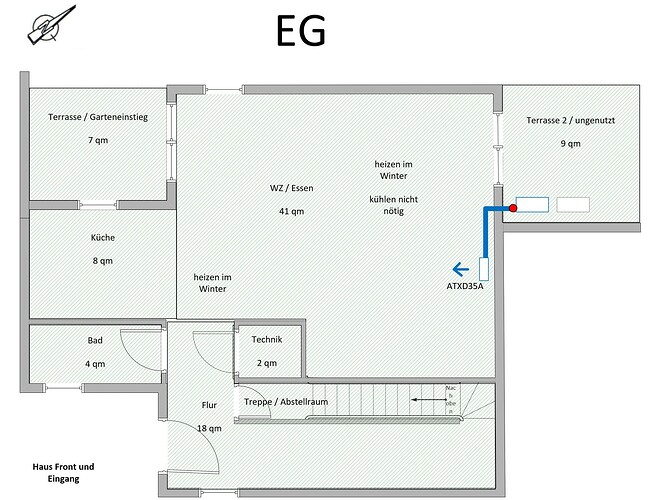

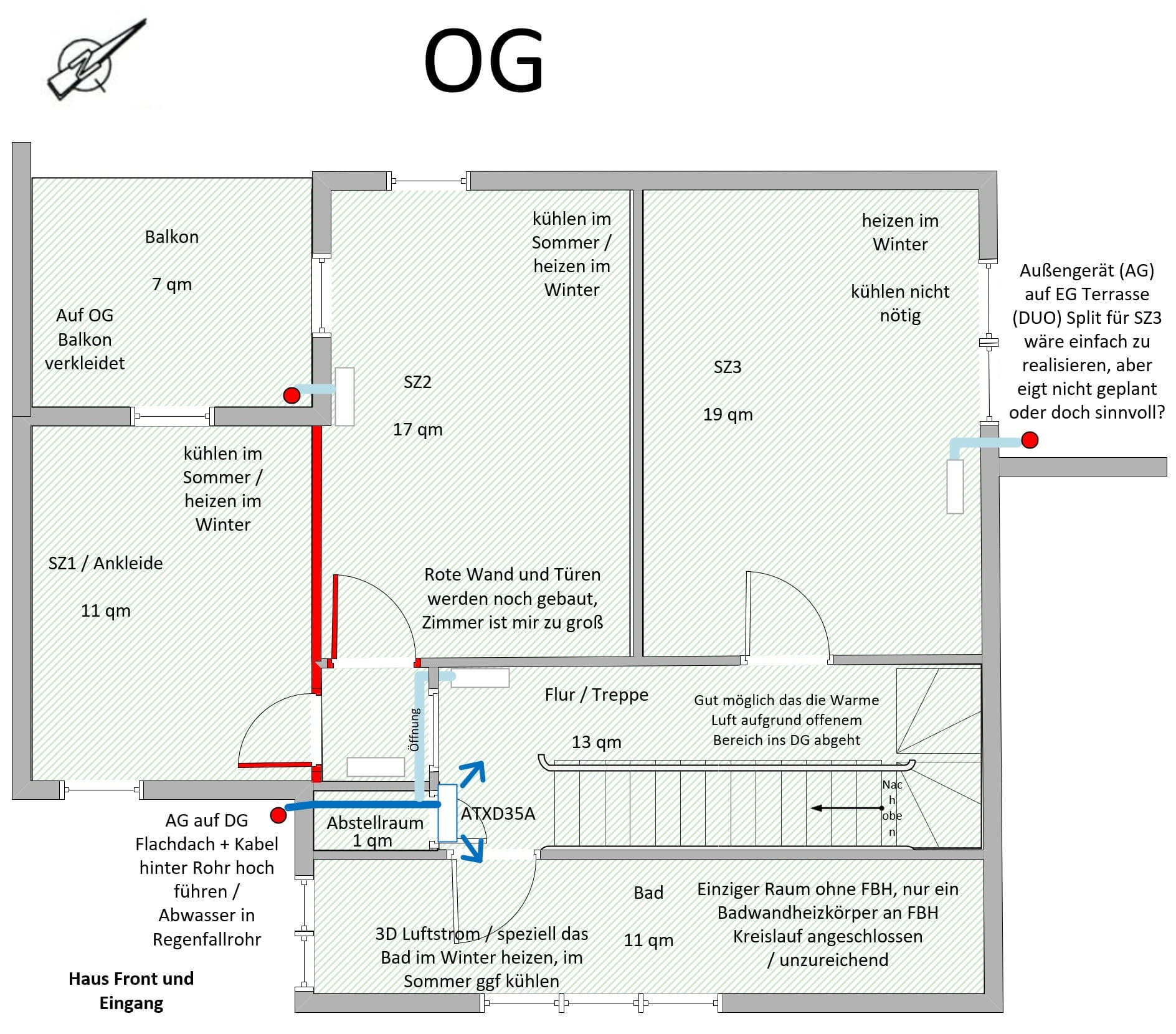

Anbei ein ungefähr maßstabsgetreuer Grundriss.
Blau die geplanten Positionen der Split Klima. Hellblau wäre auch denkbare Positionen (keine anderen möglich).

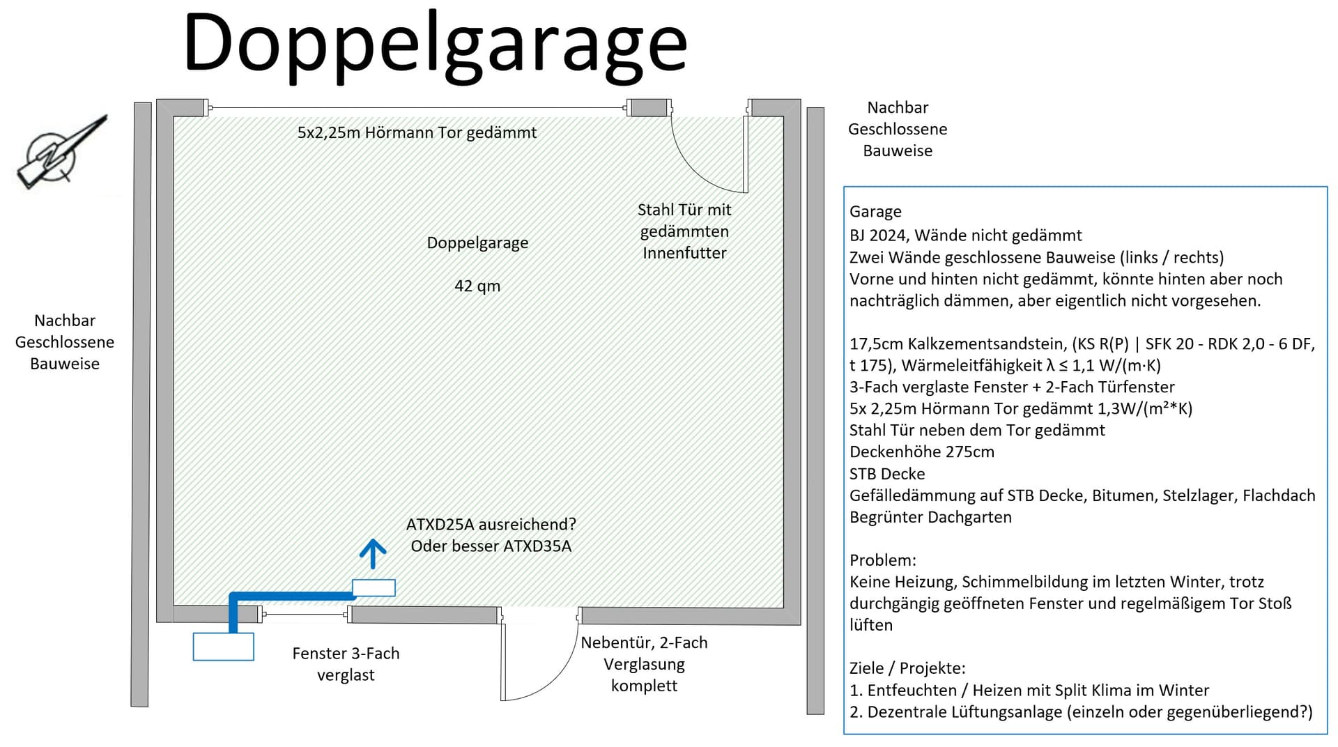

  3. Garage heizen (Frostschutz / entfeuchten Schimmelschutz)

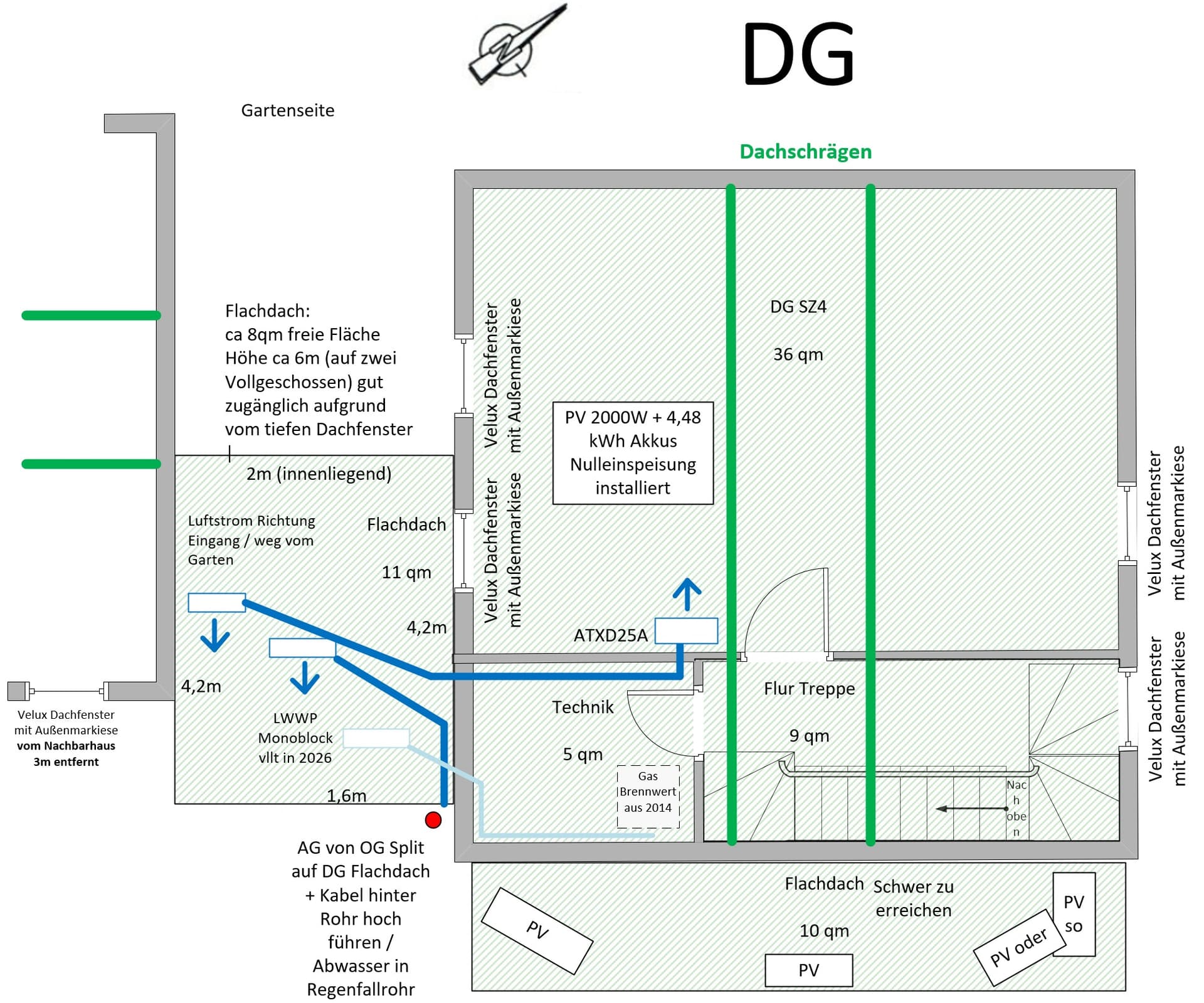

  1. Ausbau PV (leider nicht viel möglich, max 3,5 kW auf (Flach-)Dach, Garage ggf noch was
  2. LWWP Monoblock für FBH (Blaupunkt 8kW?)
  3. BWWP oder Hygienespeicher an Monoblock?
  4. Dezentrale Lüftung, habt ihr Tipps P/L, Position, Links zum weiterlesen?

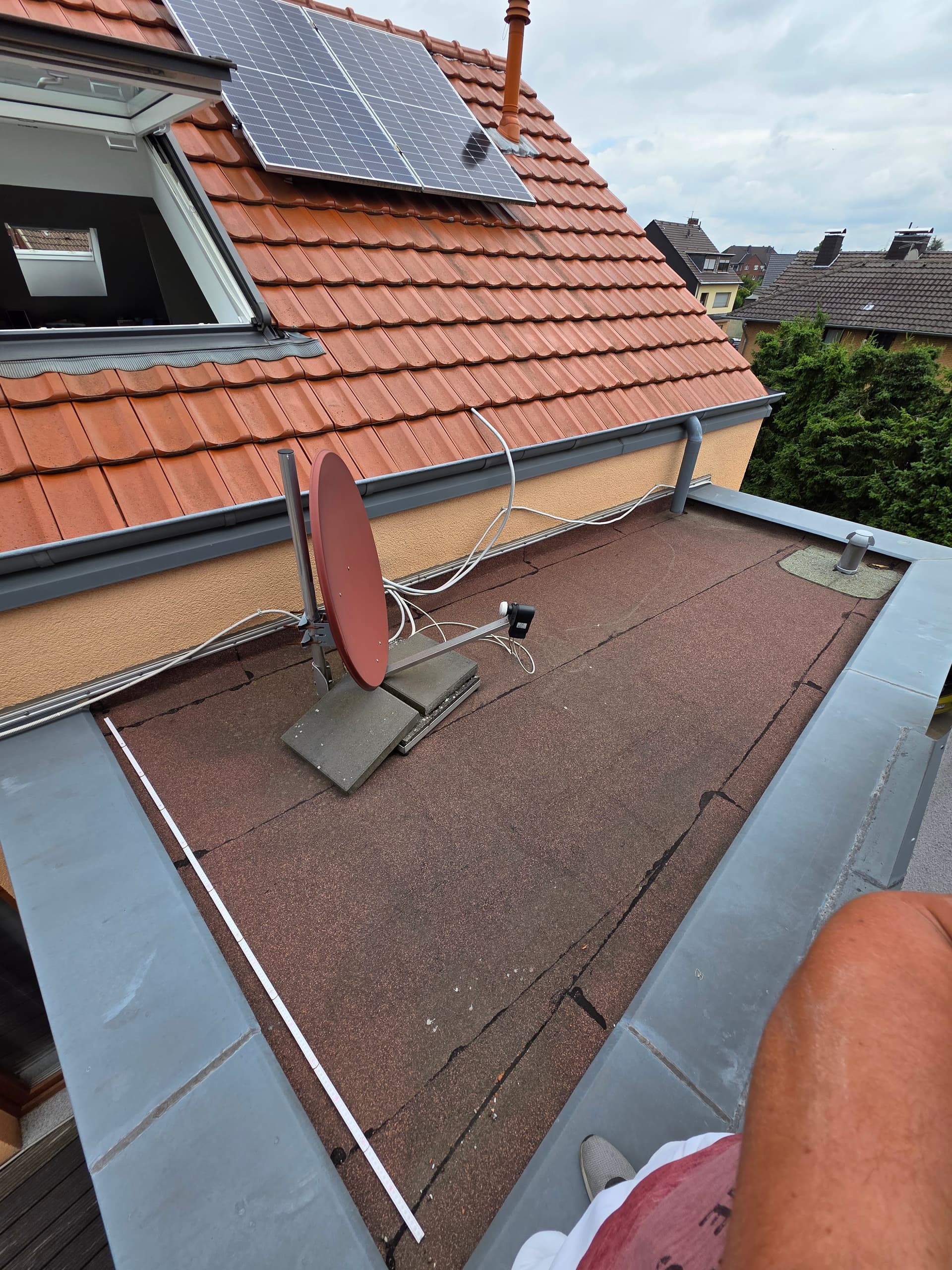

Anbei Grundriss EG, OG, DG, Garage, Foto vom Flachdach

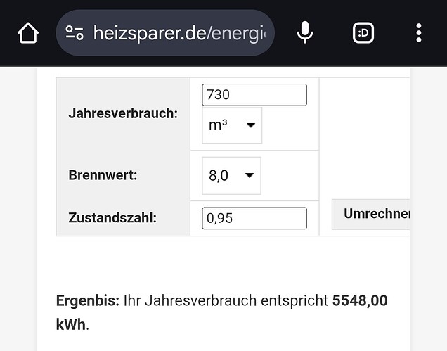

Danke für den Hinweis, du hast recht, ich habe mich mit den Umrechnungen vertan. Verbrauch waren 730 Kubik Gas. Wenn man bei Gas Anbieter den Verbrauch angibt, ist das x10, also 7300. Daher hatte ich das irgendwie im Kopf beim schreiben. Ich habe ein recht sparsames gedämmtes Haus. Der Energie Ausweis haut nicht hin wenn ich meine Daten in den Wärmepumpen Rechner eingebe. Das fand ich schon seltsam. Mein Verbrauch der letzten 9 Jahre zeigt auch praktisch einen deutlich besseren Wert an, als das was im Energieausweis angegeben. Dabei ist es hier immer warm.
Hab mal einen Rechner rausgesucht. Der Standard Werte, ergibt 5550 kWh, somit 6kW nötig für LWWP. Ist meine Annahme korrekt? So hatte ich es im Kopf. Hab mit Puffer gedacht auf eine 8kW WP zu gehen

Völlig indiskutabel das Ganze. 730m³ sind knappe 8000kWh.

Danke dir für die ausführliche Infos! Interessant das du das auch so planst. Ich möchte und muss für die Garage bis Winter ohnehin eine Klima installieren, zwecks Heizung und entfeuchten im Winter. Da ist keine FBH drin, ist physisch und Luftlinie 15m getrennt vom Haus, aber Strom und Wasser sind bis zur Garage verlegt. Für DG und OG SZ habe ich auch schon immer eine Klima gewünscht. Dann kann ich auch gleich ins EG eine Klima einbauen, hab dann auf jeder Etage eine Klima Split und für diesen Winter auch schon mal eine Ersparnis. Nächstes Jahr dann PV Ausbau und Monoblock, sowie dezentrale Lüftung. Muss ja auch Zeit und Geld für alle Projekte da sein :sweat_smile: wegen Garage habe ich nun Split Klima als prio Projekt angesehen.
Mit einer Split-Klima kannst du im Winter nicht entfeuchten. Damit die entfeuchtet, muss sie im Kühlmodus laufen.
Wieso muss man ne Garage im
Winter entfeuchten? Bei der Lufttemperatur ist doch eh kaum Luftfeuchtigkeit da (relativ vielleicht, aber absolut nicht)

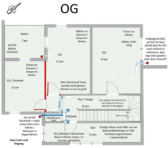

Ein IG für das ganze Obergeschoss bringt nix. Die Kälte wird nach unten fallen und die Kinder haben die Wahl zwischen Privatsphäre oder Schwitzen?
Mein Tipp: Jedes Schlafzimmer, insbesondere die Kinderzimmer, mit einem eigenen IG ausstatten.
/edit; wobei scheinbar hast das ja doch geplant. Wobei mir dieses IG neben der Tür zum
badezimmer unlogisch dann erscheint. Das wird auch nicht das Badezimmer vernünftig heizen
Das es nicht gleichzeitig geht ist mir klar. Wollte aufheizen auf zb 20 Grad, Modus umkehren und entfeuchten auf zb 30 Grad. Oder ist das in der Praxis Blödsinn/nicht machbar? Hab noch keine Klima.
Welche ATXD empfiehlst du mir? Plane EG und OG ATXD35A, DG und Garage eine ATXD25A.
Entfeuchten im Winter ist quatsch, weil du die Wärme wieder nach draußen pumpst. Wenn du entfeuchten willst, kauf dir einen Entfeuchter, der pumpt dir die Wärme nicht nach draußen und arbeitet so für die Entfeuchtung viel energiesparender.
Habs mir jetzt nicht im Detail durchgelesen. Wenn ich es richtig sehe, 41m² mit ATXD35. Das sollte passen. Und unten 17m²? Da reicht auf jeden Fall die kleine 25er. Du hast ja sehr guten Dämmstandard.
Im EG und DG hast Du gute Voraussetzung für Klimasplits.
Ich würde je nach Ambition und Budget nicht bei diesen beiden Anlagen sparen. Insbesondere im EG kannst Du mit einer leistungsfähigen Anlage (im Sinne von performant) erfolgreich heizen.
Im DG wird das SZ4 recht gut / einfach sowohl zu heizen als auch zu kühlen sein.
Die Klimasplit im Flur, bzw Treppenaufgang des OG wirkt auf dem ersten Blick erstmal nicht so erfolgversprechend. Auf dem zweiten Blick finde ich aber schon, dass diese einen guten Beitrag zum Heizkonzept des Hauses beitragen kann. Ich denke, dass Du mit der richtigen Anlage den OG Flur, Treppenaufgang und DG Flur / Treppe heizen kannst. (wie Du ja bereits selber schreibst). Auch das Bad wird geheizt, Frage ist aber wie gut. Kann sehr gut klappen, kann aber auch "nur so Ok" funktionieren. Bei dem gut gedämmten Haus denke ich aber schon, dass es ausreichend gut klappt. Der Luftstrom der Klimasplit wird hilfreich sein, das Bad trocken zu halten, also Feuchtigkeit rauszuventilieren.
Als Idee: wenn der 3D Luftstrom sich nicht ausreichend gut auf die Anforderungen des OG anpassen läßt, weil er einfach nur sein Ding macht, kann man das eventuell mit home assistant selber steuern. Dann kannst Du die Schwenkzeiten individuell einrichten.
Die Duo für das OG SZ3 zusammen mit EG WZ/Essen würde ich nicht machen. Wie gesagt, im EG hast Du super Voraussetzung und das machst Du Dir mit einer Duo kaputt.
Das OG SZ3 ggf mit einer eher günstigen Anlage versorgen. Die 19m2 müssen ja weden durchgehend geheizt noch gekühlt werden.
Insgesamt sehe ich jetzt für OG SZ1 und SZ2 noch nicht die Lösung.

Wieso sollte er nicht sparen? Eine vollständige Umstellung auf Klimasplit bringt die LWWP für die FBH zum takten. Cleverer wäre es eine Nachtabsenkung mit der LWWP und der FBH auf 18°C, morgens dann die Klimasplits einschalten damit es schneller warm wird. Dann im laufe des Tages die Temperatur der FBH erhöhen, bei Überschuss in die Hausmasse. Ansonsten langweilt sich die LWWP.
Das Bad benötigt einen Bayernlüfter. Damit wird nach dem duschen/baden viel weniger Wärme entzogen, dafür aber die Feuchtigkeit.

Ups gemeint war LWWP, ne günstige LWWP z.B. Blaupunkt für 1100€ kann da schon ausreichen und Arbeitszahl > 4 erzielen. Bei 7000kwh sprechen wir von 1500kwh strom.
Hab mal geguckt, das sagte mir nichts. Ich sehe auch 1000€ Angebote, kann aber nicht ersehen ob da immer auch eine Pumpe etc. drin ist.
Sieht aber sehr verlockend aus! Wäre aber eher was für Bastler. Ich denke mal ein normaler GWH oder Klimatechniker wird sich da nicht ranwagen.
https://blaupunkt.com/wp-content/uploads/2023/02/Blaupunkt_de_k.pdf sollte drin sein. Wichtig, dass es effizient wird, alle Thermostate auf 5 stellen oder gleich draktivieren, keinen Puffer oder nur 50l Rücklaufpuffer und im ersten Winter einen thermischer Abgleich machen, e.g. heizkurve absenken und Durchfluss der Heizkörper feineinstellen. Mit Presswerkzeug und Youtube sind dichte Verbindungen kein Hexenwerk. Aquarea Club
Ich versuche saisonal zu denken, also nicht nur "der kalte Wintertag" und der "warme Sommertag", sondern insbesondere die Übergangszeit. Also im September, habe ich z.b. die Klimasplit nur mal stundenweise laufen. Da wäre LWWP in Verbindung mit FBH vermutlich viel zu träge.
Aber irrelevant. Wenn sie sowieso nur ein paar Stunden läuft, und das muss bei seinem bisherigen Gasverbrauch inkludiert sein, dann ist es unerheblich ob die das mit COP von 7 macht oder COP von 5. Wohingegen ein Preisunterschied von um die 1000€ dann nicht gerechtfertigt wäre.
Nur plakativ: Für die 1000€ pro Gerät gespart könnte er eine größere PV kaufen oder einen größeren PV-Akku und diese paar kWh im Übergang mehr erzeugen (und ggf. anders verwenden).
Durch ein feuchtes oder schneebekleckertes Auto wird massig Feuchtigkeit in einen ziemlich schlecht belüfteten und obendrein regelmäßig unbeheizten Raum eingetragen.
Natürlich fängt das am Schimmeln an.
Danke für deine Tipps und Hinweise! Ja das OG ist für mich auch am schwierigsten zu planen. Da muss ich Kompromisse eingehen und werde es mit einer Split Klima über dem Abstellraum probieren, die ins Bad pustet. Das Bad OG zu heizen und entfeuchten wäre für mich am wichtigsten im OG. Mit der Option in andere Bereiche zumindest hin zu pusten, um zu kühlen. Ich dachte vielleicht hat einer ne pragmatische Lösung mit Luftauslassrohren.
Das ist eine gute Idee die LWWP mit Nachtabsenkung einzustellen und morgens dann die LLWP zum aufwärmen zu starten. Hab mir grad die "BAYERNLÜFTER Typ Basic" angeschaut, liegt einer bereits bei 600€. Das ist schon happig, wenn man bedenkt die Daikin ATXD25A aus IT nur 700€ kostet und A+++ Kühlen/Heizen hat, deutlich mehr Technik. Ich verstehe die Preise der Lüftungsanlagen überhaupt nicht. Brauche aber eine/zwei für die Garage und Bad OG wäre auch sinnvoll. Gibt es (preiswertere) Preis/Leistungstipps?
