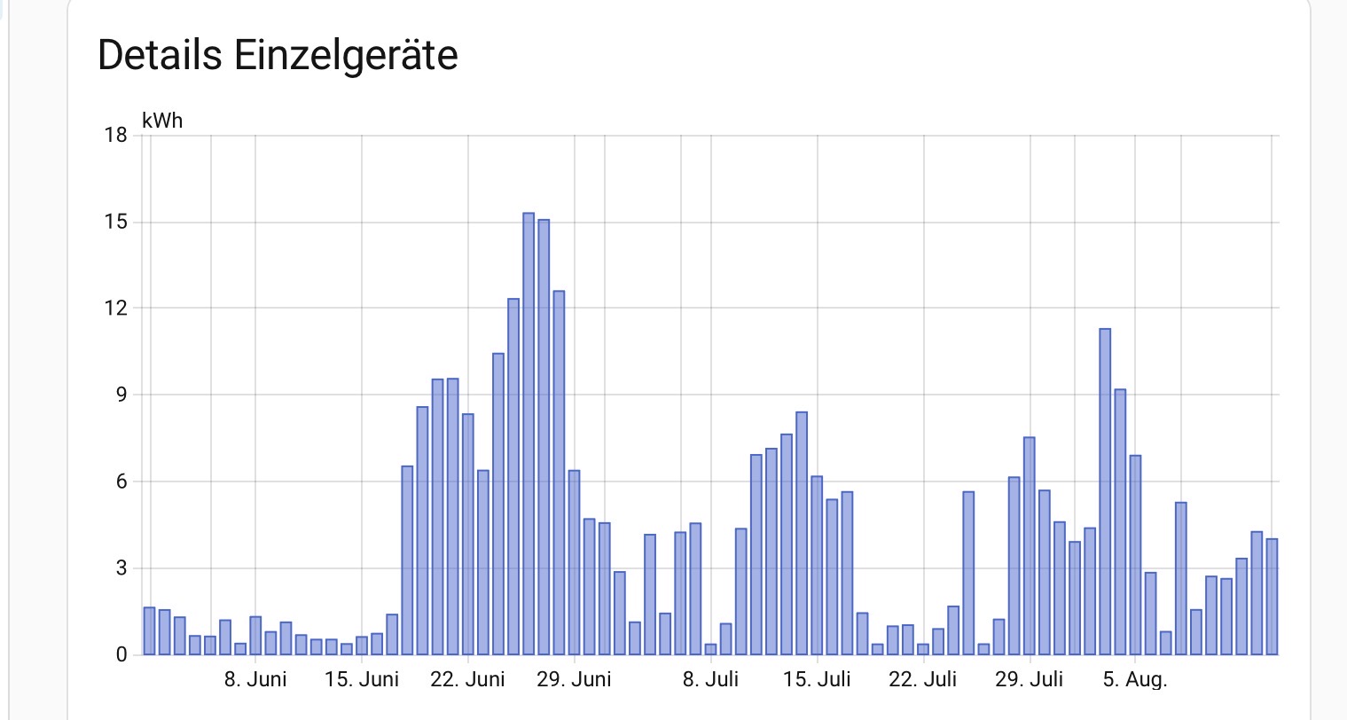

Der gemessene Stromverbrauch aller 3 Monoblock Geräte liegt bei rund 17,3kWh in 24 Stunden, gemessen ab 01. Mai.

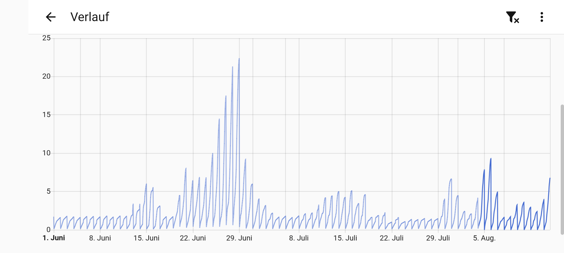

Anbei mal alle Tagesverbräuche seit 1.Juni

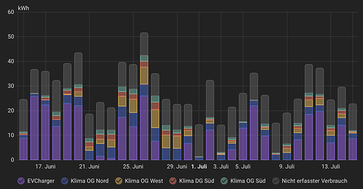

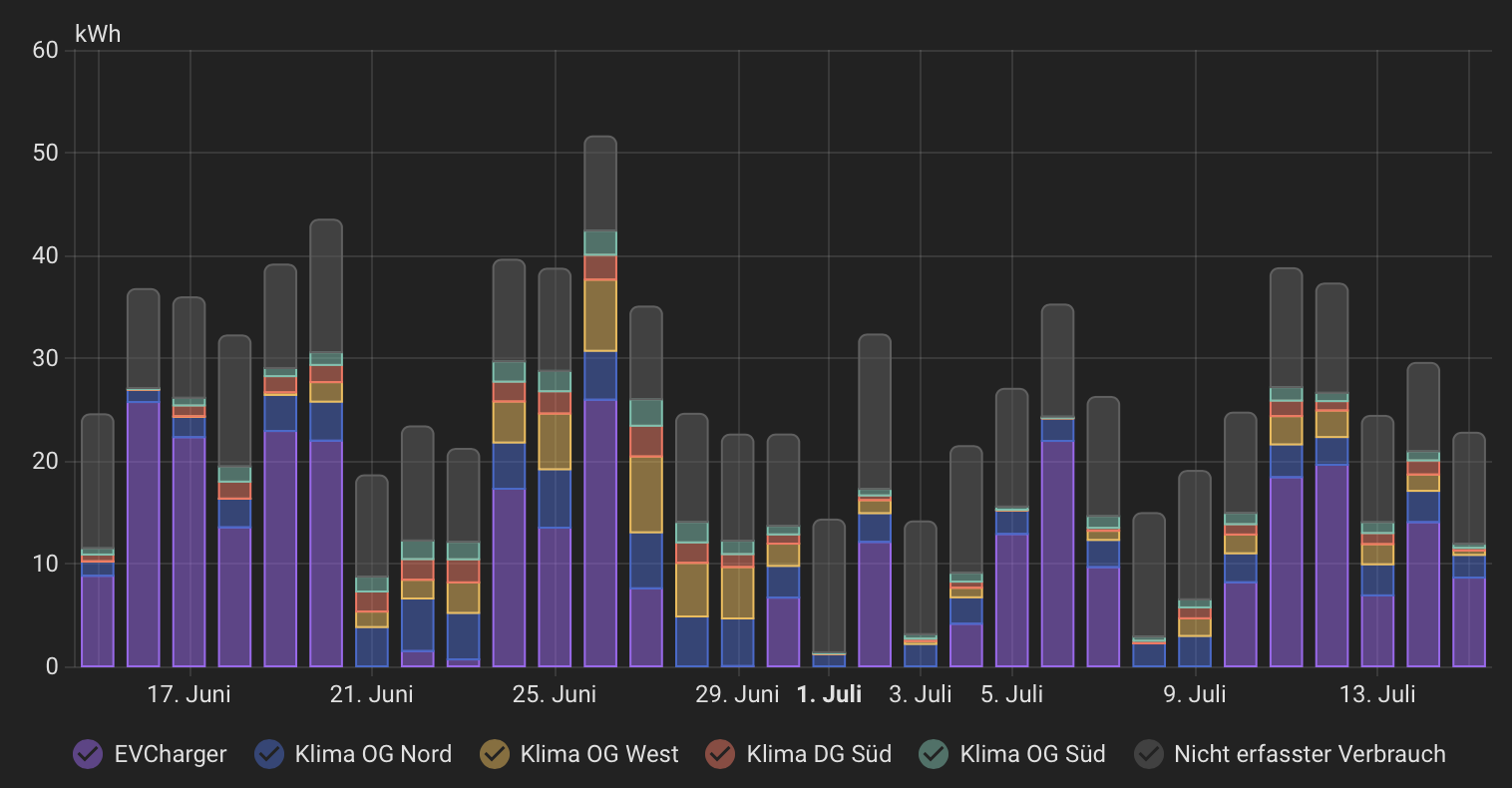

Na dann ergänze ich auch noch meinen Hausverbrauch :blush:
An extrem heissen Tagen können schon 10-15kWh Kühlung zusammenkommen. Allerdings sind wir damit auch nicht sparsam dank PV (mit 60% Einspeiselimit)

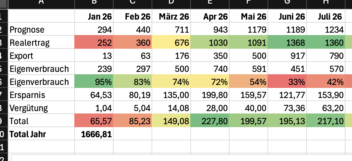

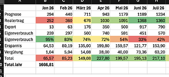

Soweit werde ich auch noch kommen denn wir haben hier 2 Wohneinheiten und können daher auch 2 Balkonkraftwerke bis zu ihrer zulässigen Maximalleistung problemlos installieren.
Und weil es an heißen Tagen systembedingt auch viele Sonnenstunden gibt, sollte unsere derzeitige Bilanz nach Anschaltung der BKW ebenfalls günstiger ausfallen. In den Abendstunden, wenn sich die Sonnenenergie verringert, können dann die voll geladenen Akkus noch bis nach Sonnenuntergang ausreichend Energie liefern.
... So ist zumindest der Plan. :wink:
Der Anteil der Klimas an unserem Gesamtverbrauch ist 22%, hätten wir kein E-Auto wäre es wohl das doppelte.
Also das hat auf jeden Fall eine positive Auswirkung auf die PV + Akku Amortisation (gerade wenn die Klima nachts läuft), und dann kann man sich immerhin die Spielsachen schönrechnen :joy:
