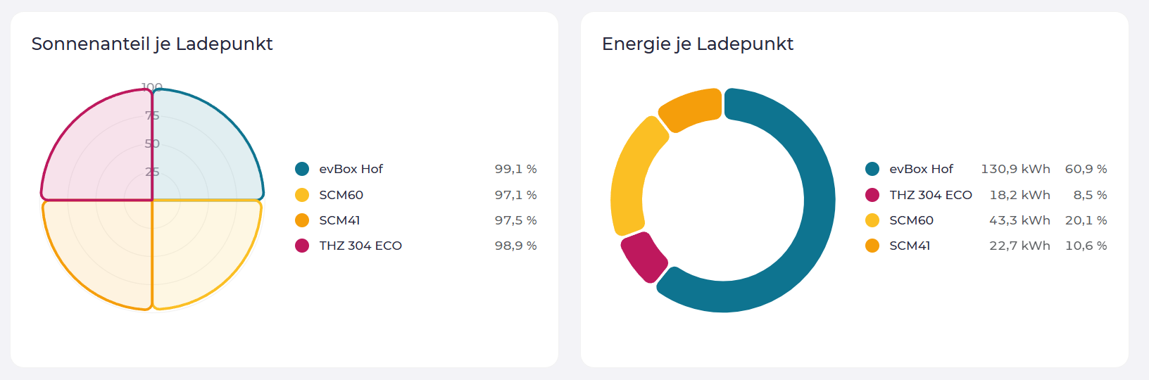

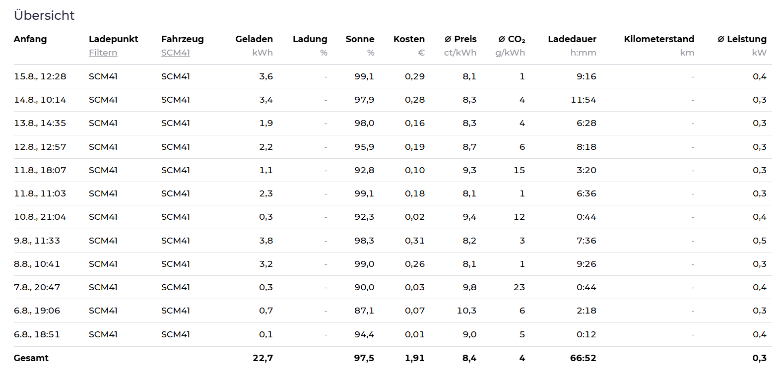

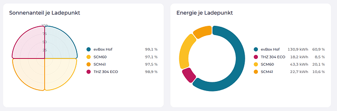

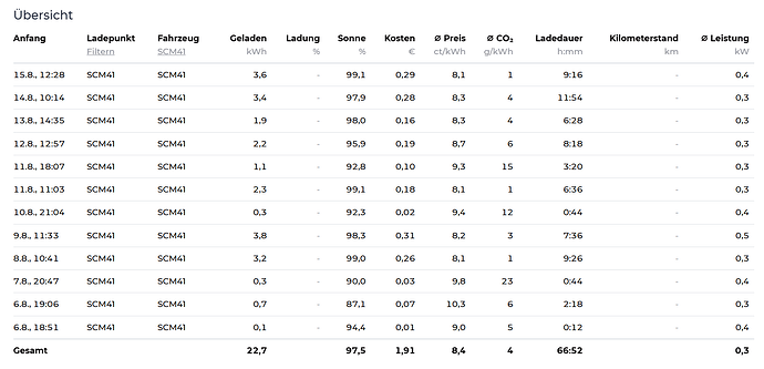

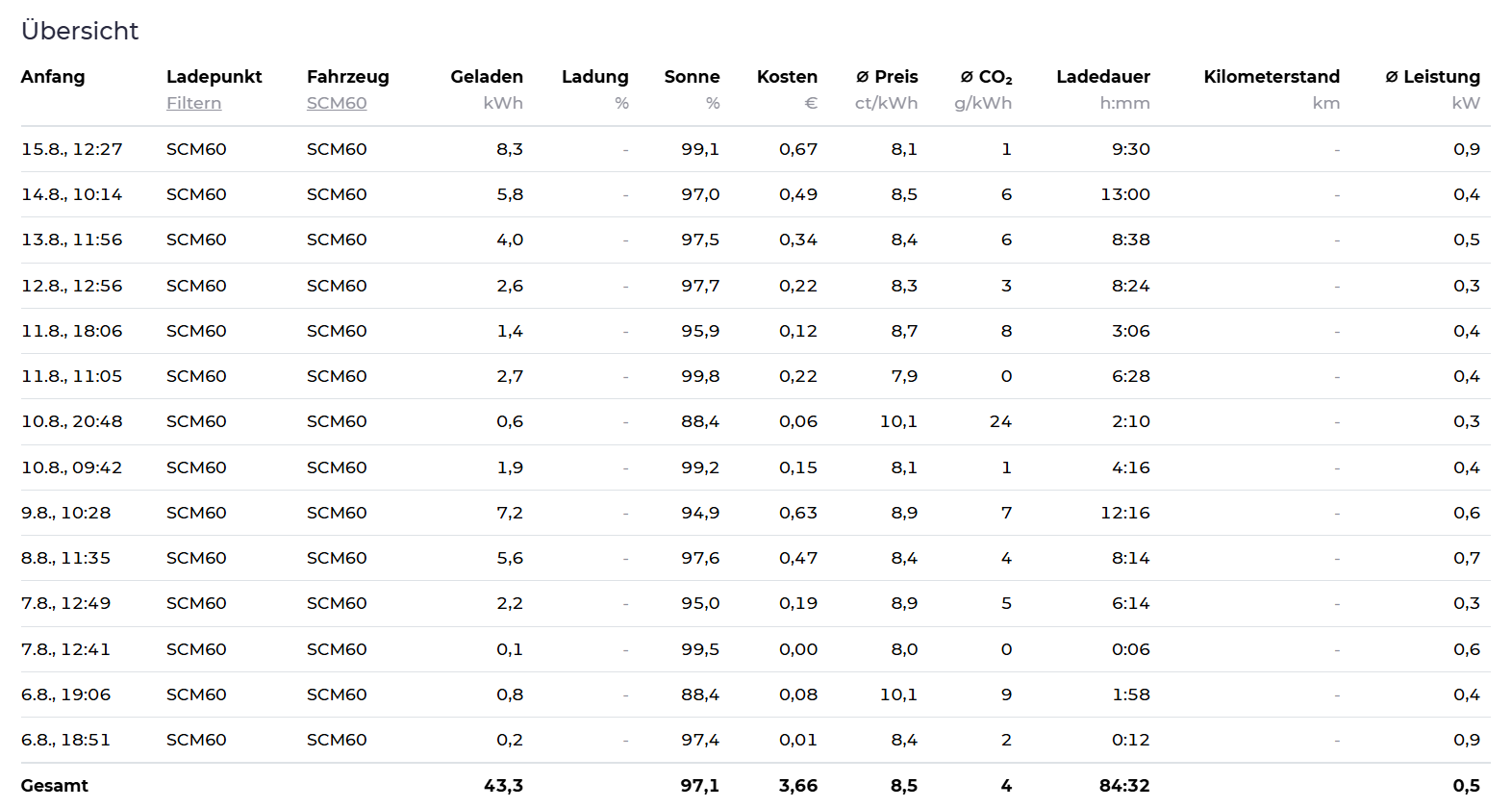

Ich habe so etwas ähnliches schon mal geteilt. Zum Energieverbrauch von Split anlagen:
SCM41 -> 3 Innenräume a 1,5kW (4,0 kW Außengerät) Umgerechnet ca. 15.000 BTU/h.
SCM60 2 Innengeräte a 5,0kW und 3,5 kW (6,0 kW Außengerät) Umgerechnet ca. 20.473 BTU/h
EVCC erfasst die Daten kontinuierlich. Ich denke da kommt kein Splitgerät. (Wir hatten mal eines uns das lief 24/7 lauf und in Volllast. Hat also mehr gebraucht (knapp 2kW) als die neue Anlage die in Summe ca. 35000 BTU liefern könnte in aller Regel aber super entspannt im unteren Teillastbetrieb läuft.
Weil es so schön ist noch den Abschluss:
Bei PV ist das alles mehr oder weniger gar keine Gedanken an die Energie Wert. Bei mir arbeitet eine 15,4 kWp Anlage am Dach. Da fällt die LLWP kaum ins Gewicht. Und da ich die ganzen Klimawandelleugner eh nicht mag, unterstütze ich diese auch nicht mit meinem Strom :wink:
Ok. Polemik Ende :wink:

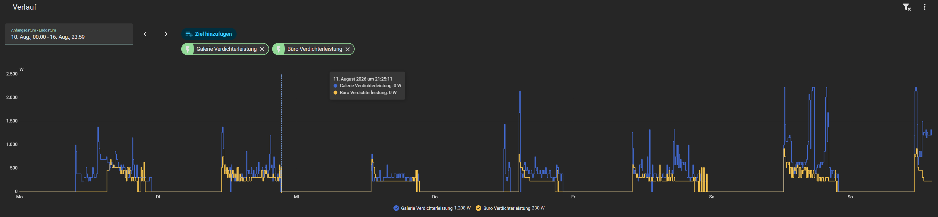

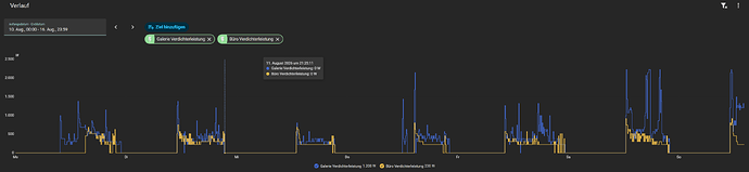

Anbei die letzte Woche als Chart.
Man sieht schon das es auch mal richtige Leistungsspitzen gibt. Meist ist es aber echt im unteren Bereich.
