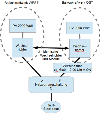

Erstmal Hallo in die Runde, bin neu hier und habe mit der Suchfunktion leider nichts passendes gefunden.
erste Frage:
Darf man
ein Balkonkraftwerk (2000 Watt Module und 800 Watt Wechselrichter) nach Osten und
ein Balkonkraftwerk (2000 Watt Module und 800 Watt Wechselrichter) nach Westen
aufstellen / bauen wenn diese durch eine Netzvorrangschaltung getrennt sind?
Theoretisch kann ich ja mein Haus zubauen mit BKWs, solange nur ein BKW mit 2000 Watt Modulleistung und 800 Watt WR-Leistung am Netz angesteckt ist.
zweite Frage:
Darf man diese beiden BKW betreiben, wenn diese mit Zeitschaltuhren zu unterschiedlichen Zeiten geschaltet werden?

Ich formuliere meine Frage mal um, damit es vielleicht besser verständlich ist.
Angenommen ich habe 2 identische (ortsfest am haus montiert) BKWs (je 2000 Watt Module & 800 Watt Wechselrichter).
Stecke aber nur eine in die Steckdose.
Dann muss ich doch nur eine anmelden, da die andere ja quasi eine Inselsolaranlage ist, richtig??
Wie @oliverso bereits geschrieben hat: man kann pro Zähler (eigentlich pro Haushalt, aber egal) nur ein Steckersolargerät vereinfacht anmelden. Was du darüber hinaus machst, bleibt dir überlassen. Auch wenn du noch so sehr insistierst, wird dir hier niemand eine gerichtsfeste Rechtsberatung oder gar eine Absolution geben können/wollen.
Wenn das Inselkraftwerk immer eine Insel bleibt, dann ja. Ich hatte allerdings verstanden, dass du dem Sonnenstand folgend umstöpseln wolltest. In dem Fall dann nein.

Können und dürfen darf man das selbstverständlich, nur kann man das dann nicht mehr als BKW anmelden, sondern nur als normale PV-Anlage.
Wenn man ein BKW anmeldet und man tauscht dieses BKW gegen ein anderes, welches zu 100% identisch ist, müsste man es nicht erneut anmelden. Es bleibt ja gleich.
Wenn der Ersteller also täglich den Stecker des einen BKW zieht und das andere einsteckt, betreibt er nur ein BKW, welches er täglich 1x "austauscht". Das ist mit Sicherheit nicht illegal.
Er kann das BKW auch täglich umstellen von Ost nach West und das hätte den gleichen Effekt.
Das ganze mit einer Zeitschaltuhr zu versehen ist vernünftiger, aber das Problem wäre, dass 2 BKWs gleichzeitig am Netz hängen. Eine Fehlfunktion ist nicht auszuschließen und schon speist man das doppelte ein. Also alle Stecker in der Steckdose zu belassen ist mehr als eine Grauzone.
Das ganze händisch umzustecken wird niemand bemängeln können und klappt eigentlich auch nur bei HomeOffice.

Du darfst beliebig viele BKWs betreiben, solange deren addierte Wechselrichterleistung 800W und die installierte Modulleistung 2kWp nicht übersteigt.
Jedes Wohnhaus (Ausgeschlossen Hochhäuser und sonstige Späße) hat nach dem Hausübergabepunkt 3 Phasen mit je einem Endstromkeise. Somit dürfte man dann 3 bis zu Wechselrichter (je Endstromkreis = Teil einer Phase) anschliessen. Aber diese nicht auf einer "Phase / Endstromkreis" mischen.
Du darfst beides, solange die 800W-Grenze für alle Wechselrichter zusammen nicht überschritten wird.
