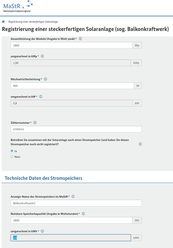

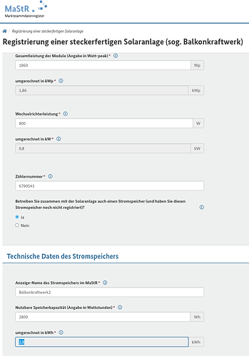

Vorgesehen ist es im Marktstammdatenregister fatalerweise schon:
Ich weiß nur nicht, was passiert, wenn man es tatsächlich an dieser Stelle macht...
