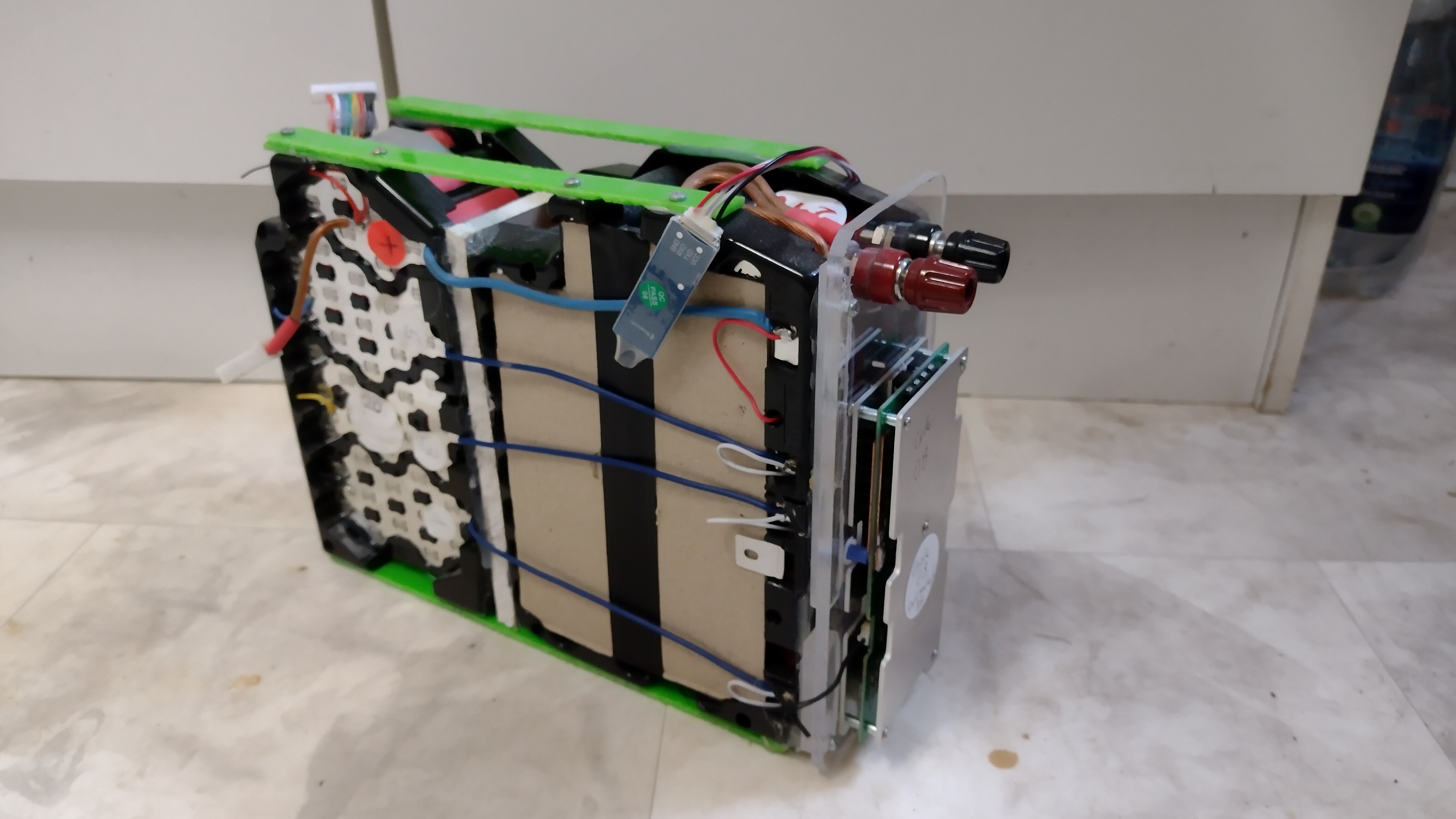

Mittlerweile baue ich die Blöcke zu 2er Packs zusammen. Hier einer mit eigenem BMS direkt an der Stirnseite.
Zwischen den Blöcken eine Schicht Rigips.
Das ganze mit Heißkleber an der stossstelle zusammen geklebt.
Unten und oben jeweils zwei dünne Stabilisierungsstreifen, an genau ausgesuchten stellen , wo genug tiefe da ist, mit den Plastikrändern verschraubt. Diese Streifen sind noch mit doppeltem klebeband angeklebt. Die Blöcke stehen auf den unteren Streifen. Für monilsnwendung wird da Moosgummi untergelegt.
Das ganze lässt sich in der Mitte mit einer Hand hochheben, die Streifen sichern ab, dass das Paket nicht in der Mitte auseinanderfällt.
Vorne als Sonderversion das BMS, mit Anschlüssen. Für den neuen Solarakkus mache ich die Blöcke ohne BMS, da liegt das BMS oben auf dem Gehäuse.
Die "dicken" Drähte sind die Verbindung von plus und minus, die dünnen die Querverbindungen der Zellenstufen, wie ich es beschrieben.
Pappe um die Drähte nach "unten" mechanisch zu trennen, Kurzschlussabsicherung.
Hinten sieht man einen Anschluss für den nächsten Block, Stecker für die BMS drâhte und ein 6,3 mm Faston für plus, Masse liegt auf der anderen Seite.
So wie auf dem Foto war das der Beginn eines Baukastensystems.
Dazu gehört mittlerweile ein offenes Gehäuse, Bodenplatte, Deckplatte, und in der Mitte eine Trennwand , wie ein Stück doppel T Träger. In die beiden Kammern kommt je ein Block wie oben beschrieben. Gemeinsames BMS oben drauf. Auch ein Griff oben drauf.
Solche Gehäuse haben entweder jevein eigenes BMS, oder ich mache Folgenblöcke ohne, die am Hauptgehäuse angeschlossen werden. Habe mich noch nicht entschieden, ist auch egal, Weill es baukastenmäßig weitergemacht wird.

Cool, sieht gut aus, ich denke die Baukastenweise ist wirklich keine schlechte Idee.
Und wie verbindest du die Blöcke untereinander, wenn du sie erweiterst? Nimmst du eine Schiene oder einfach ein Kabel?
Keine Schiene. Flexible Kabel mit Ringoesen.
Die Blöcke werden nebeneinander in ein Regal gestellt. Sind einzeln abkoppelbar, erausnehmbar, mit einer Hand tragbar, ca 15 kg. Ein Bierkasten.
Geplant ist das auf der Oberseite des Gehäuses, plus und minus weit auseinander, vorne und hinten, zur Verringerung von Kurzschlussrisiko. Bei meinem Testblock M6 ins Holz geschraubt, bleibt natürlich nicht so.
Wenn du es als provisorischen Testblock verstehst, gibt's das Foto auch noch.
