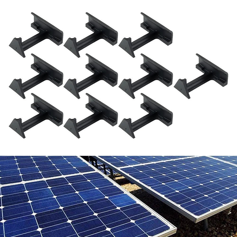

Blöde OT-Frage weil hier oft von Reinigung gesprochen wird ..
Würde es zwecks Reinigung evtl. Sinn machen die flacheren Glasflächen mit so einer Nano-Versiegelung, z.B. Rain x, zu besprühen? Hat das schon mal jemand versucht?
Ich glaube kaum, das das viel bringt.
Das Problem entsteht ja weniger auf der Fläche sondern an der unteren Kannte, wo das Wasser nicht sauber abfließen kann.
Da habe ich bei meinem 5° Feld immer Schmutzablagerungen. Für die Fläche reicht der Regen aus zur Reinigung. Wenn die randlosen Module nicht 50% teurer wären ...
Meine Module sind auch recht flach, einen genaue Winkeln habe ich nicht.
Seit ich an jedes Modul 2 solcher "Drainagen" angebracht habe ist der Dreck an der Kante viel weniger geworden.
Ich dachte nur mit der Nanoversiegelung wird es dem Schmutz evtl schwieriger gemacht am Glas zu haften, ich weiß aber nicht ob sich das Zeug irgendwie auf die Sonneneinstrahlung auswirkt.

Aus der Erfahrung vom Auto, muss ich sagen, das geht dann wohl nach hinten los, am Anfang alles toll, wenn es nachlässt, dann bilden die Wassertropfen kleine Kügelchen, die bleiben bei flach liegen und trocken weg, zurück bleibt der Staub.
Nano Versiegelung und Staub bei der Pkw Scheibe, genau.
Habe das auch mal ausprobiert.
Lief unter Versuch und Irrtum.
Hab bisher noch nichts gelesen, dass da jemand eine geniale Nanoversiegelung gefunden hätte, die die Situation deutlich verbessert. RainX zum Beispiel funktoniert auf dem PKW super, aber eben auch nur 4-8 Wochen. Ich habe noch nichts gefunden, was wenigstens mal über 1 Jahr halten würde. Wobei in dem Bereich auch viel neuer und teils sehr teurer Kram auf den Markt gekommen ist.
Hauptproblem Verschmutzung sehe ich auch so: Wasser bleibt am Rand stehen, Wasser verdunstet, Schmutz bleibt. Wenn man das Wasser mit den Drainageteilen runter bekommt, wird die Situation deutlich besser. Das hat sich auch schon rumgesprochen, dass die Teile wirklich lohnenswert sind.
