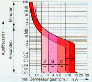

D.h. ein LS16B schaltet bei 32A erst nach etwa 100 Sekunden aus.
Spannend!

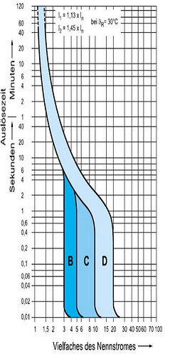

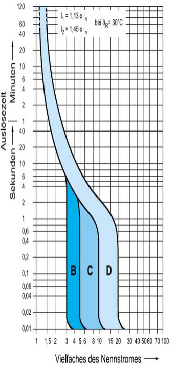

Nicht nur der, alle Charakteristiken. Aber Vorsicht bei Bestandsanlagen. Diese Kennlinien wurden ca. Mitte/Ende der 90er Jahre leicht verändert. Mir wurde noch in der Ausbildung eingezimmert, dass ein LS-Automat wie zB B16 seinen Nennstrom also 16A genau 45 Minuten hält und dann auslöst. Das ist heute (bei neuen Automaten) nicht mehr so. Bei Nennstrom löst er nicht aus.
Editiert und hier mal eine alte Kennlinie aus einem Fachbuch das 2005 veröffentlicht wurde:
Und hier aktuell mit besser sichtbarem Minutenbereich:
