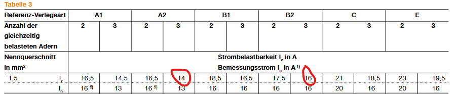

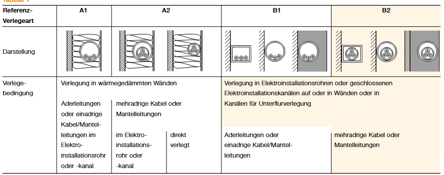

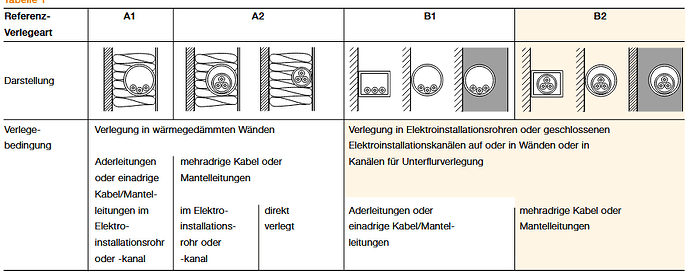

Lass es mich nach technischen Vorgaben des VDE beschreiben, wie ich es subjektiv sehe.
Du hast ein Kabel 5x1,5mm² üblicherweise NYM-J oder vielleicht noch Stegleitung in einer verputzten Wand liegen. Sprechen wir mal über den dicken Daumen von einer Verlegeart A2 oder B2.
Schaust Du dann in die Tabelle dazu findest Du eine Belastbarkeit mit 14A bzw 16A
Wenn Du also 14A (x230V =3220W) bzw. 16A (x230V=3600W) über die Leitung schickst, ist der Leitung das nach gängigen Auslegungen "egal". Dabei sprechen wir natürlich über die absolute Gesamt/Maximumleistung die dort tatsächlich drüber fließt.
