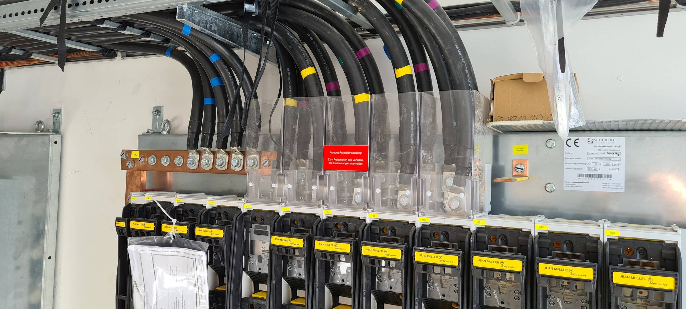

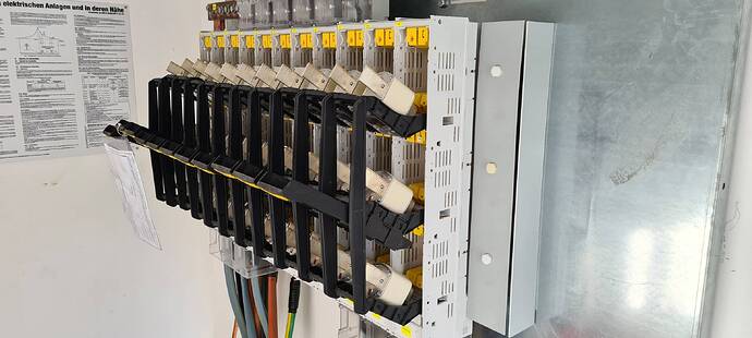

NH Sicherungen ist Industriestandard in der PV-Branche {green}:wink:
Ich persönlich, habe keine PV Branche und meine Vermutung, andere auch nicht.
Standard, oder das machen wir immer so, hat sich weiterentwickelt - zB SLS Schalter.
Der Standard war Schraubsicherungen, NH Trenner.
Auch Dampfmaschinen waren Standard, ist aber irgendwie technisch überholte Vergangenheit.

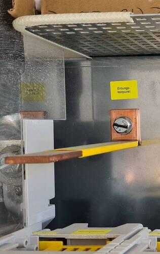

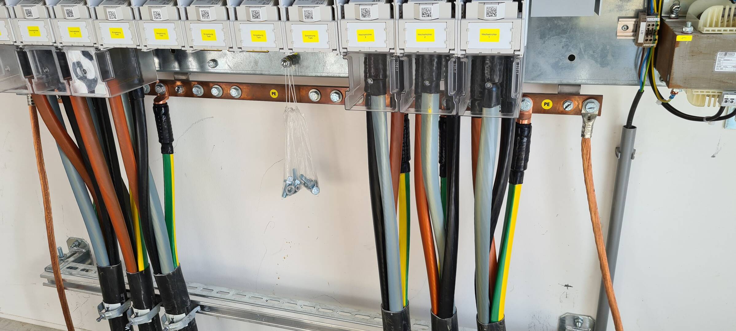

Fehlt da was ???
Ich sehe auch keine einzige Ader ge/gn :stuck_out_tongue_winking_eye:
Mir wurde da mal eine Predigt zu gehalten. War superlustig - meine Antwort war Oktober ....
Im Kalender wurden unsere Projekte dargestellt, Oktober zeigte eine Anlage mit geöffneten Blechgehäuse - komplett PE befreit grinsten die nicht benutzten Anschlüsse in die Kamera.
Heidenspaß - was habe ich gelacht

Um den Akku von der Anlage zu trennen sind Mega ziemlich aufwendig, weil geschraubt.
NH einfach ziehen, schon ist der Akku getrennt. Kann jeder Feuerwehrmann... :slight_smile:
