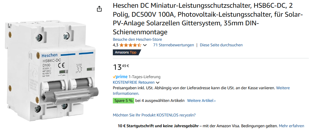

Hallo, vielleicht kann jemand bitte helfen. Ich würde gerne Leistungschutzschalter einsetzen, die haben ja sowohl einen thermischen als auch einen Überstromschutz. Allerdings haben die LS keine M8 Verschraubung sondern man müsste mit Aderendhülsen 35mm2 oder 50mm2 arbeiten. Wenn ich nach diesen Aderenhülsen google dann finde ich die, aber ich finde keine entsprechenden Crimpzangen, die Quadratisch verpressen Hat da jemand einen Tipp wie man ein 35mm2 bzw. 50mm2 in so einen LS bekommt ?
