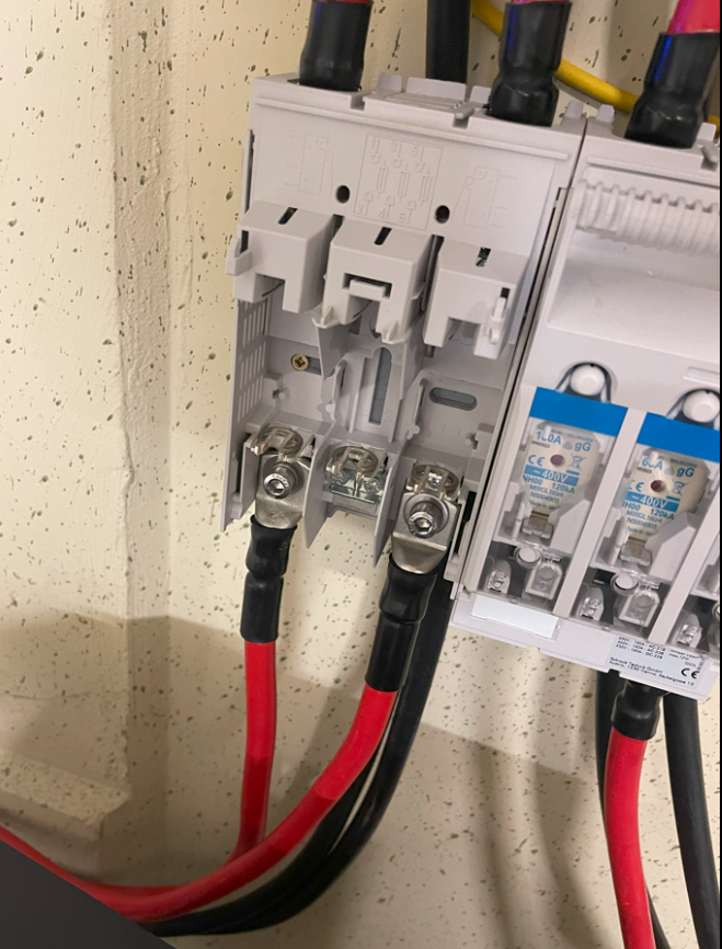

siet übrigens so aus
die kabelschuhe musste ich ein wenig oben an der rundung flach abschleifen ca 2mm
Dann nimmst ein Modell für die direkte Montage mit Kabelschuh durch M8 Terminals

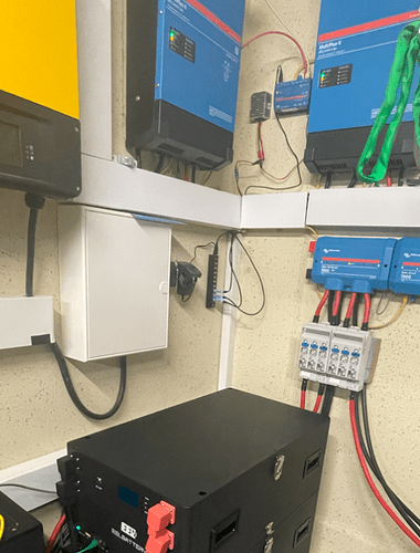

richtig - ich habe meinen direkt unter den Busbars
Danke. Habt ihr alle den Schrack (Gewerbeschein nötig) verbaut, oder wer macht noch solche für Kabel, ist leider nicht immer ersichtlich, welche für Kabel und welche für Schienenmontage gemacht sind.
Ebay NH00 | Trenner | 3polig | Sicherungslasttrenner | Klemme o. M8 | NH-Sicherung | eBay hoffe mal das sind die die du suchst.
Ich habe drei 5kwh Batterien, nehme ich dann 3 davon, oder trennt man nur einen Pol... würde einem wohl wieder Probleme mit der Kabellänge machen?
Rittal hat wohl auch was, das ist dann für Kabelmontage, oder?
NH-Sicherungslasttrenner Gr.00, 160A, 3-polig,Schraube M8 (Mtpl.-Aufbau) SV NH-Sicherungslasttrenner, Gr. 00, 160 A, 690 V, 3-polig, Schraube M8, für Montageplattenaufbau SV 9344.010
Ich habe nur die plus Seite auf NH. Die Kabel sind ja immer noch durch die Sicherung im Victron Distributor gesichert.

Ich habe 250A im Batterypack, 160A als NH Sicherung und meine 200 oder 250 auf der Busbar bei 95qmm Kabel. Die NH sicherung soll bewusst (bei mir) als erste auslösen, weil ich da am einfachsten dran komme. Es würde auch je eine Sicherung im Pfad reichen - aber die Sicherungsplätze sind nunmal da gewesen.

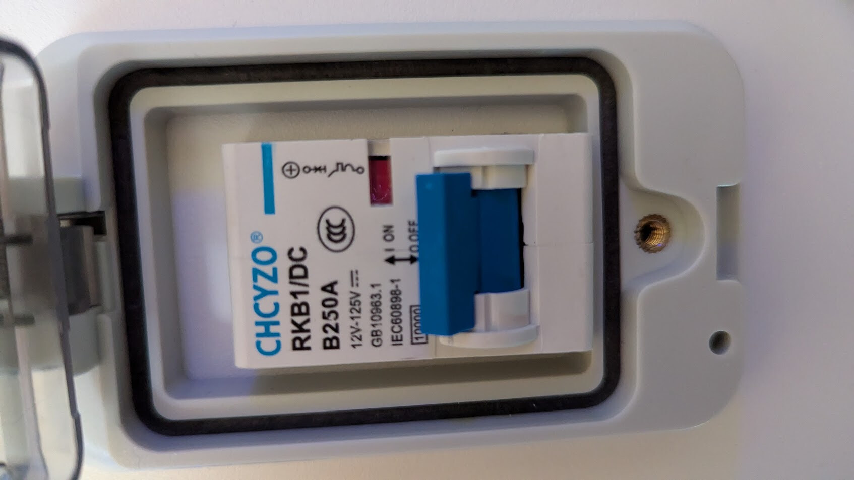

ohne Busbar mit Akku direkt am Deye
würdet ihr da bei einem Akkupack noch was dazwischen setzen?
im aktuellen EEL Case v4 sind diese Trenner drin, passt oder besser zusätzlich noch nen Trenner (den Dewin zB) in die Leitung zusätzlich packen?
