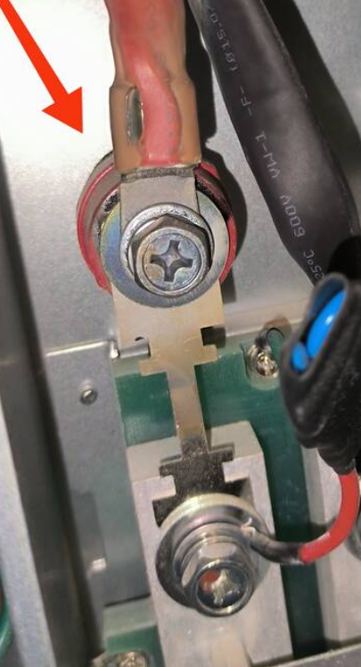

Bei 98% der Leute wird die SI wohl auch nach 20 Jahren genau so aussehen wie am ersten Tag, aber was sagen die 1% die sich mit der Versicherung rum ärgern? Zumal die Klopper wohl auch nicht so warm werden oder die Wärme durch ihre GRöße besser abgeben können. Gab ja schon verschmolzene Halter...

Wenn du schon solche Schauergeschichten erzählst, dann bitte auch die ganze Geschichte:
Wenn der Monteur meint, über 100A durch eine Unterlegscheibe aus Edelstahl schicken zu müssen, dann fängt die halt an zu glühen. Da kann dann weder die darüber liegende Sicherung, noch der Sicherungshalter etwas dafür.
Die Schuld für diesen Defekt der Bauart der Sicherung zu zuschieben stellt den Sachverhalt völlig auf den Kopf.

Ob das schon in Asien so montiert wurde?

@leverkusen3 ich sehe wie warm die Sicherungen werden, wenn nur normale Belastung drüber geht, die Verbindungen sind ehr nicht das problem, alleine die dünnen Bleche für die Anschlüsse sorgen schon für Elektronenstau. Ist wohl auch so gewollt, damit die Auslösecharakteristik erreicht wird, vermute ich mal. Oder um es billig zu bauen. Was auch immer es ist halt fakt und keine Angstmacherei. Wie ich auch geschrieben habe, wird es bei 99% der Nutzer keine Bedeutung haben. Aber da sehe ich es auch wie voltmeter, was sind da 20€ Mehrkosten.
