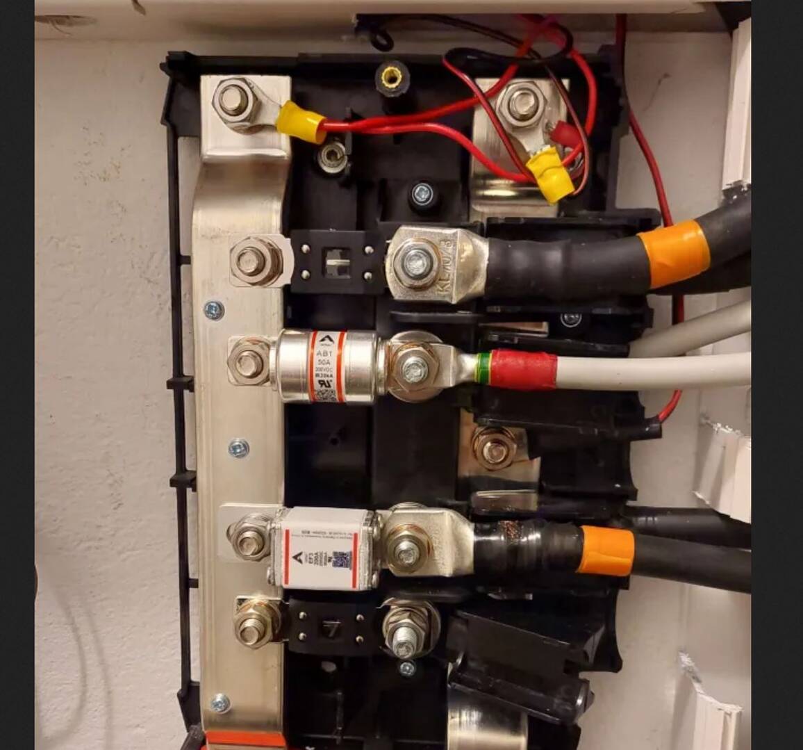

Hi bin gerade etwas verwirrt. Also ich im Januar 2022 meinen Stromspeicher (16x280AH mit 1x Multiplus und REC BMS) gebaut hatte, hatte man mir diese Sicherung empfohlen (siehe Bild)
Doch nun höre ich:
  1. von dem Thema, dass die Sicherungen gefährlich sind
und 2. merke ich, dass hier steht: bis 32V !?! Ich hab aber doch ein 48V System?
Bitte helft mir auf die Srünge
und ist diese Sicherung dann die Richtige?
https://ecs-online.org/Sicherungen-Automaten/Automotive-Sicherungen-ESS-Spezial-Sicherungen/greenFuse-AT1-150V-IR20kA-AUTOMOTIVE::260.html
Hier noch die aktuell verbaute:
nein die passt nicht hat m6 aufname un ist zu kurz
