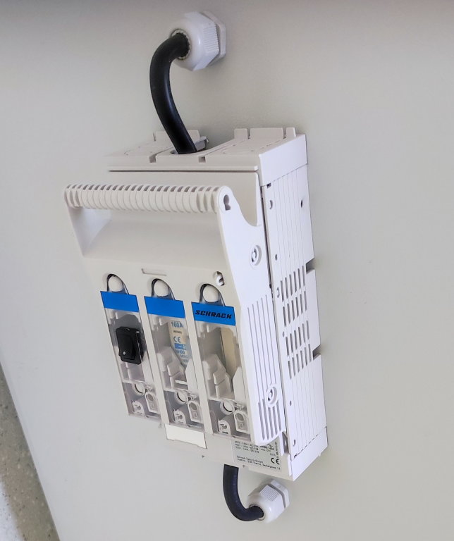

Und wenn NH, was verbaut Ihr da? Hat jemand ein Foto, wie das mit dem NH Halter aussieht?
Momentan habe ich das so gelöst.
Ich hab mich für NH Trenner entschieden weil es eben eine Sicherung mit Trennmöglichkeit ist.

Keine 100€. Der einpolige NH00 Trenner fängt schon bei 22,67€ und ist ein EU Produkt. Ich hab die 3 polige Version für 29€ geholt und die Sicherungseinsätze kosten 3 - 4€ also von daher kein Problem. Klar nimmt das Ding Platz weg aber da ich ihn eh außerhalb des Schaltschranks montiert habe um ohne öffnen zu müssen trennen zu können, macht es in meinem Fall nichts aus.
In den freien Steckplatz hab ich eine modifizierte Sicherung eingesetzt. Ich hab den Sicherungsdraht gegen Widerstände ausgetauscht, damit und mit dem Kippschalter kann ich die Kondensatoren im WR vorladen bevor ich den Trenner schließe und vergesse es auch nicht.
