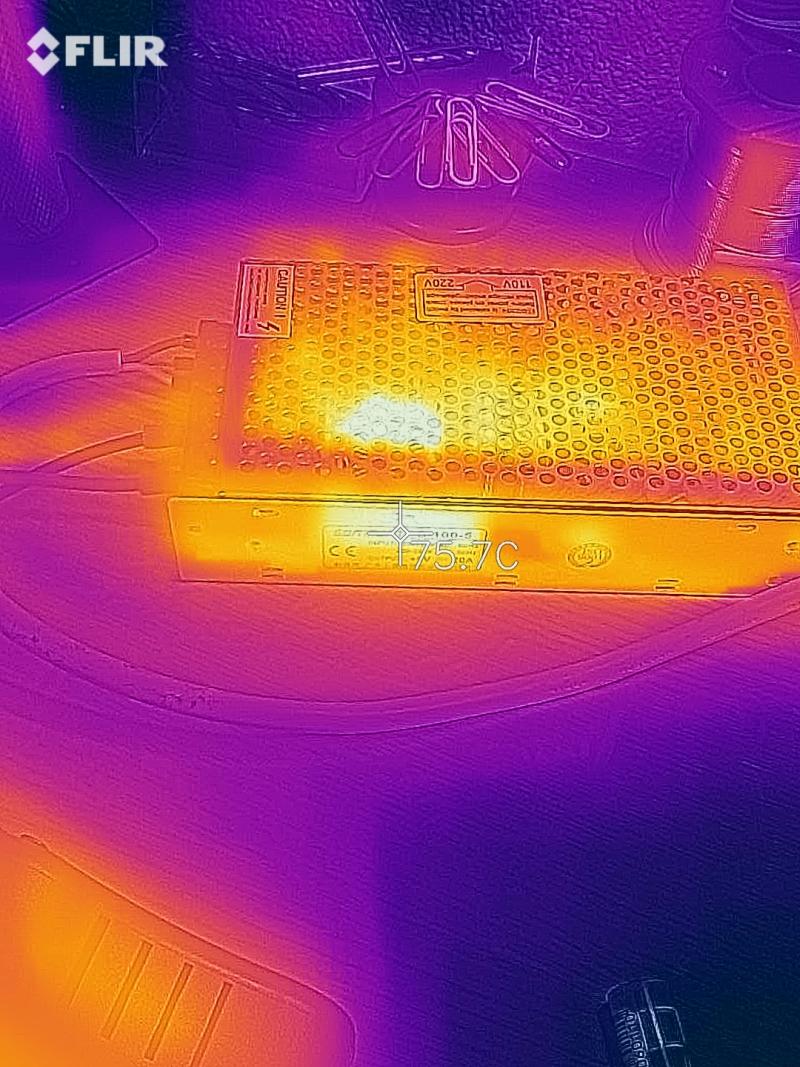

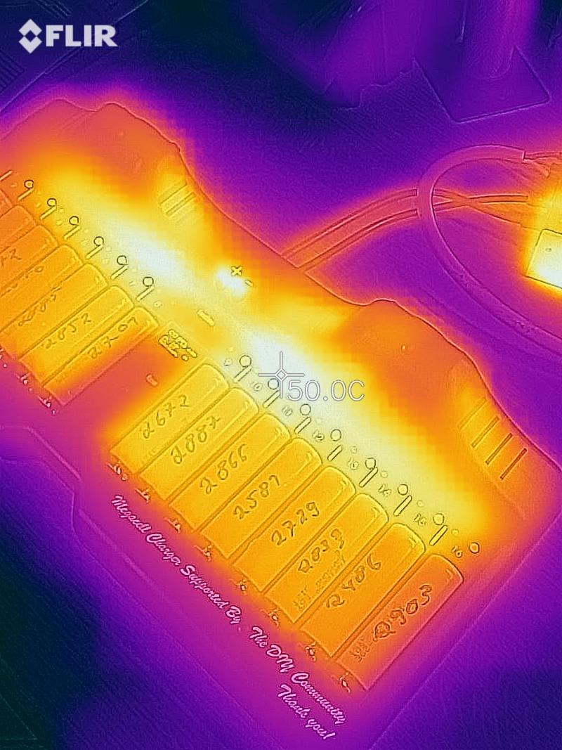

Meine Lade Tests laufen noch.
Was mir aktuell negativ auffällt ist:
- kein wählbarer Ladestrom. Es wird immer mit 1A bis 1100mA geladen. Es kann nur der Entladestrom gewählt werden.
- Lüfter laufen nicht an beim Laden. Die Lüfter laufen nur beim Entladen. Jedoch beim Laden bleiben diese aus, was eine beachtliche Erwärmung des Geräts nachsich zieht.
Ich hoffe hier wird es noch ein Update geben. Ich habe Fotos mit der Wärmebildkamera gemacht. Meines Erachtens ein "no go". Das Gehäuse erhitzt sich auf über 50 Grad bei 16 belegten Slots im Ladevorgang.
Ich würde ja gerne mit 500mA laden... aber nicht einstellbar.
- Netzteil wird recht warm. Das Netzteil 5V 20A ist etwas schwach ausgelegt. Ich messe hier über 75 Grad am Kühlkörper.
Das Teil unbeaufsichtigt laufen zu lassen, wäre mir zu riskant in dieser Konfiguration. Für mich ist es noch eine Baustelle für einen ambitionierten Bastler und kein hochwertiger Lader.

Dass die Lüfter nur beim entladen laufen kann ich bestätigen. Ich hatte jedoch noch keine Bedenken zwecks Temperatur, bzw ist mir keine nennenswerte Erwärmung aufgefallen. Kann aber sehr gut am kalten Keller liegen.
