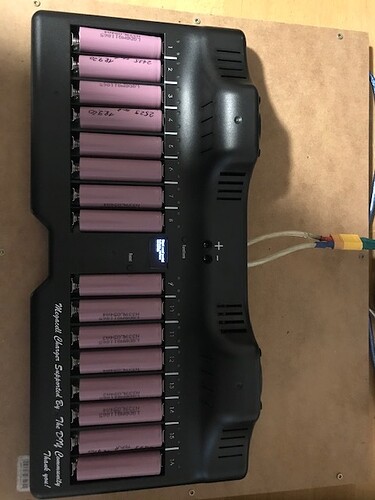

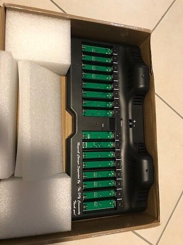

Hallo Adfx,
der Charger ist seit 02.10. schon da, aber es gibt da noch ein paar "Issues" zum fixen.
Mangels Zeit bin ich noch nicht viel weiter gekommen als auspacken, einmal anschliessen und feststellen, daß ohne die Software nichts geht.
Der Versuch, die Software herunterzuladen, scheitert bei mir vermutlich wegen zu alter Hardware. Ich nutze eigentlich fast ausschließlich Apple Mac oder Linux. Der alte Sony Vaio-Laptop von 2008 (?) läuft zwar mit Windows 10, aber es gibt beim Download der Software über die Webseite einen Abbruch.
Mit der IOS-App will die Verbindung auch noch nicht klappen, obwohl der Charger im Netzwerk (WLAN) angemeldet ist.
Der nächste Punkt ist, dass die "First Batch"-Lieferung einen Fehler hat, den man selber fixen kann, oder das Gerät zurückschicken muss:
Es muss auf der Platine sechzehn Mal ein kleiner SMD-Widerstand am Lade-IC getauscht werden, da sonst der Ladestrom nur 100mA beträgt.
Das werde ich jetzt am Wochenende erledigen und mich dann nochmals mit der Software beschäftigen.
Ich glaube immer noch daran, daß das Teil sein Geld wert ist, aber solche Probleme kann es eben bei einem völlig neuen Crowdfunding-Projekt geben.
Der 2. Batch wird die korrekten Widerstände haben.
Ich werde weiter berichten, wenn es Fortschritte gibt...

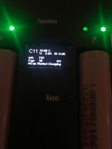

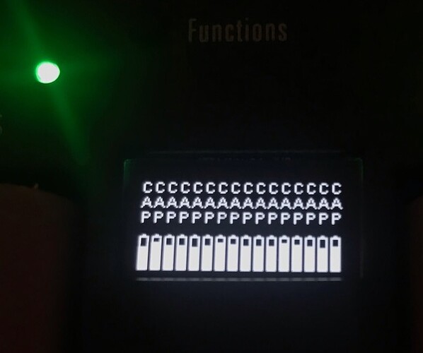

Kurzer Zwischenbericht:
Die Begeisterung für den Charger hält sich bei mir derzeit leider sehr in Grenzen. Nachdem ich auf den Charger die neueste Firmware aufgespielt habe, lässt er sich nicht mehr zum Laden der Zellen überreden, was vorher mittels der "Functions"-Taste ohne PC funktionierte. Alle Batterie-Slots zeigen "IDL" also vermutlich Idle an. Der Charger ist korrekt im WLAN, aber über IOS lässt sich mit der dazugehörigen APP nicht zugreifen.
Über den Seriell-Monitor der Arduino IDE kann man das Logging gut verfolgen und alles sieht normal aus.
Die Windows-Software habe ich zum Laufen bekommen, das Problem war, daß ich Windows10 in der 32Bit-Version laufen hatte.
Jetzt habe ich neu als 64Bit-Variante installiert und kann die Software installieren und starten. Die Anfrage für den Freischaltcode habe ich abgesendet, aber leider noch immer keine Antwort bekommen. Die Software startet aber und ich kann nach dem Charger suchen (er findet ihn aber nicht) oder manuell die IP-Adresse des Chargers eintragen, dann heisst es : "Not a valid Megacell-Charger". Na toll.
Soweit mein Stand derzeit. Es könnte alles toll sein, aber die Software hakt wohl noch gewaltig und ich werde jetzt Kontakt mit Alex Gradea aufnehmen und versuchen, mich an die Problemlösung heranzuarbeiten. Finde aber etwas Schade, daß er jetzt das nächste Projekt mit dem "Electrodacus BMS" angeht, obwohl es noch genügend "Baustellen" beim Megacell-Charger gibt.
