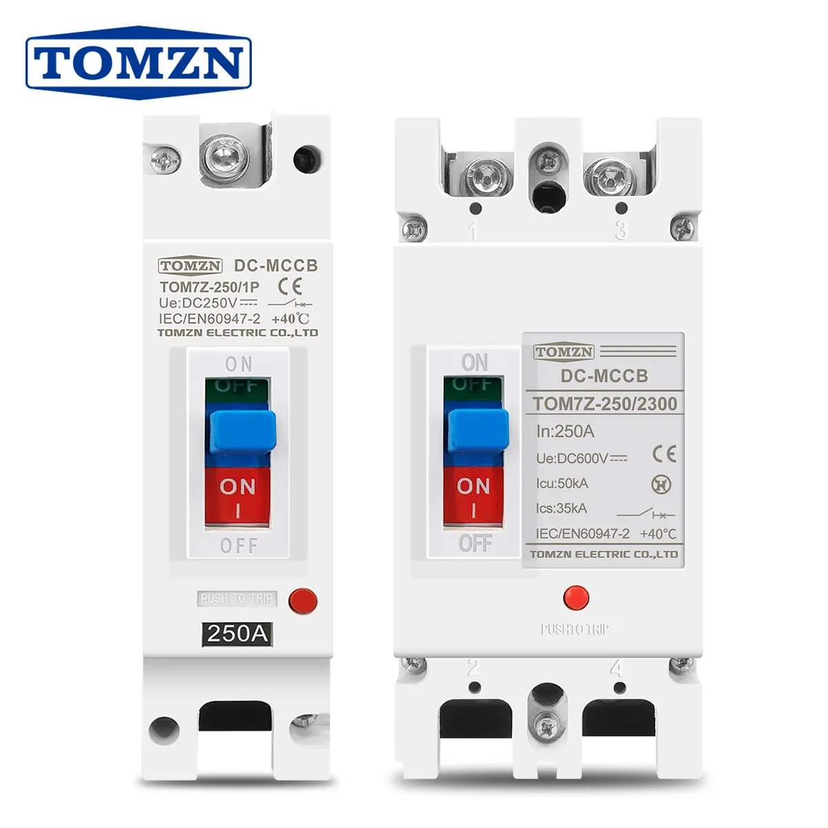

Bei 35/50/70mm2 Kabel nutze ich DC-MCCB wie beispielhaft unten abgebildet. Da erfolgt der Anschluss über M8-Presskabelschuhe mit massivem Kontakt. Preis ca. 20 Euro (1pol/100A) oder 25 Euro (1pol/250A) - ich nutze sie aber nur als Lastrennschalter für PLUS, Minus schalte ich nicht.

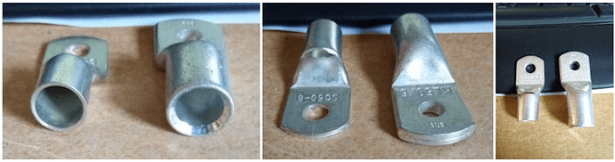

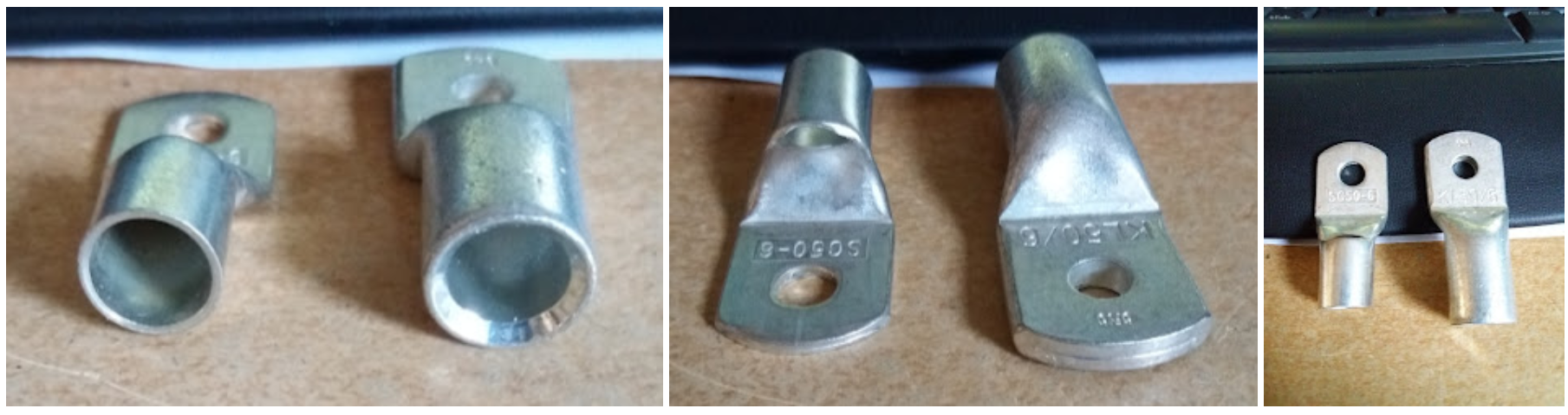

wenn das Kabel an der Schraube warm wird, ist zusätzlich zur (verher falschen Verschraubung) meisstens der benutzte Rohrkabelschuh und dessen Crimpung Schuld.
Hier mal mein Lieblingsbeispiel für "meine Kundschaft" die versuchen die Kosten zu minimieren ;).
links 0815 irgendwas billig eingekauft; rechts Klauke - trotz gleicher Bezeichnung (50mm²; 6er Bohrung) deutlicher Unterschied in der Materialstärke.

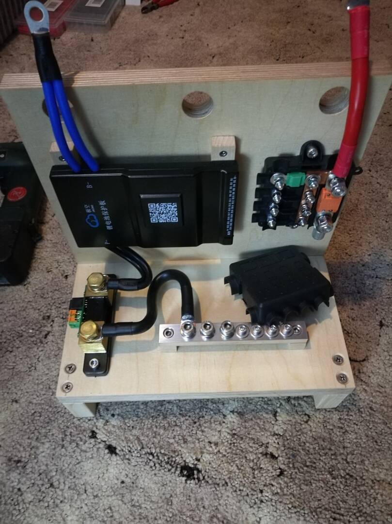

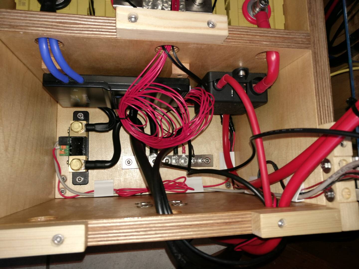

So sieht es bei mir aus... Busbar für Minus, alles selbst gebaut und überdimensioniert für meine maximal möglichen 1500 Watt an 24V XD:

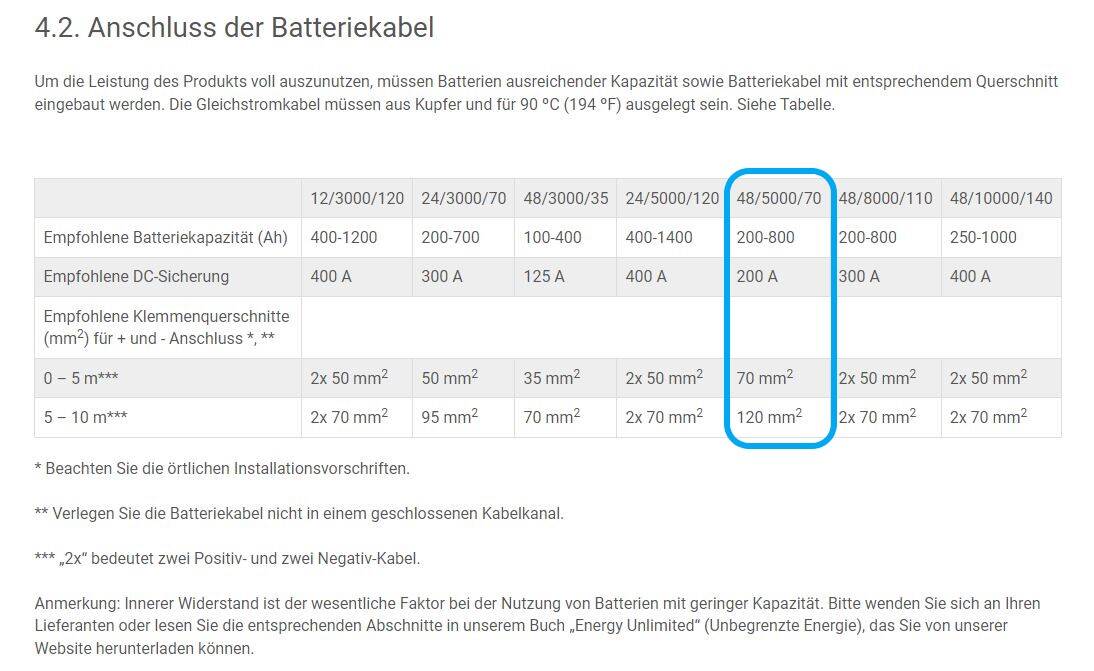

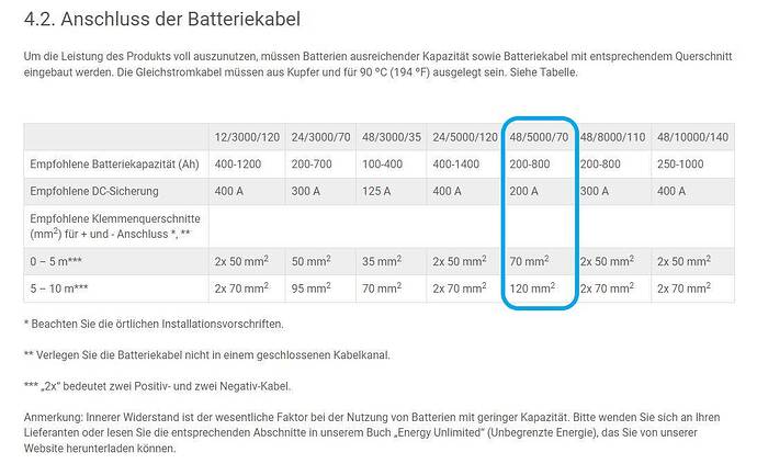

Ich habe mal weiter geschaut... für den 5000er Multiplus empfiehlt Victron sogar 70mm² bis 5 Meter Leitungslänge und passend dazu eine 200 Ampere Sicherung:
Ja, ich fand das als Laie nicht ganz einfach durchzublicken. Die Doku von Pylontech und Victron habe ich auch gelesen, und war auch unsicher was die 200A nun sichern sollen, wenn die Kabel deutlich weniger aushalten. So wie ich es verstanden habe:
Die MEGA Fuse sichert NICHT die Kabel im Normalbetrieb ab, sondern schützt die Geräte vor Kurzschlusstrom. Dann macht nämlich auch die 200A Sicherung für den Multiplus 5000 empfehlung von Victron Sinn. Selbst das 70mm² Kabel hält nämlich auf den angegebenen 5m grade mal knapp unter 100A aus. Daher wäre in meinem Fall eine 200A Sicherung etwas günstiger, da sie ca. die Hälfte an Widerstand hat. Zur Absicherung mit Kurzschlussstrom dimensioniert man wohl die Sicherungen dann großzügig.
Bei einer Kabellänge von 1m (wie bei mir) sollte ich deutlich über dem sein, was Victron angibt. Ein 50mm² Kabel auf 1m hält deutlich über 300A durch. Natürlich kommt hier dann noch das Pylontech Kabel dazu. Aber selbst auf 3m Länge wären über 110A drin. Diesen Querschnittrechner habe ich dafür zu Rate gezogen. Ich habe leider keine einfache Formel oder einen Rechner gefunden um die Ströme von in Reihe geschalteten, unterschiedlichen Kabeln zu berechnen. Aber nach meinem Elektrotechnik-Basiswissen sollte der mögliche Strom bei einem dicken gefolgt von einem dünneren Kabel etwas weniger sein als das was das dünne Kabel allein aushält (ist ja ein in Reihe geschalteter Widerstand mit demnach einem etwas größeren Spannungsabfall).

Wie gesagt 25mm² sind zu wenig,
Rein rechnerisch reicht das für die gut 80 Ampere problemlos. Das Kabel ist damit nicht überlastet, es wird ja auch tatsächlich nur handwarm. Auch die 100A Absicherung passt dafür. Trotzdem wäre ein zweiter Kabelsatz nicht verkehrt.
