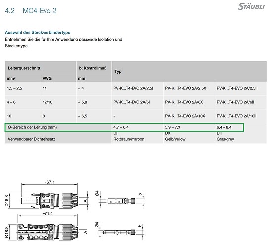

MC4-Verbindungen lose, lassen sich am Kabel drehen?
Und dann lese ich da:
‘Die wetterfesten MC4 Kabelkupplungsstecker und -buchsen sind für Solarkabel von 4,7 bis 6,4 mm² geeignet.’
und oben steht für 4 und 6mm2. Ja was denn nun? Wo gibt es Kabelquerschnitte mit 4,7mm2?
Soviel dann zum Thema Qualität und Genauigkeit (auch in den Angaben…)

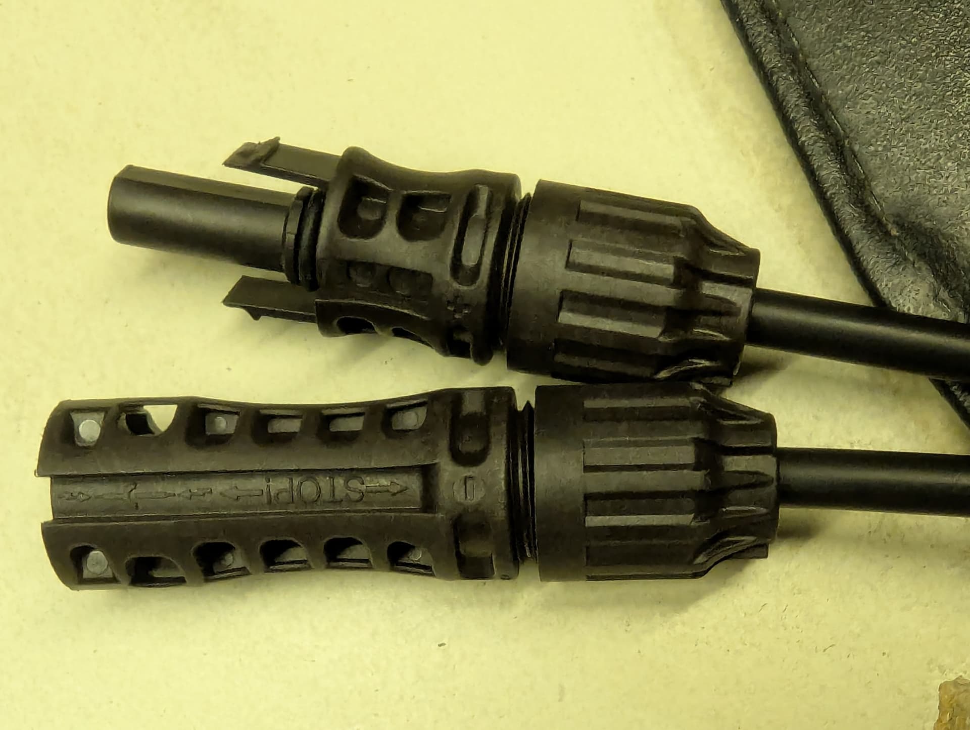

Das hier sind die Verbinder der Module:
sieht für mich aus wie EVO2 (nach den Bildern), davon steht aber nichts auf der Bestellung oder im Auftrag. Was meinen die Experten?
Eindeutig: Stäubli MC4-EVO2
Also kauf auch für die Kabel die gleichen Stecker, sie sind mMn nach eh beste was du kaufen kannst.

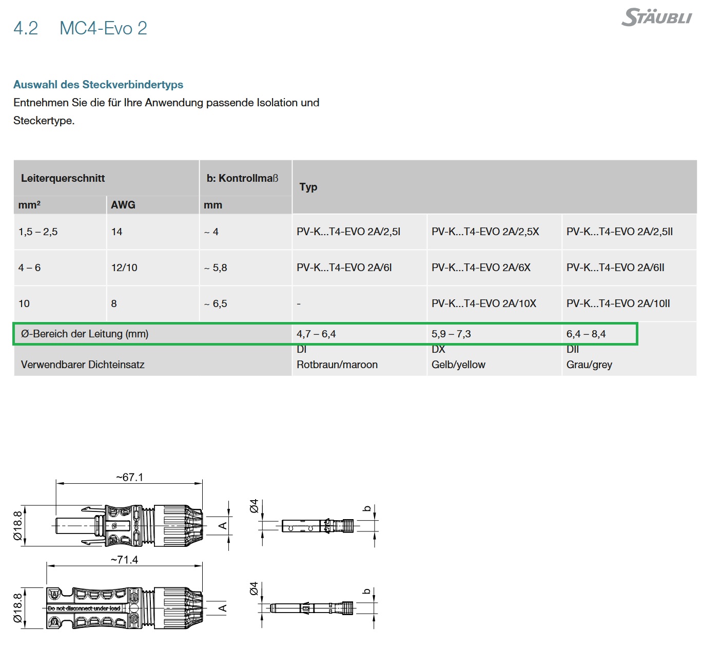

Sind 1:1 die Angaben aus dem original Datenblatt von Stäubli:
Aber wenn du selbst den Angaben des Herstellers nicht traust…
anstatt vom äußeren Kabeldurchmesser zu sprechen, wie es das Datenblatt von Stäubli korrekt tut.
Ja, mal wieder der kleine Unterschied in den Einheiten mm und mm², der zu dem Missverständnis führt. Der Forenklassiker ist kW und kWh oder gar kW/h.
Für den Strom und den Spannungsabfall ist der Kupferquerschnitt (qmm) von Bedeutung.
Für die richtige, dichte Zugentlasstung ist es der Aussendurchmesser über die Isolation gemessen (mm).
Wenn das nicht passt, weil die Zugentlastung für das Kabel zu weit ist, helfe ich mir mit etwas Schrumpfschlauch.
