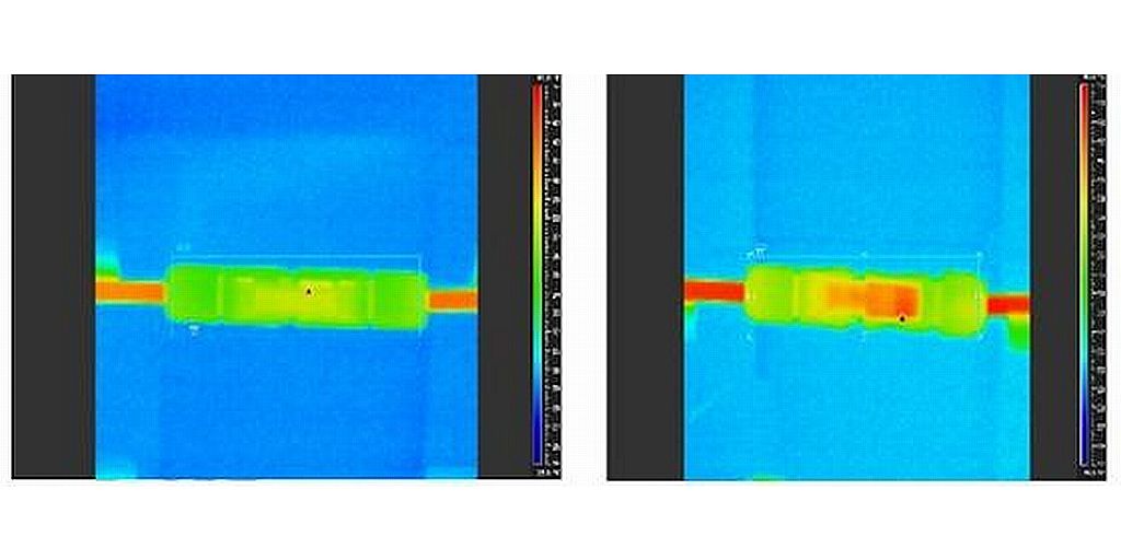

"MC4" ist nach meiner Recherche nicht patentiert und darf daher imitiert werden. Bei der Imitation kann es dann zu Abweichungen kommen. Diese Abweichungen können zu erhöhten Übertragungsverlusten -> Widerstand -> Hitze -> Feuer führen.
So sagt der VDI...
Die Kontakte der Stäubli MC4 Evo 2 passen jedenfalls sehr gut und stramm in die MC4 von den Hoymiles.
Ich hab mir extra vorher nur die Kontakte angeschaut und ohne den Stecker selbst gesteckt... alles sehr stramm und 0 Probleme.
Die Stäubli MC4 Evo 2 passen im ganzen dann auch wie angegossen...
Die wenigsten Eigentümer machen wohl eine Thermografie von ihren Steckern. Nur so könnte man schlechte Verbindungen erkennen.
