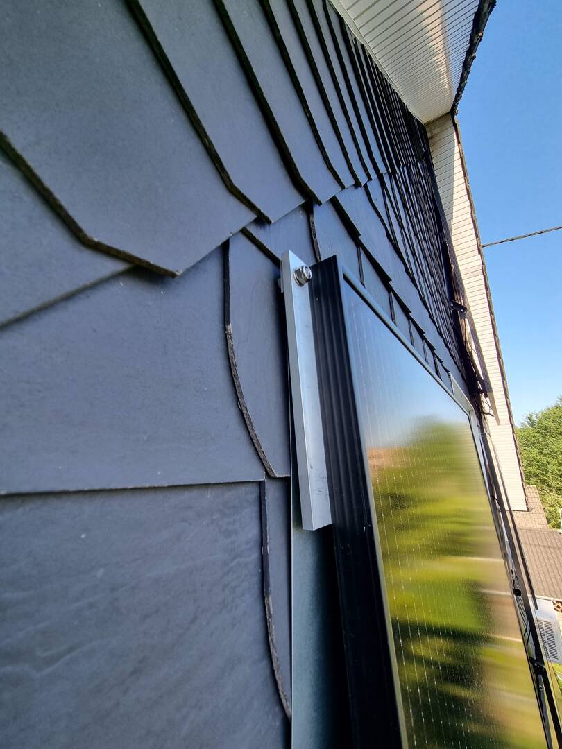

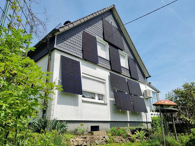

Meine sehen so aus, ich finde, sind ok:

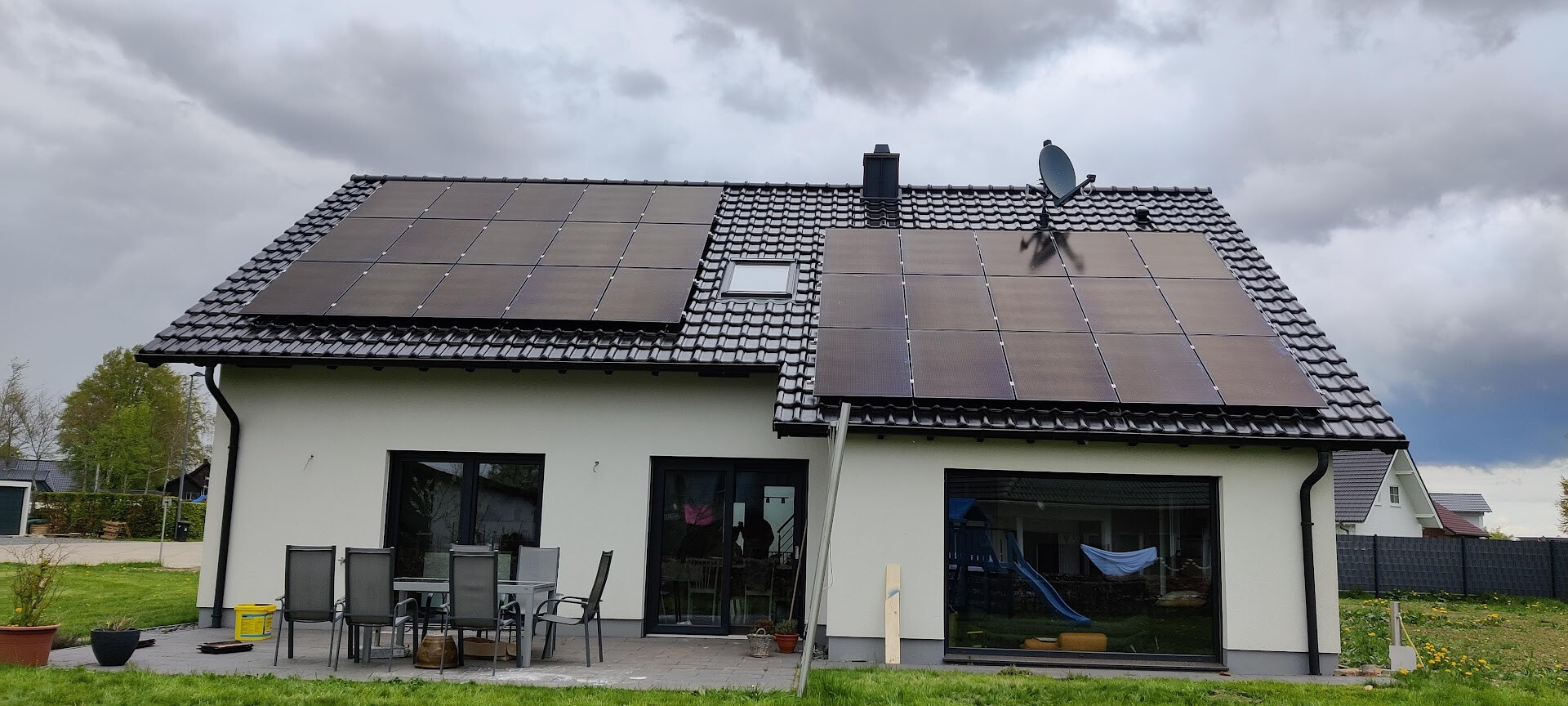

Bin mit meiner "Färbung" auch zufrieden:

Hm das sieht ja strange aus mit den Panels einfach so an die Wand geklatscht.
Trotzdem wie hast du die denn befestigt ?
Stefan

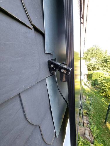

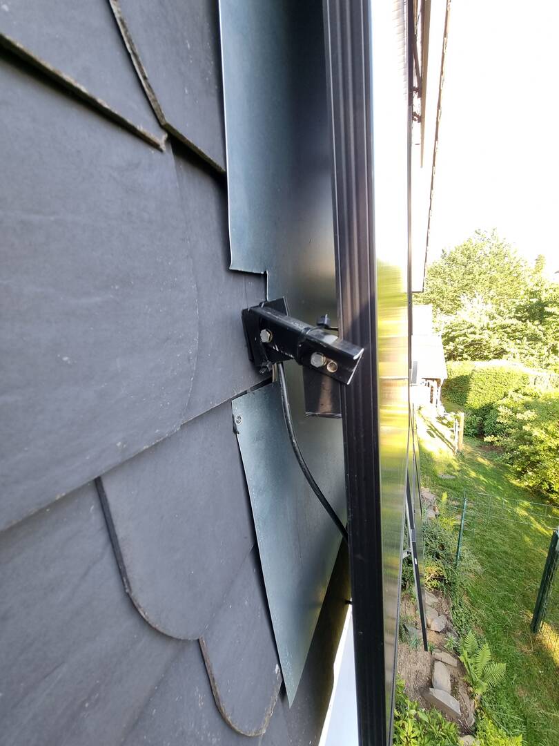

@stefanelo Die Fassade ist die einzige große Fläche, die nach Süden zeigt. Befestigt mit Fassaden Dämmstoff Hilti Dübel und selbstgebaute Winkel.
ah ich sehe. du hast das Loch verwendet und nicht geklemmt. und sie dann an die Fassade gemacht.
Danke :slight_smile:
@flosprin Frage, hast Du die ohne Handschuhe montiert? Hab ich beim ersten Modul auch gemacht, dann verlaufen die Fingerabdrücke über die gesammte Fläche und bilden einen gelben Belag. Das sieht nicht toll aus, geht aber mit der Zeit weg. Schuld ist nicht das Modul, sondern der der es angefasst hat. {green}:shocked:
