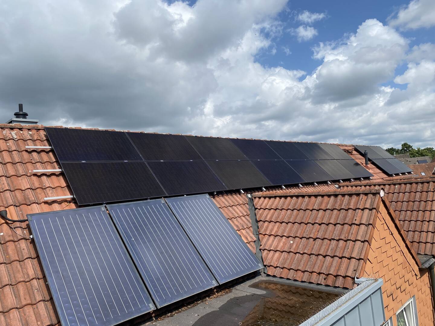

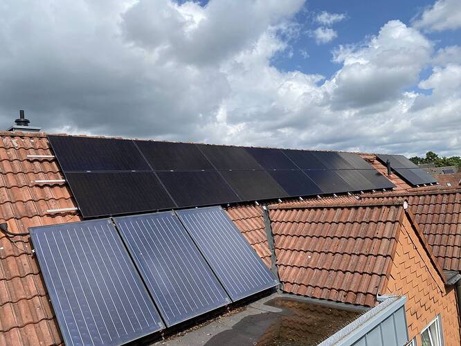

Hallo, habt ihr eure Module schon alle auf dem Dach? Meine sahen aus der Verpackung genommen schick aus. Jetzt sind die seit zwei Monaten auf dem Dach und Leuchten in Blau Gelb und Schwarz. Also meine Vorstellung von Full Black ist ne andere. Die Module sehen richtig scheiße aus auf dem Dach man kann es leider nicht anders sagen bin mit der Qualität absolut nicht zufrieden. Hat noch jemand diese krassen Farbunterschiede in den Modulen.
Mach doch mal ein Bild von deinen Modulen.
Ist auch die Leistung der Module beeinträchtigt?
Hallo, hier mal ein zwei Bilder, aber wenn man davor steht sehen die noch deutlich bescheidener aus. Vielleicht bekomme ich noch bessere Fotos hin. Bezüglich der Leistung kann ich noch nichts genaues sagen, da der Elektriker die Wechselstromseite noch nicht fertig hat. Ich berichte aber wenn es was neues gibt.
