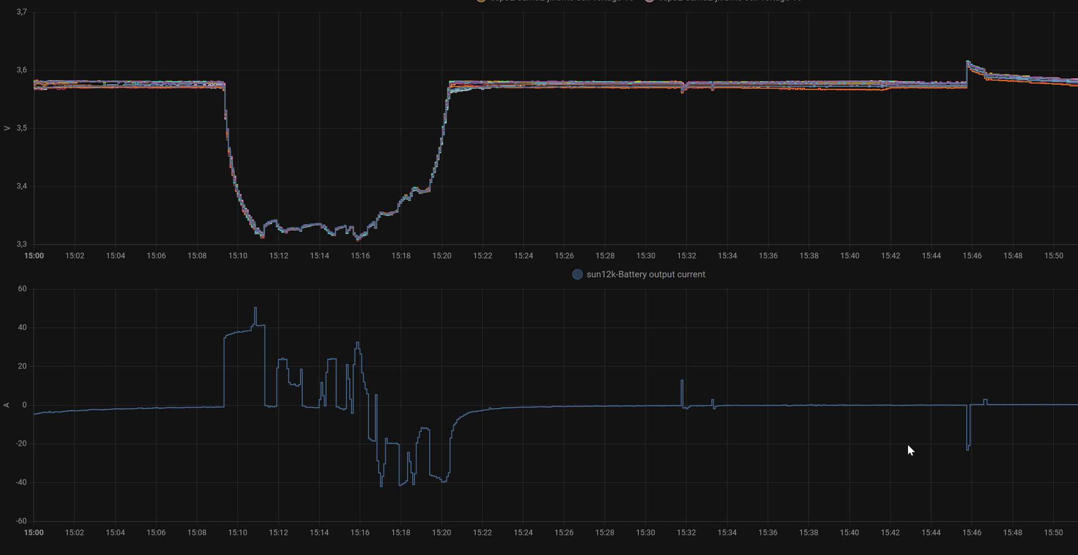

Gute neue Zellen kaufen und diese im angegebenen Bereich von 2,5V-3,65V zu nutzen, denn das gibt der Hersteller vor. Wobei nach unten eh selten bis nie die 2,5V erreicht werden, da ist spätestens bei 2,9V Schluss wenn nicht schon bei 3V, da aber die meisten eh etwas Notstrom Reserve haben, geht es sehr selten nach unten in die Entladebereiche. Nach oben fahre ich bisher mit 3,6V ganz gut, der Pack wird auch mit Seplos zu 100% geladen, die 3,5V liegen auch nur recht kurz an, dann kommt eine Zelle eh bald bei 3,6V an und schaltet laden ab. Kritischer sehe ich die Strategie die Zellen bei 3,45V noch mal Stundenlang zu quälen mit einem geringem Ladestrom.
Aber jeder wie er mag. in 10 Jahren schauen wir mal, wie viel Kapazität bei welcher Strategie vorhanden sind. Die Andy Methode wird wohl nicht auf 10 Jahre kommen schätze ich mal.

Wie lädst du denn bei 3,6 V, auch stundenlang mit geringem Ladestrom?
Nö, das Seplos BMS regelt ja den Strom irgend wann kurz vor voll auf 10A runter, dann arbeitet der Balancer und der Akku ist dann recht zügig voll, wenn nicht Sonne weg und Akku entladen wird.
