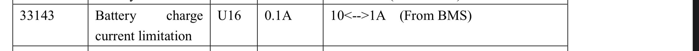

@carolus
Sehe ich anders.
Das Seplos BMS sendet dem Solis Wechselrichter das dieser z.B die Lade Leistung reduzieren soll.
die 10A kann ich zumindest bei meinem setup (solis+seplos) bestaetigen
Siehe Foto für das modBUS Register Welches hier genutzt wird.
gruesse

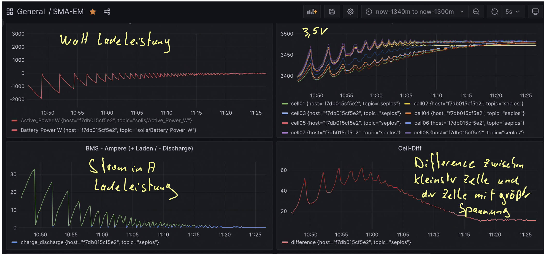

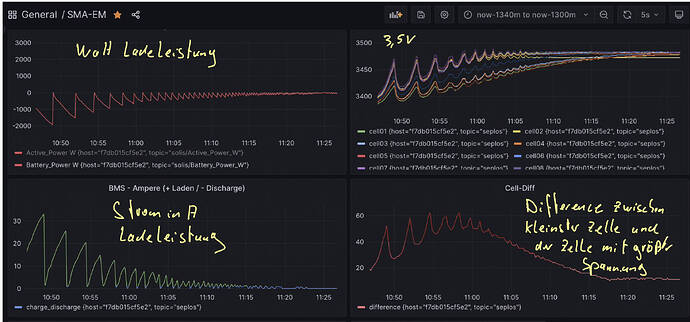

Hi Carolus,
ersteinmal danke für deine Hinweise.
Habe gestern einen active Balancer eingebaut.. Wird sich erst heute Zeigen, ob es was kann..
Aber ohne den activen Balancer sieht meine Ladekurve wie im Screenshot aus. Ich befürchte das ist genau das, was du als ‘so sollte es nicht sein’ beschrieben hast?
Frage mich dann natürlich was ich ändern muss, um dies zu korrigieren. Heute Nachmittag ist mein Akku ja wieder voll, dann sehe ich zumindest wie es sich mit dem aktiven balancer auswirkt.
Die 60mv Spannungdifferenz die ich zwischen der Zelle mit größter Spannung und der Zelle mit kleinster Spannung habe - normal oder ein Zeichen von schlechtem top balancing?
bin für jede Hinweise dankbar
danke
Ob die 60mv Spannungdifferenz normal sind oder nicht können andere bestimmt besser beantworten, kommt mir aber nicht übermässig viel vor.
Die Kurven die du da zeigst finde ich persönlich ziemlich gut. Klar, der Ladestrom wird nicht kontinuierlich gesenkt sondern taktet ziemlich, das gibt dann ein erstmal gruselig aussehendes Sägezahnprofil. Ich finde aber keinen Grund warum das schlecht sein soll. Und ansonsten passiert genau das was passieren soll. Die Zellenspannungen nähern sich dem steilen Bereich, bald ist voll. Der Ladestrom wird immer weiter runtergefahren. Die Zellen laufen in den steilen Bereich der Ladekurve rein und Spannungsdifferenzen werden deutlich. Das Balancing funktioniert aber, und am Ende haben wir alle Zellen eingefangen und auf unter 20mV gleich. 20mV Differenz ist glaube ich der Default wo das Seplos mit dem Balancing aufhört. Ladestrom ist auf 0, Batterie ist voll, Balancing abgeschlossen. Also, ich finde das passt so.
